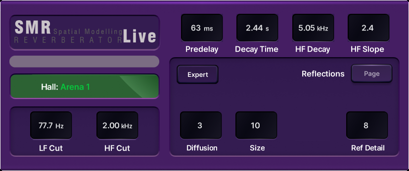

Le type FX SMR est un cas spécial – il y a 4 algorithmes de réverbération différents utilisés dans les différents presets et appuyer sur le bouton « Expert » donne accès à un contrôle beaucoup plus approfondi pour le réglage fin de chacun. Dans ce mode, parcourez tous les réglages de paramètres disponibles en utilisant le bouton « Page ».

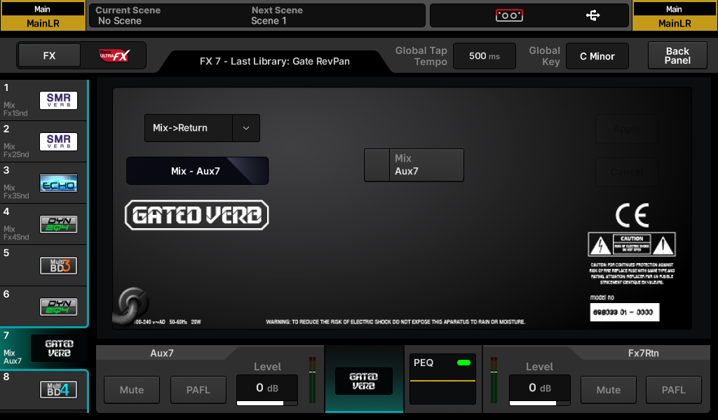

Mix->Return – En plus d’envoyer via les quatre bus FX, vous pouvez envoyer vers les moteurs FX en utilisant d’autres mixes, ce qui vous permet d’envoyer vers n’importe quel moteur FX en utilisant les « envois sur faders », y compris les moteurs FX standard 5-8 qui n’ont pas de bus d’envoi FX dédiés. Ce type de routage peut également être utilisé avec les sorties directes de canal.
Pour tout ajustement du routage, appuyez d’abord sur le bouton « Front/Back Panel » en haut à droite de l’écran FX.
- Réglez le type de routage sur « Mix -> Return ».
- Touchez la valeur de la source de routage pour sélectionner une source.
Sources = Envoi FX, Groupe, Aux, Main, Matrice, Sortie directe IP
- Touchez la valeur du canal et ajustez avec le sélecteur rotatif tactile.
- Touchez le bouton « Apply » pour appliquer les modifications.

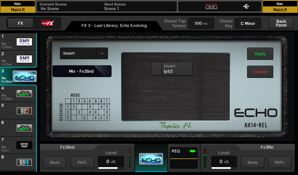

Inserts – Vous pouvez insérer des moteurs FX dans des canaux ou mixes individuels. Cela configure automatiquement et utilise le point d’insertion du canal.
- Réglez le type de routage sur « Insert ».
Sources = Entrée, Groupe, Aux, Main, Matrice

Mix->Return –
Lorsqu’il est routé en « Mix -> Return », les réglages PAFL, Mute et Niveau pour l’emplacement de moteur FX actuellement sélectionné sont affichés en bas de l’écran pour l’envoi FX et le retour FX.
- Touchez les boutons pour PAFL ou couper les canaux d’envoi ou de retour.
- Touchez les valeurs et ajustez avec le sélecteur rotatif tactile.

Spatial Modelling Reverb (SMR)
4 modèles spatiaux complexes entièrement configurables : Classique, Hall, Room et EMT.

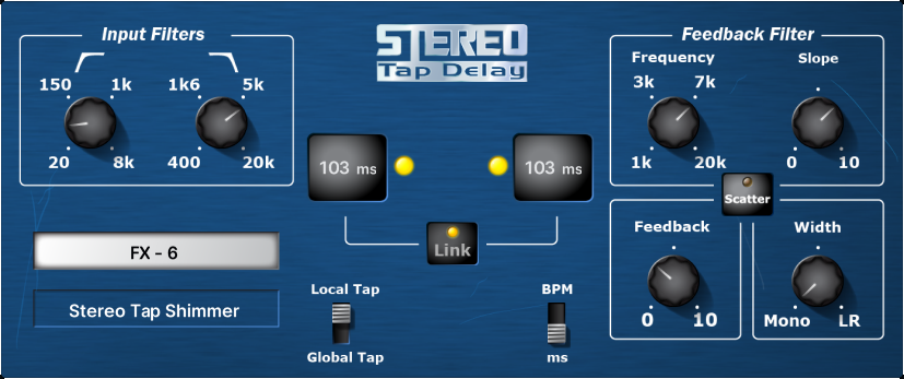

Stereo Tap Delay
Délai numérique propre avec lien, filtres, tap tempo (global ou local) et options d’affichage BPM ou ms.

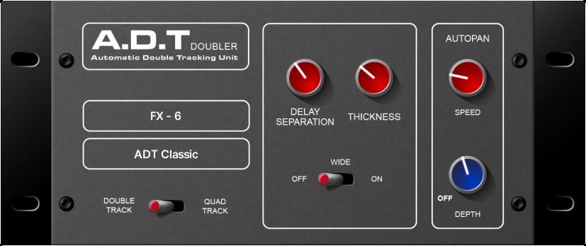

ADT Doubler
Unité de doublement automatique avec modes double et quadruple, séparation, épaisseur et contrôle autopan.

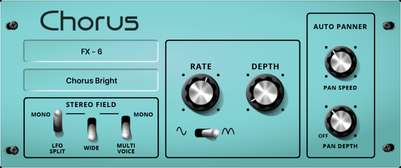

Chorus
Unité de chorus polyvalente avec 3 options de champ stéréo, contrôle de la vitesse, profondeur et LFO, plus option autopan.

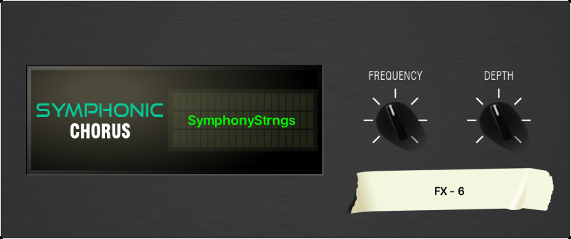

Symphonic Chorus
Une émulation fidèle de l’effet chorus classique des années 80 avec 2 contrôles très simples.

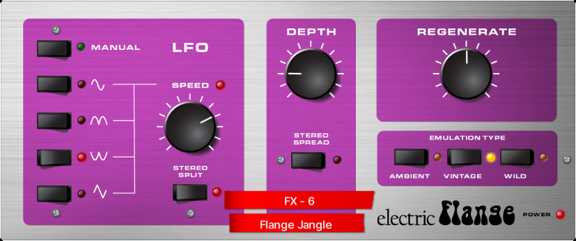

Flanger
3 effets flanger classiques en une unité : « Ambient », « Vintage » et « Wild » avec multiples options LFO et stéréo.

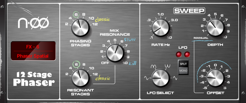

MOO 12 Stage Phaser
Émulation précise d’un phaser 12 étages, avec un phasing riche et texturé et beaucoup de contrôle.

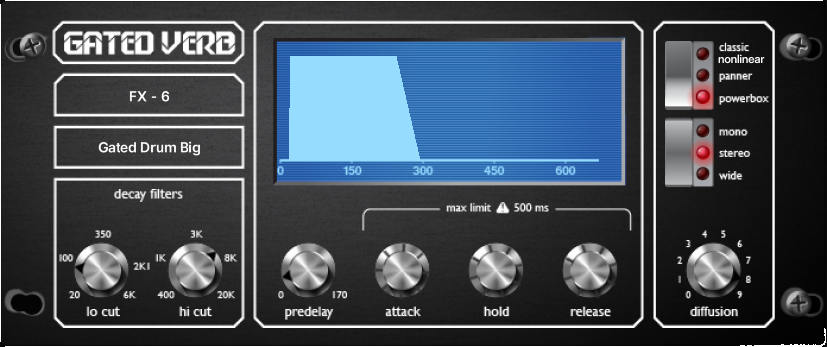

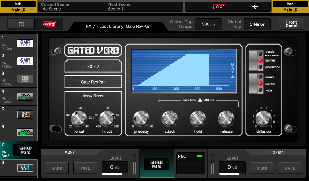

Gated Verb
Émulation de la réverbération gated classique des années 80, avec contrôle approfondi et 2 variantes supplémentaires : « Panned » et « Powerbox ».

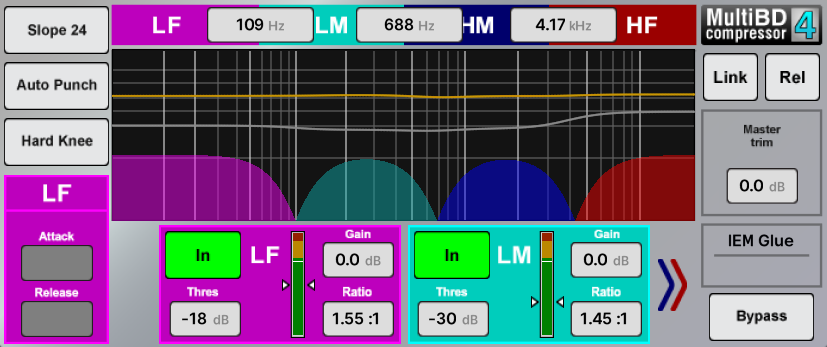

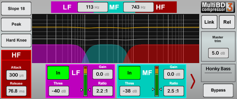

MultiBD Compressor 4
Compresseur 4 bandes complet pour le contrôle dynamique sur les canaux d’entrée ou de mixage.
MultiBD Compressor 3
Compresseur 3 bandes complet pour le contrôle dynamique sur les canaux d’entrée ou de mixage.

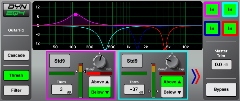

DynEQ4
Égaliseur dynamique 4 bandes, capable de sculpter et modeler toute source sonore.

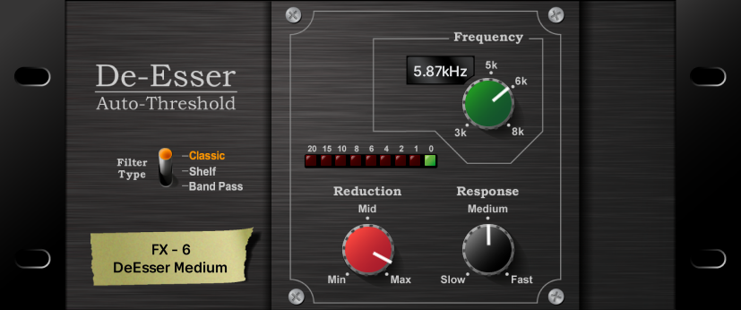

De-essing classique avec seuil automatique pour une réduction naturelle des sifflantes.

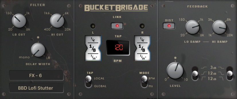

Bucket Brigade
Délai analogique stéréo modélisé avec son vintage bucket brigade.

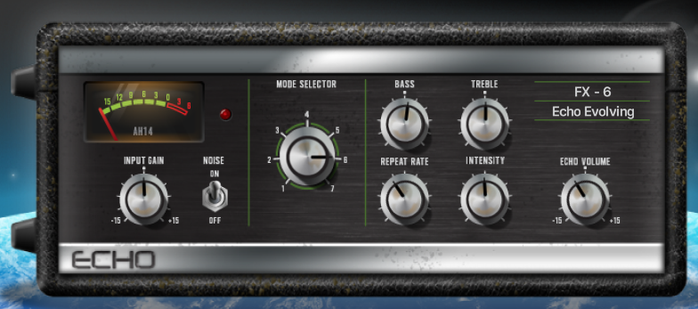

Echo
Reproduction fidèle de l’unité d’écho à bande classique.

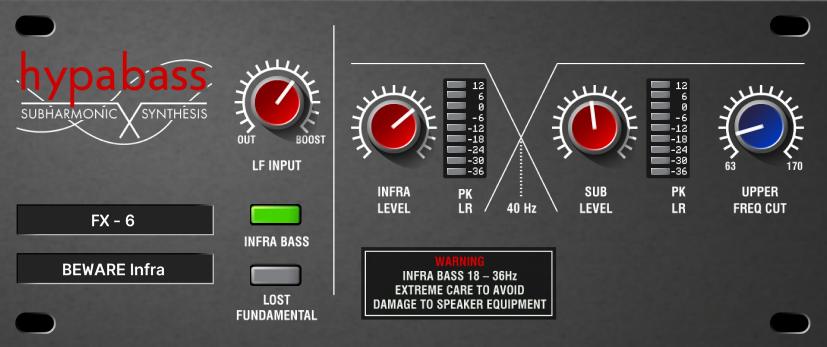

Hypabass
Synthétiseur de sous-harmonique à très faible distorsion pour générer des basses fréquences à partir de sources avec un contenu de basse plus faible.

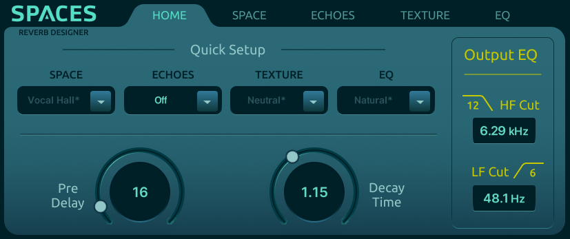

Spaces Reverb
Créez des espaces réalistes avec un contrôle complet des réflexions, échos, diffusion et amortissement.

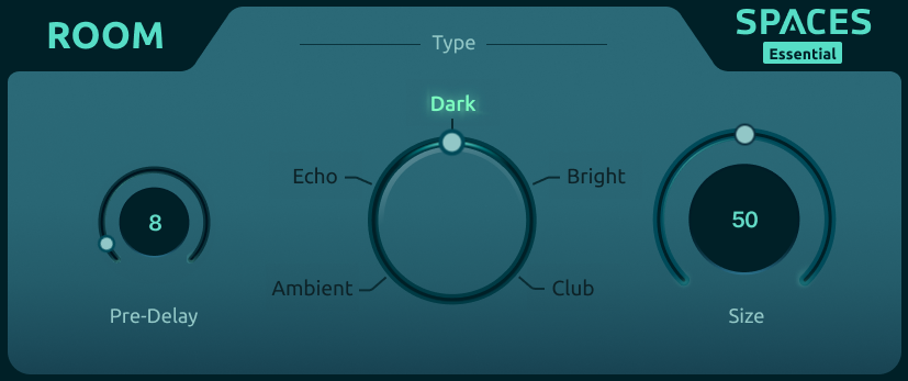

Essential Spaces Room
Cinq presets de salle de la version complète de Spaces reverb avec un ensemble simplifié de contrôles.

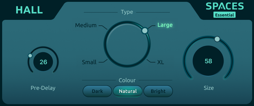

Essential Spaces Hall
Cinq presets de hall de la version complète de Spaces reverb avec un ensemble simplifié de contrôles.

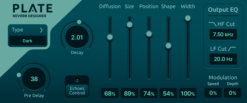

Plate Reverb
Émulation précise de réverbération à plaque avec contrôle détaillé du type (et matériau), diffusion et tonalité.

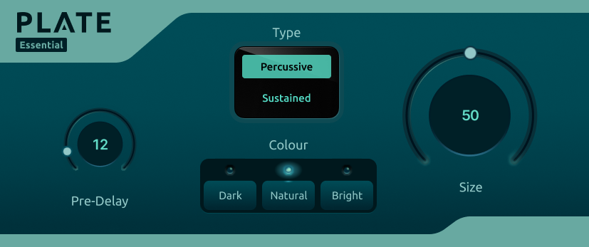

Essential Plate
Deux presets de la version complète de la réverbération à plaque, l’un plus adapté aux sources percussives et l’autre à l’instrumentation générale, avec contrôle simplifié.

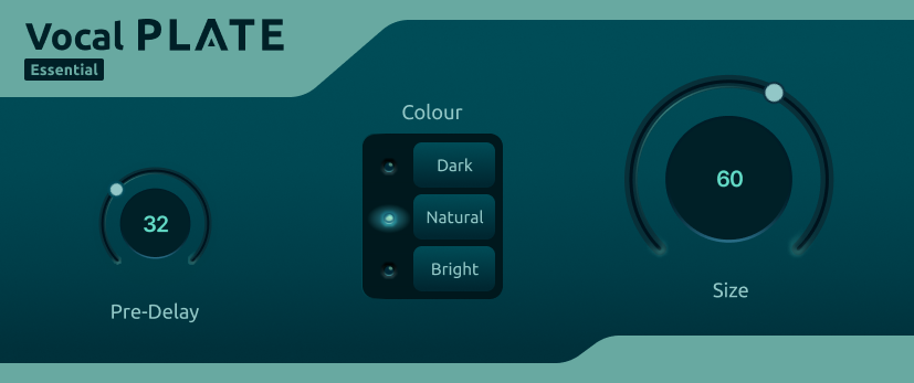

Essential Plate Vocal
La réverbération à plaque vocale parfaite de la version complète, avec contrôle simplifié.

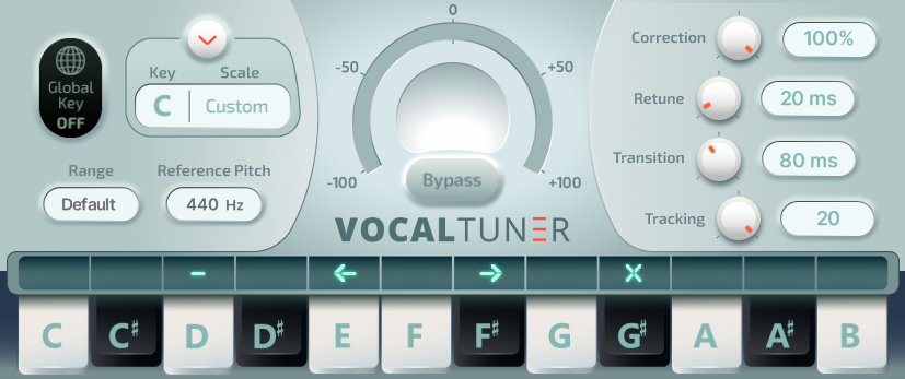

Vocal Tuner
Correction de hauteur naturelle avec contrôle complet sur la notation et le comportement.

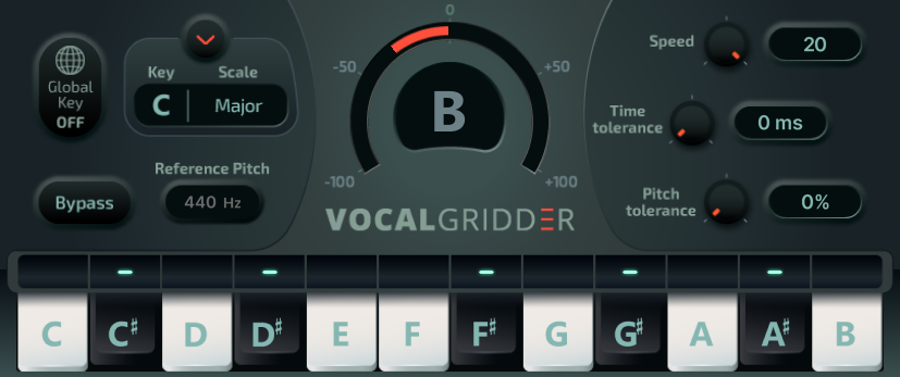

Vocal Gridder
L’effet classique de réglage vocal avec correction ultra rapide.

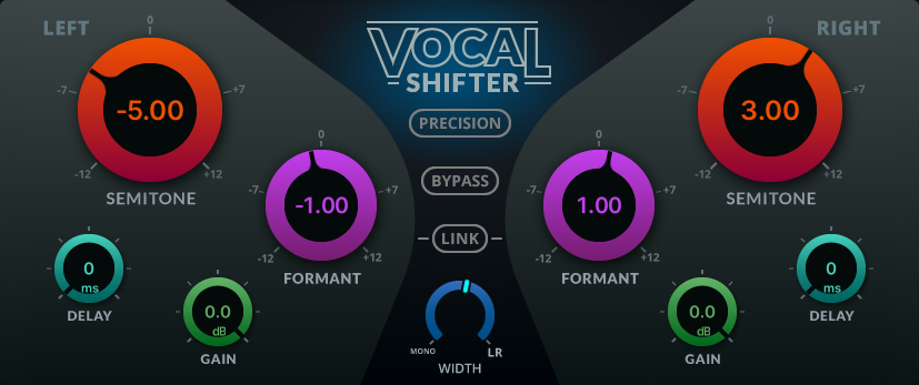

Vocal Shifter
Changement de hauteur avec contrôle des formants pour des voix naturelles (ou non naturelles), épaississement et doublement.

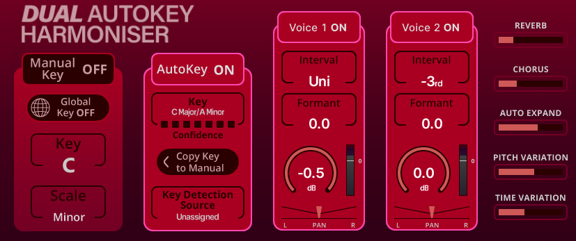

Vocal Harmoniser 2
Harmoniseur à deux voix avec contrôles indépendants pour chaque voix et détection automatique de la clé intégrée.

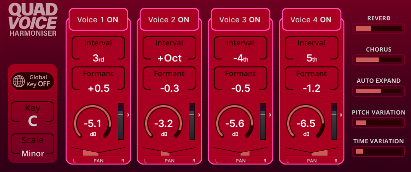

Vocal Harmoniser 4
Harmoniseur à quatre voix avec contrôles indépendants pour chaque voix.

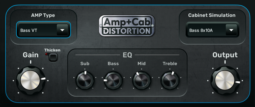

Amp+Cab Distortion
Modélisation indépendante d’amplificateur et de haut-parleur, incluant des têtes et baffles standards pour basse et guitare pour signaux DI.

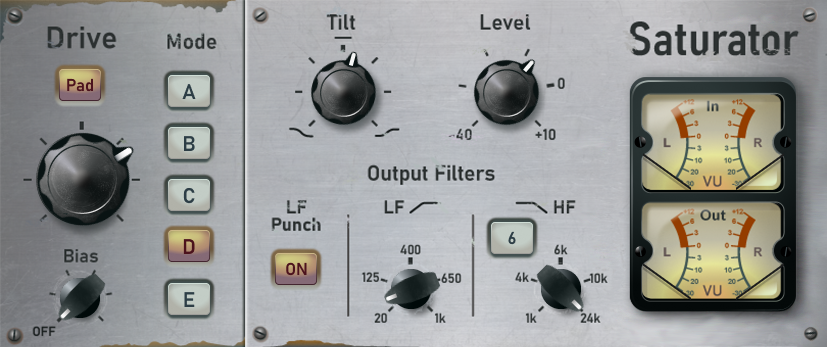

Cinq modes classiques de saturation analogique (2 lampes, 2 transistors, 1 bande) avec contrôle complet de la saturation et du ton.

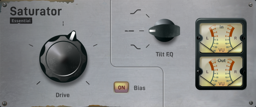

Essential Saturator
Mode unique du modèle complet RackUltra FX Saturator avec ensemble de contrôles simplifié.
