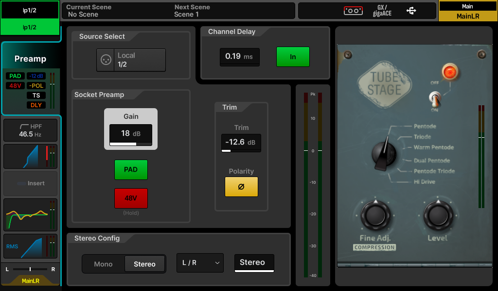

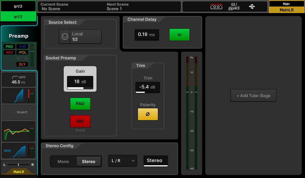

Préampli (Canaux d'entrée)
Sélection de la source –
- Touchez le type de source pour sélectionner dans une liste de sources.
Non assigné = Le canal n'a pas de source.
Prise locale = Une prise à l'arrière du SQ+.
Prise SLink = Un appareil connecté au port SLink (AR, AB, unité DX, GX ou une autre console).
Port USB = Soit SQ-Drive ou USB-B (USB-B sauf si la lecture SQ-Drive est active).
Port IO = Carte optionnelle SQ.
Générateur de signal = Le générateur de signal intégré.
- Touchez le numéro de la prise puis touchez et faites glisser ou utilisez la molette tactile pour faire défiler toutes les prises disponibles.
Préampli de prise –
Lorsque la source est réglée sur une prise avec préampli, les paramètres ‘48V’, ‘Pad’ et ‘Gain’ deviennent disponibles. Ce sont des commandes numériques pour le préampli distant et ne font pas partie du traitement du canal.
ⓘ Lors de l'utilisation d'extensions Dante, la prise de l'extension doit être patchée à la carte optionnelle Dante, qui est ensuite patchée à un canal SQ+ à partir des prises du port IO.
ⓘ Le contrôle de la prise est également disponible dans l'écran I/O en touchant le numéro de la prise.
- Touchez et maintenez la touche ‘48V’ pour activer ou désactiver l'alimentation fantôme (le canal sera automatiquement mis en sourdine pendant une période après le changement).
- Touchez la touche ‘Pad’ pour activer ou désactiver l'atténuateur de -20 dB.
- Sélectionnez les paramètres ‘Gain’ ou ‘Trim’ et ajustez-les avec la molette tactile.
Gain = 0 dB à +60 dB
Trim = -24 dB à +24 dB
ⓘ Le gain est pour les entrées analogiques contrôlées numériquement, telles que les prises d'entrée locales ou d'extension. Le trim est un réglage purement numérique, pour le signal numérique ou ligne et fait partie du traitement du canal.
- Touchez la touche ‘Polarity’ pour inverser la polarité du canal d'entrée.
Delay – Dans l'ordre du traitement, le délai du canal se situe après le compresseur. Il est présenté dans l'écran du préampli car il est généralement réglé en même temps que d'autres paramètres de « configuration » tels que le gain, qui ne sont généralement pas ajustés pendant le mixage.
- Sélectionnez la valeur à ajuster en utilisant la molette tactile.
Délai du canal d'entrée = 0,00 ms à 341,00 ms
Ou 0,00 m à 121,23 m (-20°C à +40°C)
Ou 0,00 ft à 397,76 ft (-4°F à +104°F)
Ou 0 S à 32736 S
ⓘ Les unités utilisées pour afficher la valeur de délai sont choisies dans l'écran des Préférences de la surface.
- Touchez la touche ‘In’ pour activer ou désactiver le délai du canal.
Configuration stéréo – Certains réglages dans cette section ne sont visibles que lorsqu'un canal d'entrée stéréo est sélectionné.
Utilisez le bouton bascule Mono/Stéréo pour basculer les paires impaires/paires de canaux d'entrée entre 2x canaux Mono ou 1x canal Stéréo. C'est le même réglage que celui trouvé dans l'écran 'SETUP' onglet 'Mixer Config' / 'Input Stereo'.
- Touchez la valeur du mode sur une entrée stéréo pour sélectionner parmi les options suivantes :
L/R = gauche/droite standard (par défaut).
R/L = gauche/droite inversés.
L-Pol/R = gauche/droite standard avec polarité inversée sur la gauche.
R-Pol/L = gauche/droite inversés avec polarité inversée sur la droite.
Mono = gauche et droite envoyés aux deux canaux.
L/L = gauche envoyé aux deux canaux.
R/R = droite envoyé aux deux canaux.
M/S = pour décoder un réseau mid/side (sorties M+S/M-S).
ⓘ Pour une utilisation normale M/S, le signal mid/microphone doit être patché au canal impair et le signal side/microphone au canal pair.
Le contrôle de largeur peut être ajusté par incréments de 1 % de Mono (0 %) à Stéréo (100 %).
DEEP Préampli –
Les préamplis dans le SQ+ lui-même et ceux des extensions Everything I/O sont précis et transparents, avec des transitoires rapides et une faible distorsion harmonique totale. Cependant, il existe des situations où des caractéristiques alternatives peuvent être souhaitables. L'utilisation d'un modèle de préampli DEEP vous permet d'ajouter ces caractéristiques, avec un contrôle complet, sans les limitations ou problèmes de fiabilité associés à un équipement ésotérique.
- Lorsque vous êtes dans l'écran ‘Preamp’ du canal, appuyez sur la touche ‘LIBRARY’ ou touchez le bouton '+ Add Tube Stage'.
- Sélectionnez un préréglage de préampli, puis appuyez sur le bouton ‘Recall’ pour le charger.
- Touchez ‘On/Off’ pour activer ou désactiver le modèle de préampli.
- Touchez n'importe quel paramètre à l'écran et ajustez-le avec la molette tactile.

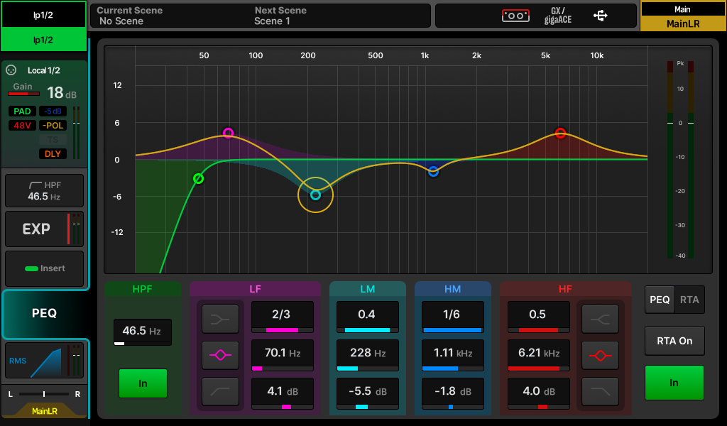

HPF (Canaux d'entrée)

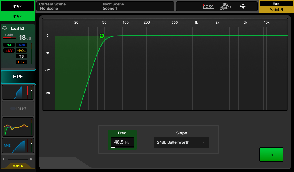

HPF –
Un filtre passe-haut (HPF) est disponible sur chaque canal d'entrée et dispose d'une pente et d'une fréquence réglables.
- Activez ou désactivez-le avec le bouton à l'écran ou avec la touche dédiée HPF ‘IN’.
- Touchez la valeur de fréquence HPF pour la sélectionner, puis ajustez-la avec la molette tactile, ou utilisez la molette dédiée ‘Freq’ HPF sur la surface pour affecter le canal d'entrée sélectionné. Vous pouvez aussi toucher et faire glisser le point sur le graphique.
- Touchez la valeur actuelle de ‘Slope’ pour sélectionner différentes pentes de filtre.
Fréquence HPF = 20 Hz à 2 kHz
Pente = 12 dB, 18 dB, 24 dB (atténuation par octave) Butterworth
ⓘ Le HPF est également visible sur l'écran de traitement PEQ pour plus de commodité et peut être sauvegardé et rappelé avec les réglages PEQ. Cependant, comme c'est un processus séparé à un point différent dans le chemin du signal, le HPF ne contribue pas à la courbe de réponse PEQ.

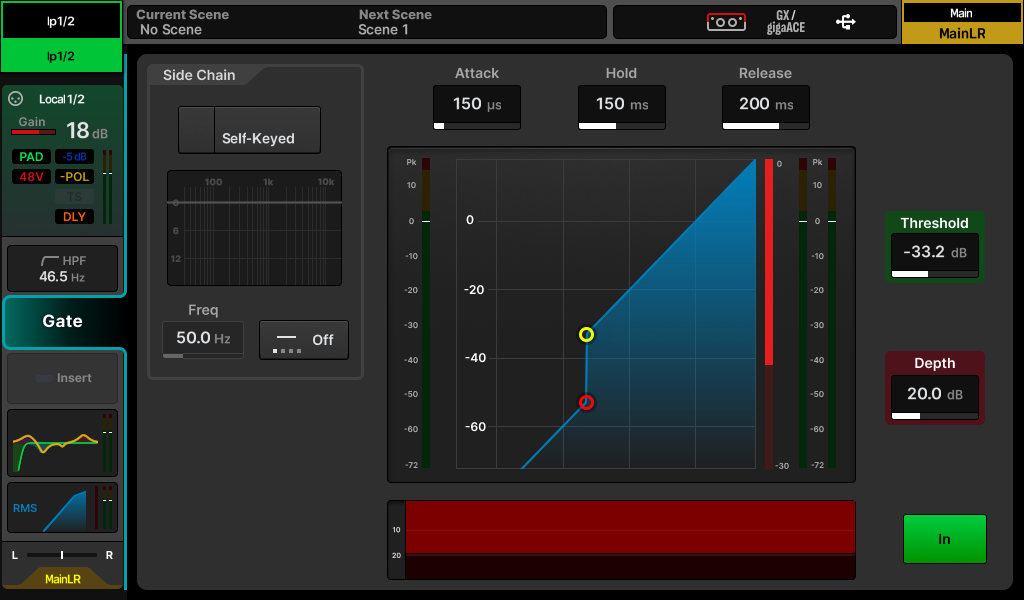

Gate/Expanseur (Canaux d'entrée)
Activez ou désactivez le Gate/Expanseur/Ducker en utilisant soit le bouton ‘In’ à l'écran, soit la touche physique Gate ‘IN’ (à côté de la molette de seuil dédiée Gate sur la surface).
Basculer entre les modes Gate, Expander et Ducker -
- Appuyez sur la touche 'LIBRARY' pour ouvrir la bibliothèque Gate.
- Sélectionnez un préréglage de gate ou d'expanseur et appuyez sur 'Recall' pour charger.
Chaîne latérale –
- Sélectionnez soit ‘Self Keyed’ soit la chaîne latérale du gate à partir d'un autre canal.
ⓘ Lors de l'utilisation d'un autre canal comme entrée de chaîne latérale, le signal est pris après tout le traitement du canal, après le délai milliseconde du canal.
- Touchez le bouton de type de filtre à côté du contrôle de fréquence de la chaîne latérale pour basculer entre les modes HPF/BPF/LPF ou pour éteindre le filtre (par défaut).
- Touchez la valeur de fréquence pour la sélectionner, puis ajustez-la avec la molette tactile. Vous pouvez aussi toucher et faire glisser le marqueur de fréquence sur le graphique.
Fréquence HPF = 20 Hz à 5 kHz
Fréquence BPF = 120 Hz à 10 kHz
Fréquence LPF = 120 Hz à 20 kHz
Graphique principal et contrôle –
- Le graphique principal affiche l'entrée/seuil sur l'axe des x et le niveau de sortie sur l'axe des y pour donner une représentation visuelle des réglages des paramètres.
- Le niveau d'entrée de la chaîne latérale est affiché sur le vumètre à gauche du graphique.
La réduction du signal de 0 dB à -30 dB est affichée sur le vumètre immédiatement à droite du graphique. Lorsque le traitement est activé, il est rouge, sinon il est blanc.
Le niveau du bloc post-traitement est affiché à droite de celui-ci. - Ajustez les paramètres en touchant pour sélectionner puis en utilisant la molette tactile. Vous pouvez aussi toucher et faire glisser les points sur le graphique, ce qui sélectionnera également la boîte de valeur du paramètre concerné. Le seuil a aussi une molette dédiée sur la surface SQ+.
Gate Paramètres -
Attack = 50 µs à 300 ms
Hold = 10 ms à 5 s
Release = 10 ms à 1 s
Threshold = -72 dB à +18 dB
Depth = 0 dB à 60 dB
Paramètres de l'expanseur -
Ratio = 1:1 à 1:20
Paramètres du ducker -
Hold = 10 ms à 5 s
Histogramme –
L'histogramme montre les 12 dernières secondes d'activité, se déplaçant de droite à gauche. Comme pour le vumètre de réduction de gain, lorsque le traitement est activé, la réduction de niveau (profondeur) est affichée en rouge, et lorsqu'il est désactivé, en blanc/gris.

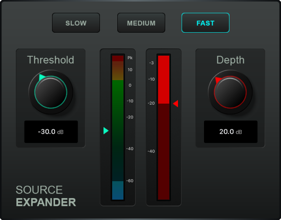

Source Expander -
Modélisé sur un expanseur standard de l'industrie, le source expander sonne incroyablement naturel grâce à une atténuation non linéaire des sons indésirables.

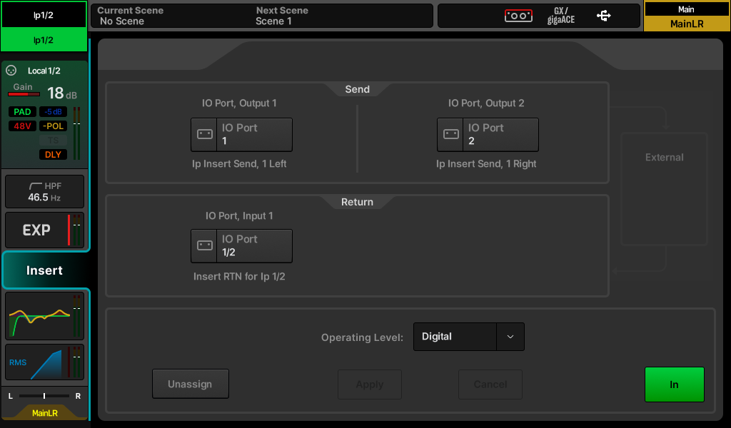

Insert
Les points d'insertion sur SQ+ peuvent être utilisés pour router l'audio vers et depuis n'importe quelle prise I/O disponible, permettant d'insérer un traitement analogique ou numérique dans le canal.
Les inserts peuvent également être utilisés avec les moteurs internes FX. Voir la section FX de ce guide pour plus de détails.
Send – Sélectionnez les prises de destination ou l'unité FX pour l'envoi d'insert.
Return – Sélectionnez les prises sources ou l'unité FX pour le retour d'insert.
Types Send/Return = Prise locale, prise SLink, port USB, port IO, unité FX
ⓘ Lorsqu'une unité FX est sélectionnée pour l'envoi ou le retour, les réglages d'envoi et de retour seront automatiquement synchronisés.
ⓘ Notez que l'envoi et le retour d'insert ne sont pas compensés en latence.
Niveau de fonctionnement – Sélectionnez parmi les options de niveau ligne pour correspondre au type d'insert.
Numérique = Non compensé, pour une utilisation avec des I/O numériques.
Analogique = Pour une utilisation avec du matériel externe à +4 dBu.
-10 dBV = Pour une utilisation avec du matériel externe à -10 dBV.
- Activez ou désactivez l'insert en utilisant le bouton ‘In’ à l'écran.
- Désaffectez toutes les prises d'envoi et de retour avec le bouton ‘Unassign’.
Lorsque l'insert d'un canal sélectionné est assigné et activé ‘In’, la LED ‘INSERT ACTIVE’ s'allume sur la surface.
ⓘ Si des prises ont été configurées puis patchées ailleurs, l'insert peut devenir invalide. Dans cet état, ‘Insert Invalid’ sera affiché en haut de l'écran et l'insert sera désactivé.

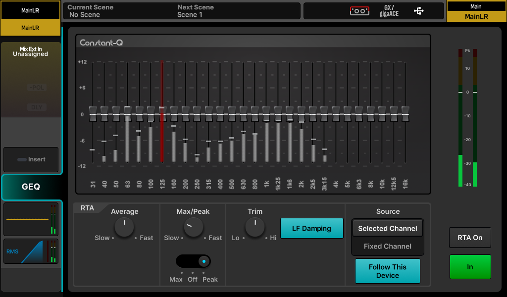

GEQ (Canaux de mixage)
Tous les canaux de mixage disposent d'un égaliseur graphique stéréo à 28 bandes qui peut être activé ou désactivé via le bouton ‘In’ à l'écran.
Pour effectuer des réglages, touchez le fader à l'écran pour chaque bande et utilisez la molette tactile.
Fréquences (Hz) = 31, 40, 50, 63, 80, 100, 125, 160, 200, 250, 315, 400,
500, 630, 800, 1k, 1,25k, 1,6k, 2k, 2,5k, 3,15k, 4k, 5k, 6,3k, 8k, 10k, 12,5k, 16k
Gain = -12 dB à +12 dB
Largeur de bande = 1/3ème d'octave (constante)
Mode ‘Fader Flip’ –
Le SQ+ peut afficher le GEQ sur les faders, chaque tranche de canal montrant une seule bande de fréquence pour permettre un ajustement rapide et précis.
- Assignez 'GEQ Fader Flip' à une SoftKey si ce n'est pas déjà fait. Par défaut, le Fader Flip est assigné à la SoftKey#7.
- Appuyer sur la SoftKey ‘Fader Flip’ du GEQ affiche l'égaliseur graphique pour le mix sélectionné sur les faders, avec une bande de fréquence sur chaque tranche. Appuyer une seconde fois sur la touche ‘Fader Flip’ sur le SQ5+ ou SQ6+ affiche l'ensemble suivant de bandes de fréquence, et un troisième appui quitte le mode.
ⓘ En mode ‘Fader Flip’, les vumètres chromatiques de canal et les indicateurs de crête peuvent être utilisés pour afficher les niveaux RTA et la fréquence dominante. Voir la section RTA – GEQ ‘Fader Flip’ pour tous les détails.
RTA – Le RTA affiche les niveaux de la source RTA pour chaque bande de fréquence du GEQ.
Pour toutes les informations sur le RTA du GEQ, consultez la section Mesure de ce guide.

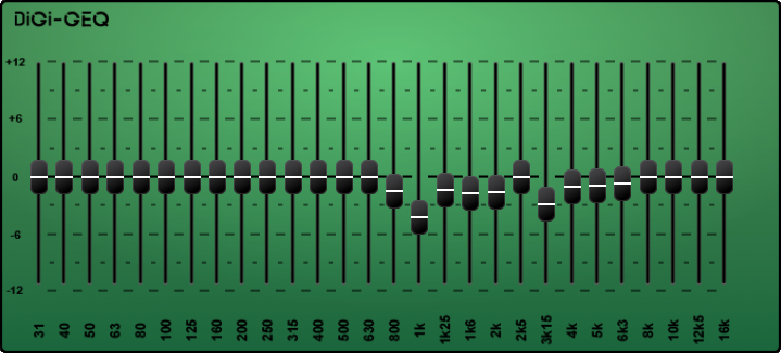

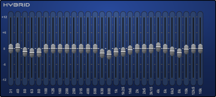

DEEP GEQ
En plus de l'égaliseur ‘Constant-Q’, d'autres GEQ DEEP avec des caractéristiques uniques peuvent être ajoutés au SQ+.
Une fois ajoutés au SQ+, ils peuvent être utilisés à la place du GEQ ‘Constant-Q’ sur n'importe quel canal de mixage.
ⓘ Des informations sur la façon d'ajouter des modèles se trouvent dans la section Add-Ons de ce guide.
- Appuyez sur la touche ‘LIBRARY’ pour voir la bibliothèque GEQ.
- Différents modèles de GEQ sont rappelés depuis la bibliothèque ‘Factory’.
- Stockez et rappelez les préréglages utilisateur GEQ DEEP via la bibliothèque ‘User’.

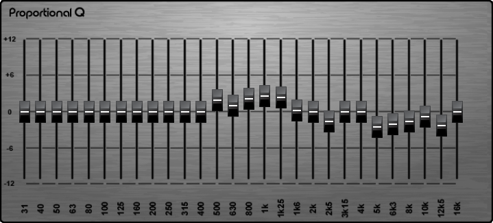

Proportional-Q –
Q large et lisse qui se resserre progressivement vers les valeurs maximales de coupure ou de boost.
Hybrid GEQ –
Une combinaison des unités Proportional-Q et Constant-Q offrant des boosts doux et des coupures précises.
Digi GEQ –
Gain et largeur optimisés pour minimiser l'interaction des bandes de fréquence.
PEQ
Le PEQ peut être activé ou désactivé à l'aide de la touche physique ‘IN’ sur la surface ou du bouton ‘In’ à l'écran.
- Les 4 bandes de l'égaliseur paramétrique sont étiquetées pour correspondre à la section physique d'égaliseur sur la surface.
- Pour utiliser les commandes physiques d'égaliseur dédiées, sélectionnez une bande et utilisez les molettes de gain, de largeur de bande et de fréquence pour ajuster. Pour ajuster à l'écran, touchez un paramètre et utilisez la molette tactile, ou touchez et faites glisser les points sur le graphique.
ⓘ La bande de fréquence sélectionnée sur la surface peut être configurée pour suivre la sélection à l'écran dans les Préférences de la surface.
- Touchez l'icône correspondante pour basculer entre les modes shelf, cloche et filtre pour les bandes LF et HF.
- Lorsque le PEQ est actif, l'affichage graphique est en couleur vive, lorsqu'il est inactif, il est grisé.
Mode LF = Shelf, Cloche, HPF
Mode HF = Shelf, Cloche, LPF
Fréquence (tous modes) = 20 Hz à 20 kHz
Largeur (paramétrique) = 1,5 octave à 1/9ème d'octave
Gain (paramétrique, shelf) = -15 dB à +15 dB
- Touchez le bouton ‘RTA’ pour afficher et ajuster les réglages de superposition RTA. Tous les détails sur le RTA PEQ se trouvent dans la section Mesure de ce guide.

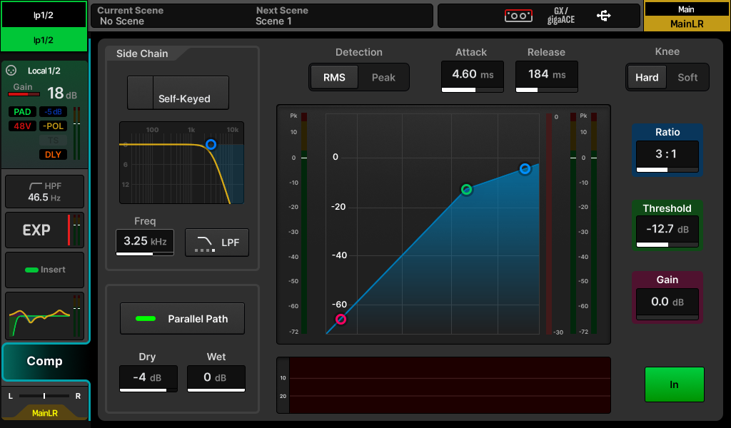

Compresseur
Activez ou désactivez le compresseur en utilisant soit le bouton ‘In’ à l'écran, soit la touche physique ‘IN’ du compresseur (à côté de la molette de seuil dédiée sur la surface).
Chaîne latérale –
- Sélectionnez soit ‘Self Keyed’ soit la chaîne latérale du compresseur à partir d'un autre canal.
- Touchez le bouton de mode de filtre à côté de la valeur de fréquence dans la section chaîne latérale pour basculer entre les modes HPF/BPF/LPF ou pour éteindre le filtre.
- Touchez la fréquence de la chaîne latérale pour la sélectionner, puis ajustez-la avec la molette tactile. Vous pouvez aussi toucher et faire glisser le marqueur de fréquence sur le graphique.
Modes de compresseur –
Il y a deux modes de détection dans le compresseur standard, RMS (moyenne) et Peak. Touchez l'un ou l'autre pour basculer entre eux. Le mode actif est affiché en blanc.
Soft Knee –
Touchez ce bouton pour activer le réglage soft knee. Cela permet un ratio variable qui lisse le comportement de la compression autour du seuil (ceci est également affiché sur le graphique).
Paramètres –
- Ajustez les paramètres en touchant pour sélectionner puis en utilisant la molette tactile. Vous pouvez aussi toucher et faire glisser les points sur le graphique, ce qui sélectionnera également la boîte de valeur du paramètre concerné. Le seuil du compresseur a aussi une molette dédiée sur la surface.
Attack = 30 µs à 300 ms
Release = 50 ms à 2 s
Ratio = 1:1 (pas de compression) à Infini (limiteur)
Threshold = -46 dB à +18 dB
Gain (gain de compensation) = 0 dB à +18 dB
Graphique –
- Le graphique affiche l'entrée/seuil sur l'axe des x et le niveau de sortie sur l'axe des y pour donner une représentation visuelle des réglages des paramètres.
- La compression (réduction du signal) de 0 dB à -30 dB est affichée sur le vumètre immédiatement à droite du graphique. Lorsque le compresseur est activé, il est rouge, sinon il est blanc.
- Le niveau post-compresseur (sortie) est affiché à droite de la réduction de signal.
Compression parallèle –
Cela vous permet de mélanger le signal compressé avec le signal non compressé. Grâce au cœur XCVI, ces signaux sont cohérents et aucune filtration en peigne n'est introduite.
- Touchez le bouton ‘Parallel Path’ pour activer ou désactiver.
- Touchez les valeurs Dry/Wet et ajustez-les avec la molette tactile.
Niveau individuel Dry/Wet = -infini à 0 dB
Histogramme –

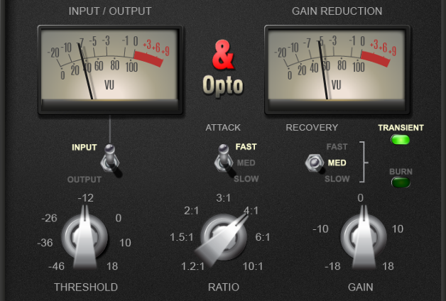

Opto –
Les meilleures caractéristiques d'une gamme de compresseurs optiques combinées en une seule unité au son fluide.

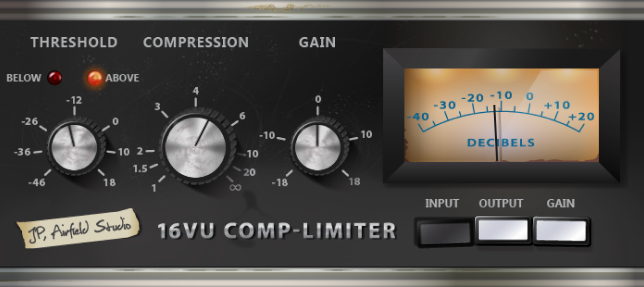

Le compresseur RMS classique basé sur VCA. Améliore musicalement les fréquences basses-médiums lorsqu'il est sollicité.

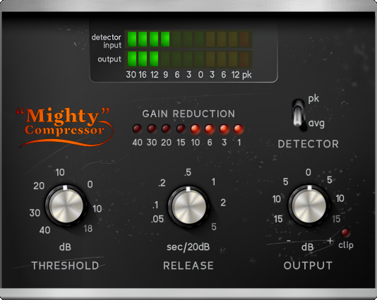

Compresseur à réseau de transistors avec un son d'attaque unique. Capable d'une réduction de gain massive avec une faible distorsion.

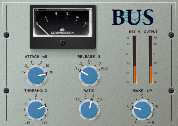

Bus –
Le compresseur VCA le plus connu pour la cohésion sonore des mixages et du matériel programmé.
