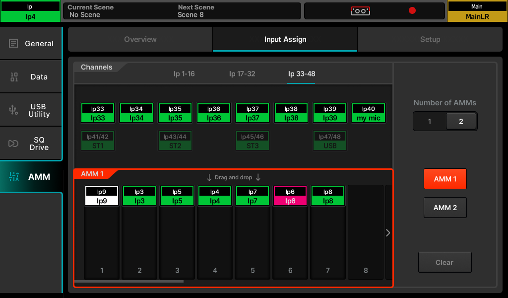

Assignation des entrées AMM
Tout canal d’entrée mono peut être assigné à un AMM. Étant donné que le AMM est intégré directement dans le canal (post-délai/pré-fader), le PFL peut être affecté par les changements de niveau. Il est donc recommandé de configurer les canaux avant qu’ils ne soient ajoutés à un AMM.
Pour assigner les canaux d’entrée, appuyez sur la touche écran « UTILITY », puis touchez l’onglet « AMM » suivi de l’onglet « Input Assign ».
La partie supérieure de l’écran affiche les canaux d’entrée disponibles et en bas se trouvent les emplacements AMM disponibles.
Sélectionnez soit « 2 » (2 x 24 canaux) soit « 1 » (1 x 48 canaux) AMM en utilisant l’interrupteur bascule « Number of AMMs » en haut à droite.
Assignation/désassignation des canaux –
- Si vous utilisez 2 AMM, utilisez les boutons de sélection « AMM 1 » et « AMM 2 » pour choisir quel AMM afficher.
- Utilisez les onglets des numéros de canal en haut pour voir tous les canaux d’entrée.
- Touchez et faites glisser vers la gauche ou la droite dans la section inférieure pour afficher tous les emplacements AMM.
- Touchez et faites glisser les canaux d’entrée depuis le haut vers les emplacements AMM en bas pour assigner un canal.
ⓘ Il est uniquement possible d’utiliser le AMM avec des canaux d’entrée mono, donc les canaux stéréo sont grisés et ne peuvent pas être sélectionnés. Tout canal d’entrée assigné à un AMM sera automatiquement désassigné s’il est basculé en stéréo.
ⓘ Les canaux d’entrée peuvent être librement assignés à n’importe quel emplacement AMM, ils n’ont pas besoin d’être assignés de manière séquentielle.
ⓘ Déposer un canal dans un emplacement déjà occupé désassigne automatiquement le canal précédemment assigné.
- Touchez et faites glisser les canaux depuis les emplacements assignés vers le haut pour désassigner.
- Touchez le bouton « Clear » pour effacer tous les canaux du AMM sélectionné.

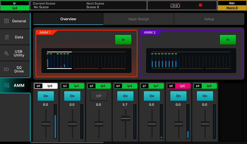

Vue d’ensemble du AMM
Appuyez sur la touche écran « UTILITY », puis touchez l’onglet « AMM » suivi de l’onglet « Overview ».
La partie supérieure de l’écran affiche une vue d’ensemble de tous les emplacements AMM, avec le métreur montrant le gain attribué/partagé entre les canaux et une indication si les canaux ont le AMM activé.
- Touchez un bouton « In/Out » d’un AMM pour activer ou désactiver tous les canaux AMM.
ⓘ Si un canal a le AMM activé et est assigné à un AMM actif, cela est indiqué près du haut du canal dans l’écran « PROCESSING » par une petite icône AMM.
- Touchez un bloc de 8 canaux AMM en haut pour les afficher dans la moitié inférieure de l’écran.
- Touchez le bouton « On/Off » d’un emplacement pour ajouter ou retirer le canal assigné du AMM. Les canaux ont automatiquement le AMM réglé sur « On » lorsqu’ils sont assignés.
- Touchez un fader d’emplacement et ajustez-le à l’aide du bouton rotatif tactile pour augmenter ou diminuer le gain, et ainsi la priorité de l’emplacement dans le calcul de partage de gain du AMM.
Niveau de priorité = -15 à +15

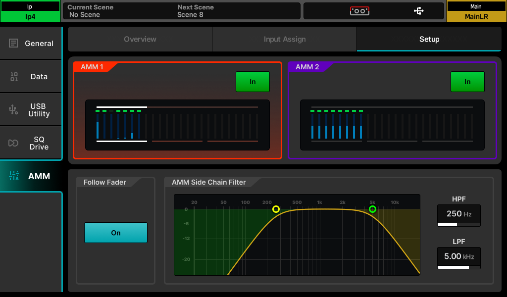

Configuration du AMM
Appuyez sur la touche écran « UTILITY », puis touchez l’onglet « AMM » suivi de l’onglet « Setup ».
Comme l’écran « Overview », celui-ci affiche une vue d’ensemble de tous les emplacements AMM, avec un métreur de gain et une indication si les canaux ont le AMM activé ou non.
- Touchez le bouton global Follow Fader « On » pour choisir si la contribution du canal à la chaîne latérale est affectée par la position du fader du canal.
- Touchez les valeurs de fréquence du filtre passe-haut ou passe-bas et ajustez-les à l’aide du bouton rotatif tactile pour filtrer les fréquences indésirables de la chaîne latérale.
HPF = 20 Hz à 5 kHz
LPF = 120 Hz à 20 kHz
ⓘ La chaîne latérale du AMM pour calculer le niveau de la source du canal est alimentée à partir du canal au point post-HPF, et l’ajustement du gain AMM du canal est appliqué au point post-délai.
