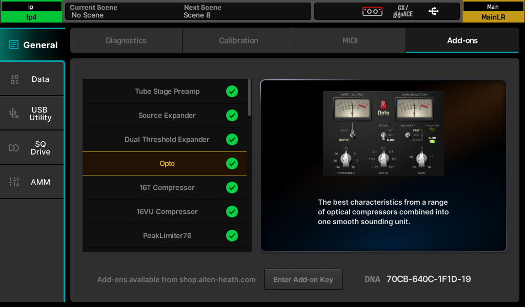

Appuyez sur la touche écran « UTILITY », puis touchez l’onglet « General » suivi de l’onglet « Add-Ons ».
Les extensions disponibles pour le SQ+ sont affichées à gauche, touchez pour afficher plus d’informations et touchez et faites glisser ou utilisez le bouton rotatif de l’écran tactile pour faire défiler la liste.
Les extensions installées sont indiquées par une coche verte.
ⓘ Pour plus d’informations détaillées et des exemples audio des extensions, visitez https://shop.allen-heath.com/
Activation/Installation des extensions –
- https://shop.allen-heath.com/ pour acheter des extensions et générer une clé d’extension unique.
- Touchez « Enter Add-on Key », puis saisissez la clé de 16 caractères obtenue sur la boutique et touchez « OK » pour activer.
Les clés sont uniques à chaque unité SQ+, et n’ont besoin d’être saisies qu’une seule fois. Elles ne devront pas être saisies à nouveau lors de la mise à jour du firmware ou après une réinitialisation du système.
