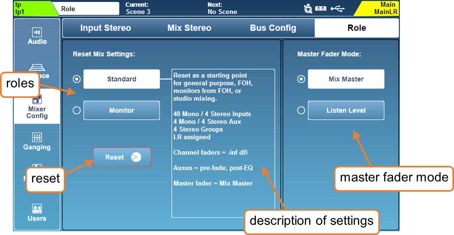

Appuyez sur la touche écran « Setup », puis touchez l’onglet « Mixer Config » suivi de l’onglet « Role ».
Sélectionnez un rôle d’exploitation et les informations sur les réglages par défaut seront affichées. Touchez le bouton « Reset » pour réinitialiser le mix avec ces réglages.
Les filtres globaux sont ignorés et les sécurités sont toutes désactivées lors de la réinitialisation des réglages du mix.
ⓘ Le mode Master Fader vous permet de choisir si le fader maître contrôle le niveau d’envoi maître du mix sélectionné, ou le niveau du bus d’écoute. Pour plus d’informations, consultez la section configuration de ce guide.
