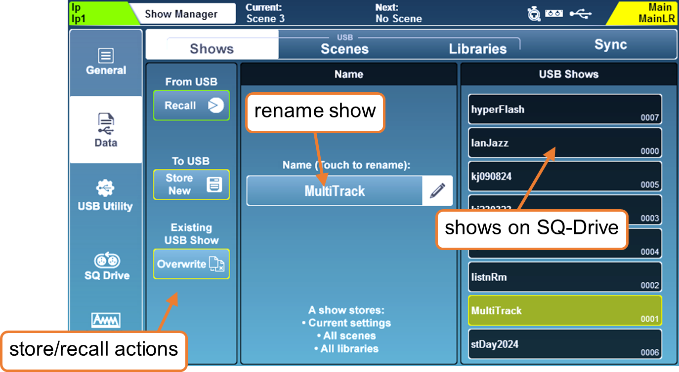

Toutes les configurations de mixage dans SQ peuvent être enregistrées et rappelées dans des fichiers ‘Scènes’ ou ‘Shows’.
Les scènes sont conçues pour être rappelées pendant l'utilisation, tandis qu'un fichier Show contient tout pour un événement ou une configuration particulière. Les fichiers Show peuvent également être utilisés pour faire une sauvegarde d'une configuration ou la transférer vers une autre unité.
• Une ‘Scène’ est un instantané de tous les réglages du mix.
• Il y a 300 emplacements de scène disponibles par ‘Show’.
• En plus de toutes les scènes, un ‘Show’ inclut tous les réglages SQ (comme le Métrologie Chromatique des Canaux et les réglages d'Illumination Intégrée de la Surface).
• Le SQ peut contenir un seul ‘Show’ à la fois. Plusieurs fichiers ‘Show’ peuvent être stockés ou rappelés en utilisant SQ-Drive et SQ-MixPad.
• Jusqu'à 100 'Shows' peuvent être stockés sur chaque périphérique de stockage externe.

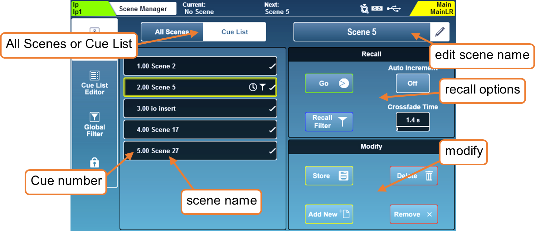

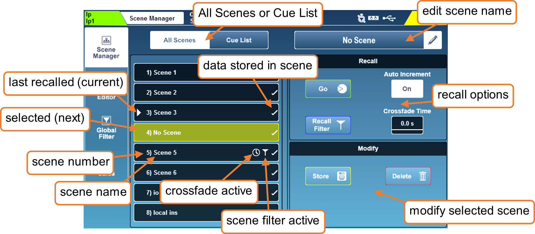

Gestionnaire de Scènes
Le Gestionnaire de Scènes permet d'enregistrer l'état actuel de la console en tant que Scène. Les scènes peuvent aussi être rappelées, écrasées, supprimées ou avoir des filtres de rappel et des fondus enchaînés appliqués par scène.
Mode Gestionnaire de Scènes -
Touchez le bouton ‘Toutes les Scènes’ / ‘Liste de Cues’ au-dessus de la liste des scènes pour choisir le ‘mode’ du Gestionnaire de Scènes. ‘Toutes les Scènes’ travaille directement avec les 300 emplacements de scène. La ‘Liste de Cues’ est comme une playlist de cues, chacune avec une scène associée, pour permettre un insertion, un réordonnancement, une répétition et un renumérotage faciles.
ⓘ Le mode Gestionnaire de Scènes est global et affecte le rappel externe des scènes via l'application SQ-MixPad.
Mode Toutes les Scènes -
Tous les 300 emplacements de scène sont listés et numérotés, touchez et faites glisser vers le haut ou le bas ou touchez pour sélectionner puis utilisez le bouton rotatif tactile pour faire défiler tous les emplacements.
Pour enregistrer l'état actuel du SQ dans un nouvel emplacement :
• Touchez un emplacement vide.
• Touchez le bouton ‘Enregistrer’ pour sauvegarder avec le nom ‘Scène [numéro d'emplacement]’.
OU
• Touchez dans le champ du nom de scène vide pour être invité à nommer la scène en même temps que l'enregistrement.
Pour rappeler une scène et remplacer l'état actuel par l'état enregistré :
• Touchez une scène pour la sélectionner puis touchez le bouton ‘Go’.
Pour renommer une scène :
• Touchez la scène, puis touchez dans le champ d'édition du nom de scène en haut de l'écran.
Pour écraser une scène avec l'état actuel du SQ :
• Touchez la scène à écraser, puis touchez le bouton ‘Enregistrer’.
Pour supprimer une scène :
• Touchez la scène que vous souhaitez supprimer puis touchez le bouton ‘Supprimer’.
ⓘ Vous pouvez choisir d'activer ou non la confirmation des opérations sur les scènes (et ainsi éviter les écrasements accidentels) en utilisant le bouton ‘Confirmer les opérations sur les Scènes’ dans les Préférences de la Surface.
Pour copier, coller ou supprimer rapidement des scènes en mode Toutes les Scènes :
• Maintenez la touche ‘Copier’ enfoncée et touchez la scène que vous souhaitez copier.
• Maintenez la touche ‘Coller’ enfoncée et touchez l'emplacement de scène dans lequel vous souhaitez coller.
• Maintenez la touche ‘Réinitialiser’ enfoncée et touchez une scène pour la supprimer.
Mode Liste de Cues –
Chaque Cue dans la liste a une scène associée parmi les (jusqu'à 300) scènes du show actuel. Les numéros de cue sont affichés à la place des numéros d'emplacement de scène.
Pour enregistrer l'état actuel du SQ dans le prochain emplacement de scène vide et ajouter/insérer un nouveau cue pour cette scène après le cue actuellement sélectionné :
• Touchez le bouton ‘Ajouter Nouveau’ pour sauvegarder avec le nom ‘Scène [numéro d'emplacement]’.
Pour rappeler un cue/scène et remplacer l'état actuel par l'état enregistré :
• Touchez un cue/scène pour le sélectionner puis touchez le bouton ‘Go’.
Pour renommer une scène (notez que cela renomme la scène, pas le cue) :
• Touchez le cue/scène, puis touchez dans le champ d'édition du nom de scène en haut de l'écran.
Pour retirer un cue de la Liste de Cues sans supprimer la scène associée :
• Touchez le bouton ‘Retirer’.
• Touchez le cue/scène à écraser, puis touchez le bouton ‘Enregistrer’.
Pour supprimer une scène complètement (de la Liste de Cues et du SQ) :
Fondus enchaînés de Scènes –
Un temps de fondu enchaîné peut être appliqué à chaque scène individuellement et est stocké dans cette scène.
Cela effectue une transition douce des niveaux d'envoi et de la panoramique/balance entre leur état précédent et leur état dans la scène (avec le fondu appliqué) qui est rappelée.
• Sélectionnez la scène à laquelle appliquer le fondu, puis sélectionnez la valeur ‘Temps de fondu’ et utilisez le bouton rotatif tactile pour ajuster.
Temps de fondu = 0 à 20 secondes
Notez que le fondu s'applique uniquement au traitement audio. Les positions réelles des faders et les valeurs à l'écran afficheront immédiatement où elles seront à la fin du temps de fondu au moment du rappel.
Incrémentation Automatique –
Avec l'incrémentation automatique activée, rappeler une scène en utilisant le bouton ‘Go’ sur l'écran du Gestionnaire de Scènes sélectionnera automatiquement l'emplacement de scène utilisé suivant dans la liste Toutes les Scènes ou la scène suivante dans la Liste de Cues. Cela signifie que le bouton ‘Go’ peut être pressé plusieurs fois pour naviguer séquentiellement à travers les scènes.
ⓘ Le réglage d'incrémentation automatique sur cet écran n'affecte pas l'option SoftKey ‘Scene Recall Go’, qui dispose d'une option d'incrémentation automatique séparée.

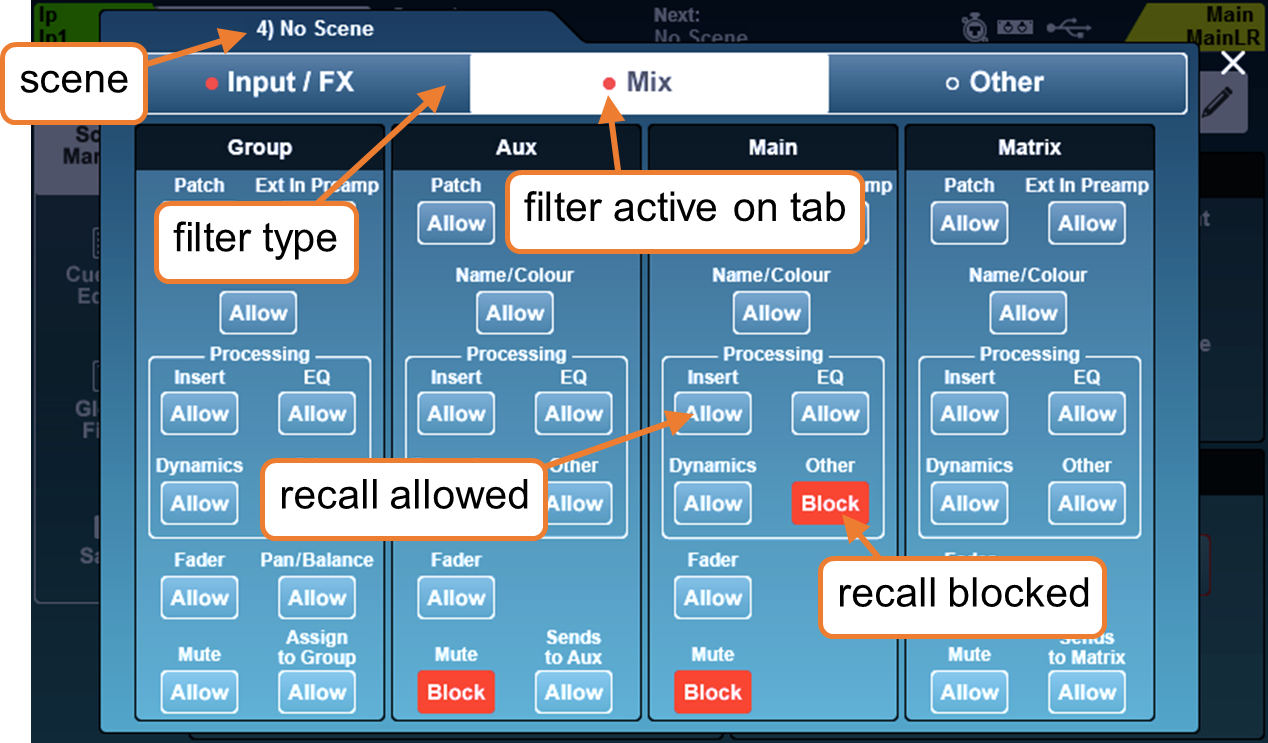

Filtres de Scènes –
Lors de l'enregistrement d'une scène, tous les réglages du mix sont sauvegardés. Cependant, il est possible de filtrer ce qui est rappelé en utilisant une combinaison de filtres de rappel de scène et de filtres globaux.
ⓘ Voir Filtres Globaux pour des informations sur ce que chaque filtre autorise ou bloque.
Pour choisir quels filtres sont autorisés ou bloqués par scène :
• Touchez une scène ou un cue pour le sélectionner puis touchez le bouton ‘Filtre de Rappel’.
• Dans la fenêtre pop-up, il y a trois onglets ‘Entrée/FX’, ‘Mix’ et ‘Autres’ contenant tous les filtres disponibles.
• Touchez n'importe quel bouton de filtre pour basculer entre ‘Autoriser’ et ‘Bloquer’.
• Les paramètres bloqués ne seront pas affectés lors du rappel de la scène.
ⓘ Les touches Copier/Coller/Réinitialiser peuvent aussi être utilisées avec le bouton ‘Filtre de Rappel’ en mode Toutes les Scènes.
ⓘ Les filtres de rappel globaux ont la priorité sur les filtres de rappel de Scènes.

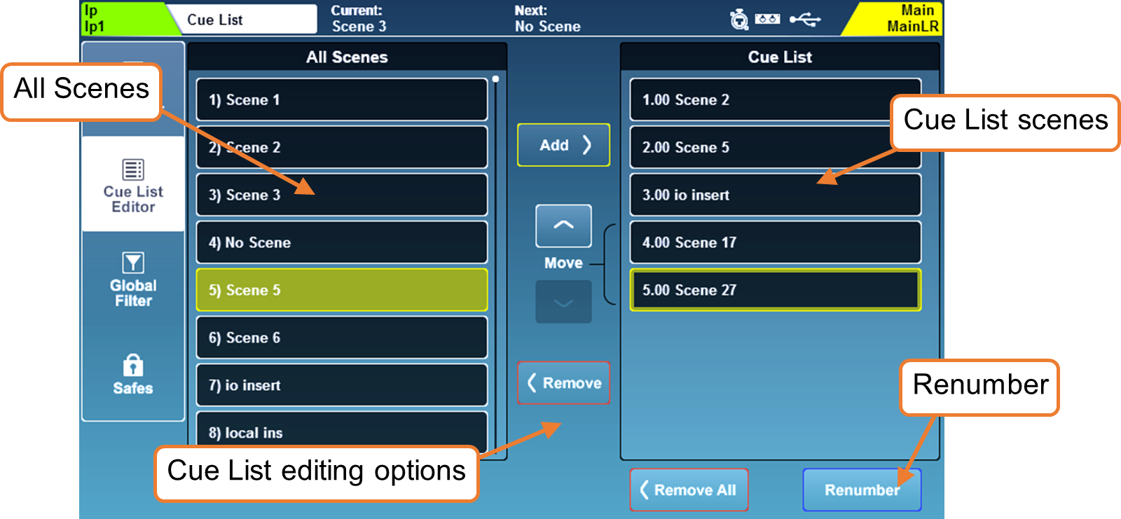

Éditeur de Liste de Cues
L'Éditeur de Liste de Cues permet d'ajouter, d'insérer et de retirer des cues de la Liste de Cues de la même manière que dans le mode Liste de Cues du Gestionnaire de Scènes. De plus, il est possible de vider complètement la Liste de Cues ainsi que de la réordonner et de la renuméroter.
Pour ajouter/insérer un nouveau cue pour une scène dans la Liste de Cues :
• Touchez une scène enregistrée dans la liste Toutes les Scènes à gauche.
• Touchez un cue dans la Liste de Cues à droite.
• Touchez ‘Ajouter’ pour ajouter un cue pour la scène sélectionnée après le cue sélectionné.
ⓘ Lors de l'insertion d'un nouveau cue, il sera automatiquement numéroté en fonction de sa position dans la Liste de Cues.
Pour retirer des scènes de la Liste de Cues (cela ne supprimera pas les scènes du SQ, seulement le cue associé dans la Liste de Cues) :
• Touchez le cue à retirer.
• Touchez le bouton ‘Retirer’ pour le retirer.
OU
• Touchez le bouton ‘Tout Retirer’ pour vider complètement la Liste de Cues.

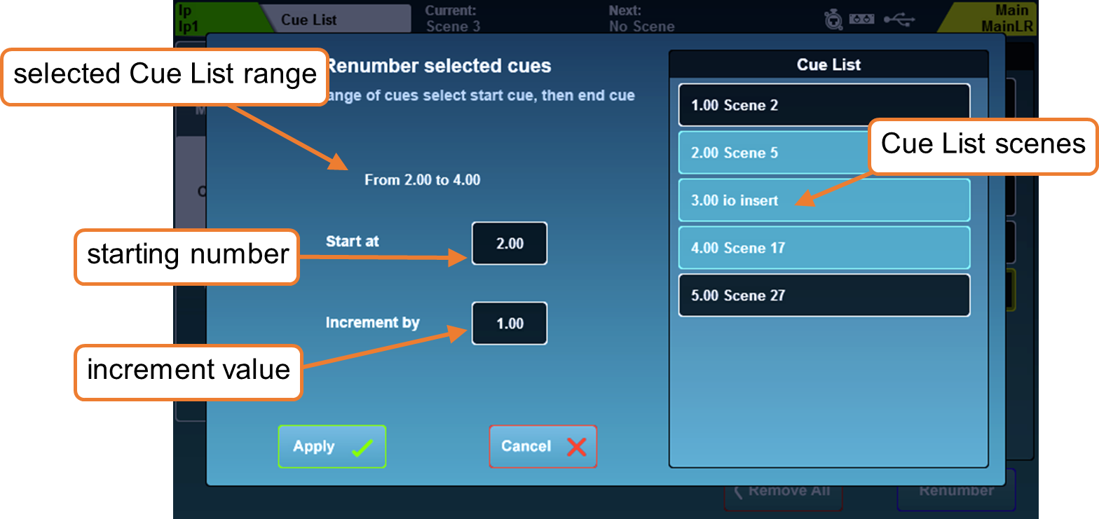

Numérotation et renumérotation de la Liste de Cues –
La Liste de Cues est numérotée avec deux décimales, ce qui permet d'insérer des scènes entre deux scènes existantes dans la Liste de Cues en leur attribuant automatiquement un numéro entre les deux sans modifier la numérotation existante.
Cela est utile pour les systèmes et installations utilisant le déclenchement externe via le contrôle de show MIDI afin d'éviter de devoir modifier les déclencheurs si des scènes supplémentaires sont insérées.
Il est cependant possible de renuméroter les scènes de la Liste de Cues à tout moment en touchant le bouton ‘Renuméroter’ pour afficher la fenêtre de renumérotation.
Pour renuméroter une plage de cues dans la Liste de Cues :
• Touchez le premier cue de la plage à renuméroter.
• Touchez le dernier cue de la plage à renuméroter.
• Touchez la valeur ‘Commencer à’ et utilisez le bouton rotatif tactile pour sélectionner le numéro du premier cue de la plage.
• Touchez la valeur ‘Incrémenter de’ et utilisez le bouton rotatif tactile pour sélectionner l'incrément entre les numéros des cues consécutifs.
• Touchez le bouton ‘Appliquer’.
ⓘ Définir des valeurs ‘impossibles’ qui entrent en conflit ou chevauchent des cues existants rendra le bouton ‘Appliquer’ grisé.
ⓘ Définir une valeur ‘Commencer à’ supérieure au dernier cue est possible, mais déplacera la plage de cues à la fin de la Liste de Cues pour assurer que toutes les cues restent en ordre numérique.
ⓘ Définir des valeurs permettant à toute la plage de s'insérer entre deux cues existants est possible et déplacera la plage à cette position pour assurer que toutes les cues restent en ordre numérique.

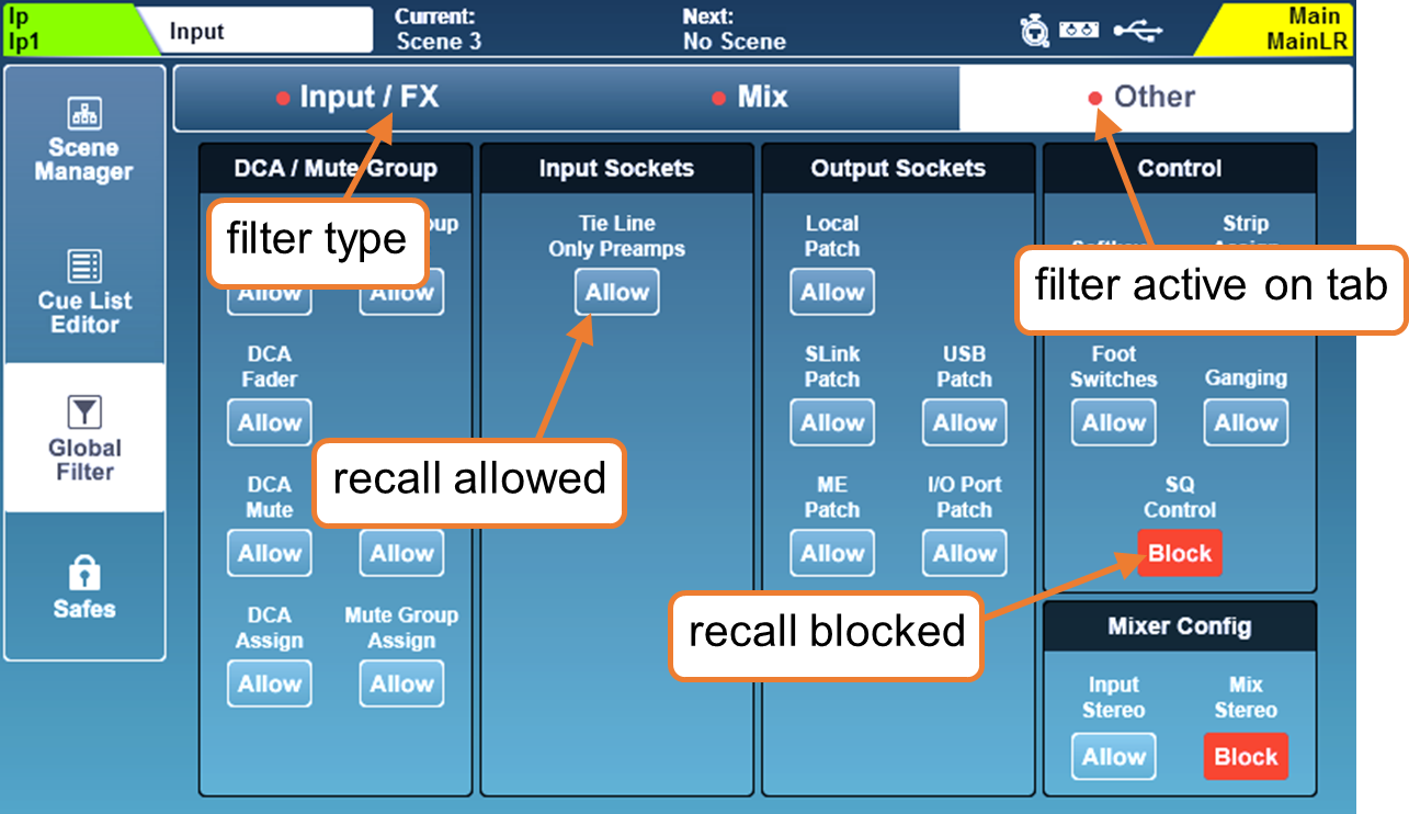

Filtres Globaux
Les filtres globaux de scène sont toujours actifs et affectent quels réglages sont modifiés lors du rappel d'une scène. Ils ont aussi la priorité sur les filtres actifs de scène.
• Les paramètres bloqués ne seront pas affectés lors du rappel des scènes.
ⓘ Il est courant de bloquer ‘SoftKeys’, ’SoftRotaries’, ‘Pédales de pied’ et ‘SQ-Control’, afin qu'ils continuent à fonctionner de la même manière lors du rappel des scènes.
ⓘ Les modifications des paramètres Talkback et PAFL Ext In ainsi que ceux du préampli sont toujours bloquées car ce sont des paramètres au niveau du show.
ⓘ Tous les filtres des prises de sortie affectent aussi les réglages des prises, par exemple le réglage du taux d'échantillonnage AES.

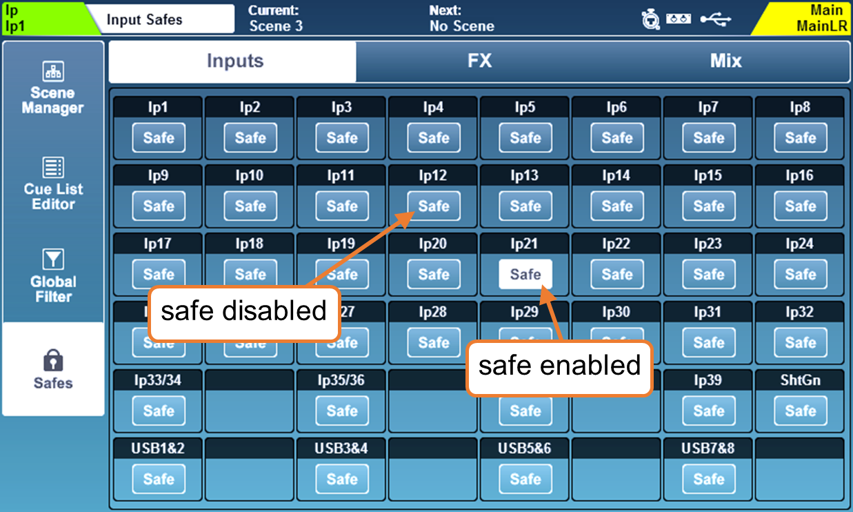

Sécurités
Les ‘Sécurités’ bloquent tout changement sur un canal lors du rappel d'une scène.
• Touchez les onglets ‘Entrée’, ‘FX’ ou ‘Mix’ pour afficher toutes les sécurités de canal.
• Touchez un bouton ‘Sécurité’ pour sécuriser le canal (le bouton deviendra blanc).

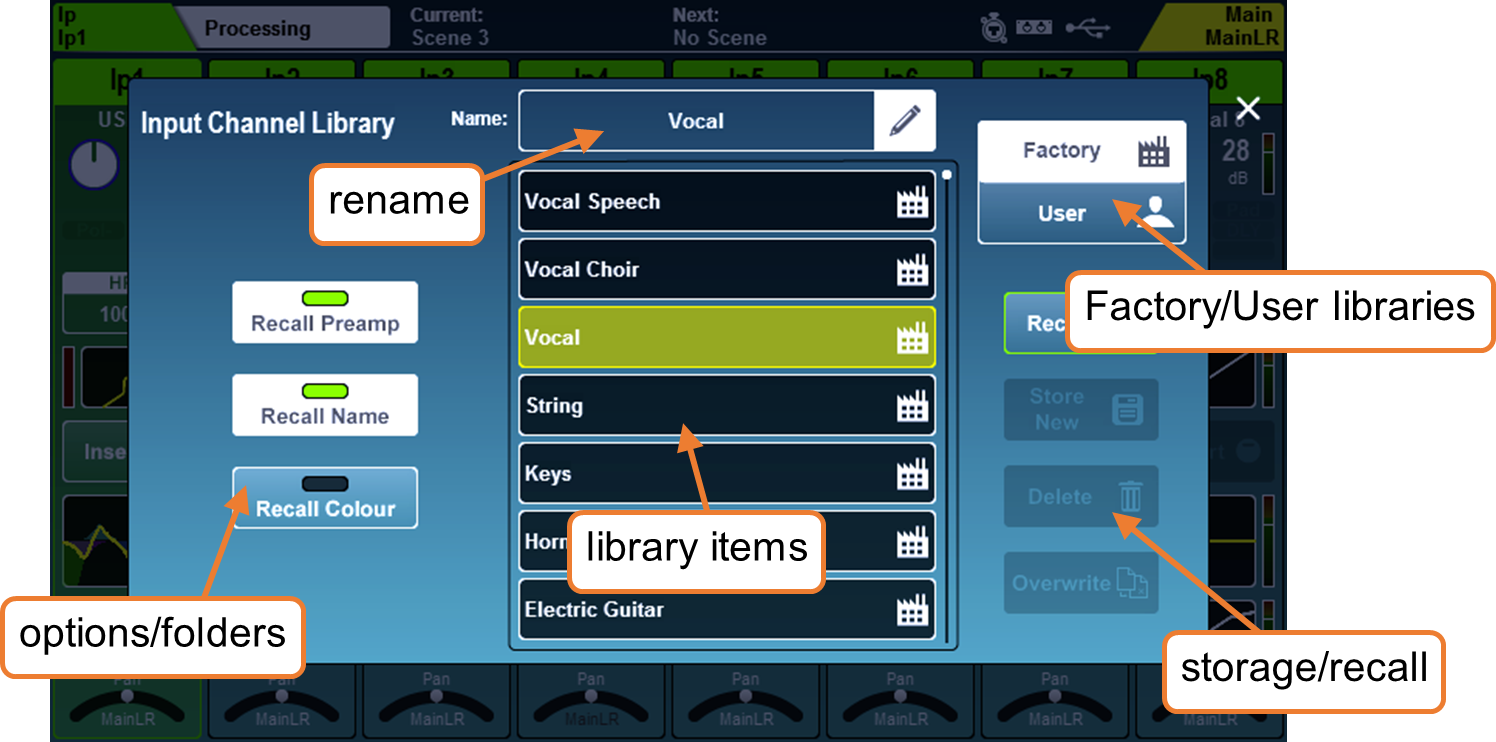

Bibliothèques
Les Bibliothèques d'usine et Bibliothèques utilisateur sont disponibles pour de nombreuses fonctions et traitements dans SQ et peuvent être accessibles en utilisant la touche dédiée Bibliothèque dans certains écrans.
ⓘ La touche 'Bibliothèque' s'illumine lorsqu'une bibliothèque est disponible pour l'écran affiché.
Les bibliothèques d'usine fournissent des préréglages et sont aussi utilisées pour rappeler différentes unités FX ou plug-ins DEEP. Elles sont fixes dans le firmware et ne peuvent pas être modifiées ou écrasées.
Pour rappeler depuis la bibliothèque :
• Allez à l'écran pour lequel vous souhaitez rappeler des paramètres.
• Appuyez sur la touche ‘Bibliothèque’.
• Sélectionnez l'élément de la bibliothèque d'usine ou utilisateur que vous souhaitez rappeler.
• Touchez le bouton ‘Rappeler’.
Pour enregistrer ou écraser un élément de bibliothèque :
• Allez à l'écran pour lequel vous souhaitez enregistrer des paramètres avec les réglages visibles.
• Sélectionnez la bibliothèque utilisateur en haut à droite de l'écran.
• Touchez le bouton ‘Enregistrer Nouveau’ pour enregistrer un nouvel élément de bibliothèque.
OU
• Sélectionnez un élément de bibliothèque et touchez le bouton ‘Écraser’.
Pour supprimer un élément de bibliothèque :
• Sélectionnez l'élément de bibliothèque que vous souhaitez supprimer.
• Touchez le bouton ‘Supprimer’ puis confirmez la suppression.

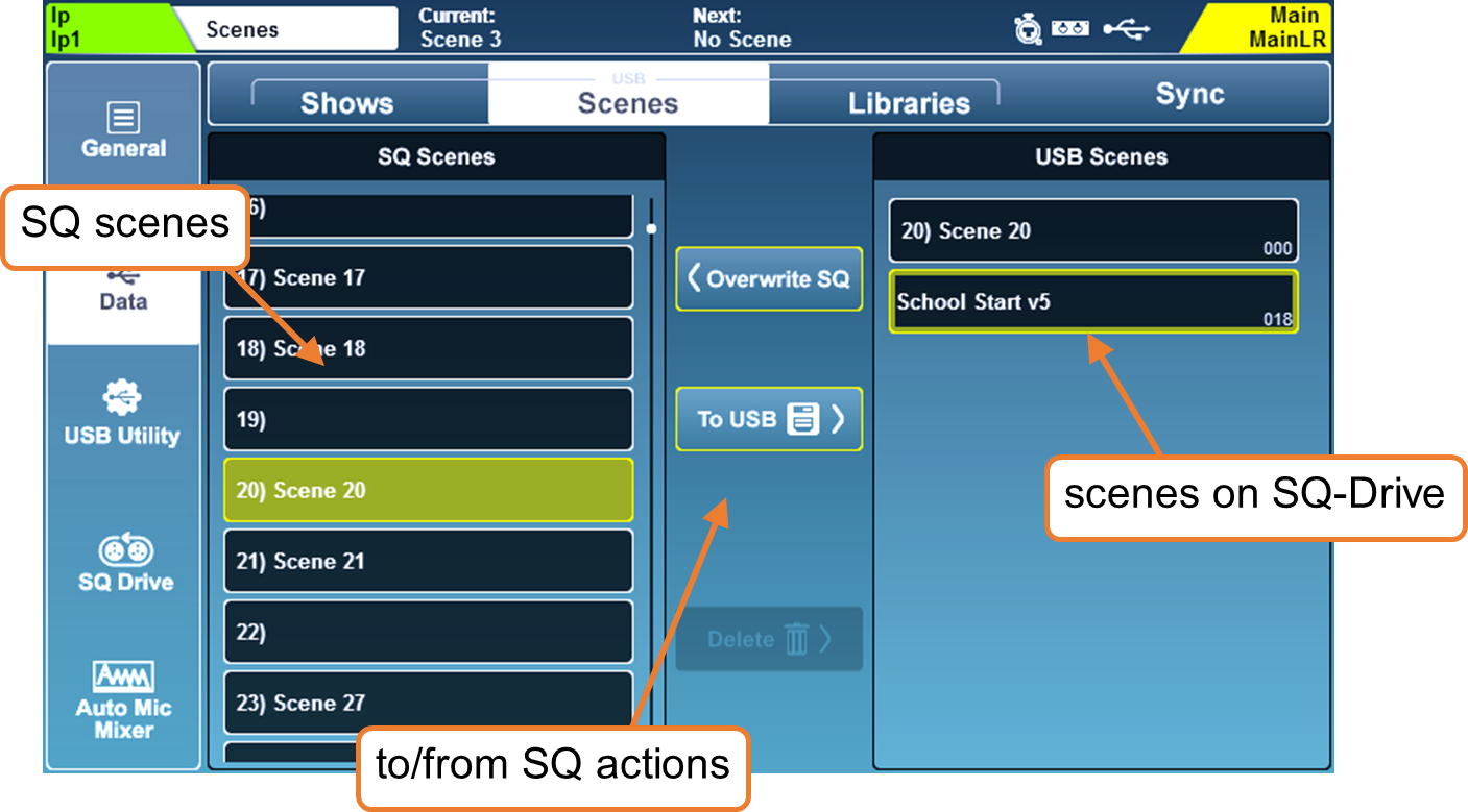

Scènes USB –
Pour enregistrer une scène individuelle sur un périphérique USB :
• Touchez pour sélectionner la scène que vous souhaitez enregistrer dans la liste ‘SQ Scènes’ à gauche.
• Touchez le bouton ‘Vers USB’.
Pour transférer une scène de l'USB vers le SQ :
• Touchez pour sélectionner la scène à transférer dans la liste ‘Scènes USB’ à droite.
• Touchez pour sélectionner un emplacement vide dans la liste ‘SQ Scènes’ à gauche.
• Touchez le bouton ‘Vers SQ’ pour transférer.
Pour écraser une scène :
• Touchez pour sélectionner la scène à écraser dans la liste ‘SQ Scènes’ à gauche.
• Touchez le bouton ‘Écraser SQ’ pour transférer et écraser la scène SQ.
Pour supprimer une scène de l'USB :
• Touchez pour sélectionner la scène à supprimer dans la liste ‘Scènes USB’ à droite.
• Touchez le bouton ‘Supprimer’ et confirmez dans la fenêtre pop-up.

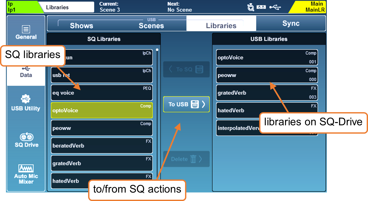

Bibliothèques USB –
Pour enregistrer un élément de bibliothèque individuel sur un périphérique USB :
• Touchez pour sélectionner l'élément de bibliothèque que vous souhaitez enregistrer dans la liste ‘SQ Bibliothèques’ à gauche.
ⓘ Toutes les bibliothèques utilisateur du show actuel sont affichées.
Pour transférer un élément de bibliothèque de l'USB vers le SQ :
• Touchez pour sélectionner la bibliothèque à transférer dans la liste ‘Bibliothèques USB’ à droite.
Pour écraser un élément de bibliothèque :
• Touchez pour sélectionner l'élément de bibliothèque à transférer dans la liste ‘Bibliothèques USB’ à droite.
• Touchez pour sélectionner l'élément de bibliothèque à écraser dans la liste ‘SQ Bibliothèques’ à gauche.
• Touchez le bouton ‘Écraser SQ’ pour transférer et écraser l'élément de bibliothèque SQ.
Pour supprimer un élément de bibliothèque de l'USB :
• Touchez pour sélectionner l'élément de bibliothèque à supprimer dans la liste ‘Bibliothèques USB’ à droite.
