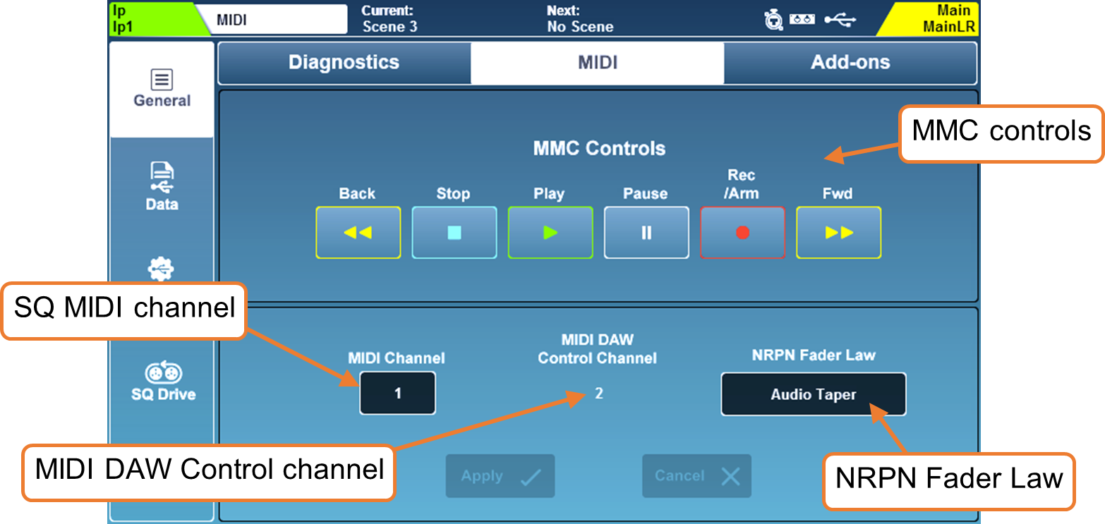

Appuyez sur la touche d'écran « Utility », puis touchez l’onglet « General » suivi de l’onglet « MIDI » pour afficher et ajuster le réglage du canal MIDI. Cet écran affiche également les boutons MMC (MIDI Machine Control) pour le contrôle des séquenceurs informatiques et des DAW.
• Touchez la valeur « MIDI Channel » et utilisez la molette tactile pour ajuster.
• Touchez la valeur « NRPN Fader Law » pour sélectionner la loi de fader utilisée pour le contrôle vers et depuis les niveaux de canal du SQ.
Loi linéaire = Contrôle linéaire haute résolution pour l'automatisation
Loi audio = Les faders MIDI externes correspondent aux faders du SQ
• Touchez les boutons « Apply » ou « Cancel » pour appliquer ou annuler les modifications.
ⓘ Le canal utilisé pour le contrôle DAW (et donc toutes les bandes de fader MIDI) est toujours supérieur de un au canal MIDI auquel le reste du SQ est réglé. Pour utiliser le canal MIDI 1 pour le canal de contrôle DAW, réglez le canal MIDI principal du SQ sur 16.
