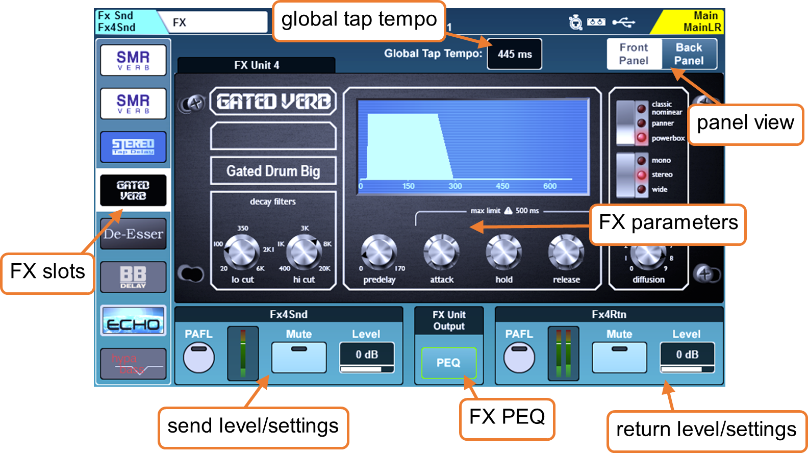

Appuyer sur la touche d'écran « FX » affiche l'avant/arrière du moteur FX actuellement sélectionné, avec les autres unités FX chargées et les emplacements vides sur la gauche de l'écran.
• Sélectionnez l'emplacement que vous souhaitez utiliser.
• Appuyez sur la touche « Library » sur la surface pour ouvrir la bibliothèque FX.
• Sélectionnez un type de FX, puis un preset « Factory ». Différents presets utilisent différents types de FX, donc pour charger un type de FX différent, rappelez un preset qui l'utilise.
• Touchez le bouton « Recall » pour rappeler le preset et le type FX.
ⓘ Les presets utilisateur peuvent être stockés et rappelés depuis la section « User » de la bibliothèque FX.
ⓘ Par défaut, les quatre premiers emplacements de moteur FX ont été remplis avec des presets FX utiles, mais les 8 emplacements sont librement assignables.

Pour tout ajustement du routage, appuyez d'abord sur le bouton « Back Panel » en haut à droite de l'écran FX.
1) Réglez le type de routage sur « Mix -> Return ».
2) Touchez la valeur de la source de routage pour sélectionner une source.
Sources = Envoi FX, Group, Aux, Main, Matrix, Ip Direct Out
3) Touchez la valeur du canal et ajustez à l'aide du bouton rotatif tactile.
4) Touchez le bouton « Apply » pour appliquer les modifications.

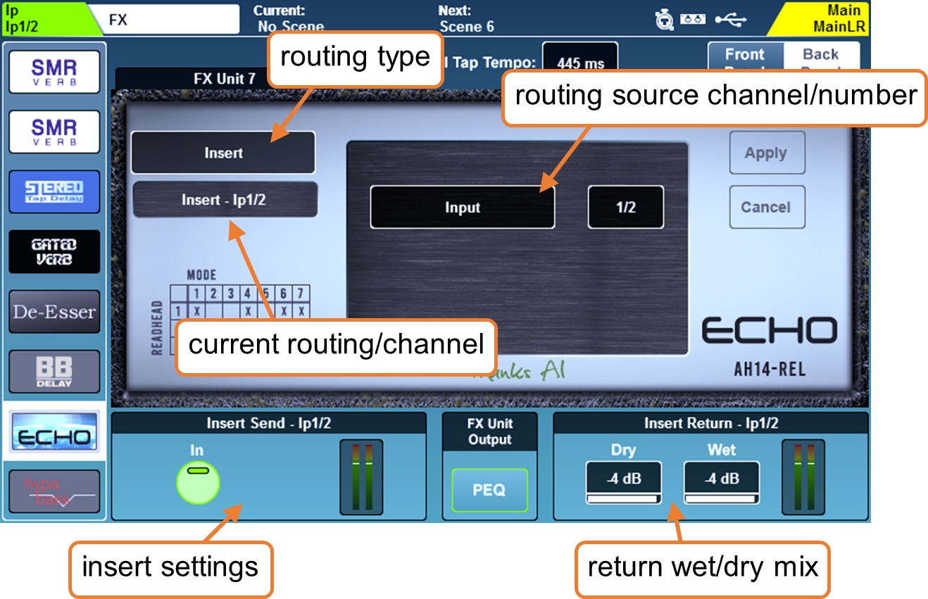

Inserts – Vous pouvez insérer des moteurs FX dans des canaux individuels ou des mixes. Cela configure automatiquement et utilise le point d'insertion du canal.
1) Réglez le type de routage sur « Insert ».
Sources = Input, Group, Aux, Main, Matrix

Niveaux et PEQ FX
Mix->Return –
Lorsqu'il est routé en « Mix -> Return », les réglages PAFL, Mute et Niveau pour l'emplacement de moteur FX actuellement sélectionné sont affichés en bas de l'écran pour l'envoi FX et le retour FX.
• Touchez les boutons pour PAFL ou couper les canaux.
• Touchez les valeurs et ajustez à l'aide du bouton rotatif tactile.
Inserts –
Lorsqu'un moteur FX est utilisé en tant qu'insert, le bouton d'insert « In » et les valeurs de mix wet/dry du retour sont affichés.
• Touchez le bouton « In » pour activer ou désactiver l'insert.
• Touchez les valeurs wet ou dry pour ajuster le mélange du signal sec (non traité) avec le signal wet (traité).

Appuyez sur le bouton PEQ en bas au centre de l'écran pour afficher et ajuster le PEQ qui affecte la sortie du FX. Cela fonctionne exactement de la même manière que n'importe quel PEQ de traitement de canal.

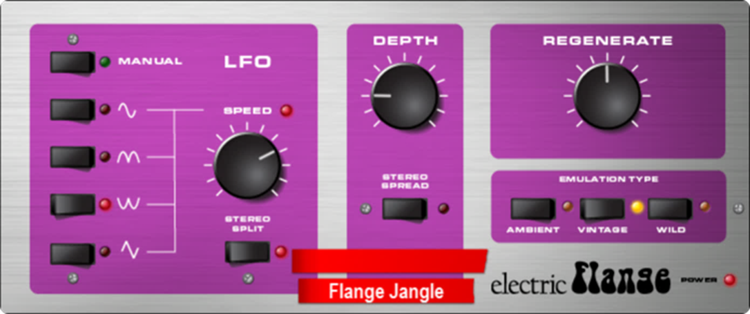

3 effets flanger classiques en une unité : « Ambient », « Vintage » et « Wild » avec multiples options LFO et stéréo.

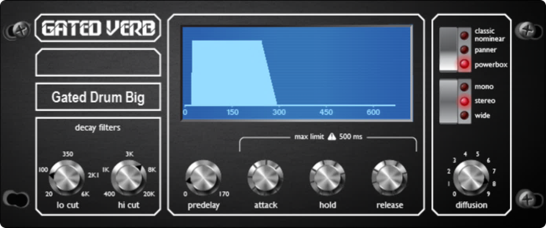

Réverbération Gated
Émulation de la réverbération gated classique des années 80, avec contrôle approfondi et 2 variantes supplémentaires : « Panned » et « Powerbox ».

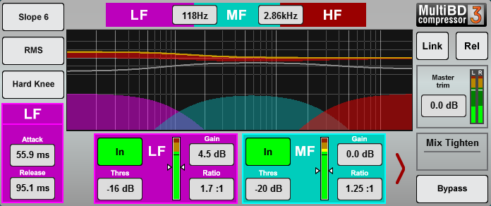

Compresseur MultiBD 3
Compresseur 3 bandes complet pour le contrôle dynamique sur les canaux d'entrée ou de mixage.

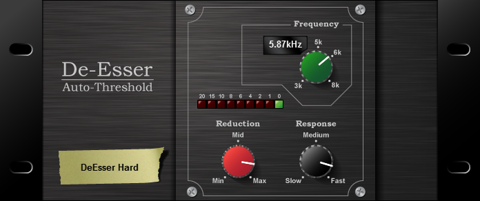

De-essing classique avec seuil automatique pour une réduction naturelle des sifflantes.
