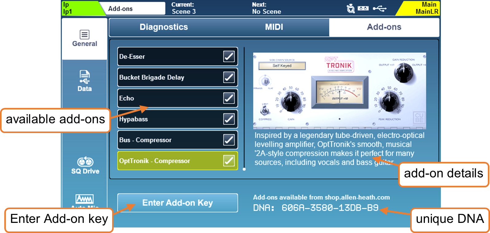

Appuyez sur la touche écran « Utility », puis touchez l'onglet « General » suivi de l'onglet « Add-ons ».
ⓘ Les extensions disponibles pour le SQ sont affichées à gauche, touchez pour afficher plus d'informations et utilisez la molette tactile pour faire défiler.
ⓘ Pour des informations plus détaillées et des exemples audio des extensions, visitez https://shop.allen-heath.com/
Activation d'une extension –
• Notez le numéro de série et le DNA unique du SQ et rendez-vous sur https://shop.allen-heath.com/ pour acheter des extensions puis générer une clé unique.
• Touchez « Enter Add-on Key » puis saisissez la clé de 16 caractères fournie par la boutique et touchez « OK » pour activer.
Les clés sont uniques à chaque unité SQ, et ne doivent être saisies qu'une seule fois. Elles ne nécessitent pas d'être saisies à nouveau lors de la mise à jour du firmware ou après une réinitialisation du système.
