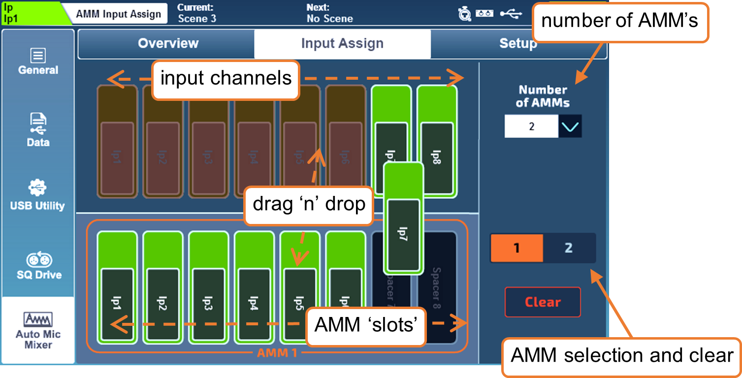

Assignation des entrées AMM
Tout canal d’entrée peut être assigné à un AMM. Étant donné que le AMM est intégré directement dans le canal (post-délai/pré-fader), le PFL peut être affecté par les changements de niveau. Par conséquent, nous recommandons que les canaux soient configurés avant d’être ajoutés à un AMM.
Pour assigner les canaux d’entrée, appuyez sur la touche d’écran « Utility », puis touchez l’onglet « AMM » suivi de l’onglet « Input Assign ».
La partie supérieure de l’écran affiche les canaux d’entrée disponibles et en bas se trouvent les emplacements AMM disponibles.
Sélectionnez soit « 2 » (2 x 24 canaux) soit « 1 » (1 x 48 canaux) AMM dans le menu déroulant « Number of AMMs ».
Assignation/désassignation des canaux –
• Si vous utilisez 2 AMM, utilisez les boutons de sélection AMM pour choisir quel AMM afficher.
• Touchez et faites glisser vers la gauche ou la droite pour afficher tous les canaux d’entrée et emplacements AMM.
• Touchez et faites glisser les canaux d’entrée du haut vers les emplacements AMM en bas pour assigner un canal.
ⓘ Les canaux d’entrée peuvent être librement assignés à n’importe quel emplacement AMM, ils n’ont pas besoin d’être assignés de manière séquentielle.
ⓘ Déposer un canal dans un emplacement déjà occupé désassigne automatiquement le canal précédemment assigné.
• Touchez et faites glisser les canaux des emplacements assignés vers le haut pour désassigner.
• Touchez le bouton « Clear » pour effacer tous les canaux de l’AMM sélectionné.

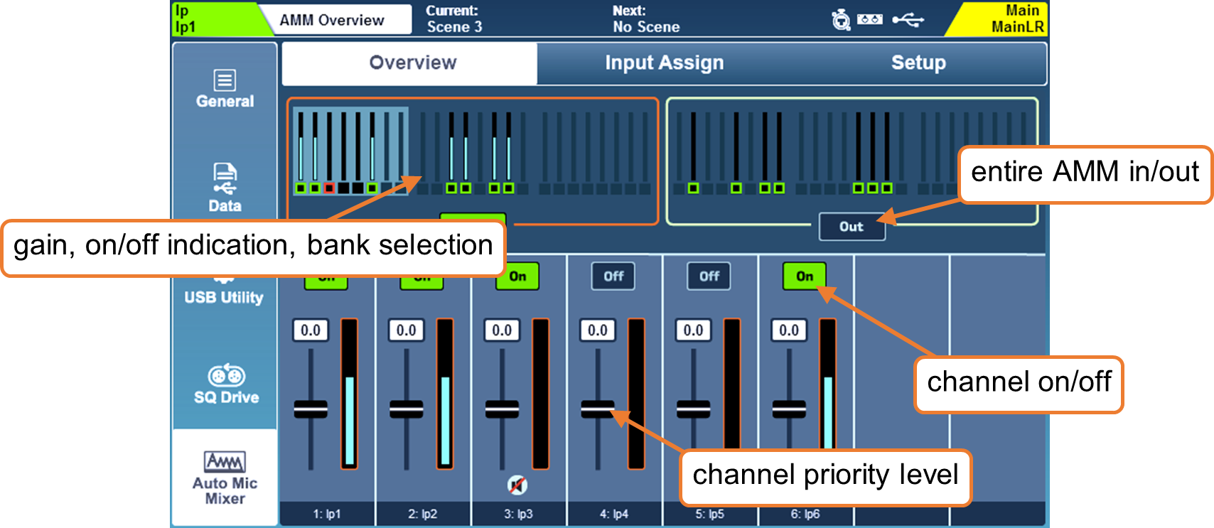

Vue d’ensemble de l’AMM
Appuyez sur la touche d’écran « Utility », puis touchez l’onglet « AMM » suivi de l’onglet « Overview ».
La partie supérieure de l’écran affiche une vue d’ensemble de tous les emplacements AMM, avec le vumètre montrant le gain appliqué aux canaux et une indication si les canaux ont l’AMM activé.
• Touchez un bouton « In/Out » d’un AMM pour activer ou désactiver tous les canaux AMM.
ⓘ Si un canal a l’AMM activé et est assigné à un AMM où tous les canaux sont activés, cela est indiqué dans la vue d’ensemble des canaux affichée dans l’écran « Processing ».
• Touchez un bloc de 8 canaux AMM en haut pour les afficher dans la moitié inférieure de l’écran.
• Touchez le bouton « On/Off » d’un emplacement pour ajouter ou retirer le canal assigné de l’AMM. Les canaux ont l’AMM automatiquement réglé sur « On » lorsqu’ils sont assignés.
• Touchez un fader d’emplacement et ajustez avec la molette tactile pour augmenter ou diminuer le gain, et donc la priorité de l’emplacement dans le calcul de l’AMM.
Niveau de priorité = -15 à +15

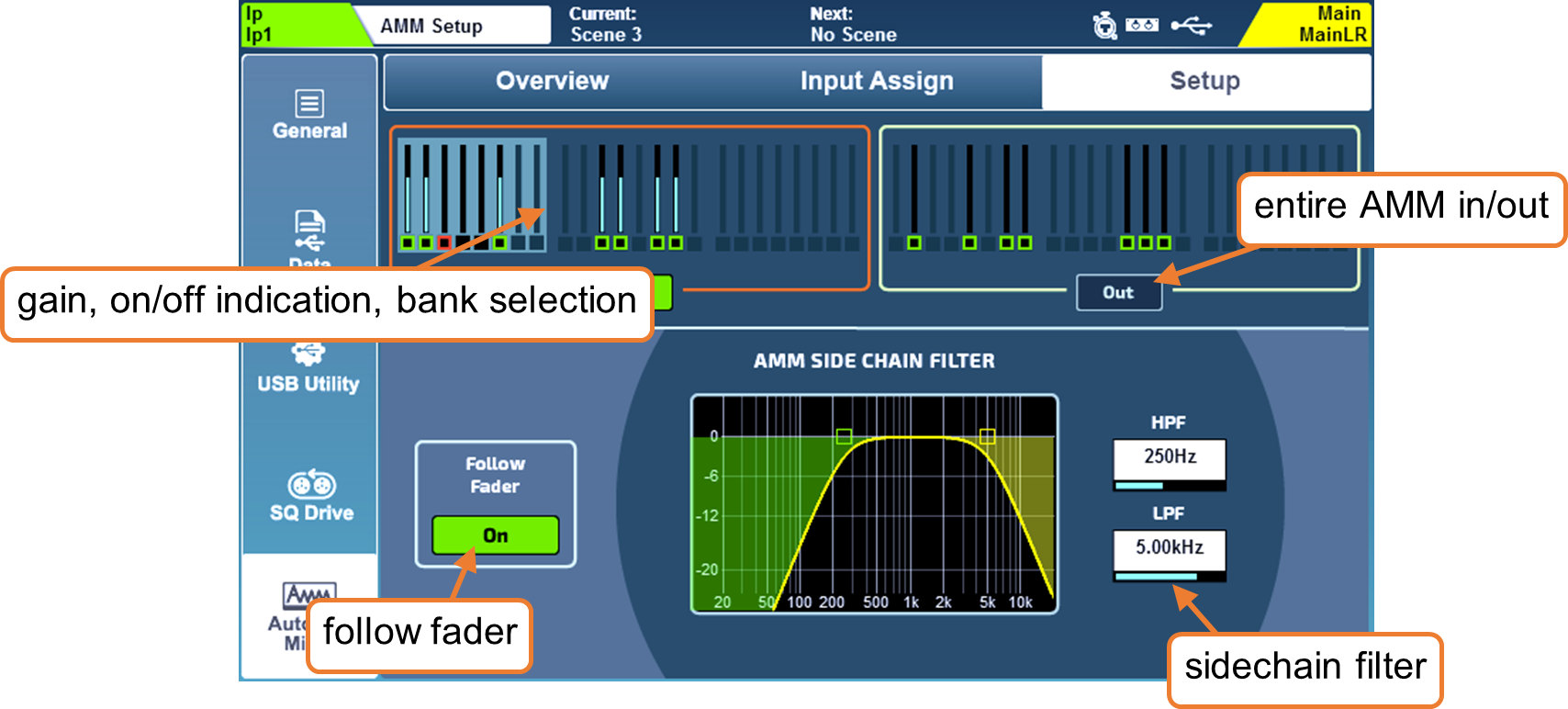

Configuration de l’AMM
Appuyez sur la touche d’écran « Utility », puis touchez l’onglet « AMM » suivi de l’onglet « Setup ».
Comme l’écran « Overview », celui-ci affiche une vue d’ensemble de tous les emplacements AMM, avec vumètre de gain et indication si les canaux ont l’AMM activé ou non.
• Touchez le bouton global Follow Fader « On » pour choisir si la contribution du canal à la side chain est affectée par la position du fader du canal.
• Touchez les valeurs de fréquence du filtre passe-haut ou passe-bas et ajustez avec la molette tactile pour filtrer les fréquences indésirables de la side chain.
HPF = 20Hz à 5kHz
LPF = 120Hz à 20kHz
ⓘ La side chain de l’AMM est alimentée depuis le canal au point post-HPF, et le gain automatique est appliqué au point post-délai.
