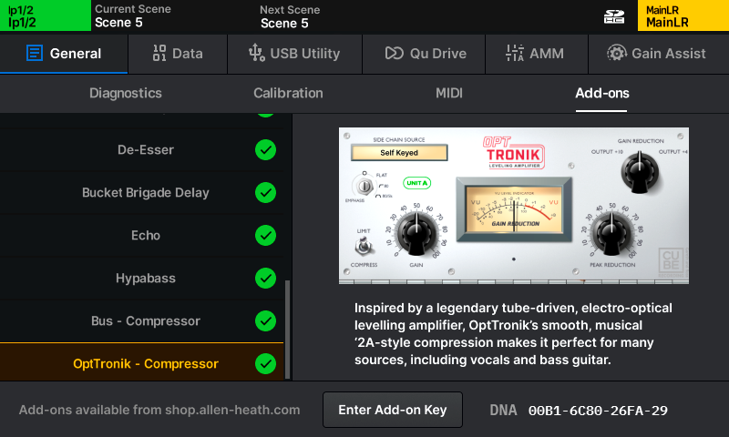

Los complementos disponibles y activados se muestran en la pantalla UTILITY > General > Add-ons.

Activación de un complemento
- Anote el número de serie y el DNA único del Qu y visite shop.allen-heath.com
- Compre complementos, asegurándose de adquirirlos para el modelo correcto de mezclador, ya que un complemento para un modelo no puede activarse en otro.
- Genere una clave única para el complemento en la tienda.
- Toque Enter Add-on Key en la pantalla UTILITY > General > Add-ons, luego ingrese la clave de 16 caracteres de la tienda y toque OK para activar.
Las claves son únicas para cada unidad Qu, y solo necesitan ingresarse una vez. No será necesario volver a introducirlas al actualizar el firmware o después de un reinicio del sistema.

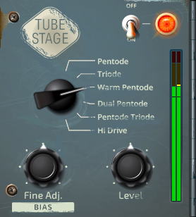

Tube Stage Preamp
6 topologías clásicas de preamplificadores de válvula con controles fáciles de usar, para añadir armónicos y saturación a las entradas.

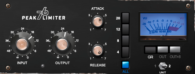

Peak Limiter Limitador Compresor 76
Dos versiones del renombrado amplificador de nivel FET. Una vintage, otra más moderna, ambas con modo de todos los botones.

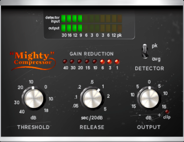

Mighty Compresor
Compresor con matriz de transistores que ofrece un sonido de ataque único. Capaz de una reducción masiva de ganancia con baja distorsión.

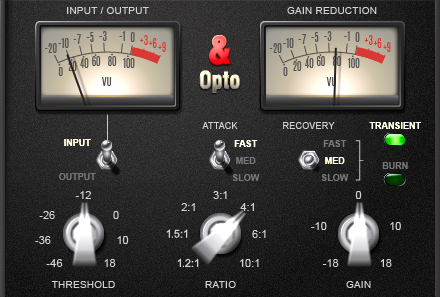

Opto Compresor
Las mejores características de una gama de compresores ópticos combinadas en una unidad de sonido suave.
OptTronik Compresor
Dos versiones del legendario amplificador de nivel electro-óptico. Compresión suave y musical.

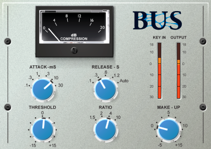

Bus Compresor
El compresor VCA más conocido para la cohesión sonora de mezclas y material programado.

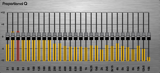

Proportional Q GEQ
Q ancho y suave que se estrecha progresivamente hacia valores máximos de corte o aumento.

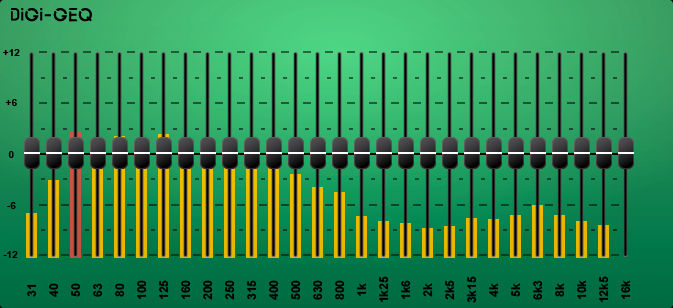

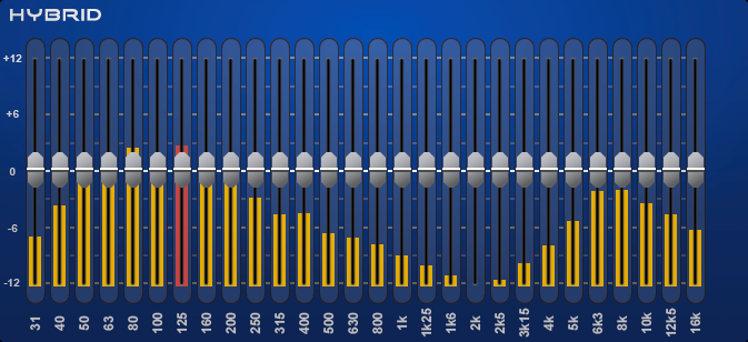

Hybrid GEQ
Una combinación de las unidades Proportional-Q y Constant-Q que proporciona aumentos suaves y cortes clínicos.
DiGi GEQ
Ganancia y ancho optimizados para minimizar la interacción entre bandas de frecuencia.

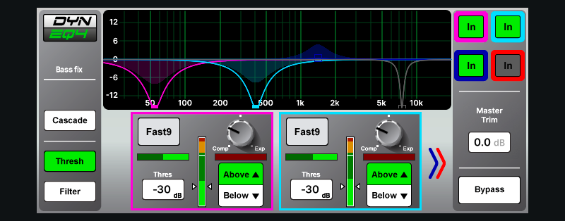

DynEQ4 Ecualizador Dinámico
Ecualizador dinámico de 4 bandas, capaz de esculpir y moldear cualquier fuente sonora.

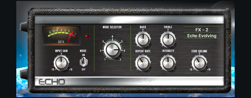

Retardo Echo Tape
Reproducción fiel de la unidad clásica de eco de cinta.

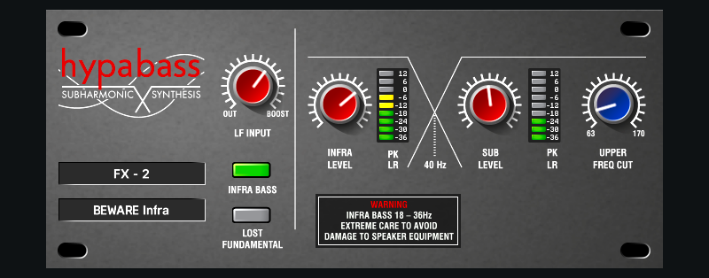

Hypabass Sintetizador Subarmónico
Sintetizador subarmónico de muy baja distorsión para generar graves desde fuentes con contenido de bajos más débil.
