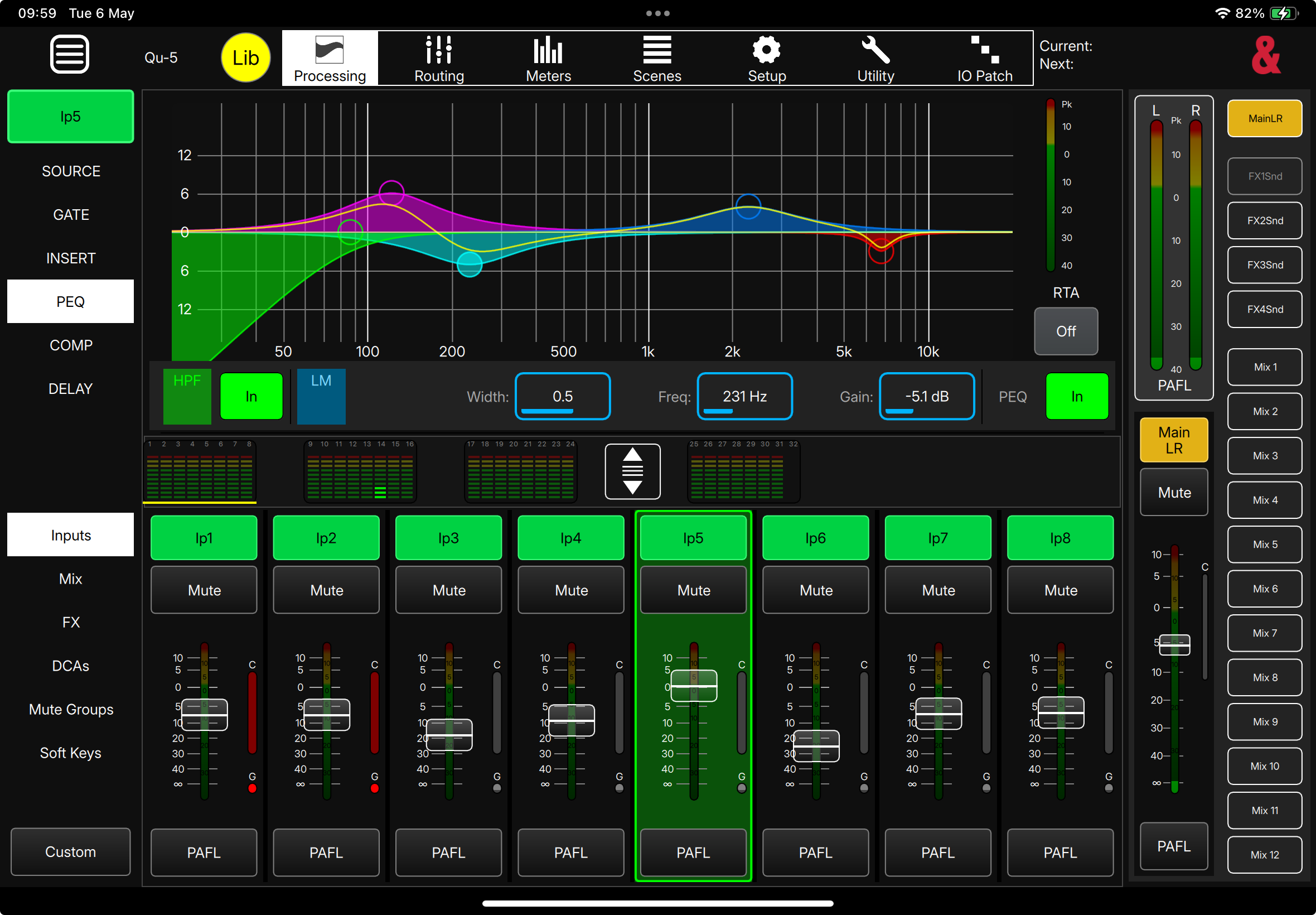

La aplicación Qu-MixPad proporciona control remoto completo del Qu a través de una red para el ingeniero.
Qu4You es una aplicación de monitoreo personal fácil de usar, que también funciona a través de una red, y controla los niveles de envío a solo una de las salidas.
Se pueden conectar hasta 8 instancias de la aplicación a un Qu al mismo tiempo, con hasta 2 de ellas siendo Qu-MixPad y las restantes siendo Qu4You.
Tenga en cuenta que solo se comparte el envío de mensajes de control a través de la conexión de red entre el Qu y cualquier aplicación conectada, no se transmite ni recibe audio.

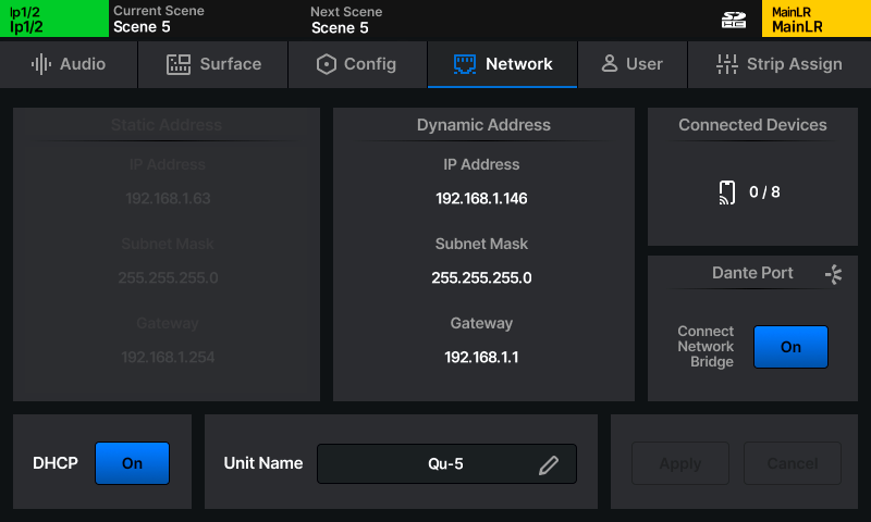

|| CONFIGURACIÓN | Red
- Conecte el Qu al router externo o red como cliente, usando un cable de red conectado al puerto de red. Siga las instrucciones de cualquier router o punto de acceso como si el Qu fuera una computadora (por ejemplo, conectarse a un puerto LAN).
- Navegue a CONFIGURACIÓN > Red
Configure la red. Se recomienda que DHCP esté configurado en Activado, para permitir la asignación automática de direcciones vía DHCP cuando sea posible. Configurar DHCP en Desactivado solo debería ser necesario cuando no haya un servidor DHCP disponible, o para configuraciones donde un equipo de TI o de redes necesite permitir el acceso.
ⓘ Cuando DHCP está activado y no se proporciona una dirección IP al Qu, este se asignará automáticamente una dirección. Esto se indica con un (*) que aparece después de la dirección en las pantallas de configuración de red e información del sistema.
- Conecte un dispositivo al mismo router, punto de acceso o red. También es posible conectar un dispositivo directamente.
- Ejecute Qu-MixPad o Qu4You y conéctese al Qu desde la lista Elegir Unidad.
