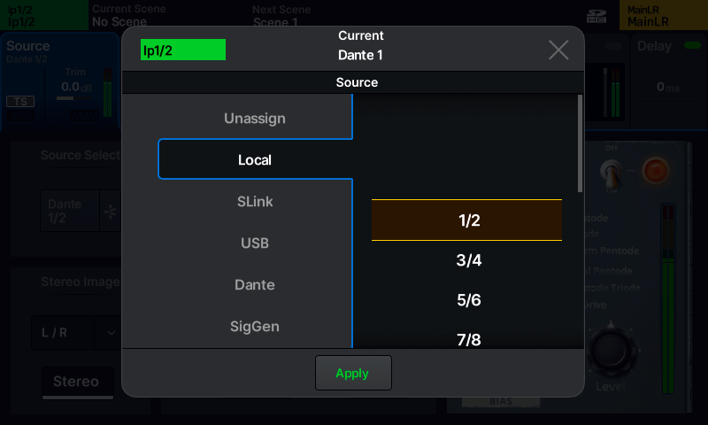

Desde la pantalla PROCESSING > Input > Source
|| PROCESSING | Source | Selección de Fuente (ventana emergente)
- Toque la fuente en la sección Source Select para abrir la ventana emergente de selección de fuente.
- Seleccione un tipo de enchufe en el lado izquierdo.
- Seleccione un número de enchufe en el lado derecho, toque y arrastre o use el control rotatorio táctil para desplazarse por todas las opciones disponibles.
- Toque el botón Apply para conectar el enchufe al canal, o cierre la ventana emergente para cancelar.

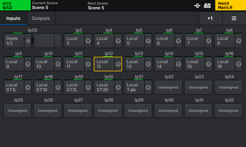

Desde la pantalla I/O > Inputs
|| I/O | Inputs
Con Inputs seleccionado en la parte superior de la pantalla I/O, se muestran los 32 canales de entrada conectables junto con el enchufe del que provienen actualmente.
- Toque la fuente de cualquier canal de entrada para abrir la ventana emergente de selección de fuente.

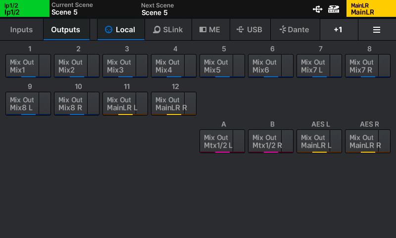

Local
|| I/O | Outputs | Local
Con Outputs seleccionado en la parte superior de la pantalla I/O, toque Local para ver todos los enchufes de salida locales (los enchufes analógicos en la parte trasera de la mezcladora) junto con el canal, mezcla u otra salida del núcleo de la que provienen actualmente.
- Toque la fuente de cualquier enchufe de salida para abrir la ventana emergente de selección de fuente.
- Seleccione un canal, mezcla u otro tipo de salida en el lado izquierdo.
- Seleccione un canal específico, mezcla u otra salida en el lado derecho, toque y arrastre o use el control rotatorio táctil para desplazarse por todas las opciones disponibles.
- Toque el botón Apply para conectar la salida del Qu al enchufe de salida, o cierre la ventana emergente para cancelar.

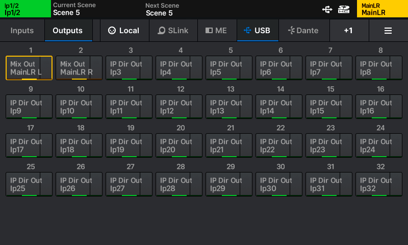

USB
|| I/O | Outputs | USB
Hay 32 enchufes de salida USB disponibles para conectar. Estos alimentan la conexión USB-C a una computadora o dispositivo, así como el USB-A y la tarjeta SD para grabación con Qu Drive.
Los enchufes de salida que se usan dependen de lo que se esté enviando, junto con las configuraciones en la sincronización de reloj de audio y las opciones digitales de I/O.
| Salida a | Modo de flujo USB | Tasa de muestreo USB/SD | Enchufes de salida USB usados |
| USB-C | Estéreo | 48kHz o 96kHz | 1-2 |
| USB-C | Multicanal | 48kHz o 96kHz | 1-32 |
| USB-A | No aplica | 48kHz o 96kHz | 1-2 |
| Tarjeta SD | No aplica | 48kHz | Hasta 32 (solo conectados) |
| Tarjeta SD | No aplica | 96kHz | Hasta 16 (primeros 16 conectados) |

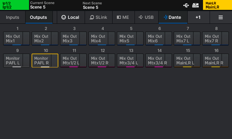

Dante Patching (Qu-5D, Qu-6D y Qu-7D solamente)
|| I/O | Outputs | Dante
Los enchufes Dante aparecen junto con otras opciones de enchufes al conectar entradas, y tienen su propia pestaña de Salidas.
El patching se realiza de la misma manera que con cualquier otro tipo de enchufe, aunque tenga en cuenta que la conexión se realiza entre el núcleo de la mezcladora y el módulo/puerto Dante.
Luego debe realizarse un patching adicional entre el módulo y cualquier otro módulo o dispositivo Dante en la red usando la aplicación Dante Controller.
Visite el sitio web de Audinate (www.audinate.com) para aprender más sobre Dante y para descargar software incluyendo Dante Controller.

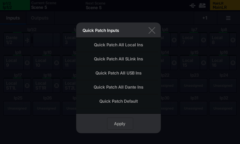

Patching Rápido y +1
|| I/O | Inputs | Patching Rápido de Entradas (ventana emergente)
Patching Rápido
El Patching Rápido está disponible para Entradas y Salidas y conecta rápidamente muchos o todos los canales o enchufes que se estén visualizando.
- Abra la ventana emergente de Patching Rápido tocando el botón de ‘menú’ de tres líneas en la parte superior derecha de la pantalla.
- Seleccione una opción.
- Presione Apply para aplicar el patching o cierre la ventana emergente para cancelar.
Las entradas también tienen una Biblioteca de Patch de Canal de Entrada disponible y accesible presionando la tecla LIBRARY cuando se visualiza la pantalla I/O > Inputs. Esto puede usarse para almacenar y recuperar todo el patching de canales de entrada.
