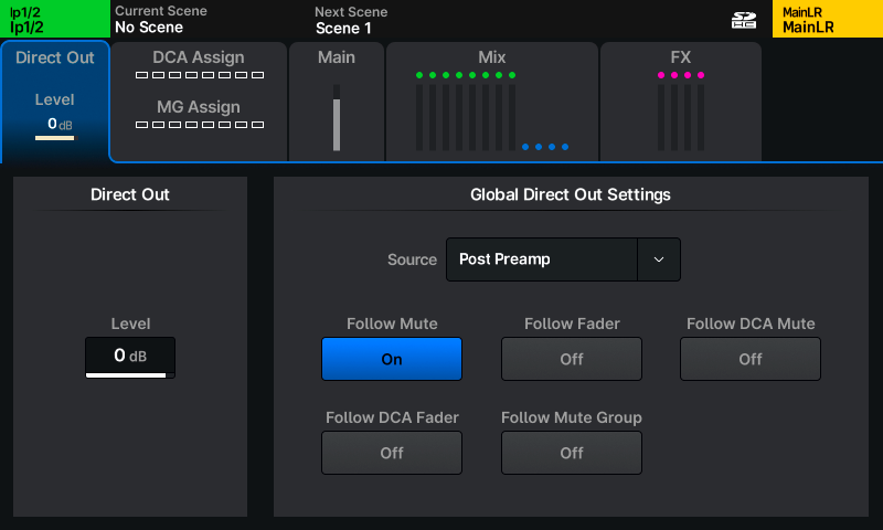

Salida Directa (Canales de Entrada)
|| ENRUTAMIENTO | Salida Directa (Canal de Entrada)
Con un canal de Entrada seleccionado, la primera pestaña en la pantalla de ENRUTAMIENTO muestra las configuraciones de Salida Directa.
Una Salida Directa enruta la señal directamente desde el canal de Entrada sin pasar por un canal de Mezcla. Las salidas directas pueden usarse para grabación, envío a sistemas de monitoreo personal, alimentar unidades internas de FX o enviar canales individuales a cualquier conector de salida en el sistema.
Nivel – Controla el nivel de salida directa por canal.
Configuraciones Globales de Salida Directa
Estas configuraciones afectan a todas las señales de Salida Directa de Entrada.
Fuente – Selecciona el punto en la ruta de señal del canal de entrada desde donde se obtiene la Salida Directa. Nota que cada punto fuente incluye todo el procesamiento precedente.
Seguir Silencio – Silenciar un canal también silenciará su Salida Directa.
Seguir Fader – El nivel de la Salida Directa respeta el nivel del fader principal del canal.
Seguir Silencio DCA – Si un canal es silenciado usando un DCA, la Salida Directa también se silenciará.
Seguir Fader DCA – El nivel de la Salida Directa respeta el fader de cualquier DCA del que el canal sea miembro.
Seguir Grupo de Silencio - Si un canal es silenciado usando un Grupo de Silencio, la Salida Directa también se silenciará.

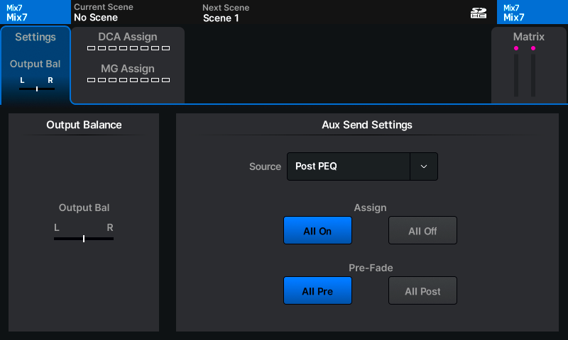

Configuraciones (Canales de Mezcla)
|| ENRUTAMIENTO | Configuraciones (Canal Aux)
Con un canal de Mezcla seleccionado, la primera pestaña en la pantalla de ENRUTAMIENTO muestra diferentes configuraciones dependiendo del tipo de Mezcla.
Main LR y todas las Mezclas Estéreo
Balance de Salida – Ajusta el balance del nivel de salida izquierda/derecha.
Mezclas de Grupo, Aux y Envío FX
(Asignar) Todo Activado – Asigna todas las fuentes posibles a la Mezcla.
(Asignar) Todo Desactivado – Desasigna todas las fuentes de la Mezcla.
Mezclas Aux y Envío FX
Fuente - Elige de dónde la Mezcla toma la señal del canal. Cada punto fuente se presenta en orden, y está afectado por todo el procesamiento precedente que esté activado.
(Pre-Fader) Todo Pre – Cambia todas las fuentes a la Mezcla a pre-fader para control independiente del nivel de envío.
(Pre-Fader) Todo Post – Cambia todas las fuentes a la Mezcla a post-fader, lo que significa que su nivel de envío a la Mezcla también respeta el fader principal del canal (nivel de envío al Main LR).
ⓘ Nivel de envío post-fader = nivel de envío a la mezcla + nivel de envío al Main LR.

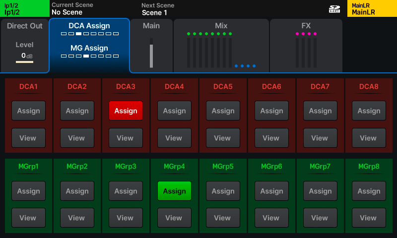

Asignaciones de DCA/Grupo de Silencio
|| ENRUTAMIENTO | Asignación DCA/MG (Canal de Entrada)
Los DCA y Grupos de Silencio pueden considerarse como controles remotos para el fader principal y la tecla de silencio de cualquier Entrada o Mezcla.
Los DCA (Amplificadores Controlados Digitalmente) controlan los niveles principales de envío (nivel de envío a la mezcla Main LR o a un fader de salida de mezcla) y los silencios de múltiples canales usando un solo fader.
Los Grupos de Silencio se usan para silenciar/activar múltiples canales con una sola tecla suave.
- Toca los botones Asignar para asignar o desasignar el canal seleccionado a DCA o Grupos de Silencio.
- Toca un botón Ver para ver y ajustar todos los canales actualmente asignados a ese DCA o Grupo de Silencio.
ⓘ En ambas pantallas de Procesamiento y Enrutamiento, seleccionar una tira de fader DCA mostrará y permitirá alternar la membresía DCA del canal.
ⓘ Los DCA son solo para control, no suman ni transportan señal, y por lo tanto no tienen funcionalidad de procesamiento ni medición.
ⓘ Presionar la tecla PAFL en una tira de fader DCA equivale a usar PAFL aditivo en cada miembro del DCA. Cuando está activado, las teclas PAFL de los miembros del DCA parpadearán.
ⓘ Al silenciar DCA o Grupos de Silencio, las teclas de silencio de los canales asignados parpadearán. Si un canal también está silenciado independientemente, la duración de la iluminación cambiará para indicarlo.

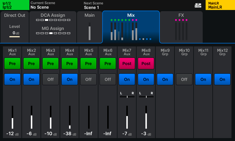

Niveles y asignaciones de envío
|| ENRUTAMIENTO | Mezcla (Canal de Entrada)
Están disponibles diferentes pestañas de niveles y asignaciones de envío según el tipo de canal seleccionado.
En cada pestaña, las configuraciones disponibles dependen de los canales fuente y destino que se están enrutando.
ⓘ Selecciona si las Mezclas se usan como Grupos o Auxiliares, y todas las parejas estéreo de canales de Entrada y Mezcla en la pantalla CONFIGURACIÓN > Config.
- Toca cualquier botón para alternar su estado.
- Toca cualquier control de paneo/balance o nivel de envío para seleccionar y usar el control rotatorio táctil para ajustar.
Pre/Post – Los niveles de envío a una mezcla son pre-fader (nivel de envío independiente) o post-fader (el nivel de envío respeta el nivel del fader principal, por ejemplo, el nivel de envío a la Mezcla Main LR).
On/Off - Asigna o desasigna el canal a una mezcla/envío o matriz completamente.
Paneo/Balance – El paneo o balance desde una fuente a un destino estéreo.
Nivel – El nivel de envío desde el canal seleccionado a cualquier mezcla.

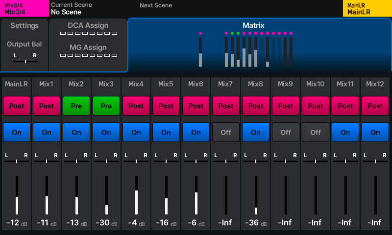

Mezclas Matriz
|| ENRUTAMIENTO | Matriz (Canal Matriz)
Las Mezclas Matriz son una ‘mezcla de mezclas’ y se obtienen de otras mezclas.
Son útiles cuando se necesita añadir una etapa adicional de procesamiento a una señal y se usan frecuentemente para grabación y streaming, o para alimentar altavoces de retardo o relleno.
A diferencia de los otros canales de Mezcla, no tienen teclas dedicadas en la superficie para mostrar rápidamente las contribuciones a esa mezcla a través de las tiras de fader de canal.
En cambio, con una Mezcla Matriz seleccionada, se proporciona una pestaña extra en la pantalla de ENRUTAMIENTO que muestra y permite ajustar los envíos a la Matriz seleccionada (en lugar de los envíos desde el canal seleccionado).
