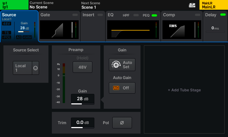

Gain Assistant
Gain Assistant puede usarse en cualquier canal de procesamiento de entrada que tenga como fuente una toma de entrada analógica Local o SLink con un preamplificador controlado digitalmente.
Realiza dos funciones para acelerar la configuración y prevenir problemas con la etapa de ganancia durante el uso;
Auto Set – Ajusta automáticamente la ganancia del preamplificador a un nivel óptimo para la señal entrante.
Auto Gain – Monitorea el nivel de la señal entrante y reduce la ganancia del preamplificador para evitar saturaciones.
Ambas funciones están disponibles en la pantalla PROCESSING > Source de un canal de entrada, cuando el canal tiene como fuente una toma de preamplificador Local o SLink.
|| PROCESSING | Source (Canal de Entrada)

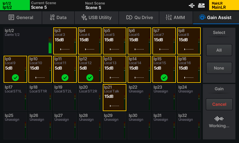

Alternativamente, estas funciones pueden ejecutarse en múltiples canales al mismo tiempo desde la pantalla UTILITY > Gain Assist.
|| UTILITY | Gain Assist
Selección de múltiples canales en la pantalla Gain Assist
- Toque cualquier canal que tenga como fuente una toma Local o SLink con preamplificador para alternar la selección. Los canales seleccionados se resaltan. No se pueden seleccionar canales provenientes de tomas de entrada sin preamplificador.
- Use los botones Seleccionar Todos o Ninguno en la parte superior derecha para seleccionar rápidamente todos los canales posibles o para deseleccionar los canales seleccionados.
Proceso de Auto Set
- Conecte la fuente de entrada y active la alimentación phantom de 48V o cualquier atenuador (Pad) según sea necesario.
- Genere señal al nivel esperado, por ejemplo, haga ruido en un micrófono o caja DI.
- Presione el botón Auto Set para iniciar el proceso.
- Gain Assistant comenzará con la ganancia del preamplificador en 0dB y la irá aumentando gradualmente hasta aplicar la cantidad óptima de ganancia y que la señal de entrada se sitúe alrededor de 0dB en los medidores.
- El éxito o fracaso del proceso se muestra por canal.
Auto Gain Activado/Desactivado
Esto puede usarse de forma independiente al Auto Set y activarse o desactivarse en cualquier momento. Auto Gain verifica constantemente el nivel de señal de entrada en segundo plano y si la ganancia del preamplificador está demasiado alta (por ejemplo, si un instrumento o voz se vuelve más fuerte que durante la prueba de sonido), reducirá automáticamente y gradualmente la ganancia del preamplificador.

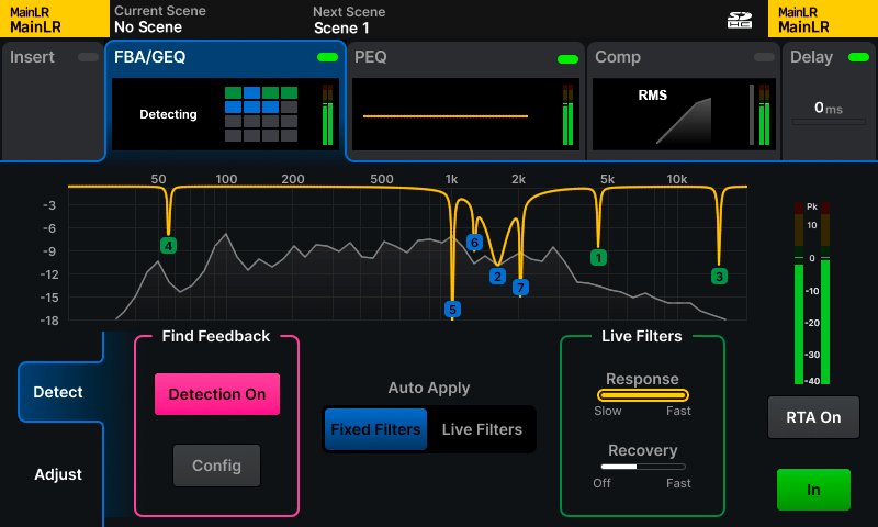

Feedback Assistant
El Feedback Assistant (FBA) está disponible para usarse en cualquier canal de procesamiento Mix. Detecta las frecuencias prominentes y persistentes causadas por retroalimentación, y luego aplica filtros estrechos con precisión para reducir los niveles de esas frecuencias mientras cambia lo menos posible el sonido general.
Puede usarse en cualquier situación donde la fuente de entrada pueda “escuchar” una salida a la que se le está enviando señal. Lo más común es un micrófono usado en el mismo espacio que los monitores y sistema PA.
El FBA está diseñado para usarse durante la configuración para aplicar Filtros Fijos y luego para detectar retroalimentación durante el show o evento y aplicar Filtros en Vivo. Para mejores resultados, siempre realice nuevamente los pasos de configuración cada vez que cambie la configuración o el lugar.
ⓘ Consulte la sección Mix > Cambiar entre FBA y GEQ en esta guía para información sobre cómo cargar el Feedback Assistant en un canal Mix.
Falsos positivos y mejores prácticas
Pueden ocurrir falsos positivos con cualquier sonido similar a retroalimentación que se reproduzca (por ejemplo, retroalimentación de guitarra, sonidos de teclado y sintetizador, flauta, voces operáticas, etc.). El FBA no puede saber si este es un sonido deseado similar a retroalimentación o no. El FBA en cualquier Mix siempre se inicia con Detección Apagada para evitar que se añadan filtros innecesarios. Es mejor no dejar ningún FBA detectando activamente y añadiendo filtros fijos. En cambio, si se deja sin supervisión, es mejor dejar Auto Apply configurado en Filtros en Vivo, que recuperará y reaplicará los filtros si la retroalimentación regresa.
Número de detectores simultáneos
FBA puede usarse en cualquiera o en todos los canales Mix, pero hay 8 detectores disponibles en el Qu, lo que significa que la detección solo puede estar activa y aplicando filtros automáticamente en hasta 8 canales Mix al mismo tiempo. Toque el botón Config en el FBA para ver y seleccionar dónde están en uso los detectores.
Antes de usar el FBA
Debe ocurrir algo de retroalimentación para que el FBA la detecte y filtre. Por lo tanto, antes de hacer cualquier cosa, asegúrese de que:
- Todos los micrófonos que se usarán estén conectados y con la ganancia del preamplificador ajustada.
- Todo el procesamiento de entrada esté configurado en un punto de partida aproximado.
- Todas las salidas estén conectadas y los altavoces encendidos.
- Se haya configurado una mezcla aproximada para monitores y otras salidas (aunque con el nivel de salida más bajo del necesario si ya hay problemas de retroalimentación).
- El FBA haya sido cargado en el bloque de procesamiento FBA/GEQ para cualquier canal Mix donde se necesite.
Aplicar filtros fijos durante la configuración/prueba de sonido
Esta es la etapa más importante para prevenir la retroalimentación durante un show o evento. La retroalimentación también puede detectarse de forma más precisa y rápida durante la configuración/prueba de sonido y hay menos posibilidad de falsos positivos.
|| PROCESSING | FBA | Detect (Canal Mix)
- Seleccione el Mix para ‘ring out’ usando una tecla azul MIX en la superficie.
- Seleccione el canal Mix con la tecla verde SEL en la tira de canal principal MIX.
- Navegue a la pantalla PROCESSING > FBA/GEQ.
- En la parte inferior izquierda de la pantalla, seleccione la pestaña Detect (si no está ya seleccionada).
- Configure Auto Apply en Filtros Fijos. Esto hará que cualquier frecuencia de retroalimentación detectada tenga un filtro fijo aplicado que permanecerá hasta que se elimine manualmente.
- Active Detection On en la sección Find Feedback. Apáguelo en cualquier momento para pausar la detección.
- Suba suavemente el fader de nivel del Mix (el fader de la tira de canal MIX). A medida que el nivel de salida aumenta, ocurrirá retroalimentación y el FBA podrá detectarla y añadir filtros fijos. Suba el fader a un nivel más alto que el que se usará durante el show o evento para generar y detectar la mayor cantidad posible de retroalimentación potencial y permitir cambios en la mezcla (por ejemplo, añadir más voces más tarde).
- Cuando la retroalimentación ya no ocurra, baje el nivel nuevamente.
- Con la detección de configuración completa, apague la Detección o cambie el modo de filtro a Vivo.
- Repita para cualquier otra salida según sea necesario.
Aplicar filtros en vivo durante un show o evento
Los filtros en vivo están diseñados para filtrar temporalmente las frecuencias de retroalimentación, por ejemplo, un micrófono inalámbrico puede estar usualmente posicionado detrás de los altavoces donde hay menos posibilidad de retroalimentación pero podría moverse ocasionalmente frente a los altavoces donde la retroalimentación es mucho más probable.
Añada Filtros Fijos durante la configuración siempre que sea posible. Esto proporciona el mejor punto de partida para el sistema y evita problemas persistentes de retroalimentación debido al sistema o al espacio.
- Seleccione el Mix donde pueda ocurrir retroalimentación usando una tecla azul MIX en la superficie.
- Configure Auto Apply en Filtros en Vivo. Esto hará que cualquier frecuencia de retroalimentación detectada tenga un filtro en vivo aplicado, que se recuperará con el tiempo.
- Configure la Respuesta para los Filtros en Vivo. Una respuesta más rápida hará que los filtros se apliquen más rápido pero el FBA será más propenso a falsos positivos. Una respuesta más lenta significa que el detector es menos probable que se active por falsos positivos, pero toma más tiempo aplicar los filtros.
- Configure la tasa de Recuperación para todos los Filtros en Vivo. Esto puede ajustarse en cualquier momento para acelerar, ralentizar o incluso pausar la recuperación de todos los Filtros en Vivo. No afecta a los filtros fijos.
- Repita para cualquier otro Mix según sea necesario.

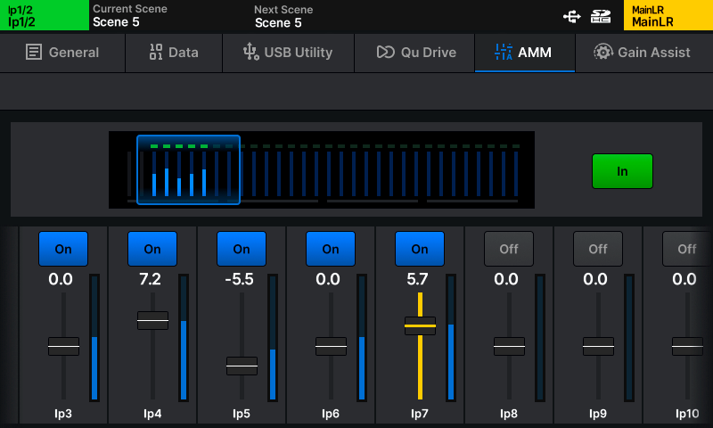

AMM (Mezclador Automático de Micrófonos)
|| UTILITIES | AMM
El AMM (Mezclador Automático de Micrófonos) de Qu usa un algoritmo de reparto de ganancia, diseñado para aplicaciones de voz con múltiples micrófonos como conferencias, reuniones, transmisiones y podcasts. Puede usarse en cada canal de entrada mono del Qu.
El algoritmo AMM analiza el nivel de señal entrante, la configuración de prioridad y el nivel del fader, luego añade ganancia (nivel) a cualquier canal en uso mientras reduce la ganancia en los otros canales. Esto reduce el ruido de fondo y la posibilidad de retroalimentación mientras mejora la inteligibilidad.
- Toque y arrastre el cuadro azul de navegación en la vista general en la parte superior para ver y ajustar todos los canales.
In/Out – Activa o desactiva todo el AMM.
On/Off – Habilita o deshabilita el AMM en cada canal individualmente.
Priority Faders – Ajusta la prioridad de cada canal en el cálculo.
ⓘ Sólo se mostrarán canales mono.
