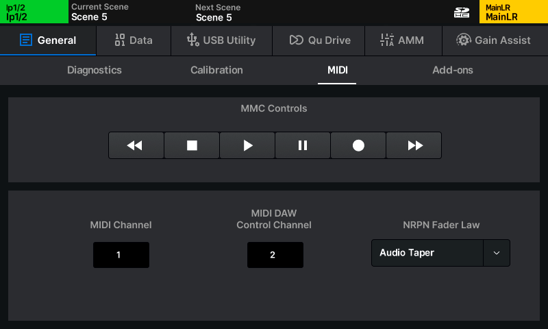

|| UTILIDADES | General | MIDI
Los ajustes y controles de MIDI se encuentran en la pantalla Utilidad > General > MIDI.
Controles MMC – Controles de transporte estándar MIDI.
Canal MIDI – Canal MIDI del mezclador Qu (para control externo hacia/desde el núcleo del mezclador).
Canal de Control MIDI DAW – Se configura automáticamente como Canal MIDI +1 (para tiras de canal MIDI).
Ley de Fader NRPN – Ajusta los mensajes enviados hacia/desde los faders de canales de audio del Qu.
Taper de Audio – Taper común de fader de 7 bits de baja resolución.
Taper Lineal - Taper lineal de alta resolución de 14 bits.
ⓘ El canal usado para el Control DAW (y por lo tanto todas las tiras de fader MIDI) siempre es uno más que el Canal MIDI al que está configurado el resto del Qu. Para usar el canal MIDI 1 para el Canal de Control DAW, configure el canal principal MIDI del Qu en 16.
ⓘ Tocar cualquiera de los Controles MMC envía mensajes estándar de transporte MMC a todos los canales. Estos también son traducidos por el controlador de control DAW a mensajes de transporte específicos para la emulación de superficie de control que se esté usando.
ⓘ Los controles MMC también pueden asignarse a Teclas Suaves.
