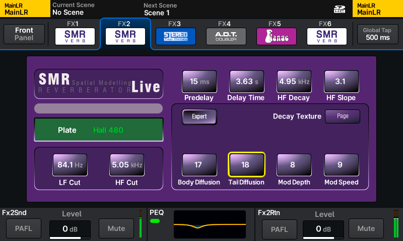

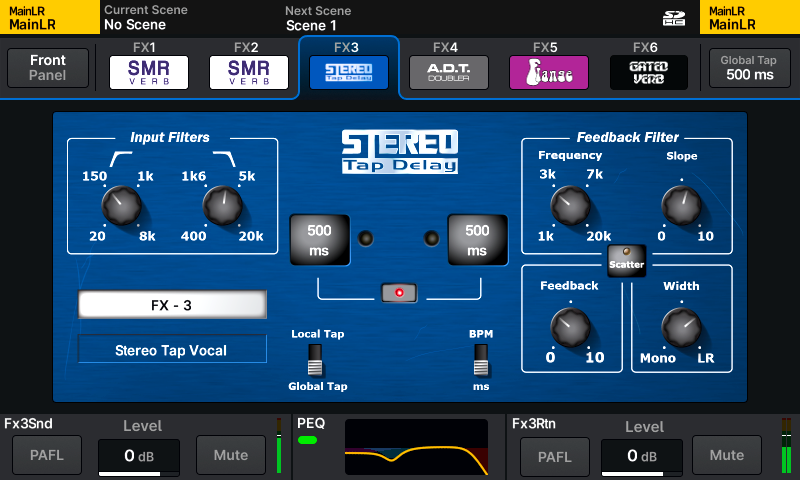

|| FX | FX2 | Panel frontal (SMR)
Panel frontal/trasero – Vea los controles de parámetros de FX del panel frontal o las opciones de enrutamiento del panel trasero para cada unidad de FX.
Unidad de FX – Seleccione entre las 6 unidades de FX en la parte superior de la pantalla.
Tap Global – Configure el tempo global de Tap pulsando en la pantalla. Esto puede usarse luego por múltiples instancias de retardo de FX.
Control de Parámetros/Enrutamiento/PEQ de FX - La sección principal de la pantalla incluye controles de parámetros de FX cuando se selecciona Panel frontal y opciones de enrutamiento cuando se selecciona Panel trasero. También puede mostrar el PEQ de Retorno de FX.
- Toque cualquier interruptor o botón para activar.
- Toque cualquier otro control para seleccionarlo y ajustarlo usando el rotary táctil.
PEQ/FX – Toque el PEQ en la parte inferior de la pantalla para mostrar y ajustar el PEQ del canal de Retorno de FX. Toque la misma área nuevamente para volver a los controles de Parámetros/Enrutamiento de FX.
ⓘ Este mismo PEQ puede ajustarse en la pantalla de PROCESSING y usando controles dedicados cuando se selecciona el canal de Retorno de FX.
Controles de Envío y Retorno de FX – Duplican los controles de PAFL, Mute y Fader (Nivel) que se encuentran en las tiras de canal de Envío y Retorno de FX.

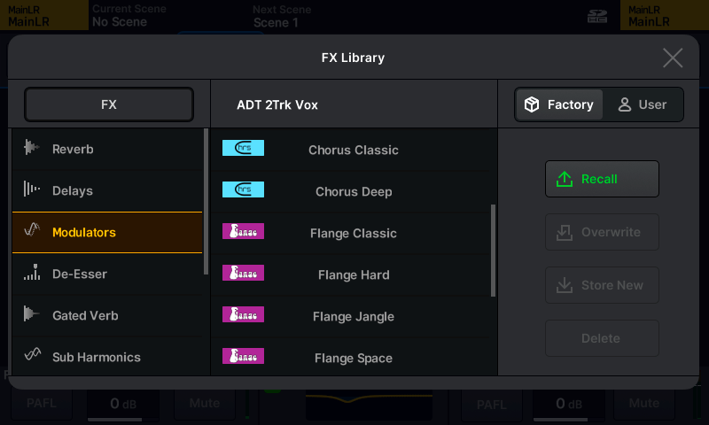

Cargando diferentes tipos de FX
|| FX | Biblioteca de FX (ventana emergente)
- Seleccione la unidad de FX que desea usar.
- Presione la tecla LIBRARY en la superficie para abrir la ventana emergente de la Biblioteca de FX.
- Seleccione un tipo de FX a la izquierda, luego un preset Factory. Diferentes presets usan diferentes tipos de FX, así que para cargar un tipo diferente, recuerde un preset que lo use.
- Toque el botón Recall para recuperar el preset y el tipo de FX.
ⓘ Los presets de usuario pueden almacenarse y recuperarse desde la sección User de la biblioteca de FX.
ⓘ Por defecto, los primeros cuatro slots del motor de FX han sido poblados con presets útiles, pero los 6 slots son asignables libremente.

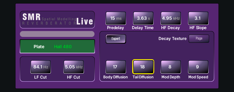

SMR (Reverberador de Modelado Espacial)
4 modelos espaciales complejos totalmente configurables: Classic, Hall, Room y EMT.

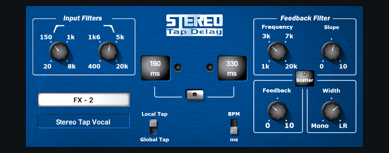

Retardo estéreo por pulsos
Retardo digital limpio con Link, Filtros, Tap Tempo (global o local) y opciones de visualización en BPM o ms.

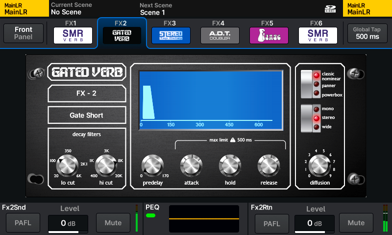

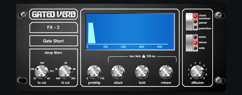

Reverberación Gated
Emulación de la clásica reverberación gated de los 80, con control detallado y 2 variantes extra: Panned y Powerbox.

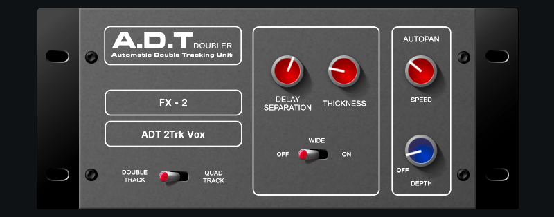

Duplicador automático
Unidad de doble pista automática con modos Double Track y Quad Track junto con Separación, Grosor y Autopan.

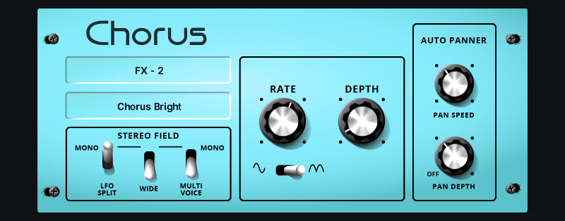

Chorus clásico (Azul)
Unidad de chorus versátil con 3 opciones de Campo estéreo, control de Rate, Depth y LFO, además de opción de Auto Panner.

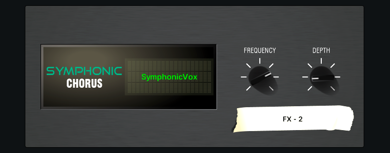

Chorus Sinfónico
Una emulación fiel del efecto chorus clásico de los 80 con controles simples.

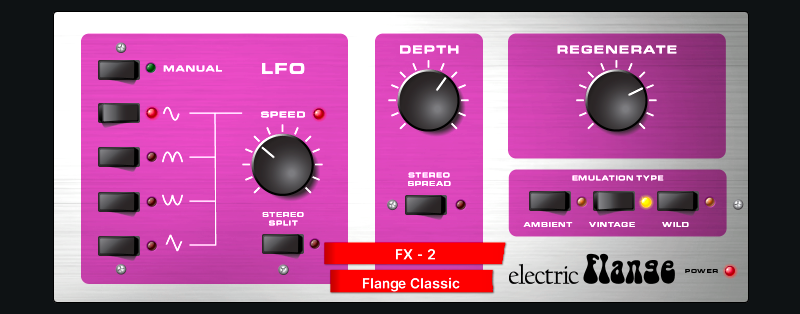

Flanger eléctrico
3 efectos clásicos de flanger en una unidad: Ambient, Vintage y Wild con múltiples opciones de LFO.

|| FX | FX2 | Panel frontal (Reverberación Gated)

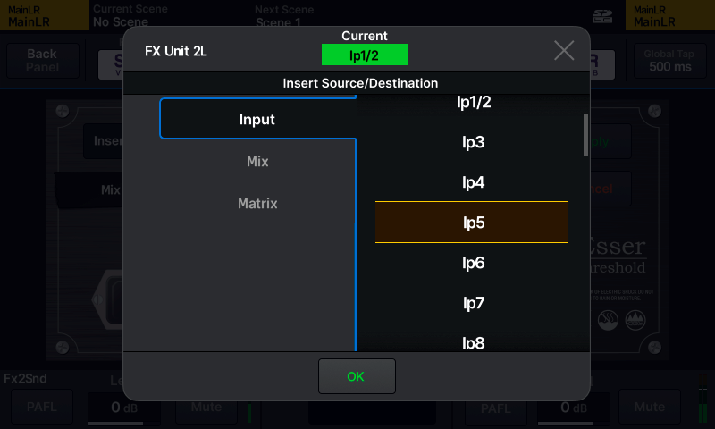

Insertando FX
|| FX | FX2 | Panel trasero | Inserción de conexión (ventana emergente)
Cualquier unidad de FX puede insertarse directamente en cualquier canal de procesamiento de Entrada o Mezcla.
Desde la pantalla de FX
- Seleccione la unidad de FX para insertar
- Toque el botón Front/Back Panel en la esquina superior izquierda para mostrar el panel trasero
- Seleccione Insert como opción en la esquina superior izquierda
- Seleccione un canal
- Presione Apply
Desde un punto de Inserción
- Navegue a la pantalla PROCESSING > Insert
- Seleccione la unidad de FX para insertar como los valores de entrada/salida
- Presione Apply
Cuando se inserta, la unidad de FX no usa canales de envío y retorno de FX y los controles disponibles en la parte inferior de la pantalla de FX cambian.
Dry/Wet – Equilibre la señal ‘seca’ sin afectar y la señal ‘húmeda’ de FX en la ruta de señal.
In/Out – Active o desactive la inserción.
