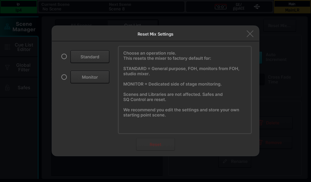

Presione la tecla de pantalla ‘ESCENAS’, luego toque el botón ‘Restablecer Mezcla...’ en la parte superior izquierda para mostrar la ventana emergente de Restablecer Configuración de Mezcla.
Seleccione un rol operativo y se mostrará información sobre la configuración predeterminada. Toque el botón ‘Restablecer’ para restablecer la mezcla con estas configuraciones.
Los filtros globales se ignoran y todas las protecciones se desactivan cuando se restablece la configuración de mezcla.
