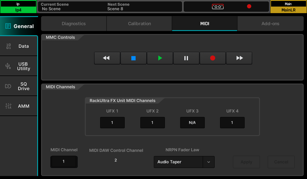

Canal MIDI y MMC
Pulse la tecla de pantalla ‘UTILITY’, luego toque la pestaña ‘General’ seguida de la pestaña ‘MIDI’ para ver y ajustar la configuración del canal MIDI. Esta pantalla también muestra botones MMC (MIDI Machine Control) para el control de secuenciadores de ordenador y DAW.
- Al tocar cualquiera de los controles MMC se envían mensajes estándar de transporte MMC a todos los canales. Estos también son traducidos por el controlador de control del DAW a mensajes de transporte específicos para la emulación de superficie de control que se esté usando.
- Toque cualquiera de los valores de canal MIDI de las unidades RackUltra FX y use el rotary táctil para ajustar el canal MIDI usado para el control hacia y desde la mezcladora. Se recomienda que todos los canales MIDI de las unidades RackUltra FX permanezcan sin asignar cuando no se usen y que se establezcan en valores únicos entre sí y diferentes de los canales principales MIDI y de control DAW de la mezcladora cuando se usen.
- Toque el valor ‘MIDI Channel’ en la parte inferior izquierda y use el rotary táctil para ajustar el canal MIDI usado para el control hacia y desde la mezcladora.
ⓘ El canal usado para el control DAW (y por lo tanto todas las tiras de fader MIDI) es siempre uno más que el canal MIDI al que está configurado el resto del SQ+. Para usar el canal MIDI 1 para el canal de control DAW, configure el canal MIDI principal del SQ+ en 16.
- Toque el valor ‘NRPN Fader Law’ para seleccionar la ley del fader usada para el control hacia y desde los niveles de canal del SQ.
Curva Lineal = Control lineal de alta resolución para automatización avanzada
Curva de Audio = Los faders MIDI externos coinciden con los faders del SQ+
- Toque los botones ‘Apply’ o ‘Cancel’ para aplicar o descartar los cambios.
