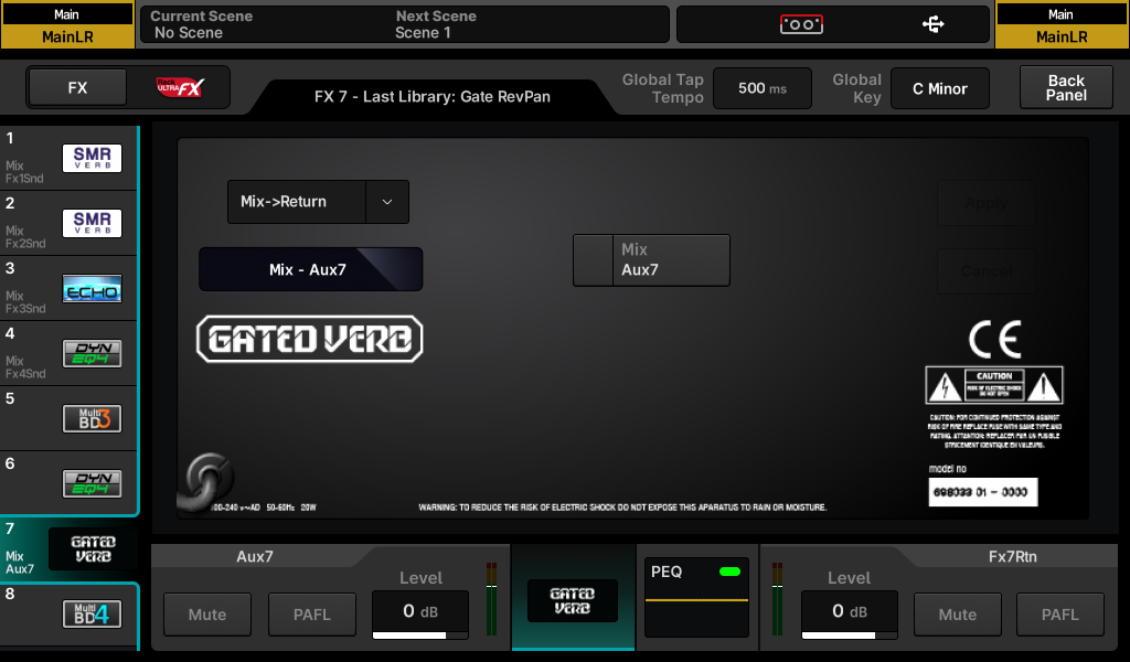

Cargar Unidades y Presets
Presionar la tecla de pantalla ‘FX’ muestra el frente/parte trasera del motor FX actualmente seleccionado, con otras unidades FX cargadas y cualquier espacio vacío a la izquierda de la pantalla.
- Use el interruptor en la parte superior izquierda para cambiar entre ver los 8 motores FX estándar y los 4 motores RackUltra FX.
- Seleccione el espacio que desea usar.
- Presione la tecla ‘LIBRARY’ en la superficie para abrir la Biblioteca de FX.
- Seleccione un tipo de FX, luego un preset ‘Factory’. Diferentes presets usan diferentes tipos de FX, así que para cargar un tipo diferente, recuerde un preset que lo use.
- Toque el botón ‘Recall’ para recordar el preset y el tipo de FX.
ⓘ Los presets de usuario pueden almacenarse y recordarse desde la sección ‘User’ de la biblioteca de FX.
ⓘ Por defecto, los primeros cuatro espacios de motor FX han sido poblados con presets útiles, pero todos los espacios de FX son libremente asignables.

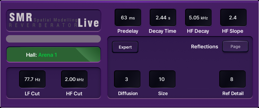

El tipo de FX SMR es un caso especial – hay 4 algoritmos de reverberación diferentes usados en los distintos presets y presionar el botón ‘Expert’ dará acceso a un control mucho más detallado para ajustar finamente cada uno. En este modo, recorra todos los ajustes de parámetros disponibles usando el botón ‘Page’.

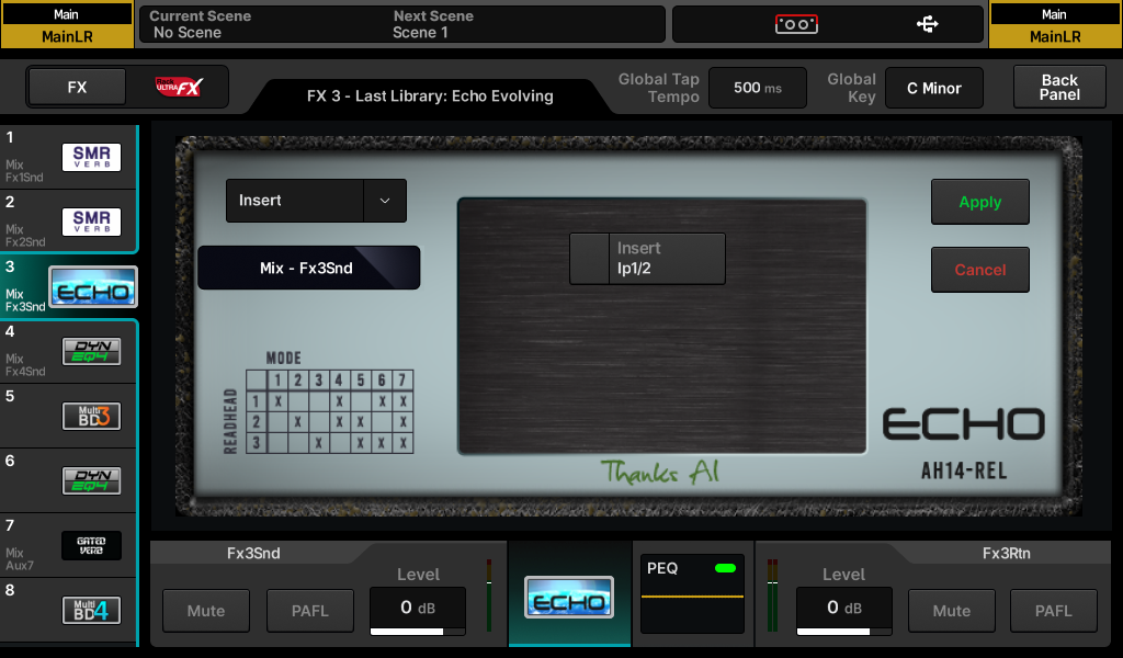

Mezcla->Retorno – Además de enviar usando los cuatro buses de FX, puede enviar a los motores FX usando otras mezclas, permitiéndole enviar a cualquiera de los motores FX usando ‘envíos en faders’, incluyendo los motores FX estándar 5-8 que no tienen buses de envío dedicados. Este tipo de enrutamiento también puede usarse con salidas directas de canal.
Para cualquier ajuste en el enrutamiento primero presione el botón ‘Panel Frontal/Trasero’ en la parte superior derecha de la pantalla de FX.
- Configure el tipo de enrutamiento a ‘Mix -> Return’.
- Toque el valor de la fuente de enrutamiento para seleccionar una fuente.
Fuentes = Envío FX, Grupo, Aux, Principal, Matriz, Salida Directa Ip
- Toque el valor del canal y ajuste usando el rotary táctil.
- Toque el botón ‘Aplicar’ para aplicar cambios.
Inserciones – Puede insertar motores FX en canales individuales o mezclas. Esto configura y usa automáticamente el punto de inserción del canal.
- Configure el tipo de enrutamiento a ‘Insert’.
Fuentes = Entrada, Grupo, Aux, Principal, Matriz
ⓘ Típicamente, procesadores de señal como compresores multibanda y de-essers se usan insertados de esta manera.

Mezcla->Retorno –
Cuando se enruta como ‘Mix -> Return’, los ajustes PAFL, Mute y Nivel para el espacio de motor FX actualmente seleccionado se muestran en la parte inferior de la pantalla tanto para el envío como para el retorno de FX.
- Toque botones para PAFL o silenciar canales de envío o retorno.
- Toque valores y ajuste usando el rotary táctil.
Inserciones –
Cuando un motor FX se usa como inserción, se muestran el botón de inserción ‘In’ y los valores de mezcla húmedo/seco de retorno.
- Toque el botón ‘In’ para activar o desactivar la inserción.
- Toque los valores húmedo o seco para ajustar la mezcla de la señal seca (sin procesar) con la señal húmeda (procesada).

Reverberación de Modelado Espacial (SMR)
4 modelos espaciales complejos totalmente configurables: Clásico, Sala, Habitación y EMT.

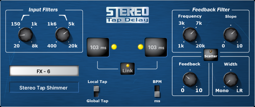

Delay de Golpe Estéreo
Delay digital limpio con enlace, filtros, tempo de golpe (global o local) y opciones de visualización en BPM o ms.

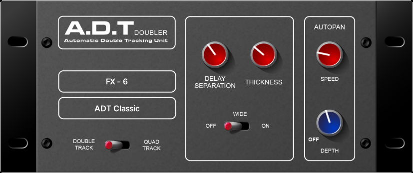

ADT Doblador
Unidad automática de doble seguimiento con modos doble y cuádruple, separación, grosor y control de autopan.

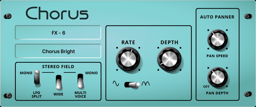

Coro
Unidad de coro versátil con 3 opciones de campo estéreo, tasa, profundidad y control LFO, además de opción de autopan.

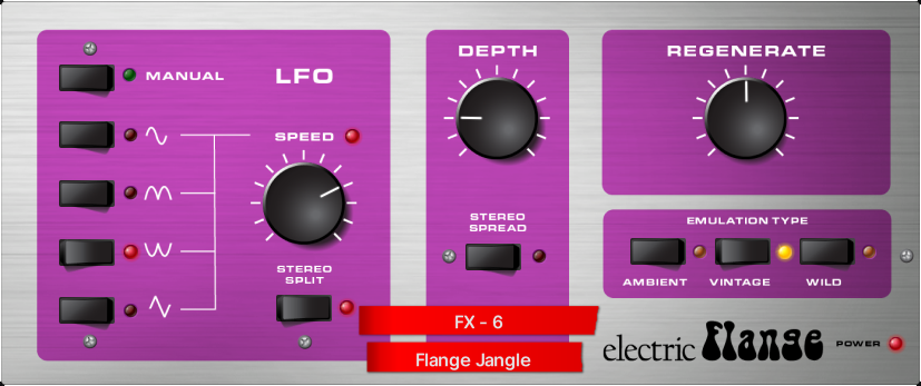

Flanger
3 efectos clásicos de flanger en una unidad: ‘Ambient’, ‘Vintage’ y ‘Wild’ con múltiples opciones de LFO y estéreo.

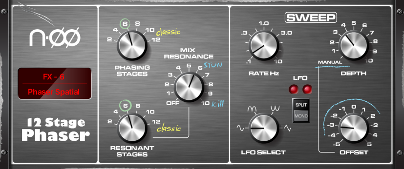

Fasificador MOO de 12 Etapas
Emulación precisa de un fasificador de 12 etapas, con un phasing rico y texturizado y mucho control.

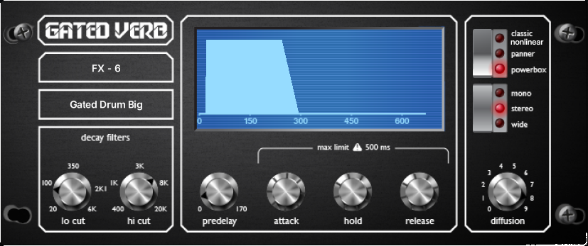

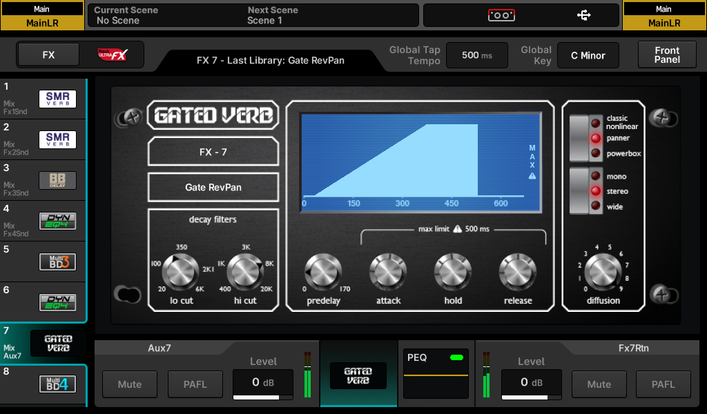

Reverberación con Puerta
Emulación de la clásica reverberación con puerta de los 80, con control detallado y 2 variantes extra: ‘Panned’ y ‘Powerbox’.

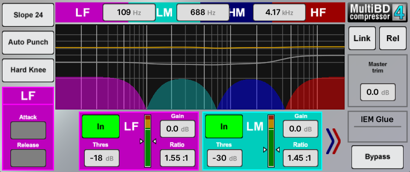

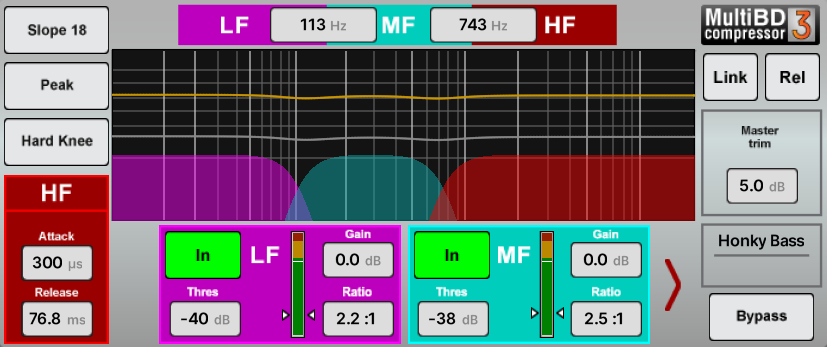

Compresor MultiBD 4
Compresor de 4 bandas totalmente equipado para control dinámico en canales de entrada o mezcla.
Compresor MultiBD 3
Compresor de 3 bandas totalmente equipado para control dinámico en canales de entrada o mezcla.

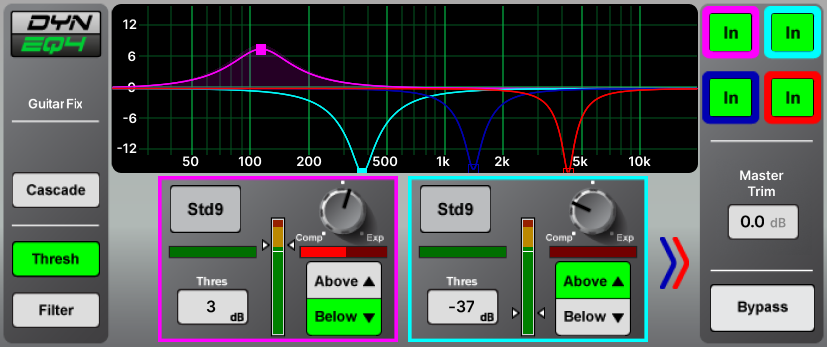

DynEQ4
Ecualizador dinámico de 4 bandas, capaz de esculpir y moldear cualquier fuente sonora.

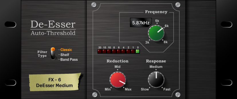

De-essing clásico con umbral automático para una reducción natural de sibilancias.

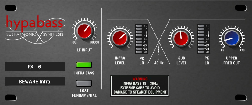

Hypabass
Sintetizador sub-armónico de muy baja distorsión para generar graves a partir de fuentes con contenido de graves más débil.

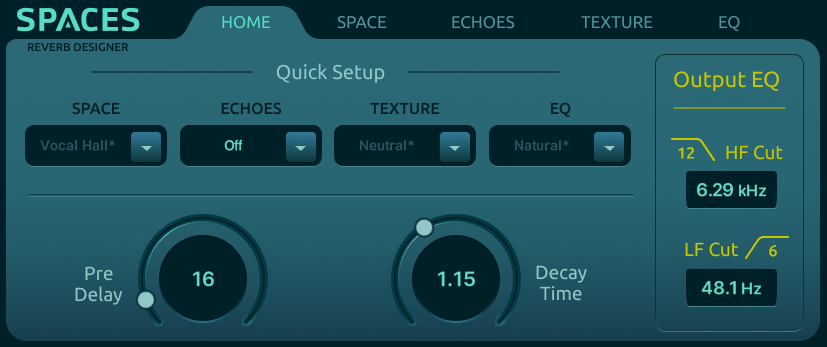

Reverberación Spaces
Crear espacios realistas con control total sobre reflexiones, ecos, difusión y amortiguación.

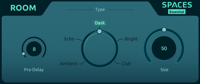

Espacios Esenciales Room
Cinco presets de habitación de la versión completa de Spaces reverb con un conjunto simplificado de controles.

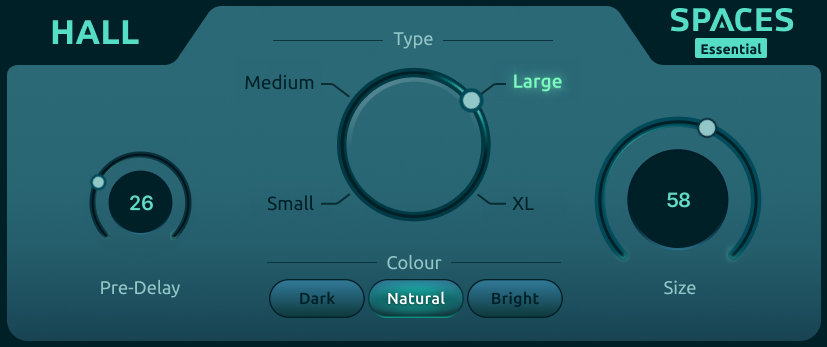

Espacios Esenciales Hall
Cinco presets de sala de la versión completa de Spaces reverb con un conjunto simplificado de controles.

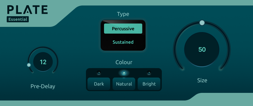

Plate Esencial
Dos presets de la versión completa de reverberación de placa, uno más adecuado para fuentes percusivas y el otro para instrumentación general, con control simplificado.

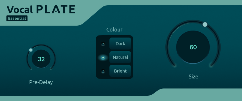

Plate Vocal Esencial
La reverberación de placa vocal perfecta de la versión completa, con control simplificado.

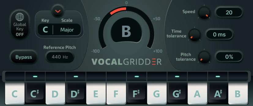

Gridder Vocal
El clásico efecto de afinación vocal con corrección súper rápida.

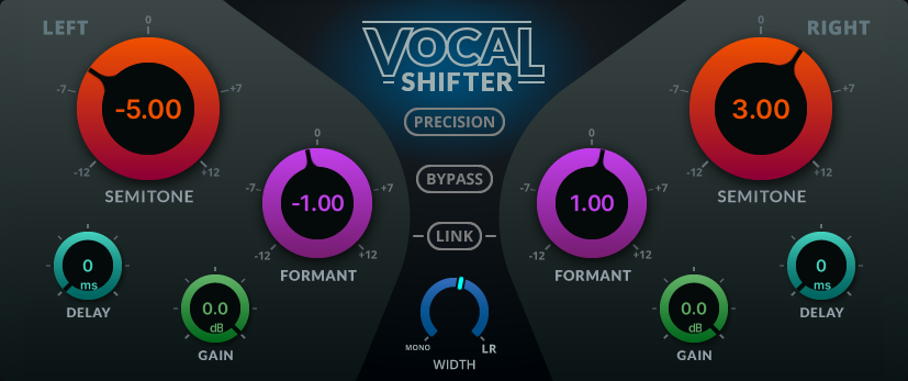

Shifter Vocal
Cambio de tono con control de formantes para voces con sonido natural (o no natural), engrosamiento y doblaje.

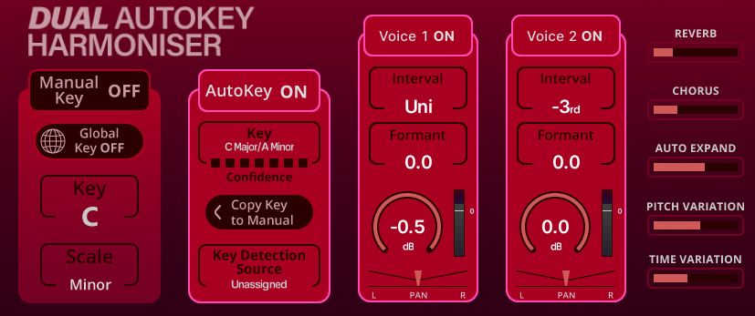

Harmoniser Vocal 2
Harmonizador de dos voces con controles independientes para cada voz y detección automática de clave integrada.

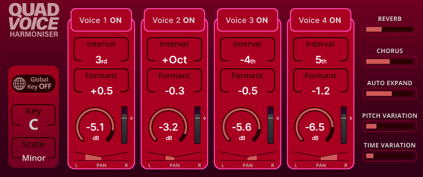

Harmoniser Vocal 4
Harmonizador de cuatro voces con controles independientes para cada voz.

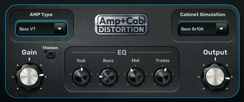

Distorsión Amp+Cab
Modelado de amplificador y gabinete seleccionables independientemente, incluyendo cabezales y gabinetes estándar para bajo y guitarra para señales DI.

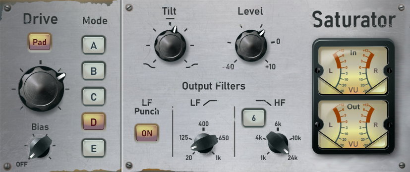

Saturador
Cinco modos clásicos de saturación analógica (2 válvula, 2 estado sólido, 1 cinta) con control total sobre la ganancia y el tono.
Saturador Esencial
Modo único del modelo completo de saturador RackUltra FX con conjunto de controles simplificado.
