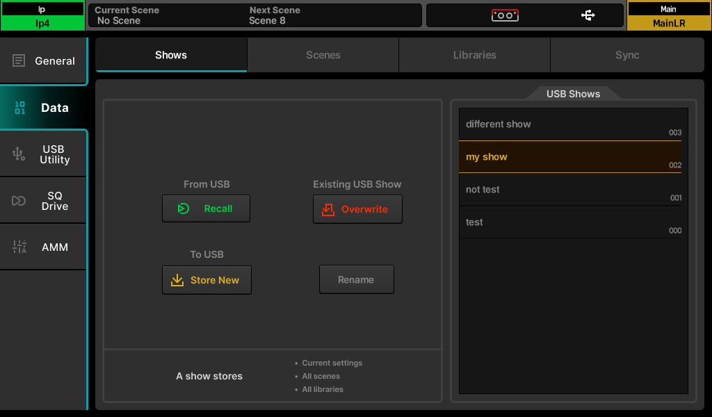

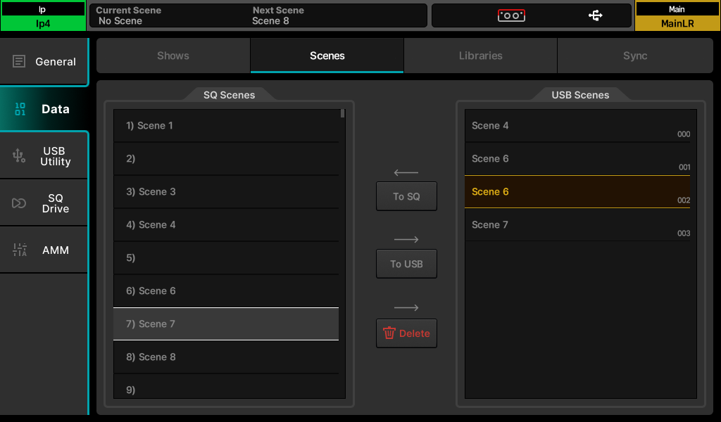

Todos los ajustes de mezcla en el SQ+ pueden almacenarse y recuperarse en archivos de ‘Escenas’ o ‘Show’.
Las escenas están pensadas para ser recuperadas durante el uso, mientras que un archivo Show contiene todo para un evento o configuración particular. Los archivos Show también pueden usarse para hacer una copia de seguridad de una configuración o transferirla a otra unidad.
- Una ‘Escena’ es una instantánea de todos los ajustes de mezcla.
- Hay 300 espacios de escena disponibles por ‘Show’.
- Además de todas las escenas, un ‘Show’ incluye todos los ajustes del SQ+ (como la Medición Cromática de Canales y ajustes de Iluminación Integrada de la Superficie).
- El SQ+ puede tener un solo ‘Show’ en él en cualquier momento. Múltiples archivos ‘Show’ pueden almacenarse o recuperarse usando SQ-Drive y SQ+MixPad.
- Hasta 100 'Shows' pueden almacenarse en cada dispositivo de almacenamiento externo.

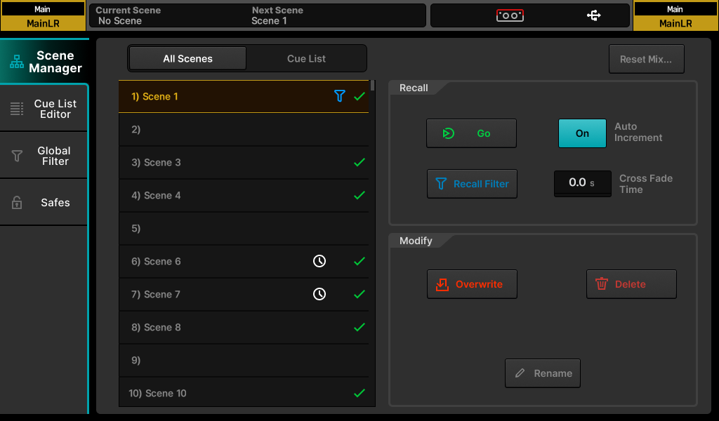

Modo Todas las Escenas -
Se listan y numeran los 300 espacios de escena, toca y arrastra hacia arriba o abajo o toca para seleccionar y luego usa el rotary táctil para desplazarte por todos los espacios.
Para almacenar el estado actual del SQ+ en un espacio nuevo:
- Toca cualquier espacio vacío.
- Toca el botón ‘Guardar’ para guardar con el nombre ‘Escena [número de espacio]’.
Para recuperar una escena y reemplazar el estado actual del SQ+ con el estado almacenado:
- Toca una escena para resaltarla y luego toca el botón ‘Ir’.
Para renombrar una escena:
- Toca la escena, luego toca el botón 'Renombrar' en la parte inferior derecha.
Para sobrescribir una escena con el estado actual del SQ+:
- Toca la escena a sobrescribir, luego toca el botón ‘Sobrescribir’.
Para eliminar una escena:
- Toca la escena que deseas eliminar y luego toca el botón ‘Eliminar’.
ⓘ Puedes elegir si confirmar o no las operaciones de escena (y evitar sobrescrituras accidentales) usando el botón ‘Confirmar Operaciones de Escena’ que se encuentra en Preferencias de Superficie.
Para copiar, pegar o eliminar escenas rápidamente en Todas las Escenas:
- Mantén presionada la tecla ‘COPIAR’ y toca la escena que deseas copiar.
- Mantén presionada la tecla ‘PEGAR’ y toca el espacio de escena donde quieres pegarla.
- Mantén presionada la tecla ‘REINICIAR’ y toca una escena para eliminarla.

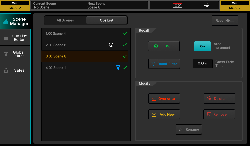

Modo Lista de Cues –
Cada cue en la lista tiene una escena asociada de una de las (hasta 300) escenas en el show actual. Se muestran números de cue en lugar del número de espacio de escena.
Para almacenar el estado actual del SQ+ en el siguiente espacio de escena vacío y añadir/insertar un nuevo cue para esa escena después del cue seleccionado:
- Toca el botón ‘Añadir Nuevo’ para guardar con el nombre ‘Escena [número de espacio]’.
Para recuperar un cue/escena y reemplazar el estado actual con el estado almacenado:
- Toca un cue/escena para resaltarlo y luego toca el botón ‘Ir’.
Para renombrar una escena (nota que esto renombra la escena, no el cue):
- Toca el cue/escena, luego toca el botón 'Renombrar'.
Para eliminar un cue de la Lista de Cues sin eliminar la escena asociada:
- Toca el botón ‘Eliminar’.
- Toca el cue/escena a sobrescribir, luego toca el botón ‘Sobrescribir’.
Para eliminar completamente una escena (de la Lista de Cues y del SQ+):
Cross Fades de Escena –
Se puede aplicar un tiempo de cross fade a cada escena individualmente y se almacena dentro de esa escena.
Esto transiciona suavemente los niveles de envío y paneo/balance entre su estado previo y su estado en la escena (con el cross fade aplicado) que se está recuperando.
- Selecciona la escena a la que deseas aplicar el cross fade, luego selecciona el valor ‘Tiempo de Cross Fade’ y usa el rotary táctil para ajustar.
Tiempo de Cross Fade = 0 a 20 segundos
Nota que el cross fade se aplica solo al procesamiento de audio. Las posiciones reales del fader y valores en pantalla mostrarán inmediatamente dónde estarán al final del tiempo de cross fade en el momento de la recuperación.
Incremento Automático –
Con el incremento automático activado, recuperar una escena usando el botón ‘Ir’ en la pantalla del Administrador de Escenas seleccionará automáticamente el siguiente espacio de escena usado en la lista Todas las Escenas o la siguiente escena en la Lista de Cues. Esto permite que el botón ‘Ir’ pueda presionarse repetidamente para avanzar por las escenas secuencialmente.
ⓘ El ajuste de Incremento Automático en esta pantalla no afecta la opción SoftKey ‘Recuperación de Escena Ir’, que tiene una opción de Incremento Automático separada disponible.

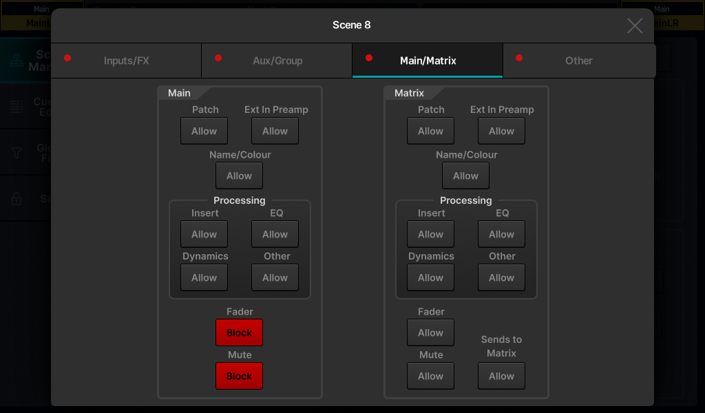

Filtros de Escena –
Cuando se almacena una escena, se guardan todos los ajustes de mezcla. Sin embargo, es posible filtrar lo que se recupera usando una combinación de filtros de recuperación de Escena y filtros globales.
ⓘ Consulta Filtros Globales para información sobre qué permite o bloquea cada filtro.
Para elegir qué filtros se permiten o bloquean por escena:
- Toca una escena o cue para resaltarlo y luego toca el botón ‘Filtro de Recuperación’.
- En la ventana emergente, hay cuatro pestañas ‘Entrada/FX’, 'Aux/Grupo', 'Principal/Matriz' y ‘Otros’ que contienen todos los filtros disponibles.
- Toca cualquier botón de filtro para alternar entre ‘Permitir’ y ‘Bloquear’.
- Los parámetros bloqueados no se verán afectados al recuperar la escena.
ⓘ Los filtros globales de recuperación tienen prioridad sobre los filtros de recuperación de Escena.

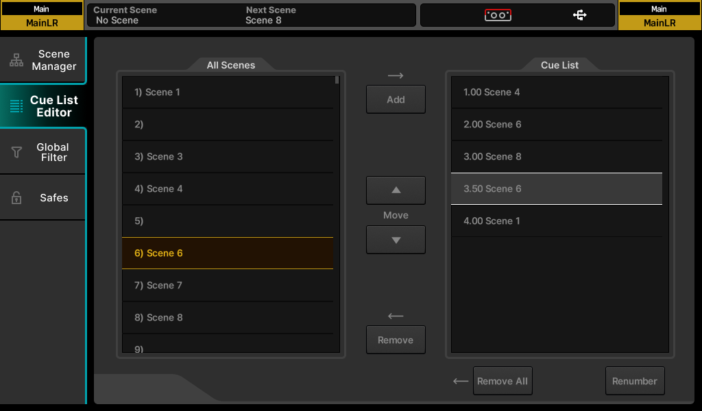

Editor de Lista de Cues
El Editor de Lista de Cues permite añadir, insertar y eliminar cues de la Lista de Cues de la misma manera que es posible en el modo Lista de Cues en la pantalla del Administrador de Escenas. Además, es posible borrar completamente la Lista de Cues, así como reordenarla y renumerarla.
Para añadir/insertar un nuevo cue para una escena en la Lista de Cues:
- Toca una escena almacenada en la lista Todas las Escenas a la izquierda.
- Toca un cue en la Lista de Cues a la derecha.
- Toca ‘Añadir’ para añadir un cue para la escena seleccionada después del cue seleccionado.
ⓘ Al insertar un nuevo cue, se numerará automáticamente según su posición en la Lista de Cues.
Para eliminar escenas de la Lista de Cues (esto no eliminará escenas del SQ+, solo eliminará el cue para ellas de la Lista de Cues):
- Toca el cue a eliminar.
- Toca el botón ‘Eliminar’ para eliminarlo.
O
- Toca el botón ‘Eliminar Todo’ para borrar completamente la Lista de Cues.

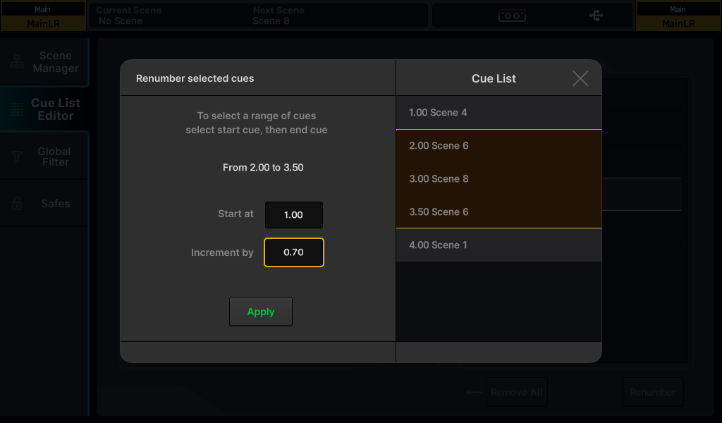

Numeración y renumeración de la Lista de Cues –
La Lista de Cues está numerada con dos decimales, lo que permite que escenas insertadas entre dos escenas existentes en la Lista de Cues se asignen automáticamente un número intermedio sin cambiar la numeración existente.
Esto es para sistemas y configuraciones que usan disparo externo vía MIDI Show Control para evitar que esos disparos necesiten cambiarse si se insertan escenas adicionales.
Sin embargo, es posible renumerar las escenas de la Lista de Cues en cualquier momento tocando el botón ‘Renumerar’ para mostrar la ventana emergente de Renumeración.
Para renumerar un rango de cues en la Lista de Cues:
- Toca el primer cue del rango que deseas renumerar.
- Toca el último cue del rango que deseas renumerar.
- Toca el valor ‘Comenzar en’ y usa el rotary táctil para seleccionar el número para el primer cue del rango.
- Toca el valor ‘Incrementar en’ y usa el rotary táctil para seleccionar cuánto se incrementará el número para cada cue consecutivo.
- Toca el botón ‘Aplicar’.
ⓘ Establecer valores ‘imposibles’ que choquen o se superpongan con cues existentes hará que el botón ‘Aplicar’ aparezca grisado.
ⓘ Es posible establecer un valor ‘Comenzar en’ mayor que el cue final, pero esto moverá el rango de cues al final de la Lista de Cues para asegurar que todos los cues permanezcan en orden numérico.
ⓘ Establecer valores que permitan que todo el rango encaje entre dos cues existentes es posible y moverá el rango a esa posición para asegurar que todos los cues permanezcan en orden numérico.

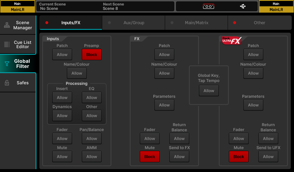

Filtros Globales
Los filtros globales están siempre activos y afectan qué ajustes se cambian al recuperar una escena. También tienen prioridad sobre cualquier filtro de escena.
- Los parámetros bloqueados no se verán afectados al recuperar escenas.
ⓘ Es común bloquear ‘SoftKeys’, ’SoftRotaries’ y ‘Pedal de pie’, para que sigan funcionando de la misma manera cuando se recuperan escenas.
ⓘ Los cambios en el parcheo de intercomunicación y PAFL Ext In y parámetros de preamplificador siempre están bloqueados ya que son parámetros a nivel de show.
ⓘ Todos los filtros de salidas también afectan ajustes de la salida, por ejemplo la tasa de muestreo AES.

| Fader | Posiciones de fader maestro y balance de salida de canales Aux |
| Mute | Silenciamiento maestro para todos los canales Aux |
| Envíos a Aux | Todos los niveles de envío a canales Aux |
| Grupo | |
| Filtro | Incluye |
| Parcheo | Fuente de entrada externa de mezcla más parcheo de salida de canales de Grupo |
| Preamp Externo | Ajustes de preamplificador de entrada externa de mezcla Grupo |
| Nombre/Color | Todos los nombres y colores de canales de Grupo |
| Procesamiento/Inserción | Todo el parcheo y ajustes de inserción de canales de Grupo |
| Procesamiento/EQ | Todos los ajustes GEQ y PEQ de canales de Grupo |
| Procesamiento/Dinámica | Todos los ajustes de compresor de canales de Grupo |
| Procesamiento/Otros | Todos los ajustes de retardo de canales de Grupo |
| Fader | Posiciones de fader maestro y balance de salida de canales de Grupo |
| Paneo/Balance | Posiciones de paneo y balance maestro para todos los canales de Grupo |
| Mute | Silenciamiento maestro para todos los canales de Grupo |
| Asignaciones a Grupo | Todas las asignaciones de canal a todos los grupos |
| Principal | |
| Filtro | Incluye |
| Parcheo | Fuente de entrada externa de mezcla más parcheo de salida del canal Principal LR |
| Preamp Externo | Ajustes de preamplificador de entrada externa de mezcla Principal LR |
| Nombre/Color | Nombre y color del canal Principal LR |
| Procesamiento/Inserción | Parcheo y ajustes de inserción del canal Principal LR |
| Procesamiento/EQ | Ajustes GEQ y PEQ del canal Principal LR |
| Procesamiento/Dinámica | Ajustes de compresor del canal Principal LR |
| Procesamiento/Otros | Ajustes de retardo del canal Principal LR |
| Fader | Posiciones de fader maestro y balance de salida del canal Principal LR |
| Mute | Silenciamiento maestro para todo el canal Principal LR |
| Matriz | |
| Filtro | Incluye |
| Parcheo | Fuente de entrada externa de mezcla más parcheo de salida de canales de Matriz |
| Preamp Externo | Ajustes de preamplificador de entrada externa de mezcla Matriz |
| Nombre/Color | Todos los nombres y colores de canales de Matriz |
| Procesamiento/Inserción | Todo el parcheo y ajustes de inserción de canales de Matriz |
| Procesamiento/EQ | Todos los ajustes GEQ y PEQ de canales de Matriz |
| Procesamiento/Dinámica | Todos los ajustes de compresor de canales de Matriz |
| Procesamiento/Otros | Todos los ajustes de retardo de canales de Matriz |
| Fader | Posiciones de fader maestro y balance de salida de canales de Matriz |
| Mute | Silenciamiento maestro para todos los canales de Matriz |
| Envíos a Matriz | Todos los niveles de envío a canales de Matriz |
Otros Filtros –
| DCA/Grupo de Muteo | |
| Filtro | Incluye |
| Nombre/Color de DCA | Todos los nombres y colores de DCA |
| Nombre de Grupo de Muteo | Todos los nombres de Grupos de Muteo |
| Fader de DCA | Todos los valores de fader de DCA |
| Mute de DCA | Todos los silenciamientos de DCA |
| Mute de Grupo de Muteo | Todos los silenciamientos de Grupos de Muteo |
| Asignación de DCA | Todas las asignaciones de miembros de DCA |
| Asignación de Grupo de Muteo | Todas las asignaciones de Grupo de Muteo |
| Entradas de Conectores | |
| Filtro | Incluye |
| Solo preamplificadores de línea de conexión | Parámetros de preamplificador para conectores conectados no asignados a un canal |
| Salidas de Conectores | |
| Filtro | Incluye |
| Parcheo local | Todo el parcheo a conectores locales de salida (XLR, TRS y AES) |
| Parcheo SLink | Todo el parcheo al puerto SLink |
| Parcheo USB | Todo el parcheo a USB (SQ-Drive y USB-B) |
| Parcheo ME | Todo el parcheo al sistema ME (SLink o puerto I/O) |
| Parcheo puerto I/O | Todo el parcheo al puerto I/O |
| Control | |
| Filtro | Incluye |
| SoftKeys | Todas las asignaciones de SoftKey |
| Asignación de tira | Diseño de tira de canal |
| Soft Rotaries | Todas las asignaciones de Soft Rotary |
| Pedales de pie | Asignaciones de pedal de pie |
| Enlace | Todas las asignaciones de enlace y parámetros vinculados |
| Configuración de Mezclador | |
| Filtro | Incluye |
| Estéreo de entrada | Estado mono/estéreo de pares de canales de entrada impares/pares |
| Estéreo de mezcla | Estado mono/estéreo de canales de Grupo, Aux y Matriz |

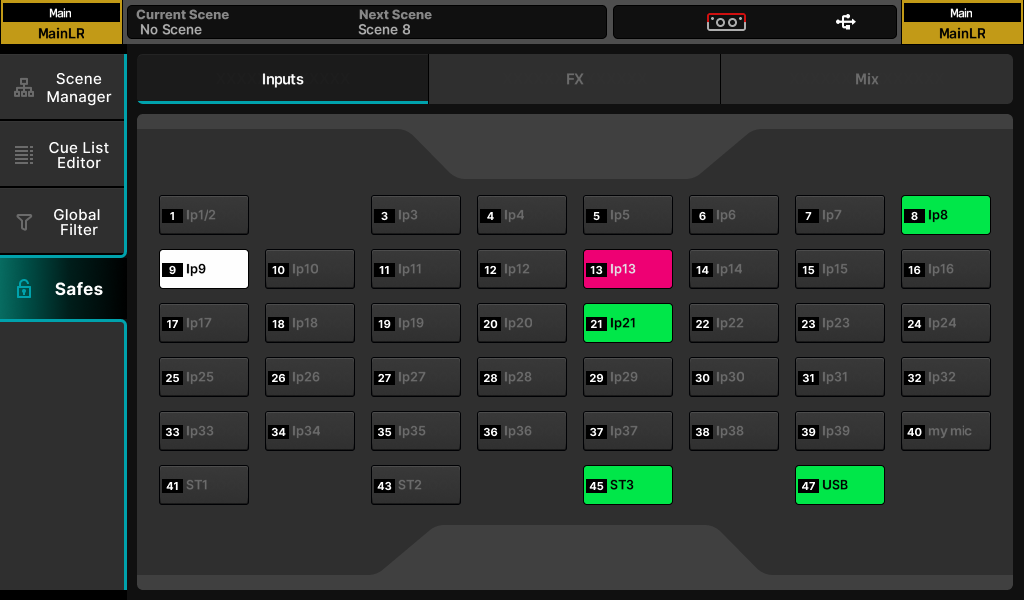

Protecciones
Las ‘Protecciones’ bloquean cualquier cambio a un canal al recuperar una escena.
- Toca las pestañas ‘Entrada’, ‘FX’ o ‘Mezcla’ para ver todas las protecciones de canal.
- Toca un botón ‘Protección’ para proteger el canal (el botón mostrará el color del canal)

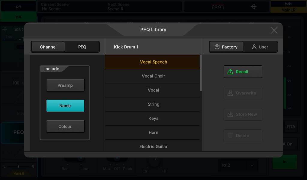

Bibliotecas
Las Bibliotecas de fábrica y las Bibliotecas de usuario están disponibles para muchas funciones y procesamientos en SQ+ y pueden accederse usando la tecla dedicada de Biblioteca cuando se está en ciertas pantallas.
ⓘ La tecla 'BIBLIOTECA' se iluminará siempre que haya una biblioteca disponible para la pantalla que se está visualizando.
Las bibliotecas de fábrica proporcionan presets y también se usan para recuperar diferentes unidades de FX o plug-ins DEEP. Están fijas en el firmware y no pueden editarse ni sobrescribirse.
Para recuperar desde la biblioteca:
- Ve a la pantalla para la que deseas recuperar parámetros.
- Presiona la tecla ‘BIBLIOTECA’.
- Selecciona el elemento de la biblioteca de Fábrica o Usuario que deseas recuperar.
- Toca el botón ‘Recuperar’.
Para almacenar o sobrescribir un elemento de biblioteca:
- Ve a la pantalla para la que deseas almacenar parámetros con los ajustes visibles que quieres guardar.
- Selecciona la biblioteca de Usuario en la parte superior derecha de la pantalla.
- Toca el botón ‘Guardar Nuevo’ para almacenar un nuevo elemento de biblioteca.
O
- Selecciona un elemento de biblioteca y toca el botón ‘Sobrescribir’.
Para eliminar un elemento de biblioteca:
- Selecciona el elemento de biblioteca que deseas eliminar.
- Toca el botón ‘Eliminar’ y confirma para borrar el elemento.

Shows USB –
Para almacenar un show en un dispositivo USB:
- Toca el botón ‘Guardar Nuevo’ - se te pedirá nombrar el show.
Para recuperar un show:
- Toca un show para resaltarlo (usa el rotary táctil para cambiar la selección o desplazarte por todos los shows) y luego toca el botón ‘Recuperar’.
- Toca un show, luego toca el botón 'Renombrar'.
Para sobrescribir una escena:
ⓘ No es posible almacenar o recuperar shows cuando SQ-Drive está siendo usado para grabación o reproducción.
ⓘ Almacenar o recuperar shows interrumpirá la transmisión de audio USB-B.
Escenas USB –
Para almacenar una escena individual en un dispositivo USB:
- Toca para seleccionar la escena que deseas almacenar en la lista ‘SQ Escenas’ a la izquierda.
- Toca el botón ‘A USB’.
Para transferir una escena desde USB al SQ:
- Toca para seleccionar la escena a transferir en la lista ‘Escenas USB’ a la derecha.
- Toca para seleccionar un espacio vacío en la lista ‘SQ Escenas’ a la izquierda.
- Toca el botón ‘A SQ’ para transferir.
- Toca para seleccionar la escena a sobrescribir en la lista ‘SQ Escenas’ a la izquierda.
- Toca el botón ‘A SQ’ para transferir y acepta en la ventana emergente para sobrescribir la escena del SQ+.
Para eliminar una escena de USB:
- Toca para seleccionar la escena a eliminar en la lista ‘Escenas USB’ a la derecha.
- Toca el botón ‘Eliminar’ y confirma la acción en la ventana emergente.

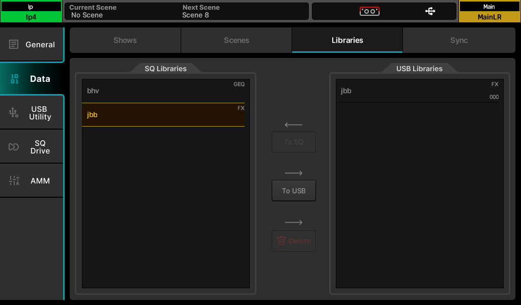

Bibliotecas USB –
Para almacenar un elemento individual de biblioteca en un dispositivo USB:
- Toca para seleccionar el elemento de biblioteca que deseas almacenar en la lista ‘SQ Bibliotecas’ a la izquierda.
ⓘ Se muestran todas las bibliotecas de usuario en el show actual.
Para transferir un elemento de biblioteca desde USB al SQ+:
- Toca para seleccionar la biblioteca a transferir en la lista ‘Bibliotecas USB’ a la derecha.
Para sobrescribir un elemento de biblioteca:
- Toca para seleccionar el elemento de biblioteca a transferir en la lista ‘Bibliotecas USB’ a la derecha.
- Toca para seleccionar el elemento de biblioteca a sobrescribir en la lista ‘SQ Bibliotecas’ a la izquierda.
- Toca el botón ‘A SQ’ y acepta en la ventana emergente para transferir y sobrescribir el elemento de biblioteca del SQ+.
Para eliminar un elemento de biblioteca de USB:
- Toca para seleccionar el elemento de biblioteca a eliminar en la lista ‘Bibliotecas USB’ a la derecha.

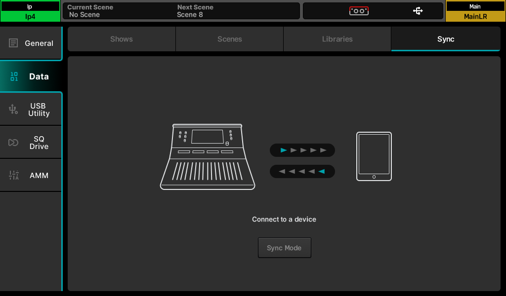

Sincronización –
Para enviar o recibir datos usando la app SQ+MixPad, la consola SQ+ debe estar en modo sincronización. Esto evita sobrescrituras accidentales de los datos actuales en la consola SQ+ o en SQ+MixPad.
Para entrar en modo sincronización, ve a la pantalla ‘UTILIDAD’, luego toca ‘Datos’ seguido de ‘Sincronizar’.
Toca el botón ‘Modo Sincronización’ y luego confirma que entiendes las implicaciones del modo sincronización en la ventana emergente para continuar.
Una vez en modo sincronización, el envío y recepción de datos está controlado por SQ+MixPad.
ⓘ Los permisos de usuario para el usuario actual tanto de la consola como de SQ+MixPad deben permitir ‘Enviar Sincronización’ y/o ‘Recibir Sincronización’ para transferir un show.
ⓘ Consulta la ayuda de SQ+MixPad para más información sobre la transferencia de datos hacia y desde MixPad.
ⓘ Al iniciar el modo sincronización se desconectarán todos los dispositivos excepto el que se está conectando, ya que todo el ancho de banda de red es requerido sin interrupciones.
