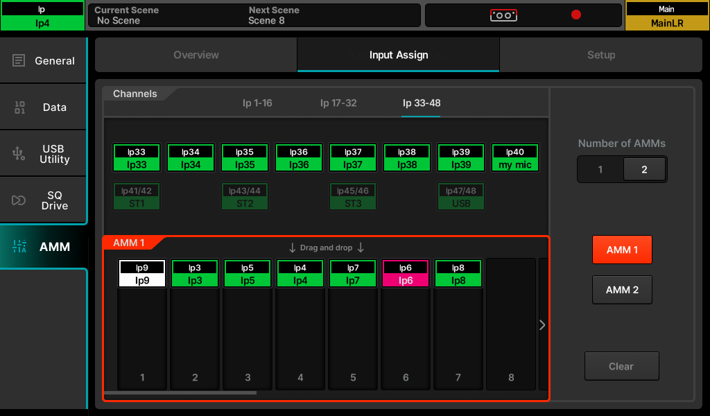

Asignación de Entrada del AMM
Cualquier canal de entrada mono puede asignarse a un AMM. Debido a que el AMM está integrado directamente en el canal (post-retardo/pre-fader), el PFL puede verse afectado por los cambios de nivel. Por lo tanto, es buena práctica configurar los canales antes de agregarlos a un AMM.
Para asignar canales de entrada, presione la tecla de pantalla ‘UTILITY’, luego toque la pestaña ‘AMM’ seguida de la pestaña ‘Input Assign’.
La parte superior de la pantalla muestra los canales de entrada disponibles y en la parte inferior están los espacios disponibles para AMM.
Seleccione ‘2’ (2 x 24 canales) o ‘1’ (1 x 48 canales) AMM usando el interruptor ‘Number of AMMs’ en la parte superior derecha.
Asignar/desasignar canales –
- Si usa 2 AMM, use los botones de selección 'AMM 1' y 'AMM 2' para elegir qué AMM mostrar.
- Use las pestañas de número de canal en la parte superior para ver todos los canales de entrada.
- Toque y arrastre hacia la izquierda o derecha en la sección inferior para mostrar todos los espacios de AMM.
- Toque y arrastre los canales de entrada desde la parte superior a los espacios de AMM en la parte inferior para asignar un canal.
ⓘ Solo es posible usar el AMM con canales de entrada mono, por lo que los canales estéreo aparecen atenuados y no pueden seleccionarse. Cualquier canal de entrada asignado a un AMM se desasignará automáticamente si se cambia a estéreo.
ⓘ Los canales de entrada pueden asignarse libremente a cualquier espacio de AMM, no necesitan asignarse secuencialmente.
ⓘ Al soltar un canal en un espacio que ya tiene un canal asignado, se desasigna automáticamente el canal previamente asignado.
- Toque y arrastre los canales desde los espacios asignados hacia arriba para desasignarlos.
- Toque el botón ‘Clear’ para borrar todos los canales del AMM seleccionado.

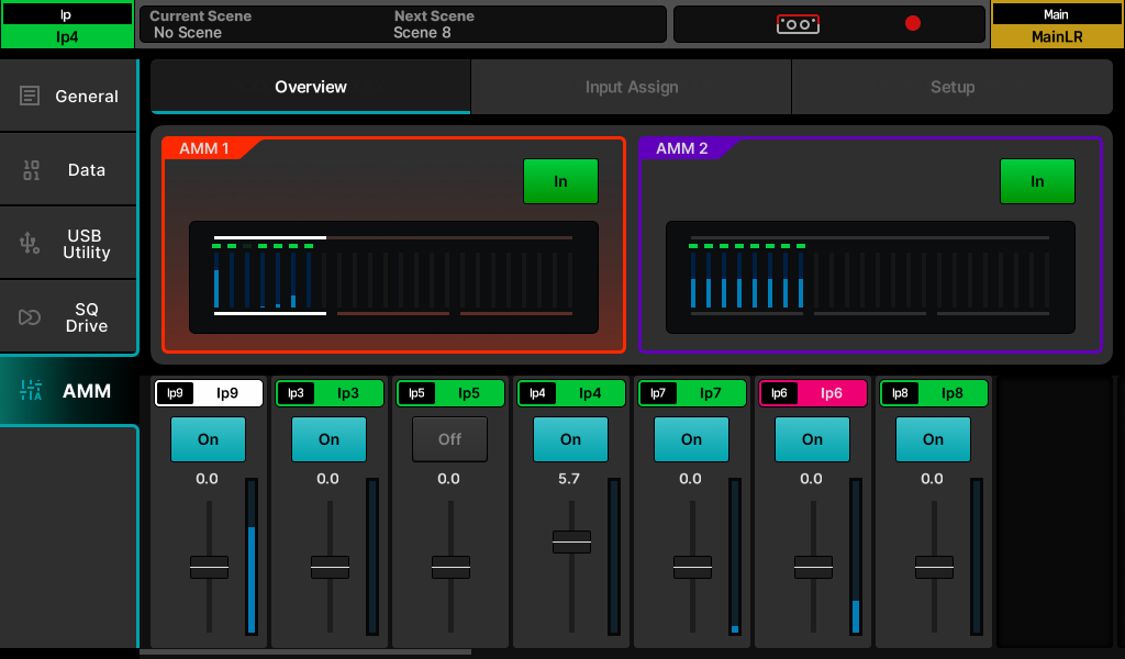

Resumen del AMM
Presione la tecla de pantalla ‘UTILITY’, luego toque la pestaña ‘AMM’ seguida de la pestaña ‘Overview’.
La parte superior de la pantalla muestra un resumen de todos los espacios de AMM, con los medidores mostrando la ganancia asignada/repartida entre los canales e indicando si los canales tienen el AMM activado.
- Toque un botón ‘In/Out’ de AMM para activar o desactivar todos los canales del AMM.
ⓘ Si un canal tiene el AMM activado y está asignado a un AMM activo, esto se indica cerca de la parte superior del canal en la pantalla ‘PROCESSING’ con un pequeño icono de AMM.
- Toque un bloque de 8 canales de AMM en la parte superior para mostrarlos en la mitad inferior de la pantalla.
- Toque el botón ‘On/Off’ de un espacio para añadir o eliminar el canal asignado del AMM. Los canales tienen el AMM automáticamente configurado en ‘On’ cuando se asignan.
- Toque un fader de espacio y ajuste usando el control rotatorio táctil para aumentar o disminuir la ganancia y, por lo tanto, la prioridad del espacio en el cálculo de reparto de ganancia del AMM.
Nivel de prioridad = -15 a +15

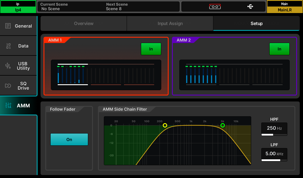

Configuración del AMM
Presione la tecla de pantalla ‘UTILITY’, luego toque la pestaña ‘AMM’ seguida de la pestaña ‘Setup’.
Al igual que la pantalla ‘Overview’, esta muestra un resumen de todos los espacios de AMM, con medidores de ganancia e indicación de si los canales tienen el AMM activado o no.
- Toque el botón global Follow Fader ‘On’ para elegir si la contribución del canal a la cadena lateral se ve afectada por la posición del fader del canal.
- Toque los valores de frecuencia del filtro pasa altos o filtro pasa bajos y ajústelos usando el control rotatorio táctil para filtrar frecuencias no deseadas de la cadena lateral.
HPF = 20Hz a 5kHz
LPF = 120Hz a 20kHz
ⓘ La cadena lateral del AMM para calcular el nivel de la fuente del canal se alimenta desde el canal en el punto post-HPF, y el ajuste de ganancia del AMM del canal se aplica en el punto post-retardo.
