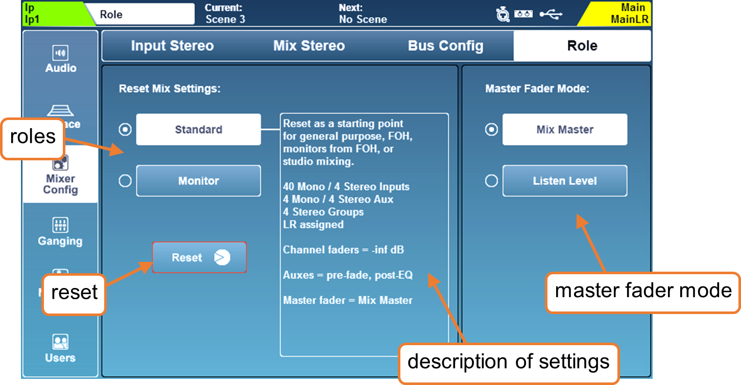

Presione la tecla de pantalla ‘Configuración’, luego toque la pestaña ‘Configuración del Mezclador’ seguida de la pestaña ‘Rol’.
Seleccione un rol operativo y se mostrará información sobre la configuración predeterminada. Toque el botón ‘Restablecer’ para restablecer la mezcla con estas configuraciones.
Los filtros globales se ignoran y todos los seguros se desactivan cuando se restablecen las configuraciones de mezcla.
ⓘ El Modo del Fader Maestro le permite elegir si el fader maestro controla el nivel de envío maestro de la mezcla seleccionada, o el nivel del bus de escucha. Para más información, consulte la sección de configuración de esta guía.
