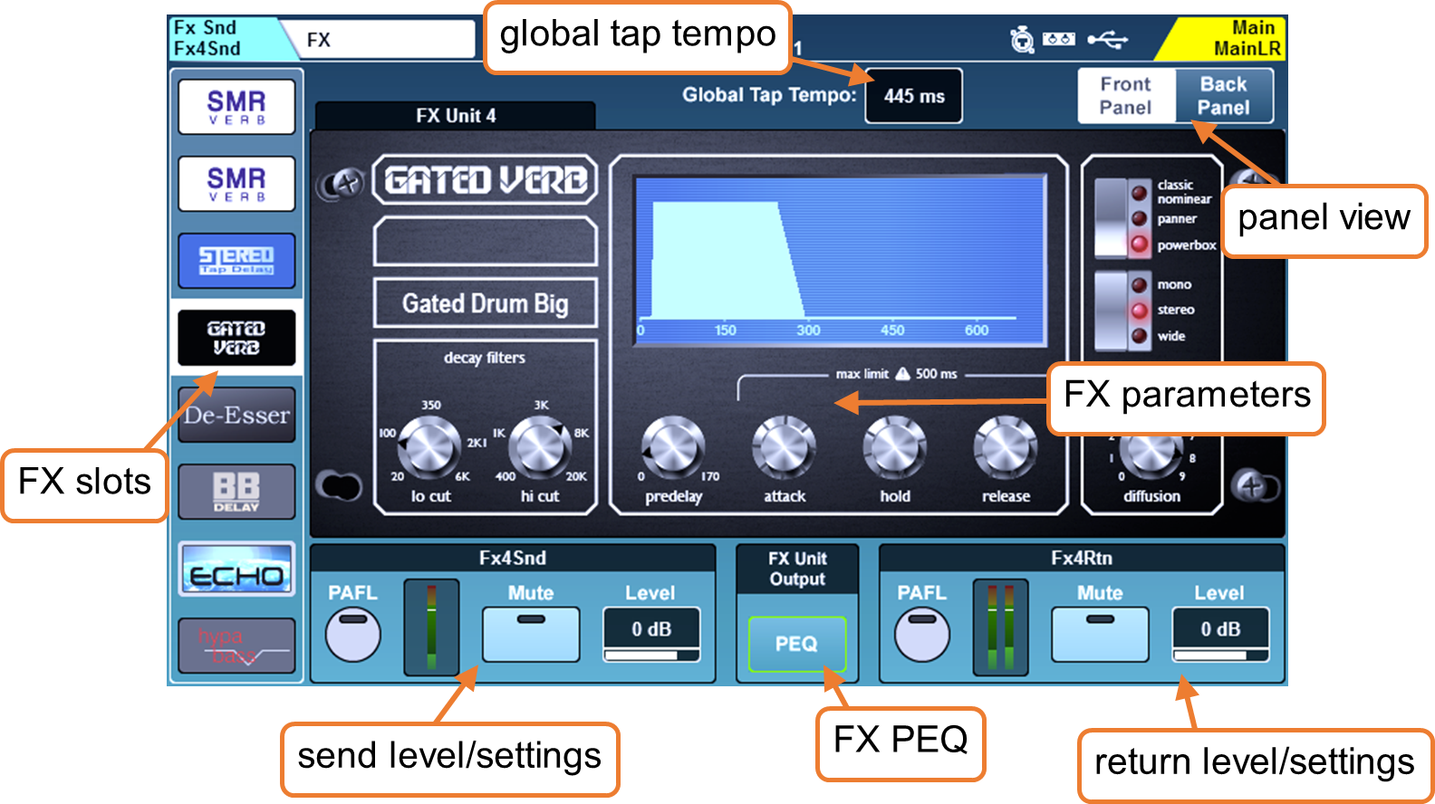

Carga de Unidades y Presets
Presionar la tecla de pantalla ‘FX’ muestra el frente/parte trasera del motor FX actualmente seleccionado, con otras unidades FX cargadas y cualquier espacio vacío a la izquierda de la pantalla.
• Seleccione la ranura que desea usar.
• Presione la tecla ‘Library’ en la superficie para abrir la Biblioteca de FX.
• Seleccione un tipo de FX, luego un preset ‘Factory’. Diferentes presets usan diferentes tipos de FX, así que para cargar un tipo distinto, recupere un preset que lo use.
• Toque el botón ‘Recall’ para recuperar el preset y tipo de FX.
ⓘ Los presets de usuario pueden almacenarse y recuperarse desde la sección ‘User’ de la biblioteca de FX.
ⓘ Por defecto, las primeras cuatro ranuras de motores FX han sido pobladas con presets útiles, pero las 8 ranuras son asignables libremente.

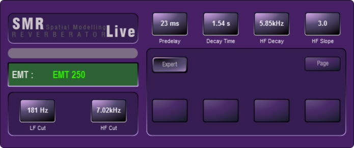

El tipo de FX SMR es un caso especial – hay 4 algoritmos de reverberación espacial diferentes disponibles y presionar el botón ‘Expert’ dará acceso a un control mucho más detallado para afinar cada uno. En este modo, recorra todos los ajustes de parámetros disponibles usando el botón ‘Page’.

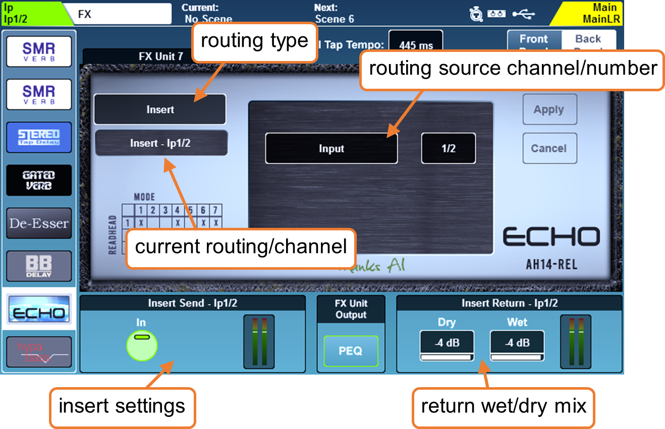

Inserciones – Puede insertar motores FX en canales individuales o mezclas. Esto configura y usa automáticamente el punto de inserción del canal.
1) Configure el tipo de enrutamiento a ‘Insert’.
2) Toque el valor de la fuente de enrutamiento para seleccionar una fuente.
Fuentes = Entrada, Grupo, Aux, Principal, Matriz
3) Toque el valor del canal y ajuste usando el rotary táctil.
4) Toque el botón ‘Apply’ para aplicar los cambios.
ⓘ Típicamente, procesadores de señal como compresores multibanda y de-essers se usan insertados de esta manera.
Niveles y PEQ de FX
Mix->Return –
Cuando está enrutado como ‘Mix -> Return’, los ajustes PAFL, Mute y Nivel para la ranura de motor FX actualmente seleccionada se muestran en la parte inferior de la pantalla tanto para el envío como para el retorno FX.
• Toque botones para PAFL o silenciar canales.
• Toque valores y ajuste usando el rotary táctil.
Inserciones –
Cuando un motor FX se usa como inserción, se muestran el botón de inserción ‘In’ y los valores de mezcla wet/dry de retorno.
• Toque el botón ‘In’ para activar o desactivar la inserción.
• Toque los valores wet o dry para ajustar la mezcla de la señal seca (sin procesar) con la señal húmeda (procesada).
Nivel individual Seco/Húmedo = -infinito a 0dB
PEQ –
Presione el botón PEQ en el centro inferior de la pantalla para ver y ajustar el PEQ que afecta la salida del FX. Esto funciona exactamente igual que cualquier PEQ de procesamiento de canal.
ⓘ Todos los ajustes de nivel y PEQ, presentados en la pantalla de FX para conveniencia, duplican el control disponible en otras partes de la mezcladora. Por ejemplo, el PEQ es el mismo PEQ que puede accederse al seleccionar canales de retorno FX en la pantalla de procesamiento.

Reverberación de Modelado Espacial (SMR)
4 modelos espaciales complejos totalmente configurables: Classic, Hall, Room y EMT.

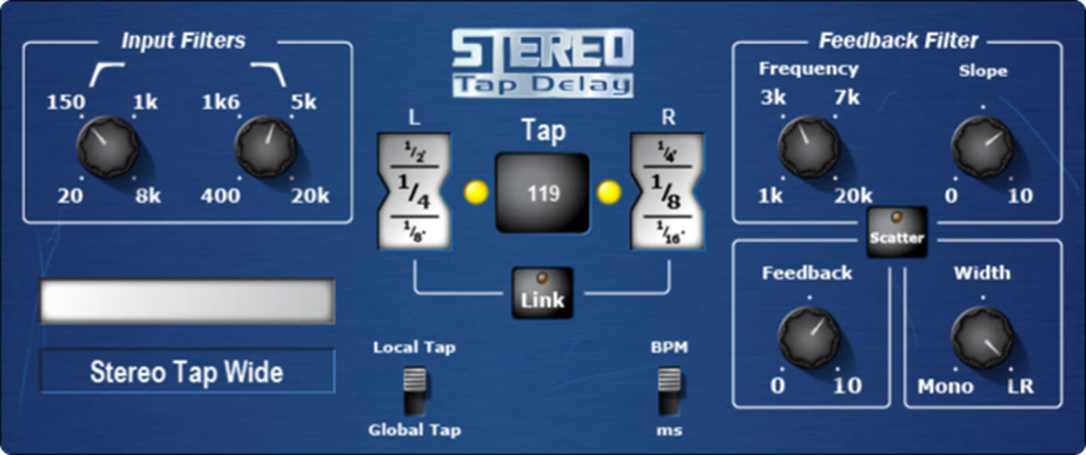

Delay Tap Estéreo
Delay digital limpio con enlace, filtros, tempo tap (global o local) y opciones de visualización en BPM o ms.

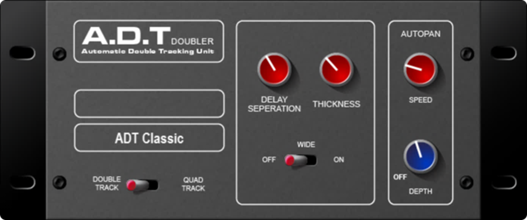

ADT Doubler
Unidad de doble seguimiento automática con modos doble y cuádruple, separación, grosor y control de autopan.

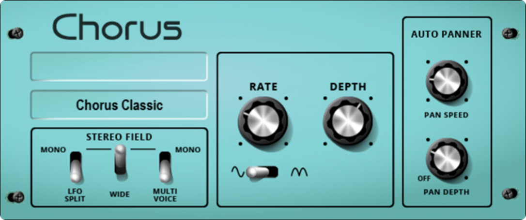

Chorus
Unidad de chorus versátil con 3 opciones de campo estéreo, control de velocidad, profundidad y LFO, además de opción de autopan.

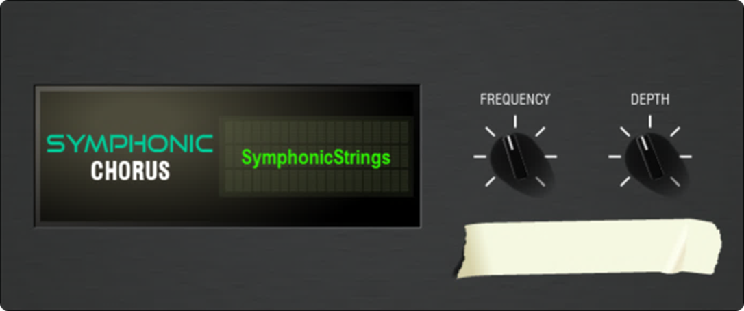

Chorus Sinfónico
Una emulación fiel del clásico efecto chorus de los 80 con 2 controles muy simples.

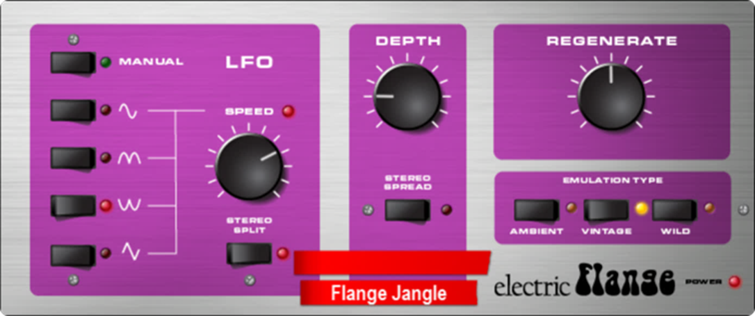

Flanger
3 efectos flanger clásicos en una unidad: ‘Ambient’, ‘Vintage’ y ‘Wild’ con múltiples opciones de LFO y estéreo.

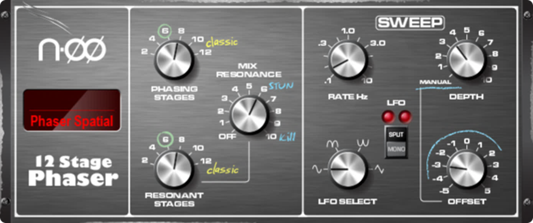

Faseador MOO de 12 etapas
Emulación precisa de un faseador de 12 etapas, con un phasing rico y texturizado y mucho control.

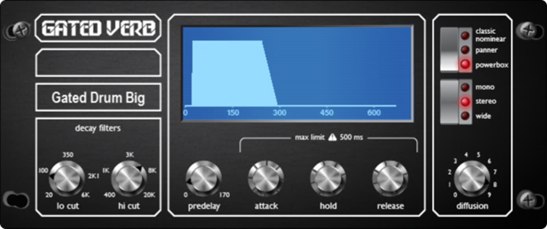

Reverb con Puerta
Emulación del clásico reverb con puerta de los 80, con control detallado y 2 variantes extra: ‘Panned’ y ‘Powerbox’.

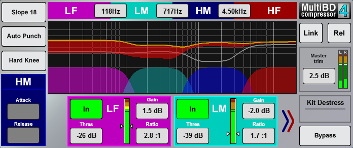

Compresor MultiBD 4
Compresor de 4 bandas completamente equipado para control dinámico en canales de entrada o mezcla.

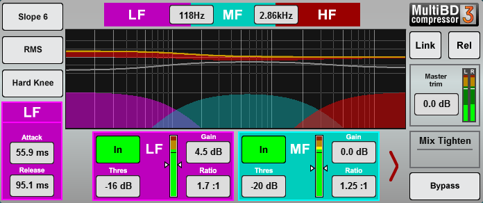

Compresor MultiBD 3
Compresor de 3 bandas completamente equipado para control dinámico en canales de entrada o mezcla.

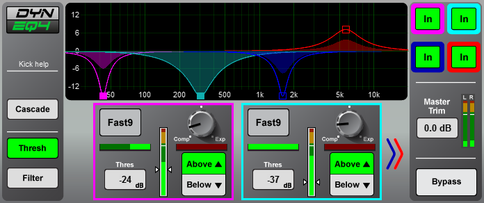

DynEQ4
Ecualizador dinámico de 4 bandas, capaz de esculpir y moldear cualquier fuente de sonido.

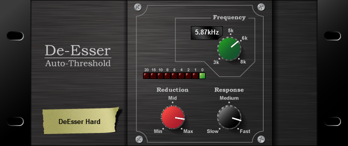

De-essing clásico con umbral automático para una reducción natural de sibilancias.

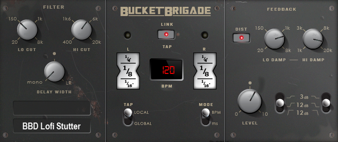

Bucket Brigade
Delay analógico estéreo con sonido vintage de bucket brigade.

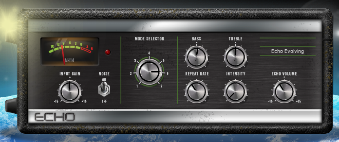

Echo
Reproducción fiel de la clásica unidad de eco de cinta.

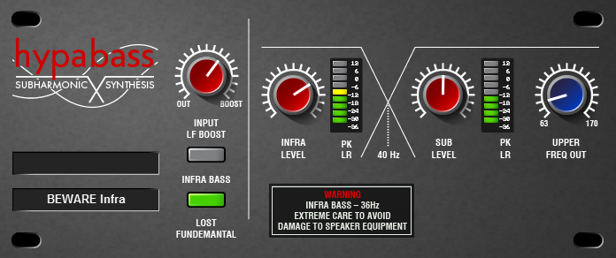

Hypabass
Sintetizador subarmónico de muy baja distorsión para generar graves desde fuentes con contenido de bajos más débil.
