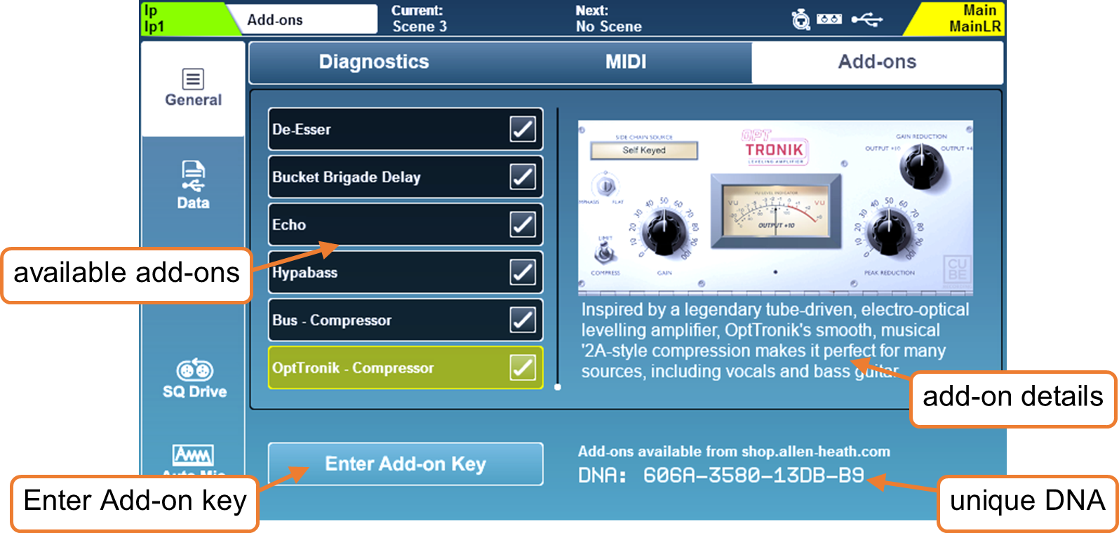

Presione la tecla de pantalla ‘Utility’, luego toque la pestaña ‘General’ seguida de la pestaña ‘Add-ons’.
ⓘ Los complementos disponibles para el SQ se muestran a la izquierda, toque para mostrar más información y use el control rotatorio táctil para desplazarse.
ⓘ Para obtener información más detallada y muestras de audio de los complementos, visite https://shop.allen-heath.com/
Activar un complemento –
• Anote el número de serie y el DNA único del SQ y visite https://shop.allen-heath.com/ para comprar complementos y luego generar una clave única.
• Toque ‘Enter Add-on Key’ y luego ingrese la clave de 16 caracteres del sitio y toque ‘OK’ para activar.
Las claves son únicas para cada unidad SQ, y solo necesitan ingresarse una vez. No será necesario volver a ingresarlas al actualizar el firmware o después de un reinicio del sistema.
