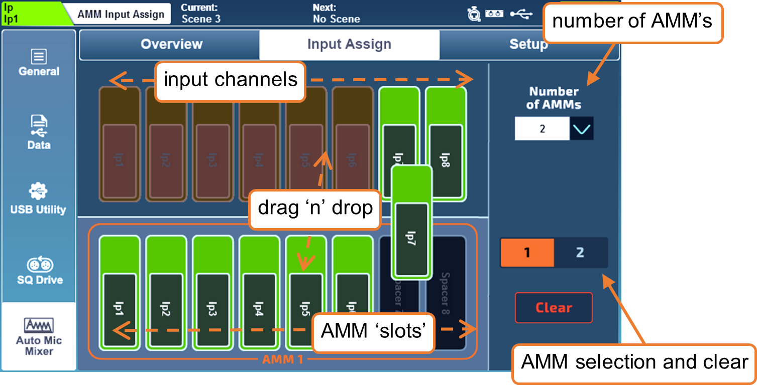

Para asignar canales de entrada, presione la tecla de pantalla ‘Utility’, luego toque la pestaña ‘AMM’ seguida de la pestaña ‘Input Assign’.
La parte superior de la pantalla muestra los canales de entrada disponibles y en la parte inferior están los espacios disponibles de AMM.
Seleccione ‘2’ (2 x 24 canales) o ‘1’ (1 x 48 canales) AMM en el desplegable ‘Number of AMMs’.
Asignar/desasignar canales –
• Si usa 2 AMM, utilice los botones de selección de AMM para elegir qué AMM mostrar.
• Toque y arrastre hacia la izquierda o derecha para mostrar todos los canales de entrada y espacios de AMM.
• Toque y arrastre canales de entrada desde la parte superior hacia los espacios de AMM en la parte inferior para asignar un canal.
ⓘ Los canales de entrada pueden asignarse libremente a cualquier espacio de AMM, no necesitan asignarse secuencialmente.
ⓘ Al soltar canales en un espacio que ya tiene un canal asignado, se desasigna automáticamente el canal previamente asignado.
• Toque y arrastre canales desde los espacios asignados hacia la parte superior para desasignar.
• Toque el botón ‘Clear’ para borrar todos los canales del AMM seleccionado.

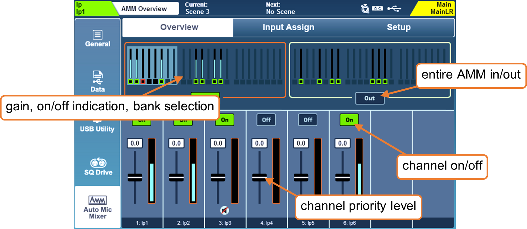

Presione la tecla de pantalla ‘Utility’, luego toque la pestaña ‘AMM’ seguida de la pestaña ‘Overview’.
La parte superior de la pantalla muestra un resumen de todos los espacios de AMM, con los medidores mostrando la ganancia aplicada a los canales e indicación de si los canales tienen AMM activado.
• Toque el botón ‘In/Out’ de un AMM para activar o desactivar todos los canales de AMM.
ⓘ Si un canal tiene el AMM activado y está asignado a un AMM que tiene todos los canales activados, esto se indica en el resumen de canales mostrado en la pantalla ‘Processing’.
• Toque un bloque de 8 canales de AMM en la parte superior para mostrarlos en la mitad inferior de la pantalla.
• Toque el botón ‘On/Off’ de un espacio para agregar o quitar el canal asignado del AMM. Los canales tienen el AMM automáticamente configurado en ‘On’ cuando se asignan.
• Toque el fader de un espacio y ajuste usando el control rotatorio táctil para aumentar o disminuir la ganancia, y por lo tanto la prioridad del espacio en el cálculo del AMM.
Nivel de prioridad = -15 a +15

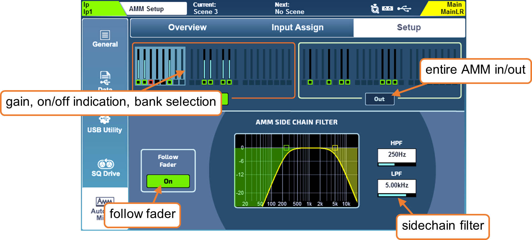

Presione la tecla de pantalla ‘Utility’, luego toque la pestaña ‘AMM’ seguida de la pestaña ‘Setup’.
Al igual que la pantalla ‘Overview’, esta muestra un resumen de todos los espacios de AMM, con medidores de ganancia e indicación de si los canales tienen el AMM activado o no.
• Toque el botón global Follow Fader ‘On’ para elegir si la contribución del canal a la cadena lateral se ve afectada por la posición del fader del canal.
• Toque los valores de frecuencia del Filtro Pasa Altos o Filtro Pasa Bajos y ajuste usando el control rotatorio táctil para filtrar frecuencias no deseadas de la cadena lateral.
HPF = 20Hz a 5kHz
LPF = 120Hz a 20kHz
ⓘ La cadena lateral del AMM se alimenta desde el canal en el punto post-HPF, y la ganancia automatizada se aplica en el punto post-retardo.
