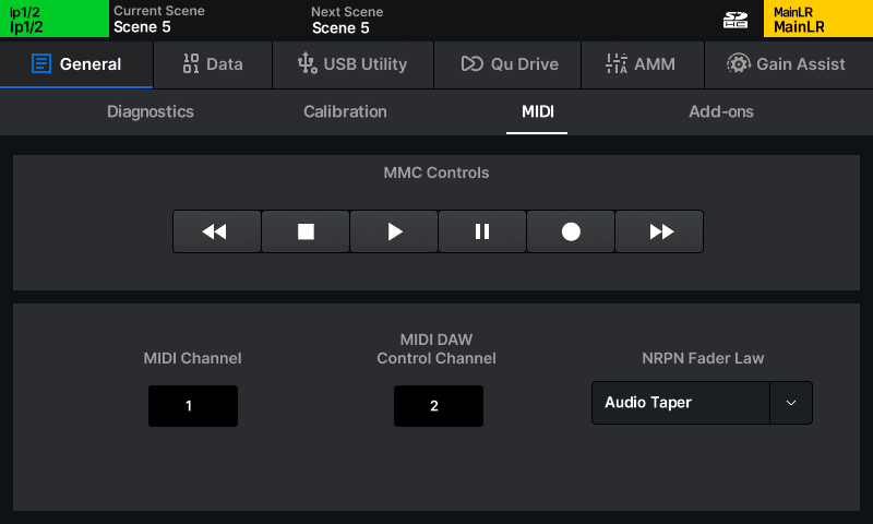

MIDI-Kanal und MMC
|| DIENSTPROGRAMME | Allgemein | MIDI
MIDI-Einstellungen und Steuerungen finden Sie im Bildschirm Utility > General > MIDI.
MMC-Steuerungen – Standard-MIDI-Transportsteuerungen.
MIDI-Kanal – Qu-Mischer-MIDI-Kanal (für externe Steuerung zum/vom Mixer-Kern).
MIDI DAW-Steuerkanal – Wird automatisch als MIDI-Kanal +1 eingestellt (für MIDI-Kanalzüge).
NRPN-Fader-Gesetz – Passt die Nachrichten an, die zu/von den Qu-Audiokanalfadern gesendet werden.
Audio-Taper – Übliche niederauflösende 7-Bit-Fader-Kennlinie.
Linearer Taper – Hochauflösende 14-Bit-lineare Kennlinie.
ⓘ Der Kanal, der für die DAW-Steuerung verwendet wird (und damit alle MIDI-Faderzüge), ist immer um eins höher als der MIDI-Kanal, auf den der Rest der Qu eingestellt ist. Um MIDI-Kanal 1 für den DAW-Steuerkanal zu verwenden, stellen Sie den Haupt-Qu MIDI-Kanal auf 16 ein.
ⓘ Das Berühren einer der MMC-Steuerungen sendet Standard-MMC-Transportnachrichten an alle Kanäle. Diese werden auch vom DAW-Steuertreiber in spezifische Transportnachrichten für die verwendete Steuerflächenemulation übersetzt.
ⓘ MMC-Steuerungen können auch Softkeys zugewiesen werden.
