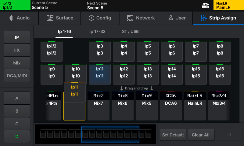

Strip-Zuweisung
|| EINRICHTUNG | Strip-Zuweisung
Alle Fader-Strips des Qu sind über 4 Ebenen frei zuweisbar.
- Qu-Kanäle werden im oberen Bildschirmbereich angezeigt. Verschiedene Kanaltypen können durch Berühren der Tasten links ausgewählt werden, und mit den Tabs oben können alle verfügbaren Kanäle angezeigt werden.
- Fader-Strips werden im unteren Bildschirmbereich angezeigt. Wählen Sie Ebenen durch Berühren der Tasten links oder durch Umschalten der Ebenen auf der Oberfläche aus, dann berühren und ziehen Sie nach links oder rechts oder verwenden Sie den blauen Navigationsschieber, um alle verfügbaren Fader-Strip-Slots anzuzeigen.
- Um Kanäle Fader-Strips zuzuweisen, berühren und ziehen Sie sie aus der oberen Reihe zu einem Fader-Strip in der unteren Reihe.
- Um Kanäle nach links oder rechts zu verschieben, berühren und halten Sie sie eine Sekunde lang, um sie erneut „aufzuheben“.
- Um Zuweisungen zu entfernen, berühren und ziehen Sie sie aus dem Fader-Strip unten nach oben aus dem Bildschirm heraus.
- Verwenden Sie die Schaltflächen Standard setzen oder Alle löschen, um alle Strips in der aktuellen Ebene zu ersetzen oder zu löschen.
- Verwenden Sie die +1-Taste, um den nächsten logischen Kanal dem nächsten Strip zuzuweisen.
ⓘ Return-Kanäle des FX können Fader-Strips zugewiesen werden, sind aber nur sichtbar, wenn sie vom Ausgang der FX-Engine geroutet werden (d.h. als Mix -> Return an der Rückseite eingestellt).

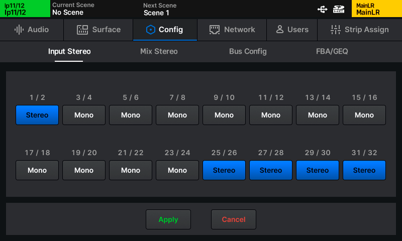

Eingang Stereo
|| EINRICHTUNG | Konfiguration | Eingang Stereo
Um Eingangskanäle im gesamten Mixer als Stereo-Kanäle zu verwenden, müssen diese zuerst in den Stereo-Modus geschaltet werden.
- Ungerade/gerade Paare von Eingangskanälen können durch Berühren der Mono/Stereo-Taste zwischen Mono- und Stereo-Modus umgeschaltet werden.
- Berühren Sie die Anwenden-Taste, um Änderungen zu übernehmen.
- Berühren Sie die Abbrechen-Taste, um Änderungen rückgängig zu machen und den aktuellen Zustand erneut anzuzeigen.
ⓘ Standardmäßig werden Änderungen am Mono/Stereo-Zustand von Eingängen und Mixes beim Szenenabruf durch globale Filter blockiert.

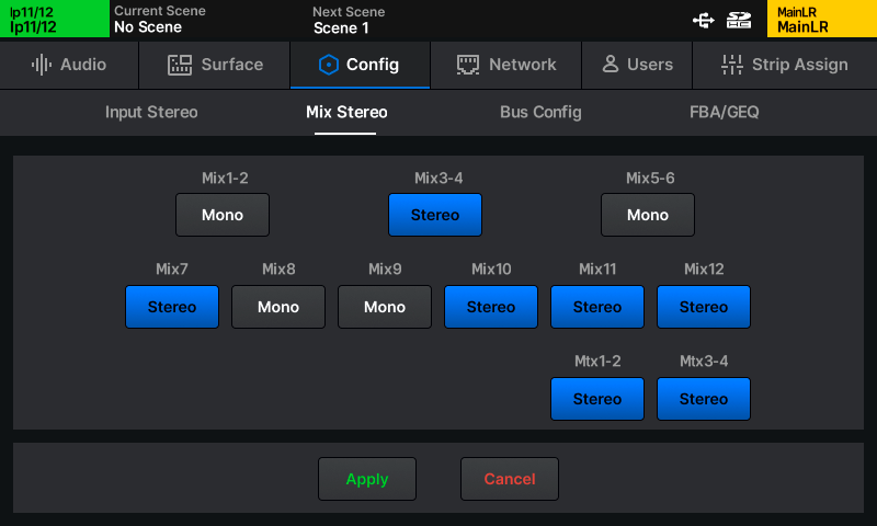

Mix Stereo
|| EINRICHTUNG | Konfiguration | Mix Stereo
Mixes 1-6 sind mono und können zu bis zu 3 Stereo-Mixes gepaart werden.
Mixes 7-12 können im gesamten Mixer als Mono- oder Stereo-Kanäle verwendet werden.
Matrix (Mtx)-Mixes sind mono und können zu 1 oder 2 Stereo-Matrix-Mixes gepaart werden.
Im Stereo-Modus können Signale von Mono-Eingangskanälen gepannt werden, und Stereo-Signale werden mit Balance-Steuerung stereo durchgeleitet. Im Mono-Modus werden Stereo-Eingangs- und Gruppensignale summiert.
- Jeder Mix oder Mix-Paar kann durch Berühren der Mono/Stereo-Taste zwischen Mono- und Stereo-Modus umgeschaltet werden.
- Berühren Sie die Abbrechen-Taste, um Änderungen rückgängig zu machen und den aktuellen Zustand anzuzeigen.

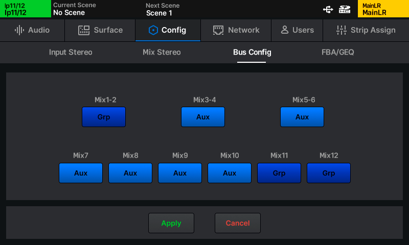

Bus-Konfiguration
|| EINRICHTUNG | Konfiguration | Bus-Konfiguration
Die 12 Mixes können unter dem Tab Bus-Konfiguration zwischen Gruppen- und Aux-Modus umgeschaltet werden.
- Jeder Mix oder Mix-Paar kann durch Berühren der Grp/Aux-Taste zwischen Aux- und Gruppenmodus umgeschaltet werden.
ⓘ Mixes 1-6 müssen paarweise umgeschaltet werden, damit sie anschließend auch zwischen Mono und Stereo umgeschaltet werden können.
ⓘ Mix-Tasten für Auxes leuchten blau, wenn aktiv, und Mix-Tasten für Gruppen leuchten magenta.

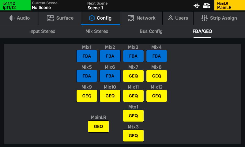

FBA/GEQ
|| EINRICHTUNG | Konfiguration | FBA/GEQ
Der Tab FBA/GEQ zeigt an, ob jeder Mix den Feedback Assistant oder den GEQ verwendet.
- Berühren Sie eine beliebige FBA/GEQ-Taste, um zwischen der Verwendung von FBA oder GEQ umzuschalten.
- Das Umschalten auf FBA ruft den Standard-/Reset-FBA ab.
- Das Umschalten auf GEQ ruft einen flachen/reset Constant-Q GEQ ab.
ⓘ Beachten Sie, dass das Umschalten von FBA zu GEQ sofortiges Feedback verursachen kann, wenn FBA-Filter angewendet wurden!

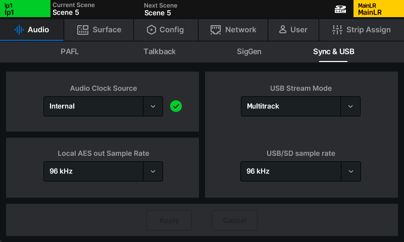

Audio Clock Sync und digitale I/O-Optionen
|| EINRICHTUNG | Audio | Sync & USB
Audio Clock Quelle
- Berühren Sie den Wert der Audio Clock Quelle, um eine Quelle auszuwählen.
Intern - Synchronisation mit der internen Audiouhr.
SLink - Synchronisation mit einem digitalen Taktsignal, das vom SLink-Port empfangen wird.
Dante - Synchronisation mit dem Dante-Modul (Qu-5D, Qu-6D und Qu-7D nur)
Bei erfolgreicher Synchronisation wird rechts neben der Quellenauswahl ein grünes Häkchen angezeigt. Wenn kein geeignetes Taktsignal empfangen wird, erscheint rechts neben der Quellenauswahl ein rotes Kreuz, und das Qu fällt auf die interne Audiouhr zurück.
- Bei Verwendung des Qu als eigenständiges System mit oder ohne Erweiterungseinheiten sollte Intern als Taktquelle ausgewählt werden.
- Beim Anschluss an ein anderes System oder ein Dante-Netzwerk sollte eine einzelne Taktquelle bestimmt werden, und alle anderen Geräte sollten entweder direkt oder über kaskadierte Geräte darauf synchronisiert werden.
ⓘ Das Qu läuft intern immer mit 96 kHz, auch wenn die synchronisierte Taktquelle mit 48 kHz arbeitet.
ⓘ Probleme mit der Taktung können hörbare Klicks und Knackgeräusche im Audio verursachen.
Lokale AES-Ausgangs-Sample-Rate
Die Sample-Rate des digitalen AES-Ausgangs kann bei Bedarf geändert werden.
- Berühren Sie den aktuellen Sample-Rate-Wert und wählen Sie eine Option.
AES-Ausgangs-Sample-Rate - 44,1 kHz, 48 kHz, 88,2 kHz, 96 kHz
USB-Stream-Modus
Wählen Sie zwischen Stereo- oder Mehrspur-Ausgabe für die USB-C-Verbindung. Im Stereo-Modus werden nur die USB-Ein- und Ausgangsbuchsen 1 & 2 verwendet, was für einfache Aufnahme und Wiedergabe oder für Streaming bzw. Aufnahme mit mobilen Geräten ohne Mehrkanal-Audio-Unterstützung empfohlen wird.
Für Mehrspuraufnahmen zu und von einer DAW stellen Sie auf Mehrspur.
USB-Sample-Rate
Die Sample-Rate-Einstellung gilt sowohl für USB-C als auch für Qu Drive (USB-A und SD-Karte) und kann zwischen 96 kHz (keine Sample-Rate-Konvertierung) und 48 kHz (Sample-Rate-Konvertierung aktiviert) umgeschaltet werden.
Die Konvertierung erfolgt zwischen dem Core und der USB-C- oder Qu Drive-Verbindung, sodass das Qu alle Verarbeitung unabhängig vom gewählten Modus weiterhin mit 96 kHz ausführt.
ⓘ Die Auswahl des 48-kHz-Modus ermöglicht die Aufnahme und Wiedergabe von bis zu 32 Kanälen zu und von Qu Drive. Weitere Informationen finden Sie im Abschnitt „Qu Drive Mehrspuraufnahme/-wiedergabe“ dieses Handbuchs.

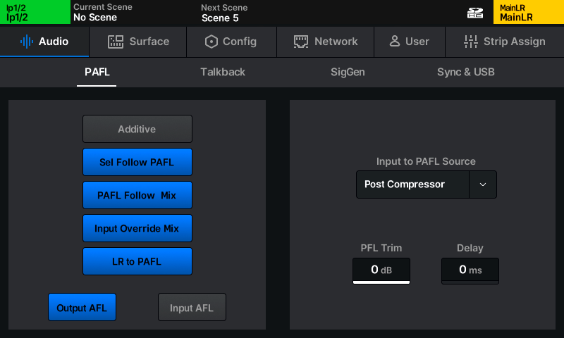

PAFL
|| EINRICHTUNG | Audio | PAFL
Die Pre/After Fade Listen-Einstellungen beeinflussen das Verhalten des PAFL-Busses, der zum Qu-Kopfhörerausgang geroutet wird und auf dem 12-Segment-LED-Meter angezeigt wird.
- Berühren Sie eine beliebige Taste links auf dem Bildschirm, um eine Option ein- oder auszuschalten.
Additiv - Ermöglicht das gleichzeitige Routen mehrerer Kanalstrips zum PAFL-Bus.
Sel folgen PAFL - Das Drücken einer PAFL-Taste wählt auch einen Kanal aus (SEL).
PAFL folgt Mix - Wenn PAFL auf dem Mix-Kanalstrip aktiv ist, folgt der zum PAFL geroutete Mix-Kanal der Mix-Auswahl.
Input überschreibt Mix - Das Drücken der PAFL-Taste eines Eingangskanals weist alle Mix-Kanäle vom PAFL-Bus ab. Die Abwahl aller Eingangskanäle vom PAFL-Bus weist dann die zuvor zugewiesenen Mixes erneut zu.
LR zu PAFL - Wenn keine andere PAFL-Routing aktiv ist, wird der Haupt-LR-Mix zum PAFL-Bus geroutet.
Output AFL – Der Pegel der zum PAFL-Bus gerouteten Ausgangskanäle ist post-fader.
Input AFL – Der Pegel der zum PAFL-Bus gerouteten Eingangskanäle ist post-fader.
ⓘ Pre- und Post-Fade (Vor- und Nach-Fader) beschreibt, ob der Pegel des Signals durch den Send-Pegel zum Main-LR-Mix (Eingangskanäle und Gruppen) oder durch den Hauptmix-Ausgangsfader (alle anderen Mixes) beeinflusst wird. Es ändert nicht den Überwachungsquellenpunkt im Signalweg.
Input zur PAFL-Quelle – Wählen Sie, wo im Eingangskanal das PAFL-Signal abgegriffen wird.
Nach Preamp - Signal wird nur durch Vorverstärker, Trim und Polarität beeinflusst
Nach PEQ - Beinhaltet auch DEEP Preamp, HPF, Gate, Insert und PEQ
Nach Kompressor - Beinhaltet auch Kompressor
Nach Delay/AMM - Beinhaltet auch Kanal-Delay und AMM
ⓘ Beachten Sie, dass die Einstellung Nach Preamp die DEEP Preamp-Verarbeitung nicht einschließt.
ⓘ Diese Einstellung bestimmt das Verhalten des 12-Segment-LED-Meters, wenn ein Eingang überwacht wird. Dies kann sich von der chromatischen Kanalpegelanzeige unterscheiden, abhängig von der Einstellung der Eingangs-Meterquelle.
PFL Trim – Dämpft den Pegel des zum PAFL-Bus geleiteten PFL-Signals. Beeinflusst AFL nicht.
Delay – Der PAFL-Delay kann verwendet werden, um den PAFL-Bus auszurichten, wenn in einer Live-Sound-Umgebung der natürlich verzögerte Klang eines Soundsystems gleichzeitig mit dem ansonsten sofortigen Signal, das an Kopfhörer oder Monitore geleitet wird, gehört wird, was Phasenprobleme oder eine hörbare Verzögerung verursachen kann.

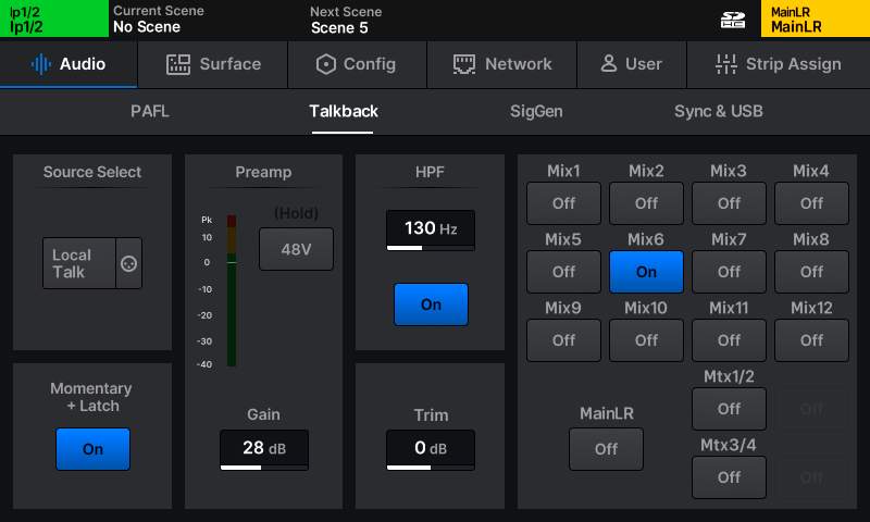

Talkback
|| EINRICHTUNG | Audio | Talkback
Talkback ermöglicht es dem Tontechniker, mit der Bühne oder den Künstlern zu sprechen. Wenn die Talk-Taste auf der Mischpultoberfläche gedrückt wird, wird die Talkback-Quelle zu allen zugewiesenen Mixes geroutet.
- Quellen-, Vorverstärker- und Trim-Einstellungen sind dieselben wie im Bildschirm PROCESSING > Source und können auf dieselbe Weise angepasst werden.
- Ebenso funktioniert HPF wie bei jedem Eingangskanal, wie im Bildschirm PROCESSING > EQ zu finden.
- Berühren Sie eine beliebige Mix-Zuweisungstaste, um den Talkback-Feed für diesen Mix ein- oder auszuschalten.
Momentary + Latch - Wenn dieser Modus aktiviert ist, schaltet ein kurzes einmaliges Drücken der Talk-Taste Talkback ein oder aus, wobei die Taste weiterhin im Momentary-Modus funktioniert, wenn sie gehalten wird.
ⓘ Beachten Sie, dass die lokale Talkbk-Buchse als zusätzlicher Eingang verwendet werden kann. Wenn Talkbk einem Eingangskanal zugewiesen ist, ändern sich die Vorverstärker-Einstellungen im Bildschirm PROCESSING > Source für diesen Kanal auch in der Talkback-Einrichtung und umgekehrt. Dieselbe Logik gilt, wenn eine andere Quelle als die lokale Talkbk-Buchse als Talkback-Quelle zugewiesen ist. HPF und Trim sind jedoch unabhängig.
ⓘ Der Talkback-Ausgang kann auch von jedem Ausgang im I/O-Bildschirm geroutet werden und erscheint in den Monitor Out-Quellenoptionen. Dieser Ausgang respektiert den Talk-Schalter und ist nützlich für einen dedizierten Talkback-Lautsprecher oder bei Verwendung eines ME-Systems.
ⓘ Talkback hat Vorrang vor SigGen, wenn beide zu einem Mix geroutet sind.

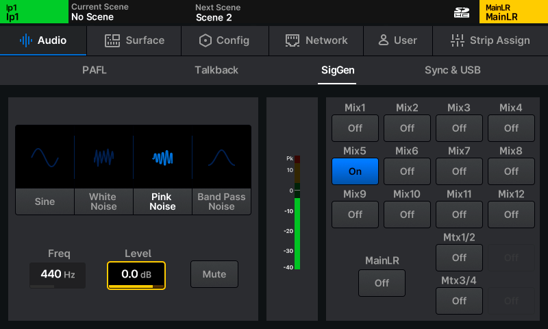

Signalgenerator
|| EINRICHTUNG | Audio | SigGen
Der Signalgenerator kann verwendet werden, um ein Signal an einen Mix zu senden, um Pegel einzustellen, oder in Verbindung mit einem RTA und einem Messmikrofon, um die Frequenzgang eines Systems zu überprüfen.
Der Signalgenerator kann auch von jedem Eingangskanal verwendet werden und steht als Option im Eingangsquellenauswahl-Popup zur Verfügung.
Signaltyp – Wählen Sie Sinus, Weißes Rauschen, Rosa Rauschen oder Bandpassrauschen.
Freq – Passen Sie die Frequenz einer Sinuswelle oder die Mittenfrequenz des Bandpassfilters an.
Pegel – Passen Sie den Signalpegel an, bevor er an einen Kanal gesendet wird.
Stummschalten - Schalten Sie das Signal vollständig stumm oder wieder an.
- Berühren Sie eine beliebige Mix-Zuweisungstaste rechts auf dem Bildschirm, um den Signalgenerator einem Mix zuzuweisen oder die Zuweisung aufzuheben.

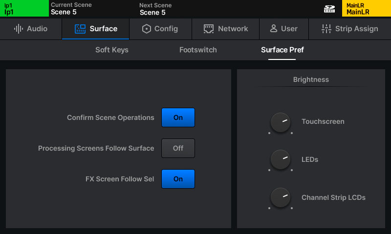

Oberflächen-Einstellungen
|| EINRICHTUNG | Oberfläche | Oberflächen-Einstellungen
ⓘ Dieser Bildschirm kann auch durch Drücken der Helligkeitstaste auf der Startseite aufgerufen werden.
Szene-Operationen bestätigen - Aktivieren Sie Bestätigungs-Pop-ups bei Szenenüberschreiben, Abrufen oder Löschen.
Verarbeitung-Bildschirme folgen Oberfläche – Wenn Einstellungen an Oberflächensteuerungen vorgenommen werden, springt der PROCESSING-Bildschirm zu dem entsprechenden Verarbeitungsblock.
FX-Bildschirm folgt Auswahl - Die im FX-Bildschirm ausgewählte FX-Einheit folgt der Auswahl von FX-Send- und Return-Kanälen sowie jedem Kanal, in den eine FX-Einheit eingefügt wurde.
Touchscreen – Die Helligkeit des Hauptbildschirms.
LEDs – Die Helligkeit aller Oberflächen-LEDs, einschließlich Tasten, Kanal- und PAFL-Meter.
Kanalstrip-LCDs – Die Helligkeit der Hintergrundbeleuchtung der Kanalstrip-LCD-Anzeigen.

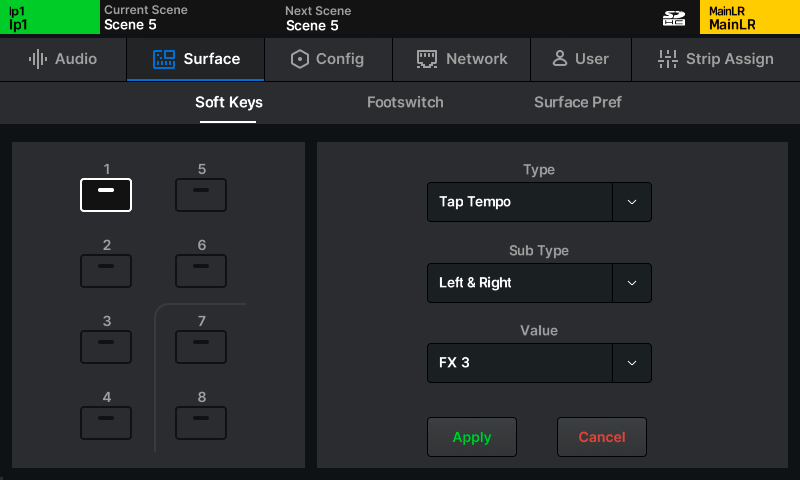

Soft Keys/Fußschalter
Soft Keys
|| EINRICHTUNG | Oberfläche | Soft Keys
Soft Keys ermöglichen die Anpassung der Oberflächensteuerungen des Qu.
Um die Funktion eines Soft Keys zu ändern:
- Berühren Sie eine nummerierte Soft-Key-Taste auf der linken Seite, diese entsprechen der Beschriftung auf der Oberfläche des Qu.
- Berühren Sie Typ und wählen Sie einen Typ aus.
- Berühren Sie Untertyp (sofern verfügbar) und wählen Sie einen Untertyp aus.
- Berühren Sie Wert (sofern verfügbar) und wählen Sie eine Option aus.
- Berühren Sie die Anwenden- oder Abbrechen-Taste, um Änderungen zu übernehmen oder zu verwerfen.
Soft Keys leuchten in verschiedenen Farben je nach Funktion. Wenn sie einem Tap Tempo zugewiesen sind, blinken sie, um das aktuelle Tempo anzuzeigen.
Soft Keys können pro Szene unterschiedliche Funktionen haben, wobei standardmäßig jede Änderung durch den Soft Key Global Filter blockiert wird.
ⓘ Drücken und halten Sie die View-Taste auf der Oberfläche, um die aktuellen Soft-Key-Zuweisungen auf dem Touchscreen anzuzeigen.

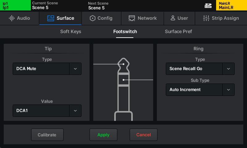

Fußschalter
|| EINRICHTUNG | Oberfläche | Fußschalter
Ein einzelner Fußschalter mit TS (Tip, Sleeve)-Anschluss oder ein doppelter Fußschalter mit TRS (Tip, Ring, Sleeve)-Anschluss kann mit dem Qu verwendet werden.
Jeder Schalter kann unabhängig für Latching, Momentary oder Soft Latch (Momentary wirkt wie Latching) Betrieb eingestellt werden.
Kalibrieren – Folgen Sie den Schritten, um einen angeschlossenen Fußschalter einzurichten.
Tip/Ring – Weisen Sie die Funktion zu, die von jedem Fußschalter ausgeführt werden soll. Bei Verwendung eines einzelnen TS-Fußschalters weisen Sie nur Tip zu.
Nachdem Funktionen ausgewählt wurden, drücken Sie die Anwenden-Taste, um die Änderungen zu übernehmen, oder die Abbrechen-Taste, um Änderungen zu verwerfen und die aktuellen Zuweisungen anzuzeigen.

| Tap Tempo | Links, Rechts, Links & Rechts | FX-Engines 1 bis 6 | Gelb (blinkend) |

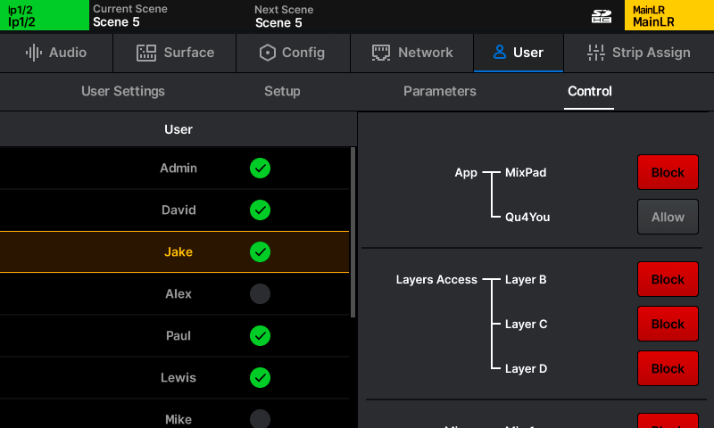

Benutzer
Zusätzlich zum Admin-Benutzer kann das Qu 10 weitere Benutzer haben, jeweils mit individuellen Passwörtern, Berechtigungen, Szenenzugriff und einer Benutzerszene (wird beim Login geladen).
Diese Benutzer können sich sowohl direkt am Qu als auch mit jedem Client, der mit dem Qu remote verbunden ist, anmelden, wie z.B. den Remote-Apps Qu-MixPad und Qu4You. Das bedeutet, dass mehrere Benutzer gleichzeitig auf verschiedenen Geräten angemeldet sein können.
Benutzer
|| EINRICHTUNG | Benutzer | Benutzereinstellungen
ⓘ Die Benutzerverwaltung und Berechtigungen können nur durchgeführt werden, wenn man als Admin angemeldet ist.
ⓘ Der Admin-Benutzer ist immer aktiv und hat uneingeschränkten Zugriff auf alle Einstellungen des Qu.
Um Benutzereinstellungen und Berechtigungen zu ändern, wählen Sie zuerst einen Benutzer aus der Liste links aus. Änderungen werden dann nur für diesen Benutzer vorgenommen, sodass die Benutzerliste in allen Tabs sichtbar bleibt, um Benutzer schnell zu vergleichen und Berechtigungen jederzeit zu ändern.
Benutzername - Berühren Sie das Textfeld mit dem Benutzernamen, um den Namen zu ändern.
Aktiv/Inaktiv – Inaktive Benutzer können sich nicht anmelden, aber alle Einstellungen und Berechtigungen bleiben gespeichert.
Passwort setzen - Setzen oder ändern Sie ein Passwort für den Benutzer. Dieses Passwort wird beim Anmelden sowie beim Sperren des Mischpults über den Start-Bildschirm verwendet.
ⓘ Um ein Passwort zu entfernen, setzen Sie einfach ein leeres Passwort für den Benutzer.
Szene-Bereich - Wählen Sie einen Bereich von Szenen aus, auf die der Benutzer Zugriff hat (Standardbereich sind alle 300 Szenen).
Benutzer-Szene - Wählen Sie eine Szene aus, die beim Anmelden dieses Benutzers geladen wird.
Benutzer-Berechtigungsbibliothek
Mit einem der zehn ausgewählten Benutzer wird durch Drücken der BIBLIOTHEK-Taste die Benutzerberechtigungsbibliothek angezeigt. Werkseinstellungen sind als Ausgangspunkte und für schnelle Einrichtung enthalten, aber Sie können auch eigene Presets speichern und abrufen.
- Wählen Sie ein Preset und berühren Sie Abrufen, um Berechtigungseinstellungen auf den aktuell ausgewählten Benutzer anzuwenden.
- Berühren Sie Benutzer, um auf die Benutzerbibliothek zuzugreifen, in der Sie eigene Presets verwalten können.
Benutzer-Berechtigungen
|| EINRICHTUNG | Benutzer | Steuerung
Durch Berühren der Tabs Setup, Parameter oder Steuerung werden Listen von Parametern und Funktionen angezeigt, die pro Benutzer auf Erlauben oder Blockieren gesetzt werden können.
- Berühren Sie die Erlauben/Blockieren-Taste rechts, um die Berechtigung umzuschalten.

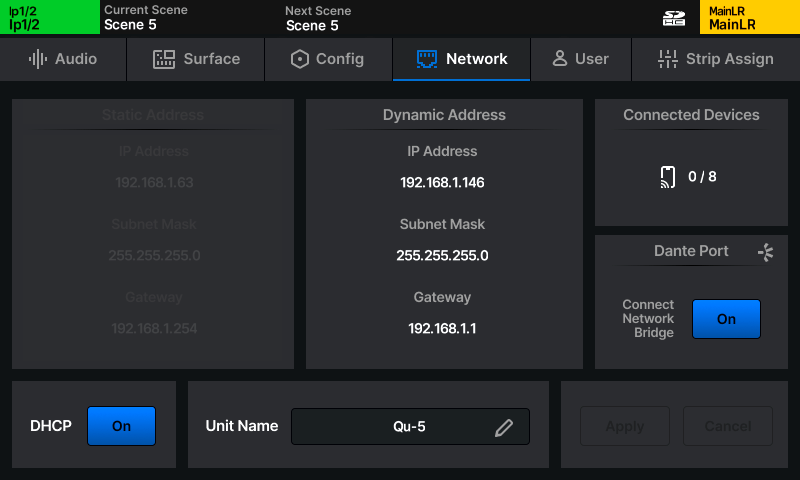

Netzwerk
|| EINRICHTUNG | Netzwerk
Für die Steuerung über Ethernet, z. B. Fernsteuerungs-Apps oder Verwendung von MIDI über TCP/IP, muss das Qu über den Netzwerk-Port als Gerät in einem Netzwerk angeschlossen sein.
ⓘ Bei Verwendung eines WLAN-Routers oder Access Points verbinden Sie den Netzwerk-Port des Qu mit einem verfügbaren LAN-Port. Die Netzwerk-Port-Lnk-LED am Qu leuchtet zur Anzeige der Netzwerkaktivität.
Mit den Standardeinstellungen verbindet sich das Qu automatisch mit jedem Netzwerk, das DHCP zur IP-Adressvergabe nutzt, und wird von Apps auf Geräten im selben Netzwerk und Subnetz erkannt.
In manchen Situationen ist es notwendig oder bevorzugt, eine statische IP-Adresse zu verwenden. Die statischen Einstellungen sollten nur verwendet werden, wenn Sie das Netzwerk, mit dem Sie sich verbinden, vollständig verstehen.
DHCP - Schalten Sie den DHCP-Modus ein oder aus. Dynamische Adresswerte werden angezeigt, wenn DHCP aktiviert ist und dem Qu eine Adresse zugewiesen wurde. Wenn keine Adresse über DHCP zugewiesen wird, weist sich das Qu selbst eine Adresse zu. In diesem Fall wird ein Sternchen („*“) angezeigt.
Statische Adresse - Kann eingestellt werden, wenn der DHCP-Modus ausgeschaltet ist. Berühren Sie einen der statischen Netzwerkwerte, um neue Werte einzugeben.
Gerätename - Ändern Sie den Namen des Qu, wie er von anderen Geräten im Netzwerk, einschließlich Apps, gesehen wird.
Verbunden Geräte – Zeigt die Anzahl der aktuell mit dem Mixer verbundenen App-Instanzen an. Insgesamt können bis zu 8 Instanzen gleichzeitig verbunden sein, davon bis zu zwei Qu-MixPad.
Dante (Qu-5D, Qu-6D, Qu-7D nur)
Der Dante-Port am Qu-5D, Qu-6D und Qu-7D bietet eine 16x16-Kanal-Verbindung zu einem Dante-Netzwerk, das mit 96 kHz oder 48 kHz läuft. Dies kann verwendet werden, um Audio zwischen dem Qu und anderen Dante-fähigen Geräten zu senden.
Besuchen Sie die Audinate-Website (www.audinate.com), um mehr über Dante zu erfahren und Software einschließlich Dante Controller herunterzuladen, die für die Einrichtung und das Patching zwischen Dante-Geräten im Netzwerk erforderlich ist.
Clock/Sync
In einem Mehrgerätesystem, das Audio teilt, sollte es nur einen Taktgeber geben. Der Dante-Port/-Modul sollte als separates Gerät zum Qu-Core betrachtet werden, was Clock/Sync und Patching betrifft. Das bedeutet, es gibt zwei Optionen für die Taktquellen-Einrichtung:
Qu als Taktgeber – Stellen Sie die Qu Audio Clock Quelle auf Intern, und aktivieren Sie „Enable Sync To External“ für das Gerät mit Dante Controller.
Dante als Taktgeber – Stellen Sie die Qu Audio Clock Quelle auf Dante. Deaktivieren Sie dann „Enable Sync To External“ für das Gerät mit Dante Controller, und erlauben Sie dem Dante-Netzwerk, automatisch einen Taktgeber auszuwählen oder einen bevorzugten auszuwählen.
Patching
Beim Patching zu/von Dante-Anschlüssen im System patchen Sie zwischen dem Qu-Core und dem Dante-Modul/-Port. Weiteres Patching zwischen dem Modul und anderen Dante-Modulen oder Geräten im Netzwerk erfolgt mit Dante Controller.
Control Network Bridge
Beim Qu-5D, Qu-6D und Qu-7D enthält der Netzwerk-Bildschirm auch den Schalter für die Control Network Bridge.
Wenn die Control Network Bridge aktiviert ist, wird der Dante-Port intern mit dem Qu-Netzwerkport verbunden (gebridged). Dies ermöglicht es einem Computer, der mit dem Dante-Netzwerk verbunden ist, das Qu auch über Fernsteuerungs-Apps oder MIDI über TCP/IP zu steuern, oder einem Computer, der mit dem Qu-Netzwerkport verbunden ist, Dante Controller auszuführen und Patching oder Geräteeinstellungen anzupassen.
ⓘ Die Control Network Bridge dient nur der Steuerungsnachrichtenübertragung, der Netzwerkport des Qu kann nicht für Audioverbindungen verwendet werden.
