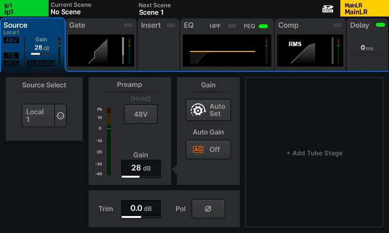

Gain Assistant kann auf jedem Eingangsbearbeitungskanal verwendet werden, der entweder von einem lokalen oder einem SLink-analogen Eingangsbuchse mit digital gesteuertem Vorverstärker gespeist wird.
Er erfüllt zwei Funktionen, um die Einrichtung zu beschleunigen und Probleme mit der Pegelstufung während der Nutzung zu vermeiden;
Auto Set – Stellt den Vorverstärkerpegel automatisch auf ein optimales Niveau für das eingehende Signal ein.
Auto Gain – Überwacht den eingehenden Signalpegel und reduziert den Vorverstärkerpegel, um Übersteuerungen zu vermeiden.
Beide Funktionen sind im PROCESSING > Source-Bildschirm eines Eingangskanals verfügbar, wenn der Kanal von einer lokalen oder einer SLink-Vorverstärkerbuchse gespeist wird.
|| PROCESSING | Source (Eingangskanal)

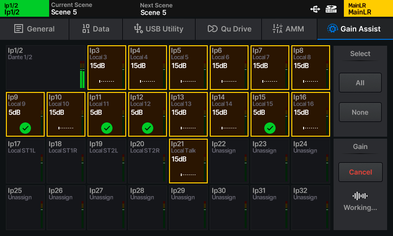

Alternativ können diese Funktionen gleichzeitig für mehrere Kanäle im UTILITY > Gain Assist-Bildschirm ausgeführt werden.
|| UTILITY | Gain Assist
Mehrere Kanäle im Gain Assist-Bildschirm auswählen
- Berühren Sie einen Kanal, der von einer lokalen oder SLink-Buchse mit Vorverstärker gespeist wird, um die Auswahl umzuschalten. Ausgewählte Kanäle werden hervorgehoben. Kanäle, die von Eingangsbuchsen ohne Vorverstärker gespeist werden, können nicht ausgewählt werden.
- Verwenden Sie die Schaltflächen Alle oder Keine oben rechts, um alle möglichen Kanäle schnell auszuwählen oder alle ausgewählten Kanäle abzuwählen.
Auto Set-Prozess
- Schließen Sie die Eingangsquelle an und schalten Sie bei Bedarf die 48V-Phantomspeisung ein oder aktivieren Sie ein Pad.
- Erzeugen Sie ein Signal auf dem erwarteten Pegel, z. B. Geräusche in ein Mikrofon oder DI-Box machen.
- Drücken Sie die Auto Set-Taste, um den Vorgang zu starten.
- Gain Assistant beginnt mit dem Vorverstärkerpegel auf 0 dB und erhöht ihn allmählich, bis die optimale Verstärkung erreicht ist und das Eingangssignal auf den Pegelanzeigen etwa 0 dB anzeigt.
- Der Erfolg oder Misserfolg des Vorgangs wird pro Kanal angezeigt.
Auto Gain Ein/Aus
Diese Funktion kann unabhängig von Auto Set verwendet und jederzeit ein- oder ausgeschaltet werden. Auto Gain überprüft kontinuierlich den Eingangssignalpegel im Hintergrund und wenn der Vorverstärkerpegel zu hoch eingestellt ist (z. B. wenn ein Instrument oder eine Stimme lauter wird als beim Soundcheck), wird der Vorverstärkerpegel automatisch und allmählich reduziert.

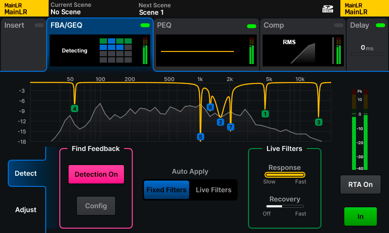

Festfilter während der Einrichtung/Soundcheck anwenden
Dies ist die wichtigste Phase, um Rückkopplungen während einer Show oder Veranstaltung zu verhindern. Rückkopplungen können während der Einrichtung/Soundcheck genauer und schneller erkannt werden, und die Gefahr von falschen Positiven ist geringer.
|| PROCESSING | FBA | Detect (Mix-Kanal)
- Wählen Sie den Mix zum „Aussteuern“ mit einer blauen MIX-Taste auf der Oberfläche aus.
- Wählen Sie den Mix-Kanal selbst mit der grünen SEL-Taste am Haupt-MIX-Kanalzug aus.
- Navigieren Sie zum PROCESSING > FBA/GEQ-Bildschirm.
- Wählen Sie unten links die Registerkarte Detect (wenn nicht bereits ausgewählt).
- Stellen Sie Auto Apply auf Fixed Filters. Das bedeutet, dass für erkannte Rückkopplungsfrequenzen ein fester Filter angewendet wird, der bestehen bleibt, bis er manuell gelöscht wird.
- Schalten Sie die Detection On im Bereich Find Feedback ein. Schalten Sie sie jederzeit Off, um die Erkennung zu pausieren.
- Erhöhen Sie vorsichtig den Mix-Pegel-Fader (den Fader des MIX-Kanalzugs). Wenn der Ausgangspegel steigt, tritt Rückkopplung auf, und der FBA kann diese erkennen und feste Filter hinzufügen. Erhöhen Sie den Fader auf ein höheres Niveau als während der Show oder Veranstaltung, um so viele potenzielle Rückkopplungen wie möglich zu erzeugen und zu erkennen und Änderungen am Mix (z. B. späteres Hinzufügen von Gesang) zu ermöglichen.
- Wenn keine Rückkopplung mehr auftritt, senken Sie den Pegel wieder.
- Nach Abschluss der Einrichtung schalten Sie die Erkennung aus oder wechseln den Filtermodus auf Live.
- Wiederholen Sie dies bei Bedarf für andere Ausgänge.
Live-Filter während einer Show oder Veranstaltung anwenden
Live-Filter sollen Rückkopplungsfrequenzen vorübergehend filtern, z. B. kann ein drahtloses Mikrofon normalerweise hinter Lautsprechern positioniert sein, wo weniger Rückkopplungen auftreten, aber gelegentlich vor Lautsprechern bewegt werden, wo Rückkopplungen wahrscheinlicher sind.
Fügen Sie nach Möglichkeit während der Einrichtung Festfilter hinzu. Dies bietet den besten Ausgangspunkt für das System und vermeidet anhaltende Rückkopplungsprobleme durch das System oder den Raum.
- Wählen Sie den Mix aus, bei dem Rückkopplungen auftreten können, mit einer blauen MIX-Taste auf der Oberfläche.
- Stellen Sie Auto Apply auf Live Filters. Das bedeutet, dass erkannte Rückkopplungsfrequenzen mit einem Live-Filter versehen werden, der sich über die Zeit wieder zurückbildet.
- Stellen Sie die Response für die Live Filters ein. Eine schnellere Reaktion bedeutet, dass Filter schneller angewendet werden, aber der FBA ist anfälliger für falsche Positive. Eine langsamere Reaktion bedeutet, dass der Detektor weniger wahrscheinlich durch falsche Positive ausgelöst wird, aber es dauert länger, bis Filter angewendet werden.
- Stellen Sie die Recovery-Rate für alle Live Filters ein. Diese kann jederzeit angepasst werden, um die Erholung aller Live-Filter zu beschleunigen, zu verlangsamen oder sogar zu pausieren. Dies betrifft nicht die Festfilter.
- Wiederholen Sie dies bei Bedarf für weitere Mixe.

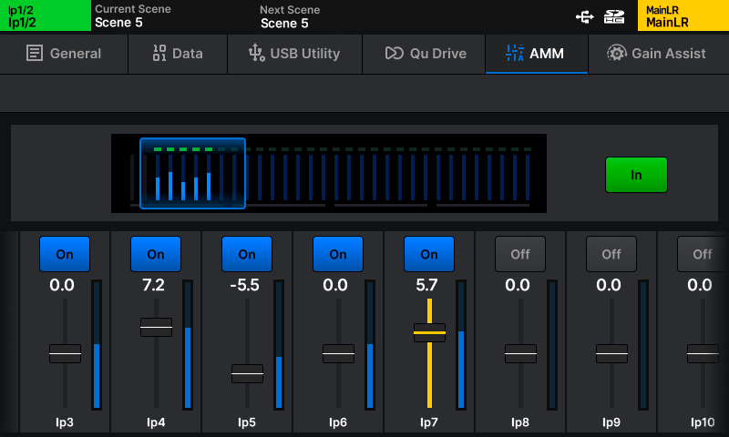

AMM (Automatischer Mikrofonmischer)
|| UTILITIES | AMM
Der Qu-Automatische Mikrofon-Mischer verwendet einen Gain-Sharing-Algorithmus, der für den Einsatz bei Mehrkanal-Sprachanwendungen wie Konferenzen, Meetings, Rundfunk und Podcasts entwickelt wurde. Er kann auf jedem Monoeingangskanal des Qu verwendet werden.
Der AMM-Algorithmus betrachtet den eingehenden Signalpegel, die Prioritätseinstellung und den Faderpegel, fügt dann jedem verwendeten Kanal Gain (Pegel) hinzu und reduziert gleichzeitig den Gain der anderen Kanäle. Dies reduziert Hintergrundgeräusche und die Gefahr von Rückkopplungen und verbessert die Verständlichkeit.
- Berühren und ziehen Sie das blaue Navigationsfeld in der Übersicht oben, um alle Kanäle anzuzeigen und anzupassen.
Ein/Aus – Schaltet den gesamten AMM ein oder aus.
Ein/Aus – Aktiviert oder deaktiviert AMM auf jedem Kanal einzeln.
Prioritätsfader – Passt die Priorität jedes Kanals in der Berechnung an.
ⓘ Es werden nur Mono-Kanäle angezeigt.
