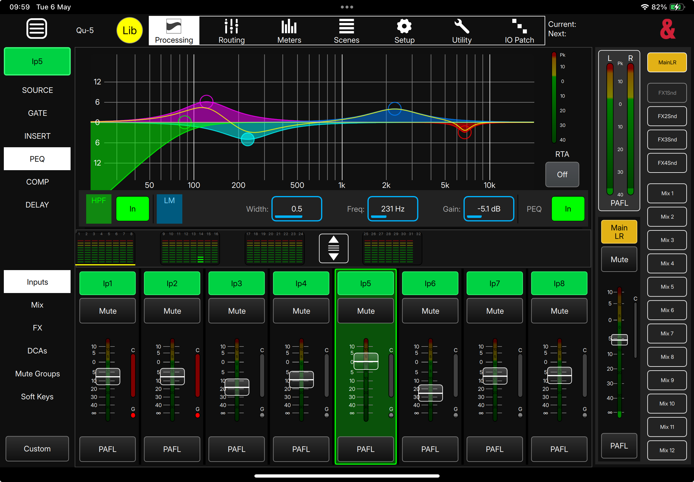

Die Qu-MixPad App bietet dem Techniker die vollständige Fernsteuerung des Qu über ein Netzwerk.
Qu4You ist eine einfach zu bedienende persönliche Monitoring-App, die ebenfalls über ein Netzwerk funktioniert und nur die Sendepegel zu einem der Ausgänge steuert.
Es können bis zu 8 App-Instanzen gleichzeitig mit einem Qu verbunden sein, wobei bis zu 2 davon Qu-MixPad und die übrigen Qu4You sind.
Beachten Sie, dass über die Netzwerkverbindung zwischen dem Qu und einer verbundenen App nur Steuerungsnachrichten ausgetauscht werden; es wird kein Audio übertragen oder empfangen.

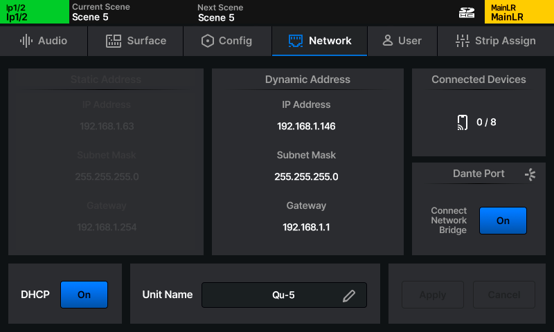

|| EINRICHTUNG | Netzwerk
- Verbinden Sie das Qu als Client über ein Netzwerkkabel mit dem externen Router oder Netzwerk, indem Sie den Netzwerkanschluss verwenden. Folgen Sie den Anweisungen des Routers oder Access Points, als ob das Qu ein Computer wäre (z. B. Verbindung zu einem LAN-Port).
- Navigieren Sie zu EINRICHTUNG > Netzwerk
Richten Sie das Netzwerk ein. Es wird empfohlen, DHCP auf Ein zu stellen, um eine automatische Adressvergabe über DHCP zu ermöglichen, wo dies möglich ist. Das Deaktivieren von DHCP sollte nur erforderlich sein, wenn kein DHCP-Host verfügbar ist oder für Setups, bei denen ein IT- oder Netzwerkteam den Zugriff erlauben muss.
ⓘ Wenn DHCP aktiviert ist und dem Qu keine IP-Adresse zugewiesen wird, weist es sich automatisch eine Adresse zu. Dies wird durch ein (*) hinter der Adresse in der Netzwerkkonfiguration und den Systeminformationsbildschirmen angezeigt.
- Verbinden Sie ein Gerät mit demselben Router, Access Point oder Netzwerk. Es ist auch möglich, ein Gerät direkt zu verbinden.
- Starten Sie Qu-MixPad oder Qu4You und verbinden Sie sich aus der Einheit-Auswahl mit dem Qu.
