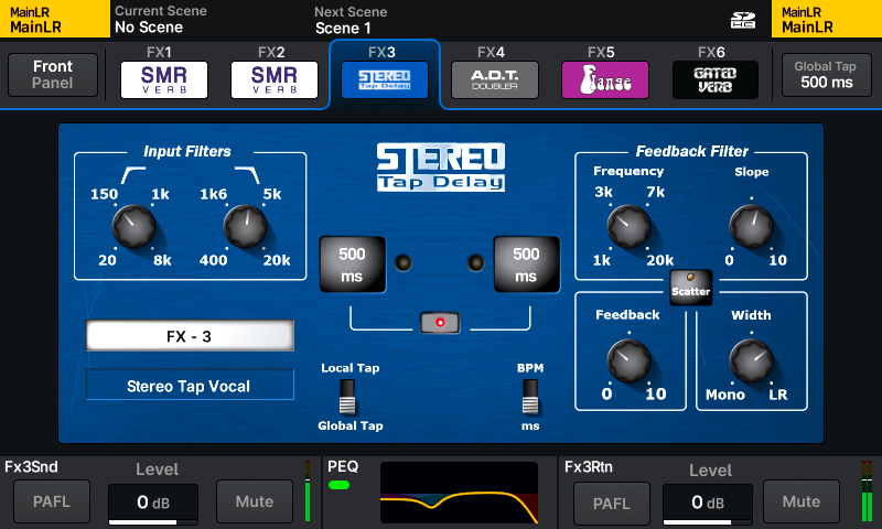

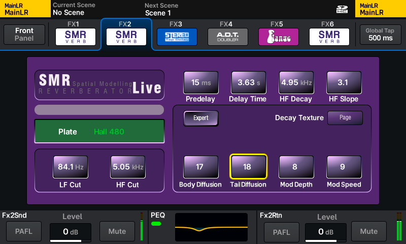

|| FX | FX2 | Frontpanel (SMR)
Front-/Backpanel – Zeigt entweder die Frontpanel-FX-Parametersteuerungen oder die Backpanel-Routing-Optionen für jede FX-Einheit an.
FX-Einheit – Wählen Sie oben im Bildschirm aus den 6 FX-Einheiten aus.
Globaler Tap – Stellen Sie die globale Tap-Tempo-Zeit durch Antippen auf dem Bildschirm ein. Diese kann dann von mehreren Delay-FX-Instanzen verwendet werden.
FX-Parameter-/Routing-/PEQ-Steuerung – Der Hauptbereich des Bildschirms enthält die FX-Parametersteuerungen, wenn Frontpanel ausgewählt ist, und die Routing-Optionen, wenn Backpanel ausgewählt ist. Es kann auch den FX-Return-PEQ anzeigen.
- Berühren Sie einen Schalter oder Button, um eine Aktion auszulösen.
- Berühren Sie eine andere Steuerung, um sie auszuwählen und mit dem Touchscreen-Drehregler anzupassen.
PEQ/FX – Berühren Sie den PEQ unten im Bildschirm, um den PEQ des FX-Return-Kanals anzuzeigen und anzupassen. Berühren Sie denselben Bereich erneut, um zu den FX-Parameter-/Routing-Steuerungen zurückzukehren.
ⓘ Dieser gleiche PEQ kann im PROCESSING-Bildschirm und mit dedizierten Steuerungen angepasst werden, wenn der FX-Return-Kanal ausgewählt ist.
FX-Send- und Return-Steuerungen – Diese duplizieren die PAFL-, Mute- und Fader-(Level)-Steuerungen, die auf den FX-Send- und FX-Return-Kanalzügen zu finden sind.

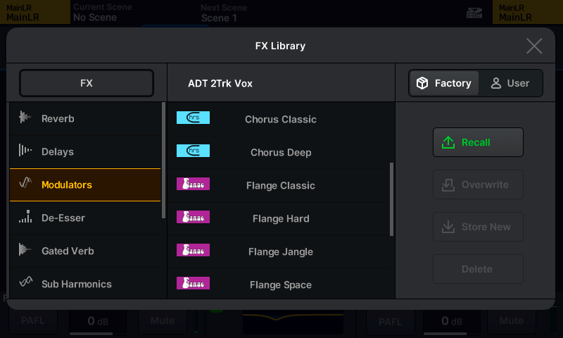

Laden verschiedener FX-Typen
|| FX | FX-Bibliothek (Popup)
- Wählen Sie die FX-Einheit aus, die Sie verwenden möchten.
- Drücken Sie die LIBRARY-Taste auf der Oberfläche, um das FX-Bibliothek-Popup zu öffnen.
- Wählen Sie links einen FX-Typ und dann ein Werk-Preset aus. Verschiedene Presets verwenden unterschiedliche FX-Typen, um also einen anderen FX-Typ zu laden, rufen Sie ein Preset auf, das diesen verwendet.
- Berühren Sie die Recall-Taste, um das Preset und den FX-Typ abzurufen.
ⓘ Benutzer-Presets können im User-Bereich der FX-Bibliothek gespeichert und abgerufen werden.
ⓘ Standardmäßig sind die ersten vier FX-Engine-Slots mit nützlichen FX-Presets belegt, aber alle 6 Slots sind frei zuweisbar.

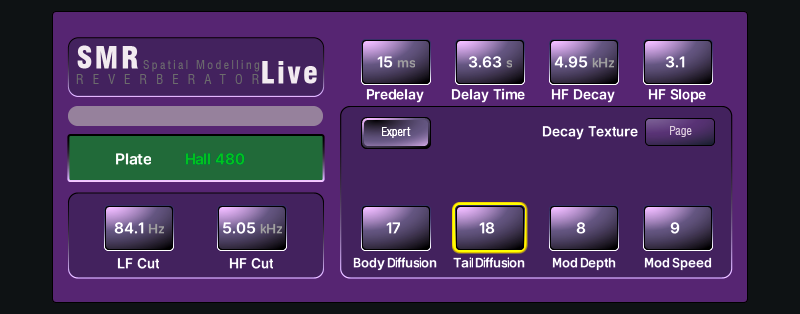

SMR (Spatial Modelling Reverberator)
4 voll konfigurierbare komplexe räumliche Modelle: Classic, Hall, Room und EMT.

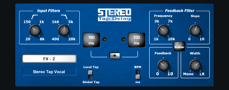

Stereo Tap Delay
Sauberes digitales Delay mit Link, Filtern, Tap Tempo (global oder lokal) und BPM- oder ms-Anzeigeoptionen.

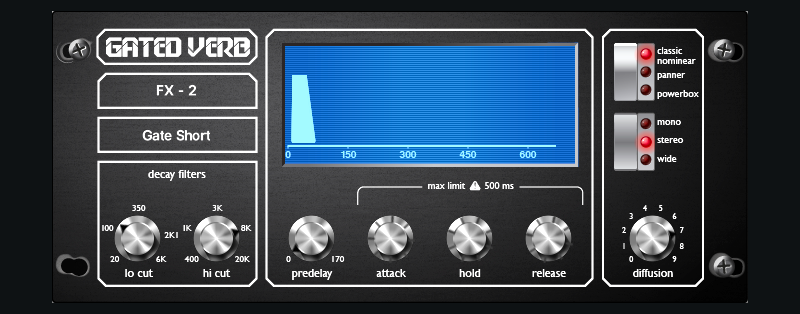

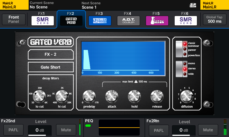

Gated Verb
Emulation des 80er-Klassikers Gated Reverb mit tiefgehender Steuerung und 2 zusätzlichen Varianten: Panned und Powerbox.

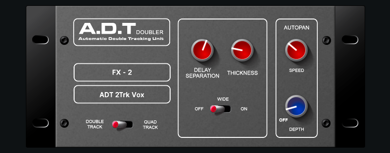

Automatic Double Tracker
Automatische Double-Tracking-Einheit mit Double Track- und Quad Track-Modi sowie Separation, Thickness und Autopan.

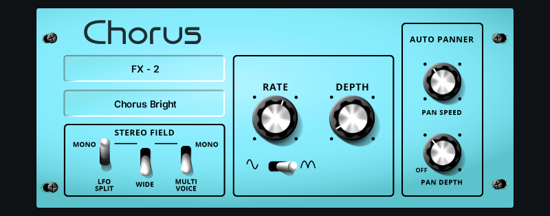

Classic Chorus (Blue)
Vielseitige Chorus-Einheit mit 3 Stereo Field-Optionen, Rate, Depth und LFO-Steuerung sowie Auto Panner-Option.

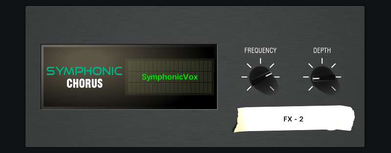

Symphonic Chorus
Eine treue Emulation des 80er-Klassikers Chorus-Effekts mit einfachen Steuerungen.

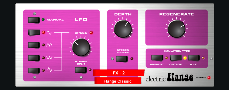

Electric Flange
3 klassische Flanger-Effekte in einer Einheit: Ambient, Vintage und Wild mit mehreren LFO-Optionen.

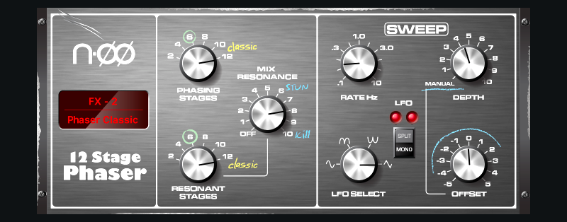

12 Stage Phaser
Genaue Emulation eines 12-stufigen Phasers mit reichhaltigem, strukturiertem Phasing und vielen Steuerungsmöglichkeiten.

|| FX | FX2 | Frontpanel (Gated Verb)

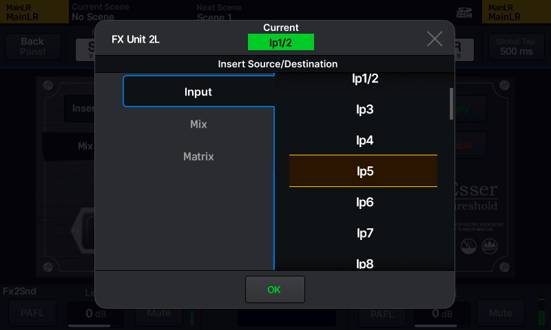

Einfügen von FX
|| FX | FX2 | Backpanel | Insert-Verschaltung (Popup)
Jede FX-Einheit kann direkt in jeden Eingangs- oder Mix-Verarbeitungskanal als Insert eingefügt werden.
Vom FX-Bildschirm aus
- Wählen Sie die FX-Einheit aus, die eingefügt werden soll.
- Berühren Sie die Schaltfläche Front/Back Panel oben links, um das Backpanel anzuzeigen.
- Wählen Sie oben links die Option Insert aus.
- Wählen Sie einen Kanal aus.
- Drücken Sie Apply
Von einem Insert-Punkt aus
- Navigieren Sie zum PROCESSING > Insert-Bildschirm.
- Wählen Sie die FX-Einheit als Eingangs-/Ausgangsbuchsenwerte aus.
- Drücken Sie Apply
Wenn eingefügt, verwendet die FX-Einheit keine FX-Send- und Return-Kanäle, und die verfügbaren Steuerungen unten im FX-Bildschirm ändern sich.
Dry/Wet – Balancieren Sie das „trockene“ unbearbeitete Signal und das „nasse“ FX-Signal im Signalweg.
In/Out – Schalten Sie das Insert ein oder aus.
