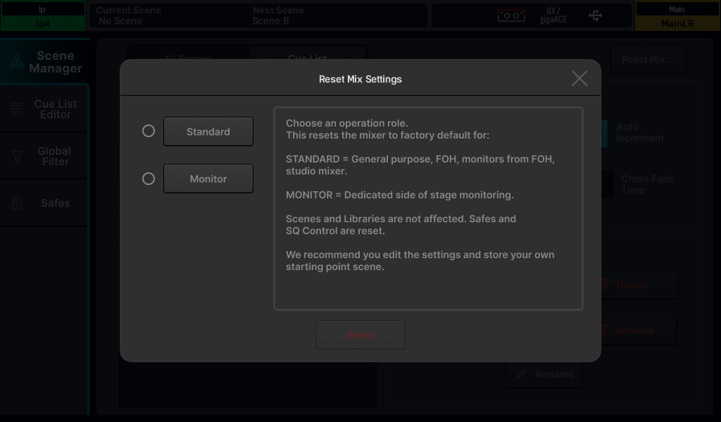

Mix-Einstellungen zurücksetzen
Das SQ+ verfügt über mehrere „Mix-Einstellungen zurücksetzen“. Diese werden verwendet, um das Mischpult für verschiedene Einsatzzwecke „auf Null zu stellen“.
Dies löscht den aktuellen Zustand des SQ+, wirkt sich jedoch nicht auf gespeicherte Szene- oder Bibliotheksdaten aus. Speichern Sie daher den aktuellen Zustand als Szene, bevor Sie eine solche Rücksetzung durchführen, falls Sie ihn später wieder abrufen möchten.
Drücken Sie die „SCENES“-Bildschirmtaste und tippen Sie dann auf die Schaltfläche „Reset Mix...“ oben links, um das Pop-up „Mix-Einstellungen zurücksetzen“ anzuzeigen.
Wählen Sie eine Betriebsart aus, und Informationen zu den Standardeinstellungen werden angezeigt. Tippen Sie auf die Schaltfläche „Reset“, um den Mix mit diesen Einstellungen zurückzusetzen.
Globale Filter werden ignoriert und Safes sind alle deaktiviert, wenn die Mix-Einstellungen zurückgesetzt werden.
