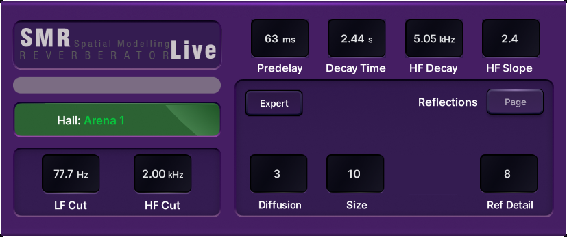

Der SMR-FX-Typ ist ein Sonderfall – es gibt 4 verschiedene Hall-Algorithmen, die in den verschiedenen Presets verwendet werden. Das Drücken der „Expert“-Taste ermöglicht einen viel tieferen Zugriff zur Feinabstimmung jedes Algorithmus. In diesem Modus blättern Sie mit der „Seite“-Taste durch alle verfügbaren Parameter.

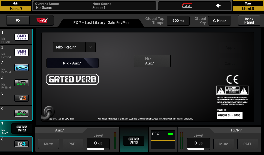

Mix->Return – Zusätzlich zum Senden über die vier FX-Busse können Sie die FX-Engines auch über andere Mischungen senden, sodass Sie jede der FX-Engines über „Sends on Faders“ ansteuern können, einschließlich der Standard-FX-Engines 5-8, die keine dedizierten FX-Sendebusse haben. Diese Routing-Art kann auch mit Kanal-Direktausgängen verwendet werden.

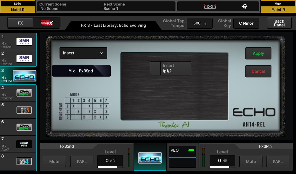

Für jede Routing-Anpassung drücken Sie zuerst die „Front/Back Panel“-Taste oben rechts auf dem FX-Bildschirm.
- Stellen Sie den Routing-Typ auf „Mix -> Return“ ein.
- Berühren Sie den Routing-Quellenwert, um eine Quelle auszuwählen.
Quellen = FX Send, Gruppe, Aux, Main, Matrix, Ip Direct Out
- Berühren Sie den Kanalwert und passen Sie ihn mit dem Touchscreen-Drehregler an.
- Berühren Sie die „Übernehmen“-Taste, um die Änderungen anzuwenden.
Inserts – Sie können FX-Engines in einzelne Kanäle oder Mischungen einfügen. Dies richtet automatisch den Insert-Punkt des Kanals ein und nutzt ihn.
- Stellen Sie den Routing-Typ auf „Insert“ ein.
Quellen = Eingang, Gruppe, Aux, Main, Matrix
ⓘ Typischerweise werden Signalprozessoren wie Multiband-Kompressoren und De-Esser auf diese Weise als Inserts verwendet.

Spatial Modelling Reverb (SMR)
4 vollständig konfigurierbare komplexe Raum-Modelle: Classic, Hall, Room und EMT.

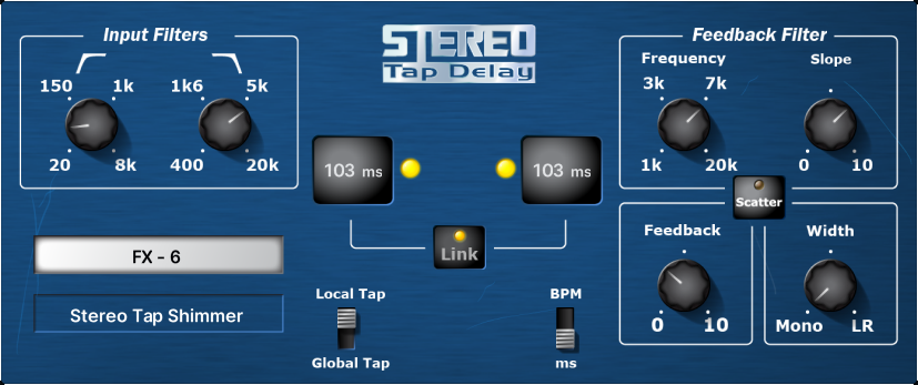

Stereo Tap Delay
Sauberes digitales Delay mit Link, Filtern, Tap-Tempo (global oder lokal) und Anzeigeoptionen für BPM oder ms.

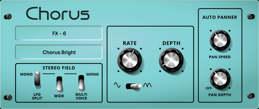

Chorus
Vielseitige Chorus-Einheit mit 3 Stereo-Feldoptionen, Rate, Tiefe und LFO-Steuerung sowie Autopan-Option.

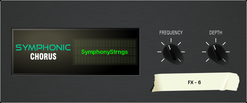

Symphonic Chorus
Eine getreue Nachbildung des klassischen 80er-Jahre-Chorus mit 2 sehr einfachen Reglern.

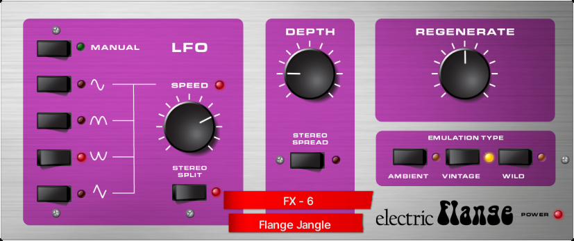

Flanger
3 klassische Flanger-Effekte in einer Einheit: „Ambient“, „Vintage“ und „Wild“ mit mehreren LFO- und Stereo-Optionen.

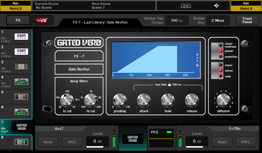

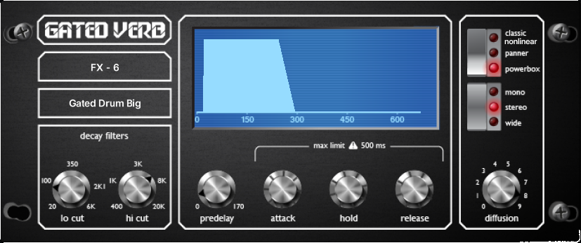

Gated Verb
Nachbildung des klassischen 80er-Jahre-Gated-Reverbs mit umfangreicher Steuerung und 2 zusätzlichen Varianten: „Panned“ und „Powerbox“.

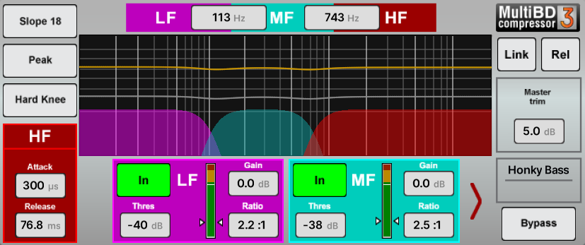

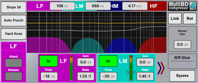

MultiBD Compressor 4
Voll ausgestatteter 4-Band-Kompressor zur dynamischen Steuerung von Eingangs- oder Mischkanälen.
MultiBD Compressor 3
Voll ausgestatteter 3-Band-Kompressor zur dynamischen Steuerung von Eingangs- oder Mischkanälen.

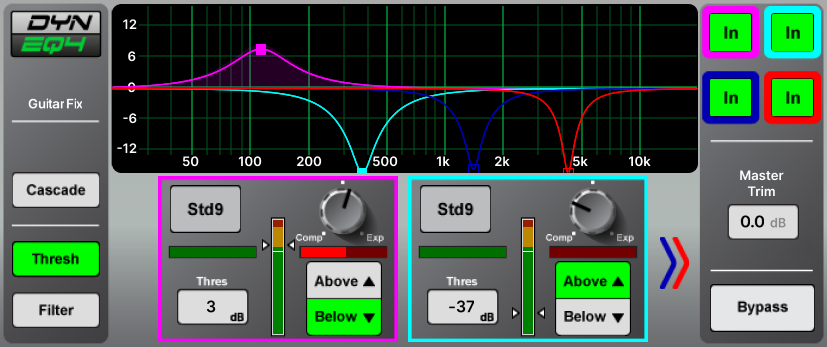

DynEQ4
4-Band-Dynamik-Equalizer, der jede Klangquelle formen und bearbeiten kann.

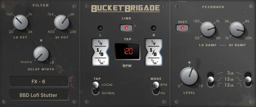

Bucket Brigade
Stereos analoges Delay-Modell mit vintage Bucket-Brigade-Sound.

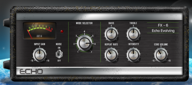

Echo
Getreue Nachbildung einer klassischen Tape-Echo-Einheit.

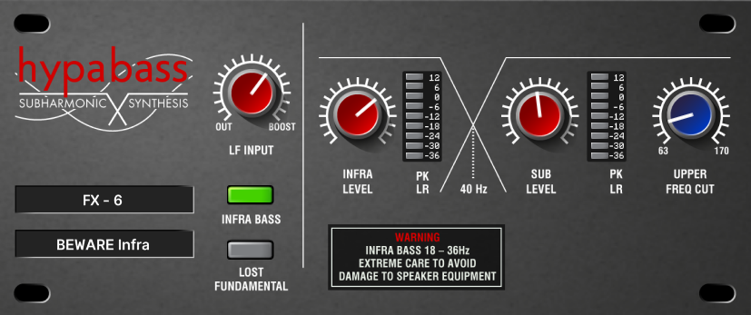

Hypabass
Sehr verzerrungsarmer Subharmonischer Synthesizer zur Erzeugung von Tiefbass aus Quellen mit schwächerem Bassanteil.

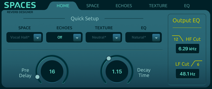

Spaces Reverb
Erzeugen Sie realistische Räume mit voller Kontrolle über Reflexionen, Echos, Diffusion und Dämpfung.

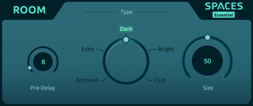

Essential Spaces Room
Fünf Raum-Presets aus der Vollversion des Spaces-Reverbs mit vereinfachtem Steuerungssatz.

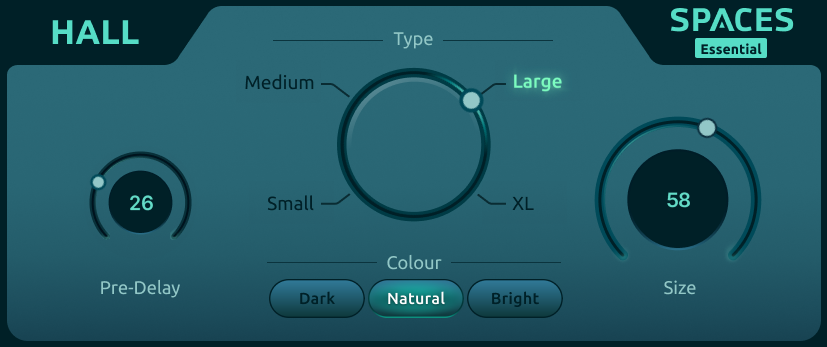

Essential Spaces Hall
Fünf Hall-Presets aus der Vollversion des Spaces-Reverbs mit vereinfachtem Steuerungssatz.

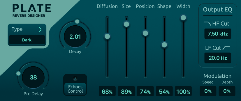

Plate Reverb
Genaues Plate-Reverb-Emulation mit detaillierter Steuerung über Typ (und Material), Diffusion und Klangfarbe.

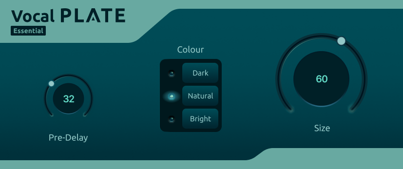

Essential Plate Vocal
Das perfekte Vocal-Plate-Reverb aus der Vollversion, mit vereinfachter Steuerung.

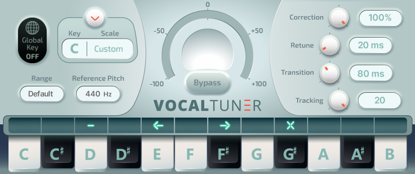

Vocal Tuner
Natürlich klingende Tonhöhenkorrektur mit voller Kontrolle über Notation und Verhalten.

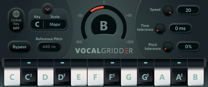

Vocal Gridder
Der klassische Vocal-Tuning-Effekt mit superschneller Korrektur.

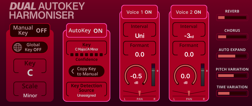

Vocal Harmoniser 2
Doppelstimmiger Harmonizer mit unabhängigen Steuerungen für jede Stimme und eingebauter Autokey-Erkennung.

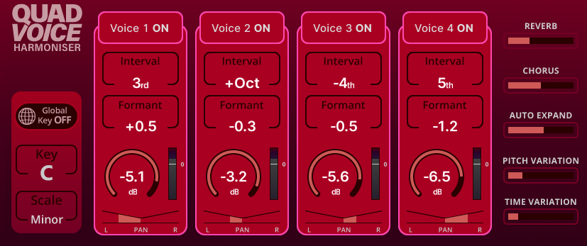

Vocal Harmoniser 4
Vierstimmiger Harmonizer mit unabhängigen Steuerungen für jede Stimme.

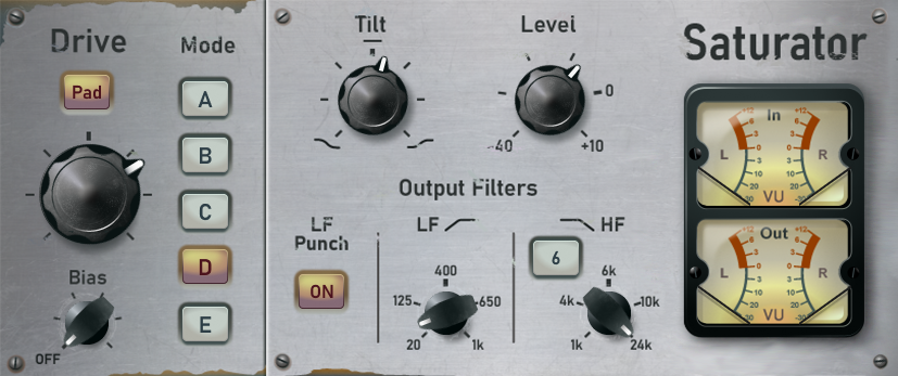

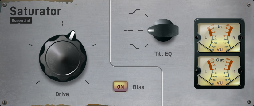

Saturator
Fünf klassische analoge Sättigungsmodi (2 Röhren, 2 Transistoren, 1 Bandmaschine) mit voller Kontrolle über Drive und Klangfarbe.
Essential Saturator
Einzelner Modus aus dem vollständigen RackUltra FX-Saturator-Modell mit vereinfachtem Steuerungssatz.
