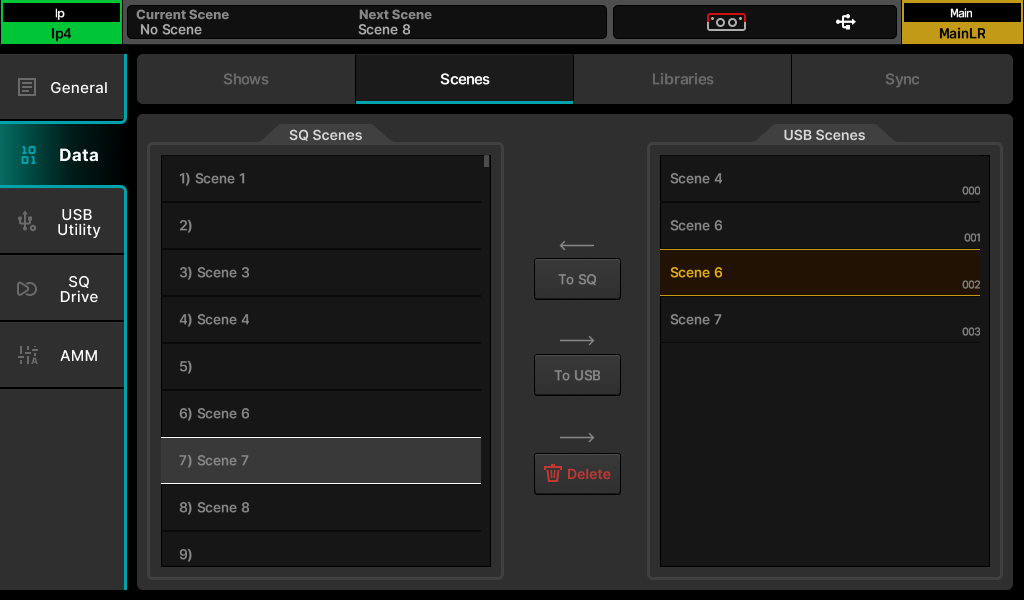

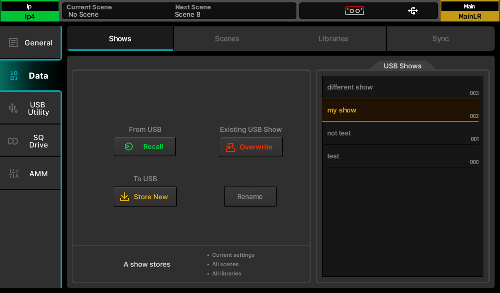

Alle Mix-Einstellungen im SQ+ können entweder in „Szenen“ oder „Show“-Dateien gespeichert und abgerufen werden.
Szenen sind für den Abruf während der Nutzung vorgesehen, während eine Show-Datei alles für eine Veranstaltung oder eine bestimmte Einrichtung enthält. Show-Dateien können auch verwendet werden, um eine Konfiguration zu sichern oder auf eine andere Einheit zu übertragen.
- Eine „Szene“ ist eine Momentaufnahme aller Mix-Einstellungen.
- Es stehen 300 Szenen-Slots pro „Show“ zur Verfügung.
- Zusätzlich zu allen Szenen enthält eine „Show“ alle SQ+ Einstellungen (wie chromatische Kanalpegelanzeigen und integrierte Oberflächenbeleuchtungseinstellungen).
- Das SQ+ kann jeweils nur eine „Show“ enthalten. Mehrere „Show“-Dateien können mit SQ-Drive und SQ+MixPad gespeichert oder abgerufen werden.
- Bis zu 100 „Shows“ können auf jedem externen Speichergerät gespeichert werden.

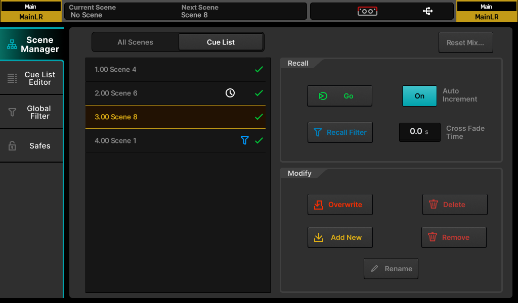

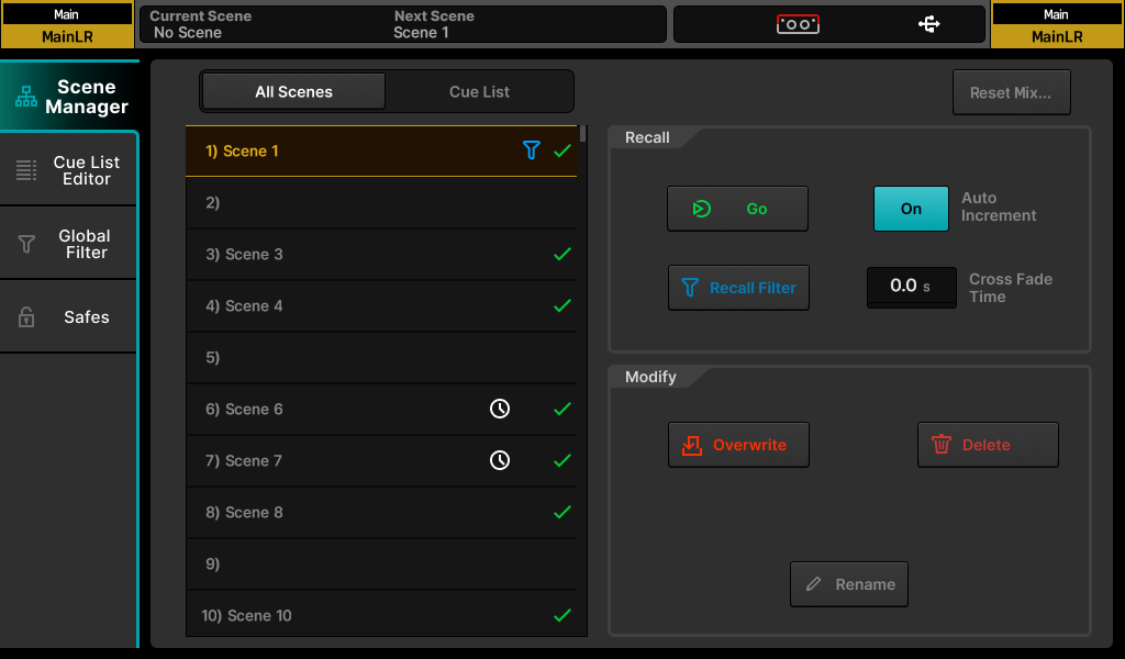

Szene Manager
Der Szene Manager ermöglicht es, den aktuellen Zustand des Mischpults als Szene zu speichern. Szenen können auch abgerufen, überschrieben, gelöscht oder mit per-Szene-Abruffiltern und Crossfades versehen werden.
Szene Manager Modus -
Berühren Sie die Schaltfläche „Alle Szenen“ / „Cue-Liste“ über der Szenenliste, um den Modus des Szene Managers auszuwählen. „Alle Szenen“ arbeitet direkt mit allen 300 Szenen-Slots. Die „Cue-Liste“ ist wie eine Wiedergabeliste von Cues, von denen jeder mit einer Szene verknüpft ist, um einfaches Einfügen, Umordnen, Wiederholen und Umnummerieren zu ermöglichen.
ⓘ Der Modus des Szene Managers ist global und wirkt sich auch auf den externen Abruf von Szenen über die SQ+MixPad-App aus.
Alle Szenen Modus -
Alle 300 Szenen-Slots sind aufgelistet und nummeriert. Berühren und ziehen Sie nach oben oder unten oder berühren Sie, um auszuwählen, und verwenden Sie den Touchscreen-Drehregler, um durch alle Slots zu scrollen.
Um den aktuellen Zustand des SQ+ in einem neuen Slot zu speichern:
- Berühren Sie einen leeren Slot.
- Berühren Sie die Schaltfläche „Speichern“, um mit dem Namen „Szene [Slot-Nummer]“ zu speichern.
Um eine Szene abzurufen und den aktuellen Zustand des SQ+ durch den gespeicherten Zustand zu ersetzen:
- Berühren Sie eine Szene, um sie hervorzuheben, und berühren Sie dann die Schaltfläche „Go“.
Um eine Szene umzubenennen:
- Berühren Sie die Szene, dann die Schaltfläche „Umbenennen“ unten rechts.
Um eine Szene mit dem aktuellen Zustand des SQ+ zu überschreiben:
- Berühren Sie die zu überschreibende Szene, dann die Schaltfläche „Überschreiben“.
Um eine Szene zu löschen:
- Berühren Sie die zu löschende Szene, dann die Schaltfläche „Löschen“.
ⓘ Sie können wählen, ob Szenenoperationen bestätigt werden sollen (um versehentliches Überschreiben zu vermeiden), indem Sie die Schaltfläche „Bestätige Szene-Operationen“ in den Oberflächenpräferenzen verwenden.
Um Szenen schnell zu kopieren, einzufügen oder zu löschen im Modus „Alle Szenen“:
- Halten Sie die „KOPIEREN“-Taste gedrückt und berühren Sie die zu kopierende Szene.
- Halten Sie die „EINFÜGEN“-Taste gedrückt und berühren Sie den Szenen-Slot, in den Sie einfügen möchten.
- Halten Sie die „RESET“-Taste gedrückt und berühren Sie eine Szene, um sie zu löschen.
Cue-Liste Modus –
Jeder Cue in der Liste ist mit einer Szene aus den (bis zu 300) Szenen in der aktuellen Show verknüpft. Anstelle der Szenen-Slot-Nummer werden Cue-Nummern angezeigt.
Um den aktuellen Zustand des SQ+ im nächsten leeren Szenen-Slot zu speichern und einen neuen Cue für diese Szene nach dem aktuell ausgewählten Cue hinzuzufügen/einzufügen:
- Berühren Sie die Schaltfläche „Neu hinzufügen“, um mit dem Namen „Szene [Slot-Nummer]“ zu speichern.
Um einen Cue/Szene abzurufen und den aktuellen Zustand durch den gespeicherten Zustand zu ersetzen:
- Berühren Sie einen Cue/Szene, um ihn hervorzuheben, und berühren Sie dann die Schaltfläche „Go“.
Um eine Szene umzubenennen (beachten Sie, dass dadurch die Szene und nicht der Cue umbenannt wird):
- Berühren Sie den Cue/die Szene, dann die Schaltfläche „Umbenennen“.
Um einen Cue aus der Cue-Liste ohne Löschen der zugehörigen Szene zu entfernen:
- Berühren Sie die Schaltfläche „Entfernen“.
- Berühren Sie den Cue/die Szene, die überschrieben werden soll, dann die Schaltfläche „Überschreiben“.
Um eine Szene vollständig zu löschen (aus der Cue-Liste und aus dem SQ+):
Szene Crossfades –
Eine Crossfade-Zeit kann jeder Szene einzeln zugewiesen und in dieser Szene gespeichert werden.
Dies sorgt für einen sanften Übergang der Send-Pegel sowie Panning/Balance zwischen ihrem vorherigen Zustand und ihrem Zustand in der Szene (mit angewendetem Crossfade), die abgerufen wird.
- Wählen Sie die Szene aus, auf die der Crossfade angewendet werden soll, wählen Sie dann den Wert „Crossfade-Zeit“ und verwenden Sie den Touchscreen-Drehregler zur Anpassung.
Crossfade-Zeit = 0 bis 20 Sekunden
Beachten Sie, dass der Crossfade nur auf die Audiobearbeitung angewendet wird. Die tatsächlichen Fader-Positionen und Werte auf dem Bildschirm zeigen sofort an, wo sie am Ende der Crossfade-Zeit beim Abruf stehen werden.
Automatische Inkrementierung –
Wenn die automatische Inkrementierung aktiviert ist, wählt das Drücken der „Go“-Taste im Szene Manager automatisch den nächsten verwendeten Szenen-Slot in der Liste „Alle Szenen“ oder die nächste Szene in der Cue-Liste aus. Das bedeutet, die „Go“-Taste kann wiederholt gedrückt werden, um die Szenen nacheinander durchzugehen.
ⓘ Die automatische Inkrementierung in diesem Bildschirm beeinflusst nicht die SoftKey-Option „Szene Recall Go“, welche eine separate Auto-Inkrement-Option bietet.

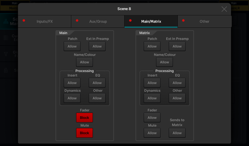

Szene Filter –
Beim Speichern einer Szene werden alle Mix-Einstellungen gesichert. Es ist jedoch möglich, mit einer Kombination aus Szene Recall-Filtern und globalen Filtern zu steuern, was abgerufen wird.
ⓘ Siehe Globale Filter für Informationen darüber, was jeder Filter zulässt oder blockiert.
Um auszuwählen, welche Filter pro Szene erlaubt oder blockiert sind:
- Berühren Sie eine Szene oder einen Cue, um ihn hervorzuheben, und berühren Sie dann die Schaltfläche „Recall Filter“.
- Im Popup gibt es vier Tabs „Eingang/FX“, „Aux/Gruppe“, „Main/Matrix“ und „Andere“ mit allen verfügbaren Filtern.
- Berühren Sie eine Filter-Schaltfläche, um zwischen „Erlauben“ und „Blockieren“ umzuschalten.
- Blockierte Parameter werden beim Abrufen der Szene nicht beeinflusst.
ⓘ Globale Recall-Filter haben Vorrang vor Szene Recall-Filtern.
Mix-Einstellungen zurücksetzen –
Wenn Sie mit den Standard-Mix-Einstellungen beginnen möchten, können Sie den aktuellen Zustand des SQ+ auf einen Standardzustand zurücksetzen, ohne gespeicherte Szenen zu löschen.
ⓘ Dies löscht den aktuellen Zustand des SQ+, daher ist es empfehlenswert, vor der Nutzung eine Szene zu speichern.
- Berühren Sie die Schaltfläche „Mix zurücksetzen...“ oben rechts
- Wählen Sie zwischen den Optionen „Standard“ oder „Monitor“ zum Zurücksetzen
- Berühren Sie die Schaltfläche „Zurücksetzen“

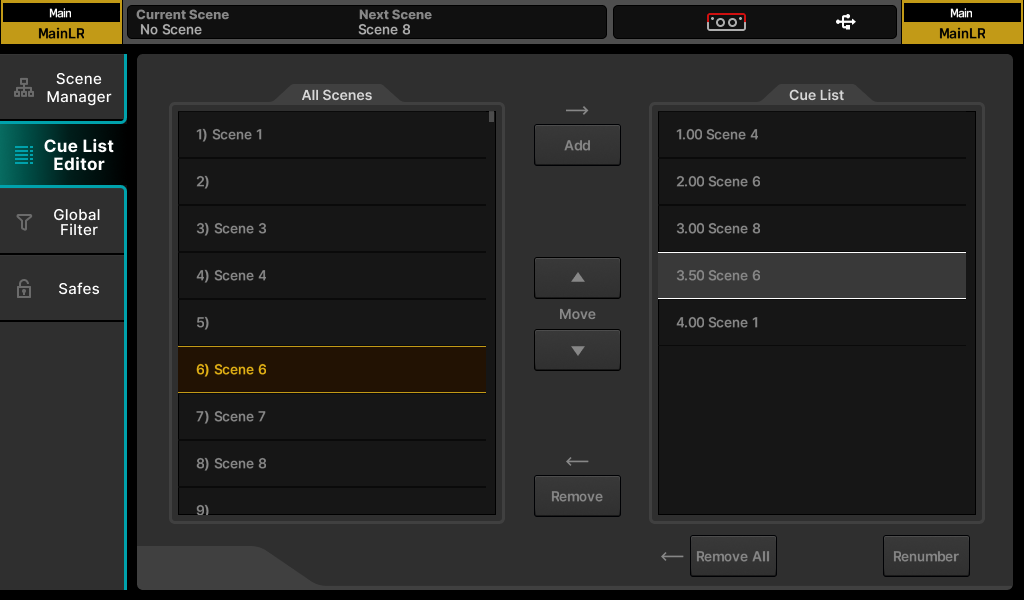

Cue-Liste Editor
Der Cue-Liste Editor ermöglicht es, Cues der Cue-Liste hinzuzufügen, einzufügen und zu entfernen, ähnlich wie im Cue-Listen-Modus im Szene Manager-Bildschirm. Zusätzlich ist es möglich, die Cue-Liste vollständig zu löschen sowie sie neu anzuordnen und umzunummerieren.
Um einen neuen Cue für eine Szene in die Cue-Liste hinzuzufügen/einzufügen:
- Berühren Sie eine gespeicherte Szene in der Liste „Alle Szenen“ links.
- Berühren Sie einen Cue in der Cue-Liste rechts.
- Berühren Sie „Hinzufügen“, um einen Cue für die ausgewählte Szene nach dem ausgewählten Cue hinzuzufügen.
ⓘ Beim Einfügen eines neuen Cues wird dieser automatisch basierend auf seiner Position in der Cue-Liste nummeriert.
Um Szenen aus der Cue-Liste zu entfernen (dies löscht die Szenen nicht aus dem SQ+, sondern entfernt nur den Cue aus der Cue-Liste):
- Berühren Sie den zu entfernenden Cue.
- Berühren Sie die Schaltfläche „Entfernen“, um ihn zu entfernen.
ODER
- Berühren Sie die Schaltfläche „Alle entfernen“, um die Cue-Liste vollständig zu löschen.

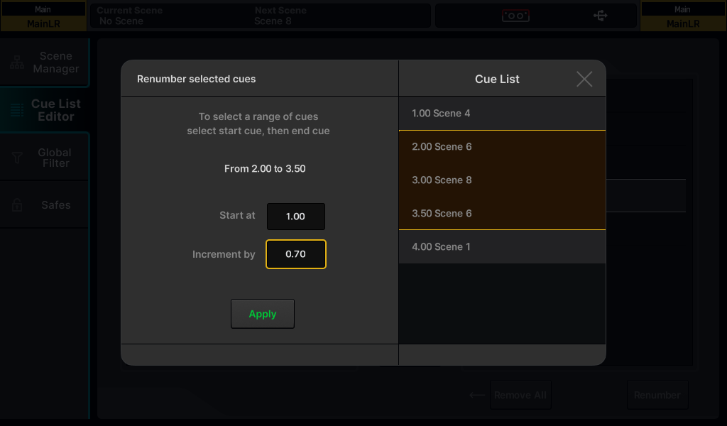

Nummerierung und Umnummerierung der Cue-Liste –
Die Cue-Liste ist auf zwei Dezimalstellen nummeriert, was es ermöglicht, Szenen, die zwischen zwei bestehenden Szenen in der Cue-Liste eingefügt werden, automatisch eine Nummer zwischen den beiden zuzuweisen, ohne die bestehende Nummerierung zu ändern.
Dies ist für Systeme und Setups mit externer Steuerung über MIDI Show Control gedacht, um zu verhindern, dass Trigger geändert werden müssen, wenn zusätzliche Szenen eingefügt werden.
Es ist jedoch jederzeit möglich, die Cue-Liste neu zu nummerieren, indem Sie die Schaltfläche „Umnummerieren“ berühren, die das Popup zur Umnummerierung öffnet.
Um einen Bereich von Cues in der Cue-Liste umzunummerieren:
- Berühren Sie den ersten Cue im Bereich, den Sie umnummerieren möchten.
- Berühren Sie den letzten Cue im Bereich, den Sie umnummerieren möchten.
- Berühren Sie den Wert „Beginnen bei“ und verwenden Sie den Touchscreen-Drehregler, um die Nummer für den ersten Cue im Bereich auszuwählen.
- Berühren Sie den Wert „Inkrementieren um“ und verwenden Sie den Touchscreen-Drehregler, um festzulegen, um wie viel die Nummer für jeden aufeinanderfolgenden Cue erhöht wird.
- Berühren Sie die Schaltfläche „Anwenden“.
ⓘ Das Festlegen von „unmöglichen“ Werten, die mit bestehenden Cues kollidieren oder sich überschneiden, führt dazu, dass die Schaltfläche „Anwenden“ ausgegraut wird.
ⓘ Das Festlegen eines „Beginnen bei“-Werts, der höher als der letzte Cue ist, ist möglich, verschiebt jedoch den Bereich der Cues ans Ende der Cue-Liste, um sicherzustellen, dass alle Cues in numerischer Reihenfolge bleiben.
ⓘ Das Festlegen von Werten, die den gesamten Bereich zwischen zwei bestehenden Cues platzieren, ist möglich und verschiebt den Bereich an diese Position, um sicherzustellen, dass alle Cues in numerischer Reihenfolge bleiben.

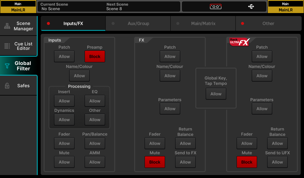

Globale Filter
Globale Filter sind immer aktiv und beeinflussen, welche Einstellungen beim Abrufen einer Szene geändert werden. Sie haben außerdem Vorrang vor Szenen-Filtern.
- Blockierte Parameter werden beim Abrufen von Szenen nicht beeinflusst.
ⓘ Es ist üblich, „SoftKeys“, „SoftRotaries“ und „Fußschalter“ zu blockieren, damit sie beim Abrufen von Szenen weiterhin gleich funktionieren.
ⓘ Änderungen an Talkback- und PAFL Ext In-Patching und Vorverstärkereinstellungen sind immer blockiert, da dies Show-Ebene-Parameter sind.
ⓘ Alle Ausgangsbuchsen-Filter wirken sich auch auf Buchseneinstellungen aus, z. B. AES-Samplerate-Einstellungen.
Eingangs-/FX-Filter –
| Eingänge | |
| Filter | Enthält |
| Patch | Quellen- und Direct-Out-Patching der Eingangskanäle |
| Vorverstärker | Vorverstärker-Einstellungen der Eingangskanäle (ausgenommen DEEP-Vorverstärkermodelle) |
| Name/Farbe | Alle Eingangs-Kanalnamen und Farben |
| Verarbeitung/Insert | Alle Insert-Patching und Einstellungen der Eingangskanäle |
| Verarbeitung/EQ | Alle HPF und PEQ-Einstellungen der Eingangskanäle |
| Verarbeitung/Dynamik | Alle Gate- und Kompressor-Einstellungen der Eingangskanäle |
| Verarbeitung/Andere | Alle Trim-, DEEP-Vorverstärker-, Stereo-Image- und Kanal-Verzögerungseinstellungen der Eingangskanäle |
| Fader | Alle Fader-Positionen der Eingangskanäle und Zuweisungen zum Main LR-Mix |
| Pan/Balance | Alle Panning- und Balance-Einstellungen der Eingangskanäle zum Main LR-Mix |
| Mute | Alle Stummschaltungen der Eingangskanäle |
| AMM | Alle AMM-Zuweisungen und Einstellungen |
| FX / RackUltra FX | |
| Filter | Enthält |
| Patch | FX oder RackUltra FX Eingangs-Patching (Mix->Return oder Insert) und Ausgangs-Patching |
| Name/Farbe | FX oder RackUltra FX Send- und Return-Kanalnamen und Farben |
| Parameter | FX oder RackUltra FX Parameter und Wet/Dry-Mix-Einstellungen |
| Fader | FX oder RackUltra FX Send- und Return-Kanal-Fader-Positionen |
| Return-Balance | FX oder RackUltra FX Return-Kanal-Balance-Positionen |
| Mute | FX oder RackUltra FX Send- und Return-Kanal-Stummschaltungen |
| Sends zu FX | FX oder RackUltra FX Send-Pegel und Zuweisungen zu FX-Bussen |
| Global Key, Tap Tempo | FX und RackUltra FX Global Tap Tempo und RackUltra FX Global Key |

| Main | |
| Filter | Enthält |
| Patch | Mix Ext In Quelle plus Ausgangs-Patching des Main LR-Kanals |
| Ext In Vorverstärker | Vorverstärker-Einstellungen des Main LR Mix Ext In |
| Name/Farbe | Main LR-Kanalname und -farbe |
| Verarbeitung/Insert | Main LR-Kanal Insert-Patching und Einstellungen |
| Verarbeitung/EQ | Main LR-Kanal GEQ- und PEQ-Einstellungen |
| Verarbeitung/Dynamik | Main LR-Kanal Kompressor-Einstellungen |
| Verarbeitung/Andere | Main LR-Kanal Verzögerungseinstellungen |
| Fader | Master-Fader-Positionen und Ausgangsbalance des Main LR-Kanals |
| Mute | Master-Stummschaltung für alle Main LR-Kanäle |
| Matrix | |
| Filter | Enthält |
| Patch | Mix Ext In Quelle plus Ausgangs-Patching der Matrix-Kanäle |
| Ext In Vorverstärker | Vorverstärker-Einstellungen des Matrix Mix Ext In |
| Name/Farbe | Alle Matrix-Kanalnamen und Farben |
| Verarbeitung/Insert | Alle Matrix-Kanal Insert-Patching und Einstellungen |
| Verarbeitung/EQ | Alle Matrix-Kanal GEQ- und PEQ-Einstellungen |
| Verarbeitung/Dynamik | Alle Matrix-Kanal Kompressor-Einstellungen |
| Verarbeitung/Andere | Alle Matrix-Kanal Verzögerungseinstellungen |
| Fader | Master-Fader-Positionen und Ausgangsbalance der Matrix-Kanäle |
| Mute | Master-Stummschaltung für alle Matrix-Kanäle |
| Sends zu Matrix | Alle Send-Pegel zu Matrix-Kanälen |

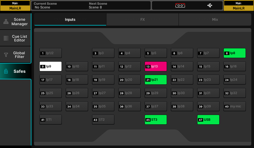

Safes
„Safes“ blockieren jede Änderung an einem Kanal beim Abrufen einer Szene.
- Berühren Sie „Eingang“, „FX“ oder „Mix“-Tabs, um alle Kanal-Safes anzuzeigen.
- Berühren Sie eine „Safe“-Schaltfläche, um den Kanal zu sichern (die Schaltfläche zeigt die Kanal-Farbe an)

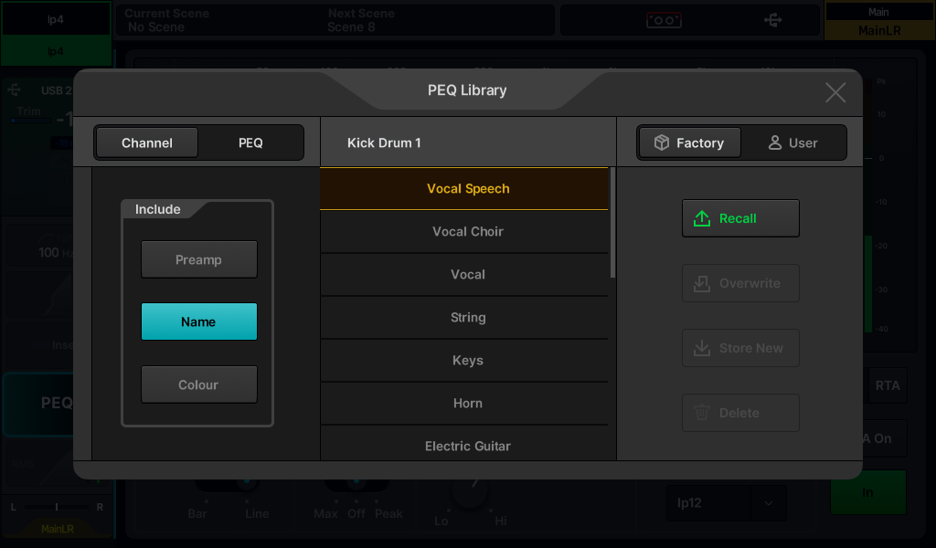

Bibliotheken
Werksbibliotheken und Benutzerbibliotheken sind für viele Funktionen und Prozesse im SQ+ verfügbar und können durch die dedizierte Bibliothekstaste in bestimmten Bildschirmen aufgerufen werden.
ⓘ Die „BIBLIOTHEK“-Taste leuchtet auf, sobald eine Bibliothek für den aktuell angezeigten Bildschirm verfügbar ist.
Werksbibliotheken bieten Presets und werden auch verwendet, um verschiedene FX-Einheiten oder DEEP-Plug-ins abzurufen. Sie sind im Firmware festgelegt und können nicht bearbeitet oder überschrieben werden.
Um aus der Bibliothek abzurufen:
- Gehen Sie zum Bildschirm, von dem Sie Parameter abrufen möchten.
- Drücken Sie die „BIBLIOTHEK“-Taste.
- Wählen Sie den Werks- oder Benutzerbibliothekseintrag, den Sie abrufen möchten.
- Berühren Sie die Schaltfläche „Abrufen“.
Um einen Bibliothekseintrag zu speichern oder zu überschreiben:
- Gehen Sie zum Bildschirm, dessen Einstellungen Sie speichern möchten, und zeigen Sie die zu speichernden Einstellungen an.
- Wählen Sie die Benutzerbibliothek oben rechts im Bildschirm.
- Berühren Sie die Schaltfläche „Neu speichern“, um einen neuen Bibliothekseintrag zu speichern.
ODER
- Wählen Sie einen Bibliothekseintrag und berühren Sie die Schaltfläche „Überschreiben“.
Um einen Bibliothekseintrag zu löschen:
- Wählen Sie den zu löschenden Bibliothekseintrag.
- Berühren Sie die Schaltfläche „Löschen“ und bestätigen Sie das Löschen.
Bibliotheken sind in den folgenden Bildschirmen verfügbar.
| Bibliothek | Bildschirm | Enthält |
| Eingangskanal |
Verarbeitungsübersicht (Eingang ausgewählt) | Alle Eingangskanalverarbeitungen – Optionen für Vorverstärker, Namens- und Farbabruf |
| Mix-Kanal |
Verarbeitungsübersicht (Mix ausgewählt) | Alle Mix-Kanalverarbeitungen – Optionen für Ext In Vorverstärker, Namens- und Farbabruf |
| Vorverstärker Modell |
Verarbeitung > Vorverstärker (Eingang ausgewählt) | DEEP Vorverstärkermodell und Parameter |
| Gate | Verarbeitung > Gate | Gate/Ducker/Expander-Parameter |
| GEQ | Verarbeitung > GEQ | GEQ-Modelle und Parameter |
| PEQ | Verarbeitung > PEQ | PEQ-Parameter – Option für HPF |
| Kompressor | Verarbeitung > Kompressor | Kompressor-/Ducker-Modelle und Parameter |
| FX |
FX (Slot ausgewählt) | Standard-FX-Einheiten und Parameter, einschließlich Wet/Dry-Mix |
| FX/RackUltra FX |
FX (RackUltra FX-Slot ausgewählt) | Standard- oder RackUltra FX-Einheiten und Parameter, einschließlich Wet/Dry-Mix |
| Benutzerberechtigungen |
Setup > Benutzer (Benutzer 1-10 ausgewählt) | Benutzerberechtigungseinstellungen |
| Eingangskanal-Patching | I/O > Eingänge > Eingangskanal | Alle Patching für Eingangskanäle |

USB-Shows –
Um eine Show auf einem USB-Gerät zu speichern:
- Berühren Sie die Schaltfläche „Neu speichern“ – Sie werden aufgefordert, die Show zu benennen.
Um eine Show abzurufen:
- Berühren Sie eine Show, um sie hervorzuheben (verwenden Sie den Touchscreen-Drehregler, um die Auswahl zu ändern oder durch alle Shows zu scrollen), und berühren Sie dann die Schaltfläche „Abrufen“.
- Berühren Sie eine Show und dann die Schaltfläche „Umbenennen“.
Um eine Szene zu überschreiben:
- Berühren Sie die zu überschreibende Szene und dann die Schaltfläche „Überschreiben“.
ⓘ Das Speichern oder Abrufen von Shows ist nicht möglich, wenn SQ-Drive für Aufnahme oder Wiedergabe verwendet wird.
ⓘ Das Speichern oder Abrufen von Shows unterbricht den USB-B Audio-Stream.
USB-Szenen –
Um eine einzelne Szene auf einem USB-Gerät zu speichern:
- Berühren Sie die Szene, die Sie in der Liste „SQ Szenen“ links speichern möchten.
- Berühren Sie die Schaltfläche „Zu USB“.
Um eine Szene von USB auf das SQ zu übertragen:
- Berühren Sie die Szene, die Sie in der Liste „USB-Szenen“ rechts übertragen möchten.
- Berühren Sie einen leeren Slot in der Liste „SQ Szenen“ links.
- Berühren Sie die Schaltfläche „Zu SQ“, um die Übertragung zu starten.
- Berühren Sie die Szene, die Sie in der Liste „SQ Szenen“ links überschreiben möchten.
- Berühren Sie die Schaltfläche „Zu SQ“ und bestätigen Sie im Popup das Überschreiben der SQ+ Szene.
Um eine Szene von USB zu löschen:
- Berühren Sie die zu löschende Szene in der Liste „USB-Szenen“ rechts.
- Berühren Sie die Schaltfläche „Löschen“ und bestätigen Sie die Aktion im Popup.

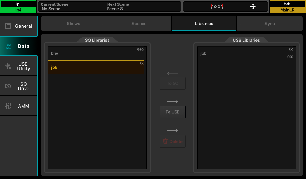

USB-Bibliotheken –
Um einen einzelnen Bibliothekseintrag auf einem USB-Gerät zu speichern:
- Berühren Sie den Bibliothekseintrag, den Sie in der Liste „SQ Bibliotheken“ links speichern möchten.
ⓘ Alle Benutzerbibliotheken der aktuellen Show werden angezeigt.
Um einen Bibliothekseintrag von USB auf das SQ+ zu übertragen:
- Berühren Sie die zu übertragende Bibliothek in der Liste „USB-Bibliotheken“ rechts.
- Berühren Sie die Schaltfläche „Zu SQ“.
Um einen Bibliothekseintrag zu überschreiben:
- Berühren Sie den zu übertragenden Bibliothekseintrag in der Liste „USB-Bibliotheken“ rechts.
- Berühren Sie den zu überschreibenden Bibliothekseintrag in der Liste „SQ Bibliotheken“ links.
- Berühren Sie die Schaltfläche „Zu SQ“ und bestätigen Sie im Popup das Übertragen und Überschreiben des SQ+ Bibliothekseintrags.
Um einen Bibliothekseintrag von USB zu löschen:
- Berühren Sie den zu löschenden Bibliothekseintrag in der Liste „USB-Bibliotheken“ rechts.

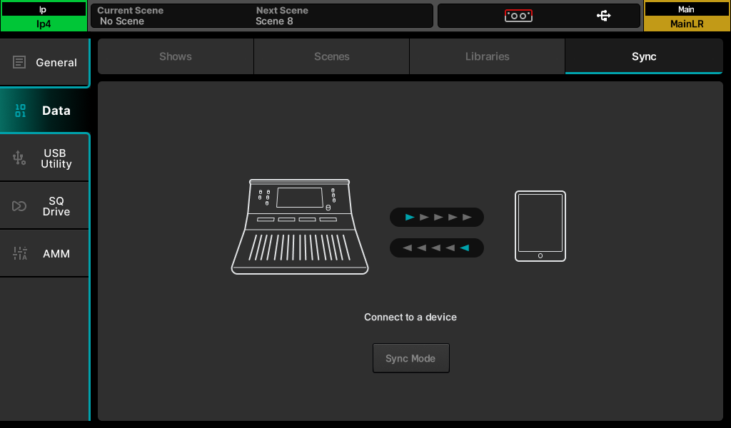

Sync –
Um Daten mit der SQ+MixPad-App zu senden oder zu empfangen, muss sich das SQ+ Mischpult im Synchronisationsmodus befinden. Dies verhindert versehentliches Überschreiben der aktuellen Daten sowohl auf dem SQ+ Mischpult als auch auf dem SQ+MixPad.
Um den Synchronisationsmodus zu aktivieren, gehen Sie zum Bildschirm „UTILITY“, berühren Sie „Daten“ und dann „Sync“.
Berühren Sie die Schaltfläche „Sync-Modus“ und bestätigen Sie im Popup, dass Sie die Auswirkungen des Sync-Modus verstanden haben, um fortzufahren.
Im Sync-Modus wird das Senden und Empfangen von Daten von SQ+MixPad gesteuert.
ⓘ Benutzerberechtigungen des aktuellen Benutzers sowohl am Mischpult als auch in der SQ+MixPad-App müssen „Sync Push“ und/oder „Sync Pull“ erlauben, um eine Show zu übertragen.
ⓘ Weitere Informationen zur Datenübertragung zu und von MixPad finden Sie in der Hilfe zu SQ+MixPad.
ⓘ Der Start des Sync-Modus trennt alle Geräte außer dem verbundenen, da die gesamte Netzwerkbandbreite ohne Unterbrechung benötigt wird.
