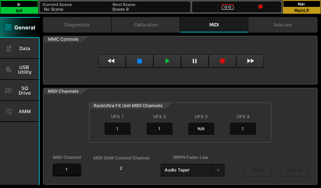

MIDI-Kanal und MMC
Drücken Sie die ‘UTILITY’-Bildschirmtaste, dann berühren Sie den Reiter ‘General’, gefolgt vom Reiter ‘MIDI’, um die MIDI-Kanal-Einstellung anzuzeigen und anzupassen. Dieser Bildschirm zeigt auch MMC (MIDI Machine Control)-Tasten zur Steuerung von Computer-Sequenzern und DAWs an.
- Das Berühren einer der MMC-Steuerungen sendet standardmäßige MMC-Transportnachrichten an alle Kanäle. Diese werden auch vom DAW-Steuertreiber in spezifische Transportnachrichten für die verwendete Steueroberflächenemulation übersetzt.
- Berühren Sie einen der RackUltra FX Unit MIDI-Kanalwerte und verwenden Sie den Touchscreen-Drehregler, um den MIDI-Kanal für die Steuerung zum und vom Mixer anzupassen. Es wird empfohlen, alle RackUltra FX Unit MIDI-Kanäle unzugeordnet zu lassen, wenn sie nicht verwendet werden, und bei Verwendung auf Werte zu setzen, die sich voneinander und von den Haupt-MIDI- und DAW-Steuerkanälen des Mischpults unterscheiden.
- Berühren Sie den Wert ‘MIDI Channel’ unten links und verwenden Sie den Touchscreen-Drehregler, um den MIDI-Kanal für die Steuerung zum und vom Mixer anzupassen.
ⓘ Der Kanal, der für die DAW-Steuerung verwendet wird (und damit alle MIDI-Faderstreifen), ist immer um eins höher als der MIDI-Kanal, auf den der Rest des SQ+ eingestellt ist. Um den MIDI-Kanal 1 für den DAW-Steuerkanal zu verwenden, stellen Sie den Haupt-SQ+ MIDI-Kanal auf 16.
- Berühren Sie den Wert ‘NRPN Fader Law’, um das Fadergesetz auszuwählen, das für die Steuerung der SQ-Kanalpegel verwendet wird.
Linear Taper = Hochauflösende lineare Steuerung für erweiterte Automatisierung
Audio Taper = Externe MIDI-Fader entsprechen den SQ+ Fadern
- Berühren Sie die Schaltflächen ‘Apply’ oder ‘Cancel’, um Änderungen zu übernehmen oder zu verwerfen.
