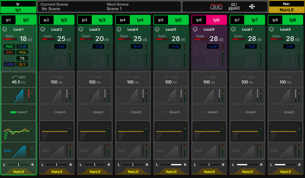

Drücken Sie die ‘PROCESSING’-Bildschirmtaste, um die Verarbeitungs-‘Bankansicht’ anzuzeigen.
Dies bietet eine Übersicht der Verarbeitung für bis zu 8 Kanäle gleichzeitig, wobei der ausgewählte Kanal hervorgehoben ist. Die Ansicht ändert sich automatisch, wenn ein Kanal ausgewählt wird, der nicht sichtbar ist, Sie können jedoch auch nach links oder rechts wischen und ziehen, um alle Kanäle in der aktuellen Ebene zu sehen.
Der aktuell ausgewählte Mix-Kanal wird ganz rechts angezeigt.

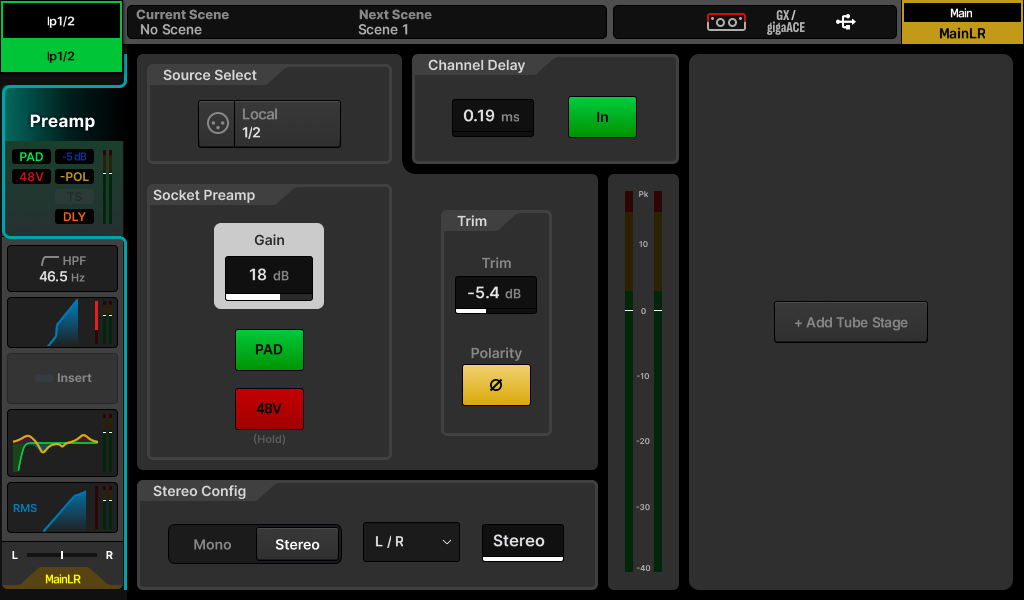

Preamp (Eingangskanäle)
Quellenauswahl –
- Berühren Sie den Quelltyp, um aus einer Liste von Quellen auszuwählen.
Unassigned = Kanal hat keine Quelle.
Local Socket = Eine Buchse auf der Rückseite des SQ+.
SLink Socket = Ein Gerät, das am SLink-Port angeschlossen ist (AR, AB, DX, GX-Einheit oder ein anderes Mischpult).
USB-Port = Entweder SQ-Drive oder USB-B (USB-B, sofern keine SQ-Drive-Wiedergabe aktiv ist).
IO-Port = SQ Optionskarte.
Signal Generator = Der eingebaute Signalgenerator.
- Berühren Sie die Buchsennummer und ziehen Sie mit dem Finger oder verwenden Sie den Touchscreen-Drehregler, um durch alle verfügbaren Buchsen zu blättern.
Buchse Preamp –
Wenn die Quelle auf eine Buchse mit Vorverstärker eingestellt ist, werden die Parameter ‘48V’, ‘Pad’ und ‘Gain’ verfügbar. Dies sind digitale Steuerungen für den entfernten Vorverstärker und kein Teil der Kanalverarbeitung.
ⓘ Beim Einsatz von Dante-Expandern sollte die Expander-Buchse auf die Dante-Optionskarte geroutet werden, die anschließend über IO-Port-Buchsen an einen SQ+-Kanal gepatcht wird.
ⓘ Die Buchsensteuerung ist auch im I/O-Bildschirm verfügbar, indem Sie die Buchsennummer berühren.
- Berühren und halten Sie die ‘48V’-Taste, um die Phantomspeisung ein- oder auszuschalten (der Kanal wird nach dem Umschalten automatisch für eine Zeit stummgeschaltet).
- Berühren Sie die ‘Pad’-Taste, um das -20dB-Pad ein- oder auszuschalten.
- Wählen Sie die Parameter ‘Gain’ oder ‘Trim’ und passen Sie sie mit dem Touchscreen-Drehregler an.
Gain = 0dB bis +60dB
Trim = -24dB bis +24dB
ⓘ Gain ist für digital gesteuerte analoge Eingänge, wie lokale oder Expander-Eingangsbuchsen. Trim ist eine rein digitale Anpassung für digitale oder Line-Signale und Teil der Kanalverarbeitung.
- Berühren Sie die ‘Polarity’-Taste, um die Polarität des Eingangskanals umzukehren.

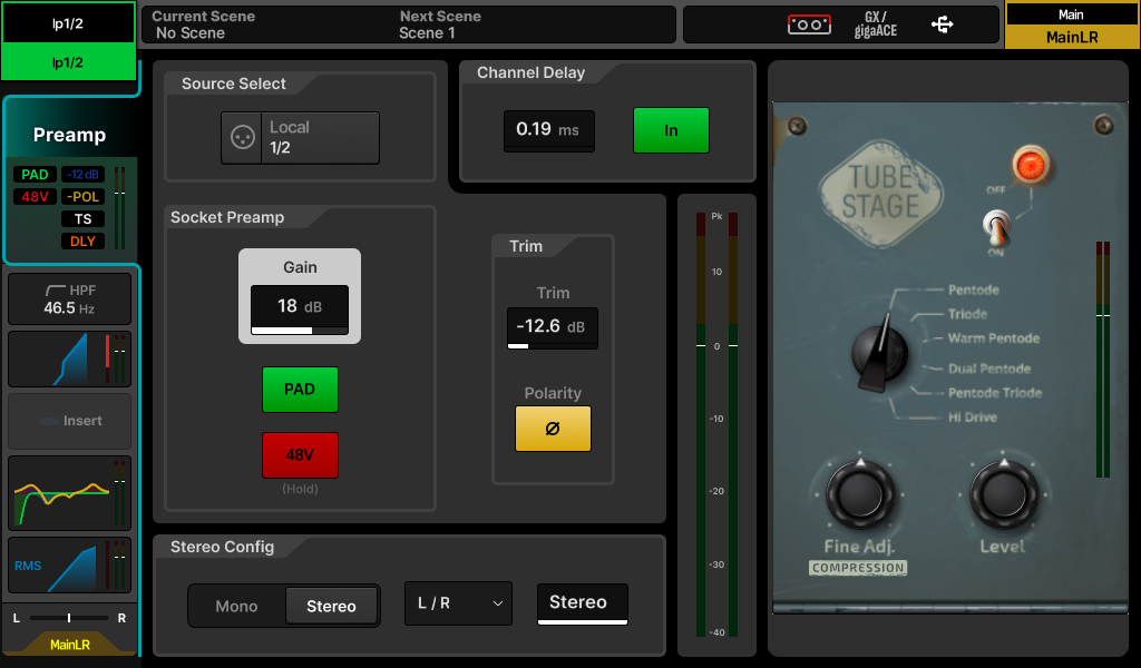

DEEP Preamp –
Die Vorverstärker im SQ+ selbst und in den Everything I/O-Expandern sind präzise und transparent, mit schnellen Transienten und geringem THD. Es gibt jedoch Situationen, in denen alternative Charakteristiken wünschenswert sein können. Die Verwendung eines DEEP-Vorverstärkermodells ermöglicht es, diese Charakteristiken hinzuzufügen, mit vollständiger Kontrolle und ohne die damit verbundenen Einschränkungen oder Zuverlässigkeitsbedenken exotischer Geräte.

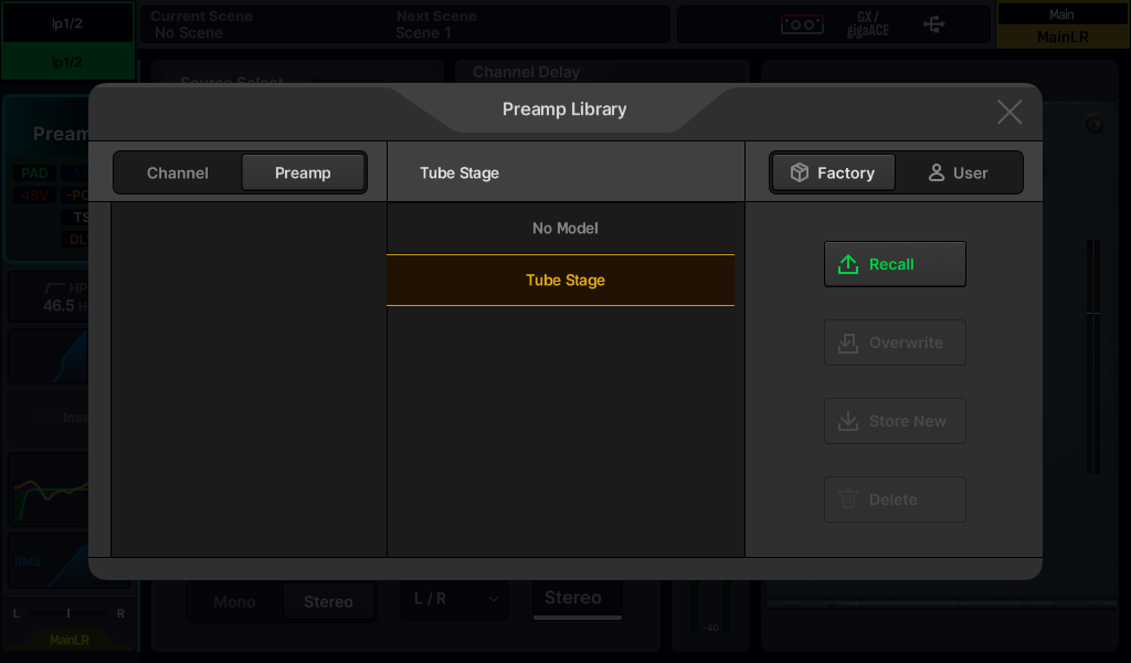

- Wenn Sie sich im Kanal-‘Preamp’-Bildschirm befinden, drücken Sie die ‘LIBRARY’-Taste oder berühren Sie die Schaltfläche '+ Add Tube Stage'.
- Wählen Sie ein Vorverstärker-Preset aus und drücken Sie dann die ‘Recall’-Taste, um es zu laden.
- Berühren Sie ‘On/Off’, um das Vorverstärkermodell ein- oder auszuschalten.
- Berühren Sie einen beliebigen Parameter auf dem Bildschirm und passen Sie ihn mit dem Touchscreen-Drehregler an.

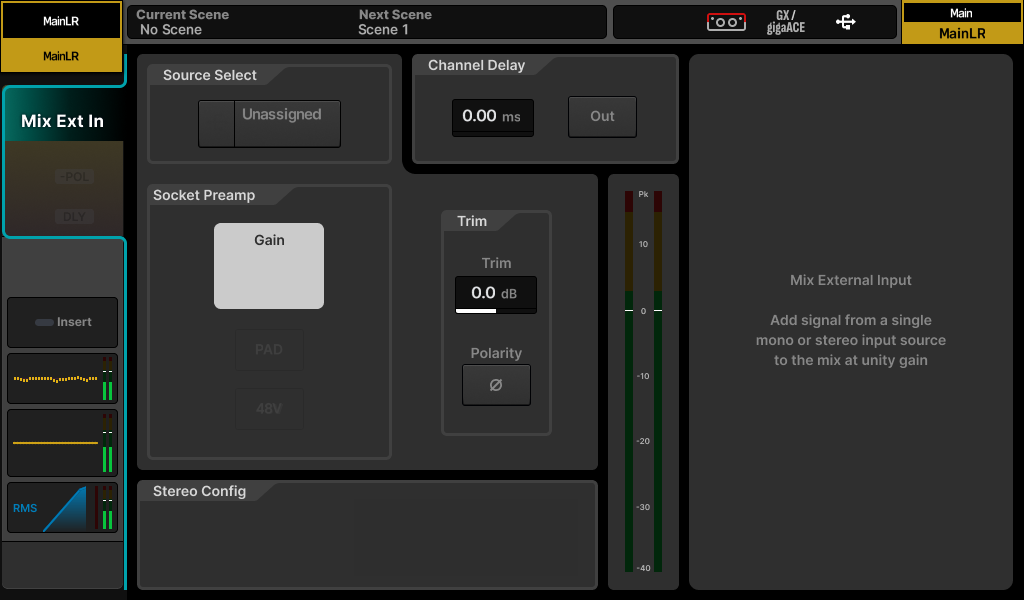

Preamp (Mix-Kanäle)
Mix External In –
Ein ‘Mix Ext In’ kann mit jedem Mix-Kanal verwendet werden. Dies leitet Audio direkt von einer Quelle zum Mix, ohne Verarbeitung, Routing oder Pegelsteuerung. Es wird häufig verwendet, um ein vorverarbeitetes Signal zu einem Mix hinzuzufügen, z. B. von einem Submixer, einem Klick-Track oder Hintergrundmusik.
ⓘ Mono-Mixe erlauben mono externe Eingänge und Stereo-Mixe erlauben stereo externe Eingänge.
Abgesehen von der Kanalverzögerung beziehen sich alle Parameter im Preamp-Bereich der Mix-Verarbeitung auf die Steuerung des externen Mix-Eingangs, einschließlich Quellenauswahl, Buchse Preamp (verfügbar, wenn eine Buchsenvorverstärkerquelle ausgewählt ist) und Trim. Weitere Informationen finden Sie unter Preamp (Eingangskanäle).
ⓘ Das Messgerät in diesem Bildschirm ist ebenfalls nur für den externen Mix-Eingang und zeigt nicht die summierten Beiträge anderer Kanäle zum Mix an.
ⓘ Beachten Sie, dass der ‘Polarity’-Schalter und die ‘Trim’-Regelung die Polarität und den Trim des zugewiesenen ‘Mix Ext In’ beeinflussen und nicht den Ausgang des Mix-Kanals. Die Ausgangspolarität kann jedoch über die Ausgangsbuchsensteuerung im IO-Bildschirm umgeschaltet werden, die durch Berühren der Ausgangsbuchsennummer oben im Patchraster zugänglich ist.

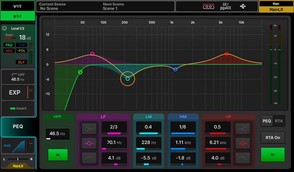

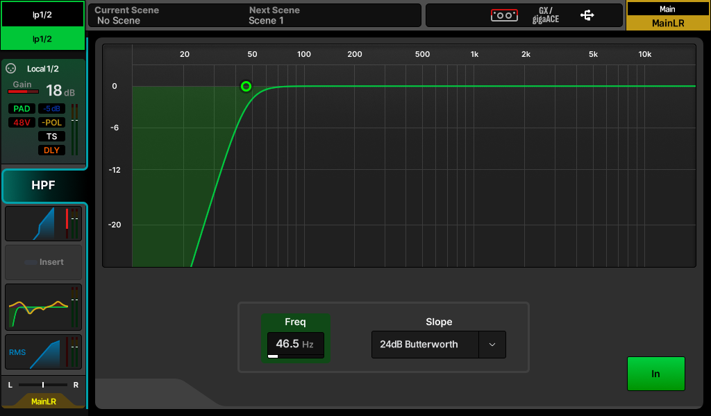

HPF (Eingangskanäle)
HPF –
Ein Hochpassfilter (HPF) ist auf jedem Eingangskanal verfügbar und verfügt über eine einstellbare Flankensteilheit und Frequenz.
- Schalten Sie ihn mit der Bildschirmtaste oder der dedizierten HPF ‘IN’-Taste ein oder aus.
- Berühren Sie den HPF-Frequenzwert, um ihn auszuwählen, und passen Sie ihn mit dem Touchscreen-Drehregler an oder verwenden Sie den dedizierten HPF ‘Freq’-Drehregler auf der Oberfläche, um den ausgewählten Eingangskanal zu beeinflussen. Alternativ berühren und ziehen Sie den Punkt im Diagramm.
- Berühren Sie den aktuellen ‘Slope’-Wert, um aus verschiedenen Filterflanken zu wählen.
HPF-Frequenz = 20 Hz bis 2 kHz
Flanke = 12 dB, 18 dB, 24 dB (Abschwächung pro Oktave) Butterworth
ⓘ Der HPF ist auch auf dem PEQ-Verarbeitungsbildschirm sichtbar und kann zusammen mit den PEQ-Einstellungen gespeichert und abgerufen werden. Da es sich jedoch um einen separaten Prozess an einem anderen Punkt im Signalweg handelt, trägt der HPF nicht zur PEQ-Frequenzgangkurve bei.

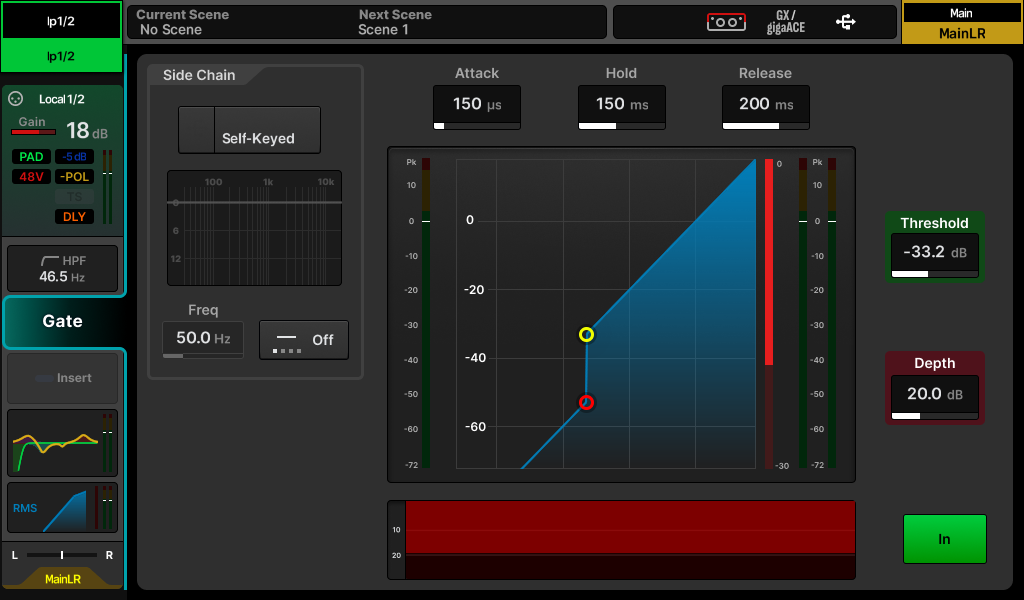

Gate/Expander (Eingangskanäle)
Schalten Sie das Gate/Expander/Ducker mit der Bildschirmtaste ‘In’ oder der physischen Gate ‘IN’-Taste (neben dem dedizierten Gate-Threshold-Drehregler auf der Oberfläche) ein oder aus.
Umschalten zwischen Gate, Expander- und Ducker-Modus –
- Drücken Sie die 'LIBRARY'-Taste, um die Gate-Bibliothek zu öffnen.
- Wählen Sie ein Gate- oder Expander-Preset und drücken Sie ‘Recall’, um es zu laden.

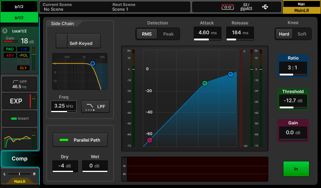

Side Chain –
- Wählen Sie entweder ‘Self Keyed’ oder sidechain Sie das Gate von einem anderen Kanal.
ⓘ Wenn ein anderer Kanal als Sidechain-Eingang verwendet wird, stammt das Signal nach der gesamten Kanalverarbeitung, nach der Kanalverzögerung in Millisekunden.
- Berühren Sie die Filtertyp-Taste neben der Sidechain-Frequenzsteuerung, um zwischen HPF/BPF/LPF-Modi umzuschalten oder den Sidechain-Filter auszuschalten (Standard).
- Berühren Sie den Frequenzwert, um ihn auszuwählen, und passen Sie ihn mit dem Touchscreen-Drehregler an. Alternativ berühren und ziehen Sie den Frequenzmarkierungspunkt im Diagramm.
HPF-Frequenz = 20 Hz bis 5 kHz
BPF-Frequenz = 120 Hz bis 10 kHz
LPF-Frequenz = 120 Hz bis 20 kHz
Hauptdiagramm und Steuerung –
- Das Hauptdiagramm zeigt Eingang/Schwellenwert auf der x-Achse und Ausgangspegel auf der y-Achse, um eine visuelle Darstellung der Parametereinstellungen zu geben.
- Der Sidechain-Eingangspegel wird auf dem Messgerät links vom Diagramm angezeigt.
Die Signalreduktion von 0 dB bis -30 dB wird auf dem Messgerät unmittelbar rechts vom Diagramm angezeigt. Wenn die Verarbeitung eingeschaltet ist, wird dies rot angezeigt, sonst weiß.
Der Pegel nach dem Verarbeitungsblock wird rechts daneben angezeigt. - Passen Sie Parameter an, indem Sie sie berühren, um sie auszuwählen, und dann den Touchscreen-Drehregler verwenden. Alternativ berühren und ziehen Sie Punkte im Diagramm, dies wählt auch das entsprechende Parameterwertfeld aus. Der Schwellenwert hat außerdem einen dedizierten Drehregler auf der SQ+-Oberfläche.
Gate-Parameter -
Attack = 50µs bis 300ms
Hold = 10 ms bis 5 s
Release = 10 ms bis 1 s
Threshold = -72 dB bis +18 dB
Depth = 0 dB bis 60 dB
Expander-Parameter -
Ratio = 1:1 bis 1:20
Ducker-Parameter -
Histogramm –
Das Histogramm zeigt die vorherigen 12 Sekunden Aktivität, von rechts nach links verlaufend. Wie beim Gain-Reduction-Meter wird die Pegelreduktion (Tiefe) in Rot angezeigt, wenn die Verarbeitung aktiv ist, und in Weiß/Grau, wenn sie ausgeschaltet ist.

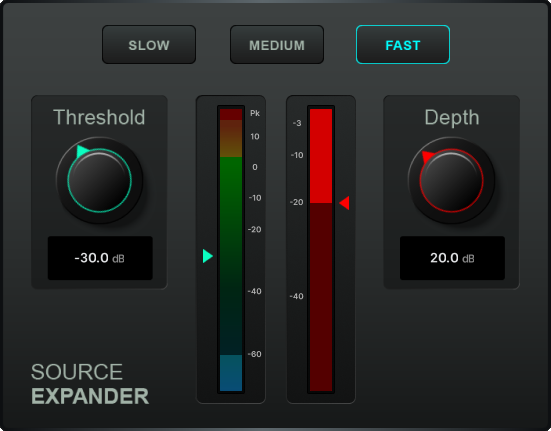

Source Expander -
Modelliert nach einem Industriestandard-Expander klingt der Source Expander durch nichtlineare Abschwächung unerwünschter Geräusche unglaublich natürlich.

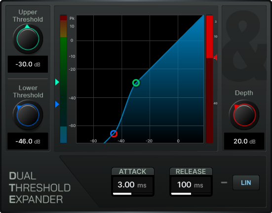

Dual Threshold Expander -
Ein einzigartiger Expander, der vollständige Kontrolle der Abschwächung mittels zweier unabhängiger Schwellenwerte und linearer oder exponentieller Modi ermöglicht.

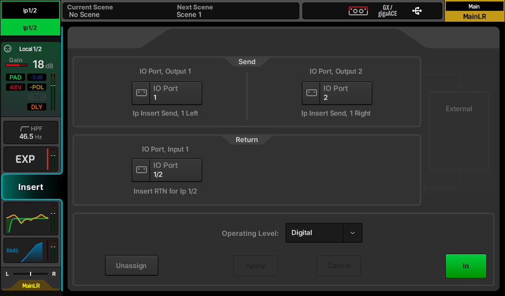

Insert
Die Insert-Punkte am SQ+ können verwendet werden, um Audio zu und von beliebigen verfügbaren I/O-Buchsen zu routen, sodass analoge oder digitale Verarbeitung in den Kanal eingeschleift werden kann.
Inserts können auch mit den internen FX-Engines verwendet werden. Weitere Details finden Sie im Abschnitt FX dieses Handbuchs.
Send – Wählen Sie Zielbuchsen oder FX-Einheit für den Insert-Send aus.
Return – Wählen Sie Quellbuchsen oder FX-Einheit für den Insert-Return aus.
Send/Return-Typen = Local Socket, SLink Socket, USB-Port, IO-Port, FX-Einheit
ⓘ Wenn eine FX-Einheit für Send oder Return ausgewählt ist, werden sowohl Send- als auch Return-Einstellungen automatisch angepasst.
ⓘ Beachten Sie, dass Insert-Send und Return nicht latenzkompensiert sind.
Betriebspegel – Wählen Sie aus Line-Pegel-Optionen, die zum Insert-Typ passen.
Digital = Unkompensiert, für den Einsatz mit digitalen I/O.
Analogue = Für den Einsatz mit +4 dBu externem Equipment.
-10 dBV = Für den Einsatz mit -10 dBV externem Equipment.
- Schalten Sie den Insert mit der Bildschirmtaste ‘In’ ein oder aus.
- Weisen Sie alle Send- und Return-Buchsen mit der ‘Unassign’-Taste ab.
Wenn der Insert eines ausgewählten Kanals zugewiesen und auf ‘In’ geschaltet ist, leuchtet die LED ‘INSERT ACTIVE’ auf der Oberfläche auf.
ⓘ Wenn Buchsen gesetzt und später anderswo gepatcht werden, kann der Insert ungültig werden. In diesem Zustand wird oben auf dem Bildschirm ‘Insert Invalid’ angezeigt und der Insert wird ausgeschaltet.

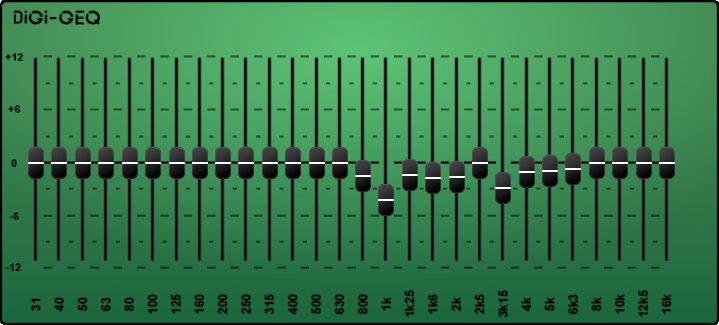

GEQ (Mix-Kanäle)

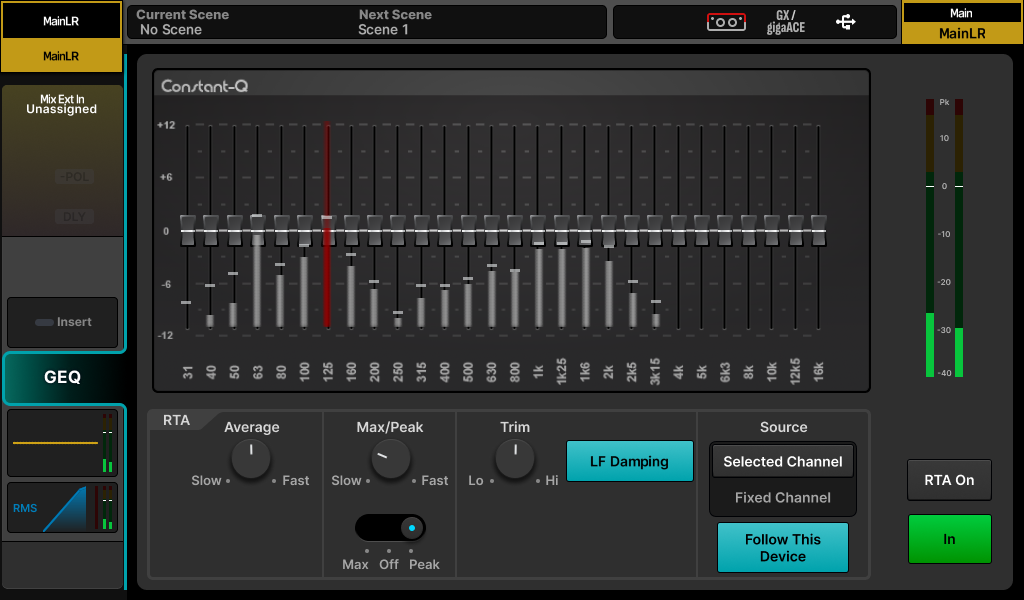

Alle Mix-Kanäle verfügen über einen 28-Band Stereo-Graphic-EQ, der mit der Bildschirmtaste ‘In’ ein- oder ausgeschaltet werden kann.
Zur Anpassung berühren Sie den Fader für jedes Band auf dem Bildschirm und verwenden den Touchscreen-Drehregler.
Frequenzen (Hz) = 31, 40, 50, 63, 80, 100, 125, 160, 200, 250, 315, 400,
500, 630, 800, 1k, 1,25k, 1,6k, 2k, 2,5k, 3,15k, 4k, 5k, 6,3k, 8k, 10k, 12,5k, 16k
Gain = -12 dB bis +12 dB
Bandbreite = 1/3tel Oktave (konstant)
‘Fader Flip’-Modus –
Das SQ+ kann den GEQ auf den Fadern anzeigen, wobei jeder Kanalstreifen ein einzelnes Frequenzband zeigt, um eine schnelle und präzise Anpassung zu ermöglichen.
- Weisen Sie 'GEQ Fader Flip' einer SoftKey-Taste zu, falls noch nicht zugewiesen. Standardmäßig ist Fader Flip auf SoftKey#7 zugewiesen.
- Das Drücken der GEQ ‘Fader Flip’-SoftKey-Taste zeigt den grafischen EQ für den ausgewählten Mix auf den Fadern an, mit einem Frequenzband pro Kanalstreifen. Ein zweites Drücken der ‘Fader Flip’-Taste auf dem SQ5+ oder SQ6+ zeigt die nächste Frequenzbandgruppe, und ein drittes Drücken beendet den Modus.
ⓘ Im ‘Fader Flip’-Modus können die chromatischen Kanalanzeigen und Spitzenindikatoren verwendet werden, um RTA-Pegel und prominente Frequenzen anzuzeigen. Details finden Sie im Abschnitt RTA – GEQ ‘Fader Flip’.
RTA – Das RTA zeigt die Pegel der RTA-Quelle für jedes Frequenzband des GEQ an.
Für vollständige Informationen zum GEQ-RTA siehe den Abschnitt Metering dieses Handbuchs.

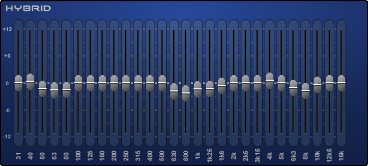

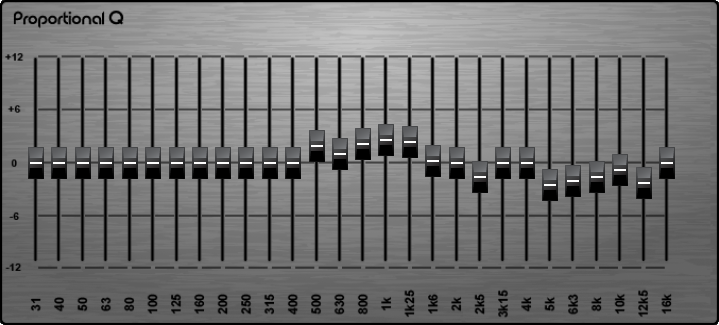

DEEP GEQ's
Zusätzlich zum ‘Constant-Q’-GEQ können weitere DEEP-GEQs mit einzigartigen Eigenschaften zum SQ+ hinzugefügt werden.
Nach dem Hinzufügen zum SQ+ können diese anstelle des ‘Constant-Q’-GEQ in jedem Mix-Kanal verwendet werden.

- Drücken Sie die ‘LIBRARY’-Taste, um die GEQ-Bibliothek anzuzeigen.
- Verschiedene GEQ-Modelle werden aus der ‘Factory’-Bibliothek geladen.
- Speichern und rufen Sie DEEP GEQ-Benutzer-Presets mit der ‘User’-Bibliothek ab.
Proportional-Q –
Sanftes breites Q, das sich progressiv bei maximalem Absenken oder Anheben verengt.
Hybrid GEQ –
Kombination aus Proportional-Q und Constant-Q mit sanften Anhebungen und klinischen Absenkungen.
Digi GEQ –
Optimierter Gain und Bandbreite zur Minimierung der Frequenzbandinteraktion.
PEQ
Der PEQ kann mit der physischen ‘IN’-Taste auf der Oberfläche oder mit der Bildschirmtaste ‘In’ ein- oder ausgeschaltet werden.
- Die 4 Bänder des parametrischen EQ sind beschriftet, um mit dem physischen EQ-Bereich auf der Oberfläche übereinzustimmen.
- Zur Verwendung der dedizierten physischen EQ-Bedienelemente wählen Sie ein Band aus und verwenden die Gain-, Bandbreiten- und Frequenzdrehregler zur Anpassung. Zur Anpassung auf dem Bildschirm berühren Sie einen Parameter und verwenden den Touchscreen-Drehregler oder berühren und ziehen Punkte im Diagramm.
ⓘ Das auf der Oberfläche ausgewählte Frequenzband kann in den Surface Preferences so eingestellt werden, dass es der Auswahl auf dem Bildschirm folgt.
- Berühren Sie das entsprechende Symbol, um zwischen Shelf-, Glocken- und Filtermodi für LF- und HF-Bänder umzuschalten.
- Wenn der PEQ aktiv ist, ist die grafische Anzeige farblich hervorgehoben, wenn inaktiv, ist sie ausgegraut.
LF-Modus = Shelf, Glocke, HPF
HF-Modus = Shelf, Glocke, LPF
Frequenz (alle Modi) = 20 Hz bis 20 kHz
Breite (parametrisch) = 1,5 Oktave bis 1/9tel Oktave
Gain (parametrisch, Shelf) = -15 dB bis +15 dB
- Berühren Sie die ‘RTA’-Taste, um die RTA-Overlay-Einstellungen anzuzeigen und anzupassen. Vollständige Details zum PEQ-RTA finden Sie im Abschnitt Metering dieses Handbuchs.
Kompressor
Schalten Sie den Kompressor mit der Bildschirmtaste ‘In’ oder der physischen Kompressor-‘IN’-Taste (neben dem dedizierten Kompressor-Threshold-Drehregler auf der Oberfläche) ein oder aus.
Side Chain –
- Wählen Sie entweder ‘Self Keyed’ oder sidechain Sie den Kompressor von einem anderen Kanal.
- Berühren Sie die Filtermodus-Taste neben dem Frequenzwert im Sidechain-Bereich, um zwischen HPF/BPF/LPF-Modi umzuschalten oder den Filter auszuschalten.
- Berühren Sie die Sidechain-Frequenz zur Auswahl und passen Sie sie mit dem Touchscreen-Drehregler an. Alternativ berühren und ziehen Sie den Frequenzmarker im Diagramm.
Kompressor-Modi –
Der Standardkompressor verfügt über zwei Erkennungsmodi, RMS (Durchschnitt) und Peak. Berühren Sie einen Modus, um zwischen ihnen umzuschalten. Der aktive Modus wird weiß angezeigt.
Soft Knee –
Berühren Sie diese Taste, um die Soft-Knee-Einstellung zu aktivieren. Dies ermöglicht ein variables Verhältnis, das das Kompressionsverhalten um den Schwellenwert herum glättet (dies wird auch im Diagramm angezeigt).
Parameter –
- Passen Sie Parameter an, indem Sie sie berühren, um sie auszuwählen, und dann den Touchscreen-Drehregler verwenden. Alternativ berühren und ziehen Sie Punkte im Diagramm, dies wählt auch das entsprechende Parameterwertfeld aus. Der Kompressor-Schwellenwert hat außerdem einen dedizierten Drehregler auf der Oberfläche.
Attack = 30µs bis 300ms
Release = 50 ms bis 2 s
Ratio = 1:1 (keine Kompression) bis Unendlich (Limiter)
Threshold = -46 dB bis +18 dB
Gain (Make-up-Gain) = 0 dB bis +18 dB
Diagramm –
- Das Diagramm zeigt Eingang/Schwellenwert auf der x-Achse und Ausgangspegel auf der y-Achse, um eine visuelle Darstellung der Parametereinstellungen zu geben.
- Die Kompression (Signalreduktion) von 0 dB bis -30 dB wird auf dem Messgerät unmittelbar rechts vom Diagramm angezeigt. Wenn der Kompressor eingeschaltet ist, wird dies rot angezeigt, sonst weiß.
- Der Pegel nach dem Kompressor (Ausgang) wird rechts von der Signalreduktion angezeigt.
Parallele Kompression –
Dies ermöglicht das Mischen des komprimierten Signals mit dem unkomprimierten Signal. Aufgrund des XCVI-Kerns sind diese Signale kohärent, und es wird keine Kammfilterung eingeführt.
- Berühren Sie die ‘Parallel Path’-Taste, um sie ein- oder auszuschalten.
- Berühren Sie die Dry/Wet-Werte und passen Sie sie mit dem Touchscreen-Drehregler an.
Dry/Wet-Einzelpegel = -∞ bis 0 dB
Histogramm –
Das Histogramm zeigt die vorherigen 12 Sekunden Kompressoraktivität, von rechts nach links verlaufend. Wie beim Pegelreduktionsmesser wird die Pegelreduktion (Tiefe) in Rot angezeigt, wenn der Kompressor aktiv ist, und in Weiß/Grau, wenn er ausgeschaltet ist.
Ducker-Modus –
Der ‘Ducker Mode’ ist als Option in der Kompressor-Bibliothek verfügbar. Dies ist ein spezieller Kompressormodus, der den Kanalpegel basierend auf dem Signal eines anderen Kanals (über den Sidechain-Eingang) reduziert. Ducking wird häufig bei Hintergrundmusik-Kanälen verwendet, wobei der Sidechain von einem Ansagemikrofon gespeist wird.

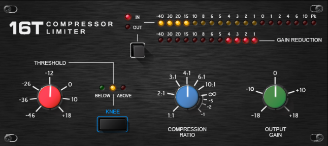

16T –
Straffer und punchiger VCA-basierter RMS-Kompressor mit natürlich klingender Pegelabsenkung.
