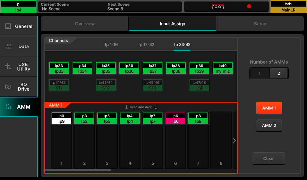

AMM Eingangszuweisung
Jeder Mono-Eingangskanal kann einem AMM zugewiesen werden. Da AMM direkt im Kanal (post-Delay/pre-Fader) eingebettet ist, kann PFL durch die Pegeländerungen beeinflusst werden. Daher ist es beste Praxis, die Kanäle vor ihrer Hinzufügung zu einem AMM einzurichten.
Um Eingangskanäle zuzuweisen, drücken Sie die Taste „UTILITY“ auf dem Bildschirm, tippen Sie dann auf den Reiter „AMM“ und anschließend auf den Reiter „Input Assign“.
Der obere Bereich des Bildschirms zeigt die verfügbaren Eingangskanäle, unten sind die verfügbaren AMM-Slots.
Wählen Sie entweder „2“ (2 x 24 Kanäle) oder „1“ (1 x 48 Kanäle) AMM mit dem Umschalter „Number of AMMs“ oben rechts aus.
Kanäle zuweisen/entfernen –
- Wenn Sie 2 AMM verwenden, nutzen Sie die Auswahlknöpfe „AMM 1“ und „AMM 2“, um anzuzeigen, welches AMM angezeigt werden soll.
- Verwenden Sie die Registerkarten mit Kanalnummern oben, um alle Eingangskanäle anzuzeigen.
- Tippen und ziehen Sie im unteren Bereich nach links oder rechts, um alle AMM-Slots anzuzeigen.
- Tippen und ziehen Sie Eingangskanäle von oben zu den AMM-Slots unten, um einen Kanal zuzuweisen.
ⓘ Es ist nur möglich, das AMM mit Mono-Eingangskanälen zu verwenden, daher sind Stereo-Kanäle ausgegraut und können nicht ausgewählt werden. Alle Eingangskanäle, die einem AMM zugewiesen sind, werden automatisch entfernt, wenn sie auf Stereo umgeschaltet werden.
ⓘ Eingangskanäle können frei jedem AMM-Slot zugewiesen werden, sie müssen nicht sequenziell zugewiesen werden.
ⓘ Wenn Kanäle in einen Slot fallen gelassen werden, der bereits einen Kanal zugewiesen hat, wird der zuvor zugewiesene Kanal automatisch entfernt.
- Tippen und ziehen Sie Kanäle von zugewiesenen Slots zurück nach oben, um die Zuweisung aufzuheben.
- Tippen Sie auf die Schaltfläche „Clear“, um alle Kanäle aus dem ausgewählten AMM zu entfernen.

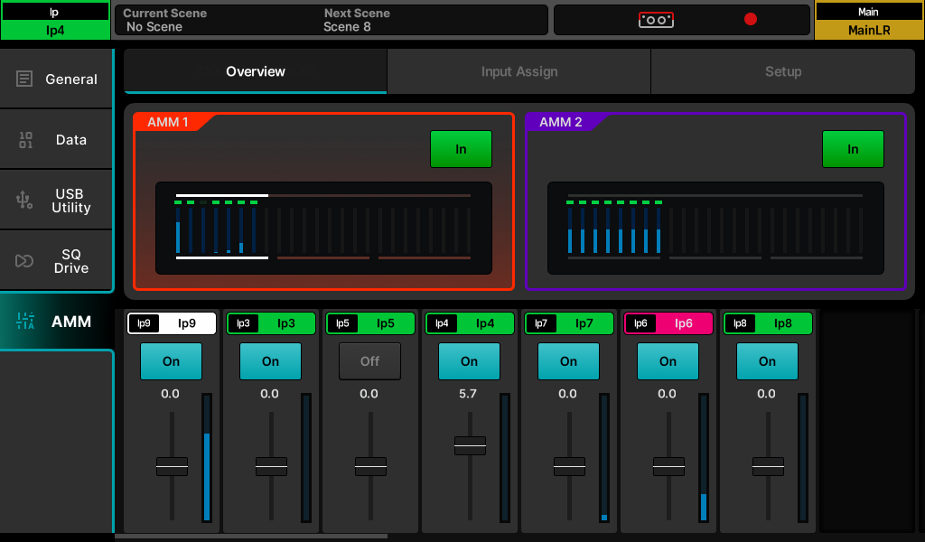

AMM Übersicht
Drücken Sie die Taste „UTILITY“ auf dem Bildschirm, tippen Sie dann auf den Reiter „AMM“ und anschließend auf den Reiter „Overview“.
Der obere Bereich des Bildschirms zeigt eine Übersicht aller AMM-Slots, mit der Pegelanzeige, die die Verteilung/Teilung des Gains zwischen den Kanälen zeigt, sowie eine Anzeige, ob Kanäle AMM eingeschaltet haben.
- Tippen Sie auf die „In/Out“-Taste eines AMM, um alle AMM-Kanäle ein- oder auszuschalten.
ⓘ Wenn ein Kanal AMM eingeschaltet hat und einem aktiven AMM zugewiesen ist, wird dies oben im Kanal im „PROCESSING“-Bildschirm mit einem kleinen AMM-Symbol angezeigt.
- Tippen Sie auf einen Block von 8 AMM-Kanälen oben, um diese im unteren Bildschirmbereich anzuzeigen.
- Tippen Sie auf die „On/Off“-Taste eines Slots, um den zugewiesenen Kanal zum AMM hinzuzufügen oder zu entfernen. Kanäle sind automatisch auf „On“ gesetzt, wenn sie zugewiesen werden.
- Tippen Sie auf den Fader eines Slots und passen Sie ihn mit dem Touchscreen-Drehregler an, um den Gain zu erhöhen oder zu verringern und damit die Priorität des Slots in der Gain-Sharing-Berechnung des AMM zu bestimmen.
Prioritätsstufe = -15 bis +15

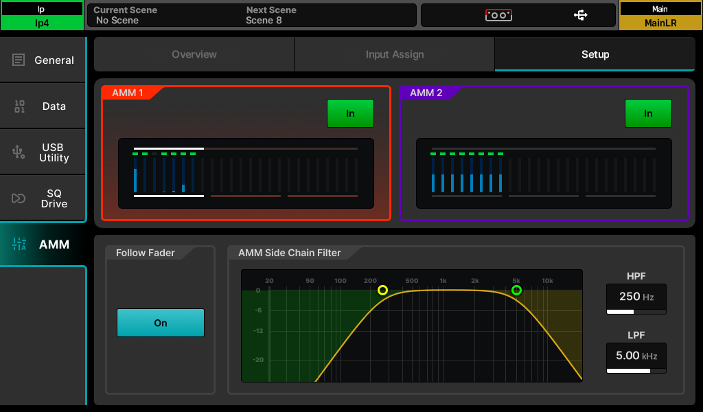

AMM Einrichtung
Drücken Sie die Taste „UTILITY“ auf dem Bildschirm, tippen Sie dann auf den Reiter „AMM“ und anschließend auf den Reiter „Setup“.
Wie im „Overview“-Bildschirm zeigt dieser eine Übersicht aller AMM-Slots mit Gain-Anzeige und der Anzeige, ob Kanäle AMM eingeschaltet haben oder nicht.
- Tippen Sie auf die globale Follow-Fader-„On“-Taste, um auszuwählen, ob der Kanalbeitrag zur Sidechain von der Fader-Position des Kanals beeinflusst wird.
- Tippen Sie auf die Frequenzwerte des Hochpass- oder Tiefpassfilters und passen Sie diese mit dem Touchscreen-Drehregler an, um unerwünschte Frequenzen aus der Sidechain herauszufiltern.
HPF = 20Hz bis 5kHz
LPF = 120Hz bis 20kHz
ⓘ Die AMM-Sidechain zur Berechnung des Kanalquellpegels wird vom Kanal am post-HPF-Punkt gespeist, und die AMM-Gain-Anpassung des Kanals wird am post-Delay-Punkt angewendet.
