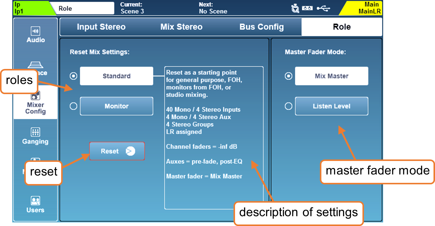

Drücken Sie die Taste „Setup“ auf dem Bildschirm, tippen Sie dann auf den Tab „Mixer Config“ und anschließend auf den Tab „Role“.
Wählen Sie eine Betriebsrolle aus, und Informationen zu den Standardeinstellungen werden angezeigt. Tippen Sie auf die Schaltfläche „Reset“, um den Mix mit diesen Einstellungen zurückzusetzen.
Globale Filter werden ignoriert und Safes sind beim Zurücksetzen der Mix-Einstellungen alle deaktiviert.
ⓘ Der Master-Fader-Modus ermöglicht die Wahl, ob der Master-Fader den Master-Send-Pegel des ausgewählten Mixes oder den Pegel des Listen-Busses steuert. Weitere Informationen finden Sie im Setup-Abschnitt dieses Handbuchs.
