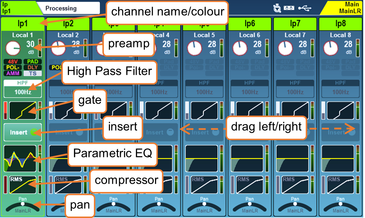

Drücken Sie eine beliebige ‘Sel’-Taste, um einen Kanal auszuwählen. Die physischen Bedienelemente und Tasten um den Touchscreen herum leuchten auf, um anzuzeigen, dass sie aktiv sind und zur Anpassung der Parameter für den ausgewählten Kanal verwendet werden können.
Drücken Sie die ‘Processing’ Bildschirmtaste, um die Übersicht der Verarbeitung (‘Bankansicht’) anzuzeigen.
Dies bietet eine Verarbeitungsübersicht für bis zu 8 Kanäle gleichzeitig, wobei der ausgewählte Kanal hervorgehoben ist. Die Ansicht wechselt automatisch, wenn ein Kanal ausgewählt wird, der außerhalb der Ansicht liegt, Sie können jedoch auch berühren und ziehen, um alle Kanäle in der aktuellen Ebene zu sehen.
Der aktuell ausgewählte Mix-Kanal wird ganz rechts angezeigt.
• Berühren Sie einen Kanalnamen, um ihn umzubenennen und die Kanal-Farbe zu ändern.
• Berühren Sie ‘Apply’, um den Namen und die Farbe festzulegen (diese werden dann auf dem Bildschirm und der LCD-Anzeige des Kanals angezeigt).
ⓘ Die Tastatur bleibt auf dem Bildschirm, wenn andere ‘Sel’-Tasten gedrückt werden, um die Benennung mehrerer Kanäle zu beschleunigen.
• Berühren Sie einen Verarbeitungs-‘Block’, um ihn detailliert anzuzeigen und anzupassen. Die Übersicht für den ausgewählten Kanal wird weiterhin links auf dem Bildschirm angezeigt. Die Auswahl eines anderen Kanals desselben Typs ermöglicht die Anpassung derselben Parameter am neu ausgewählten Kanal.
• Berühren Sie den aktiven Block oder drücken Sie die ‘Processing’-Taste, um zur Bankansicht zurückzukehren.
• Die Reihenfolge der Audioprozessierung wird von oben nach unten angezeigt.
ⓘ DCA-Kanäle zeigen eine Liste von bis zu 28 ‘Mitgliedern’. Wenn es mehr Mitglieder gibt, erscheint ‘…’ am unteren Ende der Liste.

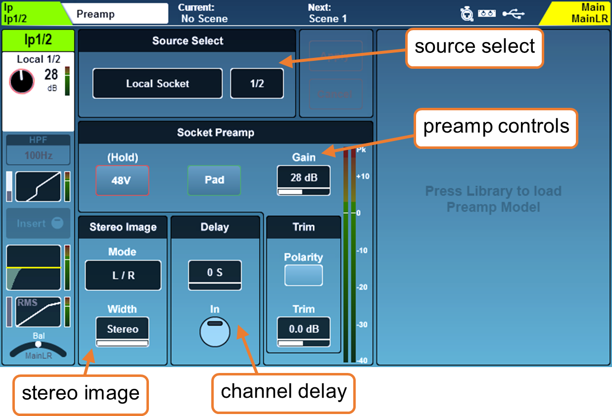

Preamp (Eingangskanäle)
Quellenauswahl –
• Berühren Sie den Quelltyp, um aus einer Liste von Quellen auszuwählen.
Unassigned = Kanal hat keine Quelle.
Local Socket = Eine Buchse auf der Rückseite des SQ.
SLink Socket = Ein Gerät, das am SLink-Port angeschlossen ist (AR, AB, DX, GX Einheiten oder ein anderes Mischpult).
USB Port = Entweder SQ-Drive oder USB-B (je nachdem, was verwendet wird).
IO Port = SQ Optionskarte.
Signal Generator = Der integrierte Signalgenerator.
• Berühren Sie die Buchsennummer und verwenden Sie den Touchscreen-Drehregler, um durch alle verfügbaren Buchsen zu blättern.
Buchse Preamp –
Wenn die Quelle auf eine Buchse mit Vorverstärker eingestellt ist, werden die Parameter ‘48V’, ‘Pad’ und ‘Gain’ verfügbar. Dies sind digitale Steuerungen für den Fernvorverstärker und kein Teil der Kanalverarbeitung.
ⓘ Beim Einsatz von Dante-Expander sollten die Expander-Buchsen auf die Dante-Optionskarte geroutet werden, die wiederum auf einen SQ-Kanal von IO-Port-Buchsen geroutet ist.
ⓘ Die Buchsensteuerung ist auch im I/O-Bildschirm verfügbar.
• Halten Sie die ‘48V’-Taste gedrückt, um die Phantomspeisung ein- oder auszuschalten (der Kanal wird nach dem Umschalten automatisch für eine kurze Zeit stummgeschaltet).
• Berühren Sie die ‘Pad’-Taste, um das -20dB Pad ein- oder auszuschalten.
• Wählen Sie die Parameter ‘Gain’ oder ‘Trim’ zur Anpassung mit dem Touchscreen-Drehregler.
Gain = 0dB bis +60dB
Trim = -24dB bis +24dB
ⓘ Gain ist für digital gesteuerte analoge Eingänge, wie lokale oder Expander-Eingangsbuchsen. Trim ist eine rein digitale Einstellung für digitale oder Line-Signale und Teil der Kanalverarbeitung.
• Berühren Sie die ‘Pol’-Taste, um die Polarität des Eingangskanals zu invertieren.
Delay – In der Verarbeitungsreihenfolge befindet sich die Kanalverzögerung nach dem Kompressor. Sie wird im Preamp-Bildschirm angezeigt, da sie üblicherweise gleichzeitig mit anderen ‘Setup’-Parametern wie Gain eingestellt wird, die während des Mischens nicht verändert werden.
• Wählen Sie den Wert zur Anpassung mit dem Touchscreen-Drehregler.
Eingangskanalverzögerung = 0,00 ms bis 341,00 ms
Oder 0,00 m bis 121,23 m (-20°C bis +40°C)
Oder 0,00 ft bis 397,76 ft (-4°F bis +104°F)
Oder 0S bis 32736S
ⓘ Die für die Verzögerung verwendeten Einheiten werden im Bildschirm „Surface Preferences“ ausgewählt.
• Berühren Sie die ‘In’-Taste, um die Verzögerung ein- oder auszuschalten.
Stereo Image – Dieser Abschnitt ist nur sichtbar, wenn ein Stereo-Eingangskanal ausgewählt ist. Berühren Sie den Modus, um aus den folgenden Optionen zu wählen:
L/R = Standard links/rechts.
R/L = vertauscht links/rechts.
L-Pol/R = Standard links/rechts mit invertierter Polarität links.
R-Pol/L = vertauscht links/rechts mit invertierter Polarität rechts.
Mono = links und rechts werden auf beide Kanäle geleitet.
L/L = links wird auf beide Kanäle geleitet.
R/R = rechts wird auf beide Kanäle geleitet.
M/S = für die Dekodierung eines Mid/Side-Arrays (Ausgänge M+S/M-S).
ⓘ Für die normale M/S-Anwendung sollte das Mitten-Signal/Mikrofon auf den ungeraden Kanal und das Seitensignal/Mikrofon auf den geraden Kanal geroutet werden.
Die Breitensteuerung kann in 1%-Schritten von Mono (0%) bis Stereo (100%) eingestellt werden.

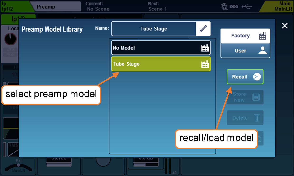

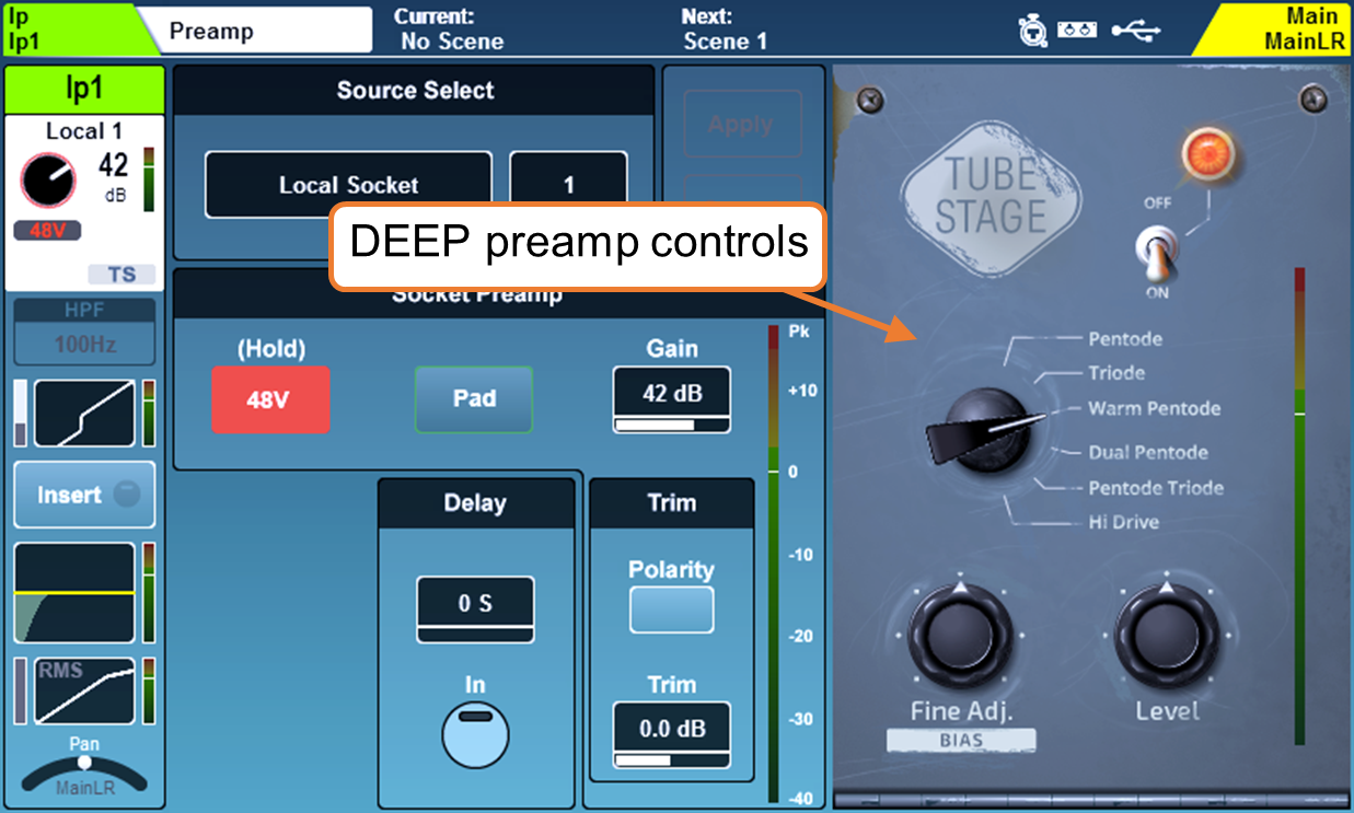

DEEP Preamp –
Die Vorverstärker im SQ selbst und in Remote Audio Units sind präzise und transparent, mit schnellen Transienten und niedrigem THD. Es gibt jedoch Situationen, in denen alternative Charakteristiken wünschenswert sind. Die Verwendung eines DEEP-Vorverstärkermodells ermöglicht es Ihnen, diese Charakteristiken hinzuzufügen, mit vollständiger Kontrolle und ohne die damit verbundenen Einschränkungen oder Zuverlässigkeitsbedenken exotischer Geräte.
• Wenn Sie sich im Kanal-‘Preamp’-Bildschirm befinden, drücken Sie die ‘Library’-Taste, um die Liste der Vorverstärkermodelle anzuzeigen.
• Wählen Sie ein Vorverstärker-Preset und drücken Sie dann die ‘Recall’-Taste, um es zu laden.
• Berühren Sie ‘On/Off’, um das Vorverstärkermodell ein- oder auszuschalten.
• Berühren Sie einen beliebigen Parameter auf dem Bildschirm und passen Sie ihn mit dem Touchscreen-Drehregler an.

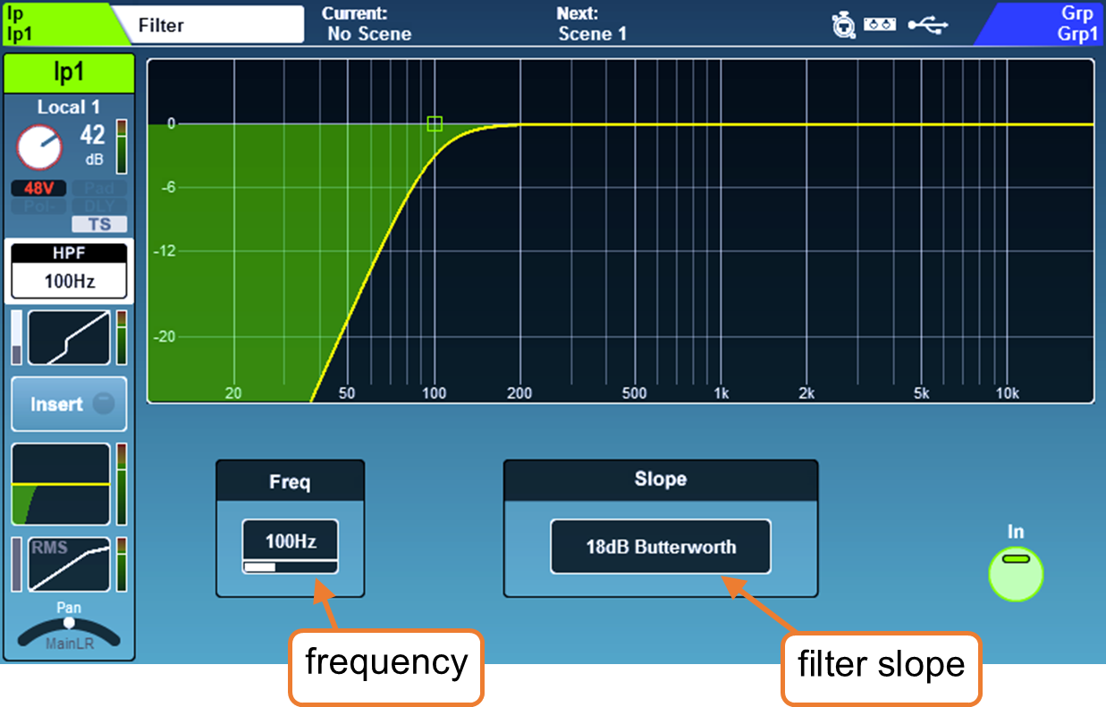

HPF –
Ein Hochpassfilter (HPF) ist auf jedem Eingangskanal verfügbar und bietet eine einstellbare Flankensteilheit und Frequenz.
• Schalten Sie ihn mit der Bildschirmtaste oder der dedizierten HPF ‘In’-Taste ein oder aus.
• Berühren Sie den HPF-Frequenzwert, um ihn auszuwählen, und passen Sie ihn dann mit dem Touchscreen-Drehregler an, oder verwenden Sie den dedizierten HPF ‘Freq’-Drehregler für den ausgewählten Eingangskanal.
• Berühren Sie den aktuellen ‘Slope’-Wert, um zwischen verschiedenen Filterflanken zu wählen.
HPF-Frequenz = 20 Hz bis 2 kHz
Flanke = 12 dB, 18 dB, 24 dB (Dämpfung pro Oktave) Butterworth
ⓘ Der HPF ist auch auf dem PEQ-Verarbeitungsbildschirm zur besseren Übersicht sichtbar und kann mit PEQ-Einstellungen gespeichert und abgerufen werden. Da es sich jedoch um einen separaten Prozess an einem anderen Punkt im Signalweg handelt, trägt der HPF nicht zur PEQ-Frequenzgangkurve bei.

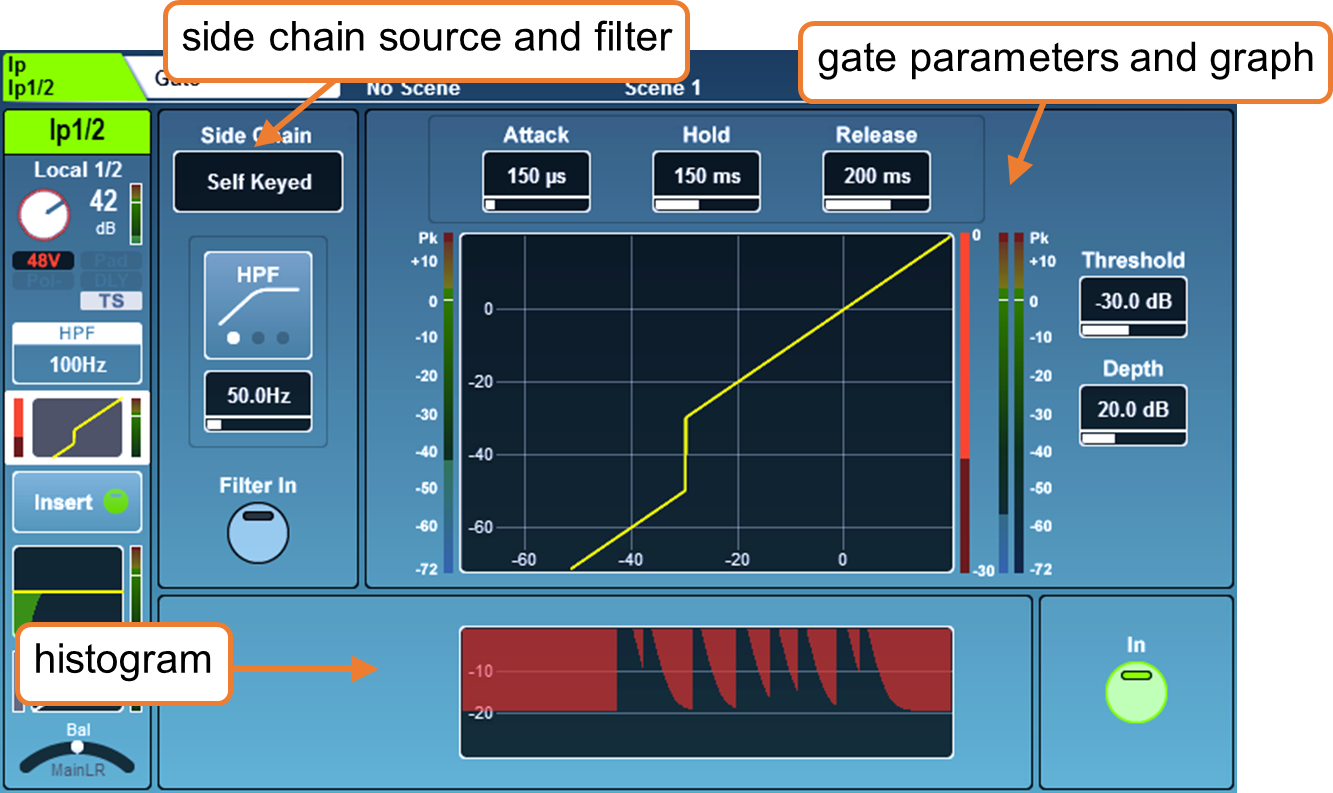

Schalten Sie das Gate mit der Bildschirm-‘In’-Taste oder der physischen Gate ‘In’-Taste (links neben dem dedizierten Gate-Threshold-Drehregler) ein oder aus.
Side Chain –
• Wählen Sie entweder ‘Self Keyed’ oder verwenden Sie den Side Chain des Gates von einem anderen Kanal.
ⓘ Wenn ein anderer Kanal als Side Chain Eingang verwendet wird, stammt das Signal nach der gesamten Kanalverarbeitung, nach der Kanalverzögerung in Millisekunden.
• Berühren Sie den Filtertyp, um zwischen den Modi HPF/BPF/LPF umzuschalten. Die ‘Filter In’-Taste aktiviert den Filter.
• Berühren Sie den Frequenzwert, um ihn auszuwählen, und passen Sie ihn mit dem Touchscreen-Drehregler an.
HPF-Frequenz = 20 Hz bis 5 kHz
BPF-Frequenz = 120 Hz bis 10 kHz
LPF-Frequenz = 120 Hz bis 20 kHz
Parameter und Grafik –
• Die Grafik zeigt den Eingang/Threshold auf der x-Achse und den Ausgangspegel auf der y-Achse, um eine visuelle Darstellung der Gate-Parametereinstellungen zu geben.
• Der Side Chain Eingangspegel wird auf dem Messgerät links neben der Grafik angezeigt.
Gate-Aktion (Signalreduktion) von 0 dB bis -30 dB wird auf dem Messgerät direkt rechts neben der Grafik angezeigt. Wenn das Gate eingeschaltet ist, ist es rot, sonst weiß.
Der Pegel nach dem Gate wird rechts davon angezeigt.
• Passen Sie die Parameter an, indem Sie sie berühren, um sie auszuwählen, und dann den Touchscreen-Drehregler verwenden. Der Gate-Threshold verfügt auch über einen dedizierten Drehregler.
Attack = 50 µs bis 300 ms
Hold = 10 ms bis 5 s
Release = 10 ms bis 1 s
Threshold = -72 dB bis +18 dB
Depth = 0 dB bis 60 dB
Histogramm –
Das Histogramm zeigt die vorherigen 12 Sekunden der Gate-Aktivität, die sich von rechts nach links bewegt. Wie beim Reduktionsmessgerät wird die Pegelreduktion (Tiefe) rot angezeigt, wenn das Gate eingeschaltet ist, und weiß/grau, wenn es ausgeschaltet ist.

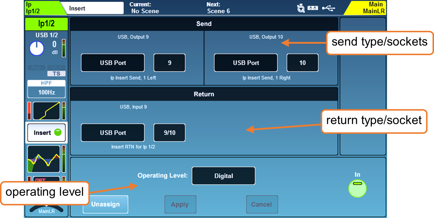

Insert
Die Insert-Punkte am SQ können verwendet werden, um Audio zu und von allen verfügbaren I/O-Buchsen zu routen, wodurch analoge oder digitale Verarbeitung in den Kanal eingefügt werden kann.
Inserts können auch mit den internen FX-Engines verwendet werden. Weitere Details finden Sie im Abschnitt zu den FX-Engines.
Send – Wählen Sie Typ und Kanal für den Insert-Send.
Return – Wählen Sie Typ und Kanal für den Insert-Return.
Send/Return-Typen = Lokale Buchse, SLink-Buchse, USB-Port, IO-Port, FX-Einheit
ⓘ Beachten Sie, dass Insert-Send und -Return nicht latenzkompensiert sind.
Betriebspegel – Wählen Sie aus Line-Pegel-Optionen, um den Insert-Typ anzupassen.
Digital = Unkompensiert, für die Verwendung mit digitalen I/O.
Analog = Für den Einsatz mit +4 dBu externen Geräten.
-10 dBV = Für den Einsatz mit -10 dBV externen Geräten.
• Schalten Sie den Insert mit der Bildschirm-‘In’-Taste ein oder aus.
• Weisen Sie alle Send- und Return-Buchsen mit der ‘Unassign’-Taste ab.
Wenn der Insert eines ausgewählten Kanals zugewiesen und eingeschaltet (‘In’) ist, leuchtet die ‘Insert Active’-LED auf der Oberfläche auf.
ⓘ Buchsen, die von Insert-Punkten verwendet werden, sind im I/O-Bildschirm durch die Färbung der Buchsennummer als ‘in Verwendung’ gekennzeichnet.
ⓘ Wenn Buchsen eingestellt und dann woanders gepatcht wurden, kann der Insert ungültig werden. In diesem Zustand wird rechts auf dem Bildschirm ‘Insert Invalid’ angezeigt und der Insert wird ausgeschaltet.

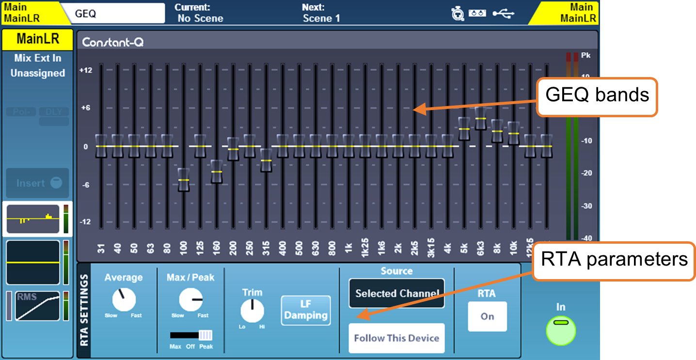

GEQ (Mix-Kanäle)
Alle Mix-Kanäle verfügen über einen 28-Band Stereo-Grafik-EQ, der mit der Bildschirm-‘In’-Taste ein- oder ausgeschaltet werden kann.
Wenn ein Mix-Kanal ausgewählt ist und der GEQ aktiv ist, leuchtet die grüne ‘In’-LED im GEQ-Bereich (unter den PEQ-Drehreglern).
Um Anpassungen vorzunehmen, berühren Sie den Bildschirm-Fader für jedes Band und verwenden Sie den Touchscreen-Drehregler.
Frequenzen (Hz) = 31, 40, 50, 63, 80, 100, 125, 160, 200, 250, 315, 400,
500, 630, 800, 1k, 1,25k, 1,6k, 2k, 2,5k, 3,15k, 4k, 5k, 6,3k, 8k, 10k, 12,5k, 16k
Gain = -12 dB bis +12 dB
Bandwidth = 1/3rd Oktave (konstant)
‘Fader Flip’-Modus –
Das SQ kann den GEQ auf den Fadern anzeigen, wobei jeder Kanalstreifen ein einzelnes Frequenzband zeigt, um eine schnelle und präzise Anpassung zu ermöglichen.
• Durch Drücken der GEQ-‘Fader Flip’-Taste wird der Grafik-EQ für den ausgewählten Mix auf den Fadern angezeigt, mit einem Frequenzband auf jedem Fader-Streifen. Ein zweites Drücken der ‘Fader Flip’-Taste auf dem SQ-5 oder SQ-6 zeigt den nächsten Satz von Frequenzbändern an, und ein drittes Drücken beendet den Modus.
ⓘ Im ‘Fader Flip’-Modus können die chromatischen Kanalanzeigen und Spitzenanzeigen verwendet werden, um RTA-Pegel und prominente Frequenzen anzuzeigen. Siehe den Abschnitt RTA – GEQ ‘Fader Flip’ für vollständige Details.
RTA – Die RTA zeigt die Pegel der RTA-Quelle für jedes Frequenzband des GEQ an.
Für vollständige Informationen zum GEQ-RTA siehe den RTA-Abschnitt dieses Handbuchs.

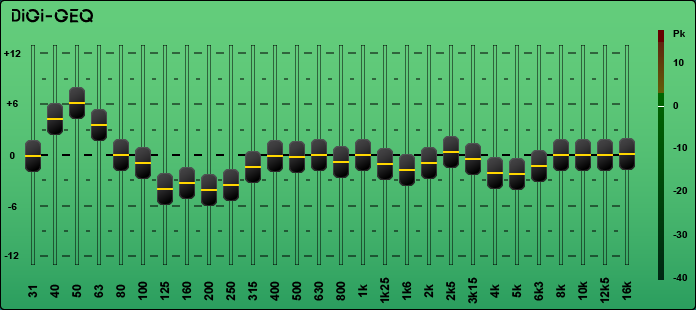

DEEP GEQ –
Zusätzlich zum ‘Constant-Q’ GEQ können weitere DEEP GEQs mit einzigartigen Charakteristiken zum SQ hinzugefügt werden.
Nach dem Hinzufügen zum SQ können diese anstelle des ‘Constant-Q’ GEQ in jedem Mix-Kanal verwendet werden.
ⓘ Informationen zum Hinzufügen von Modellen finden Sie im Abschnitt Add-ons dieses Handbuchs.

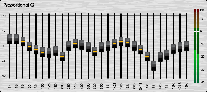

Proportional-Q –
Sanfter breiter Q, der sich progressiv bei maximalem Absenken oder Anheben verengt.

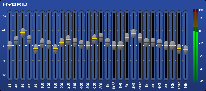

Hybrid GEQ –
Eine Kombination aus Proportional-Q und Constant-Q Einheiten, die sanfte Anhebungen und klinische Absenkungen bietet.
Digi GEQ –
Optimierter Gain und Bandbreite, um Frequenzband-Interaktionen zu minimieren.

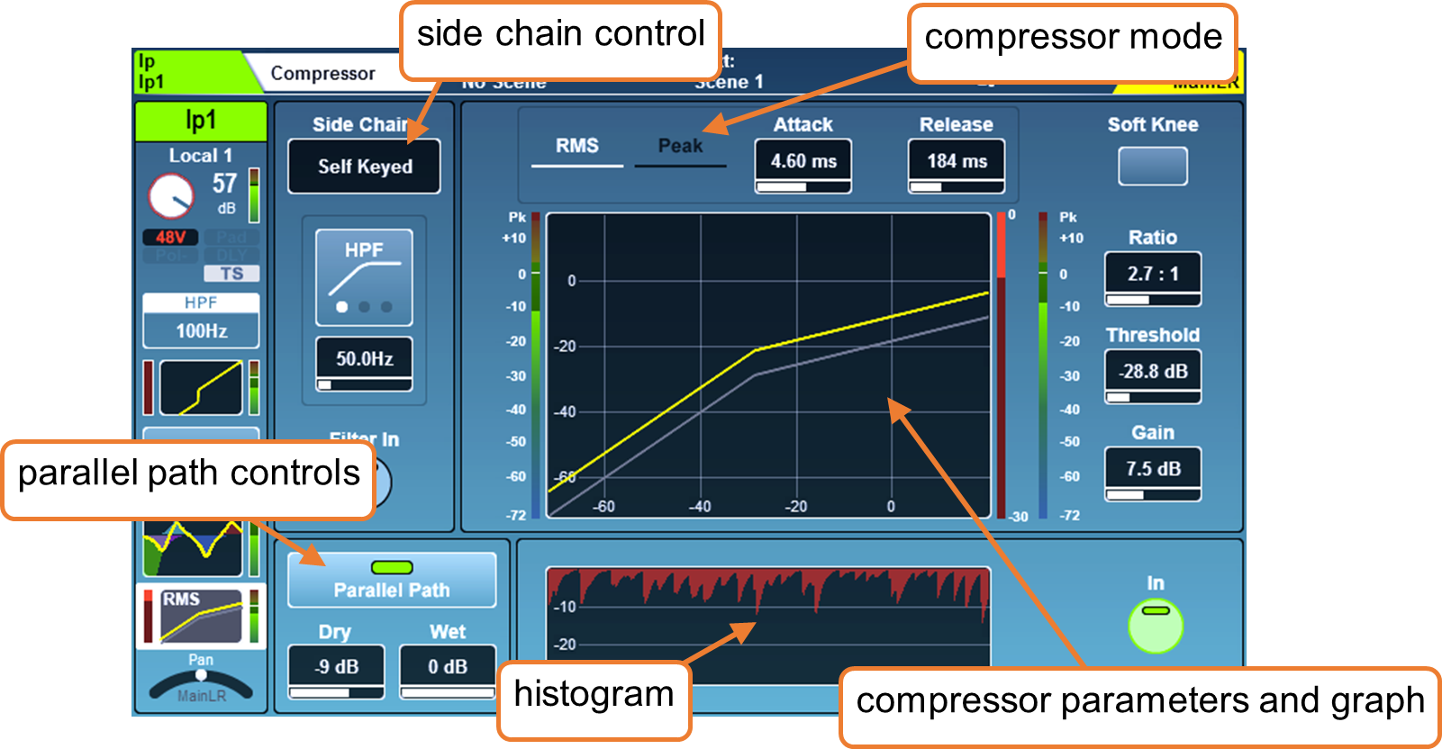

Schalten Sie den Kompressor mit der Bildschirm-‘In’-Taste oder der physischen Kompressor-‘In’-Taste (links neben dem dedizierten Kompressor-Threshold-Drehregler) ein oder aus.
Side Chain –
• Wählen Sie entweder ‘Self Keyed’ oder side chain den Kompressor von einem anderen Kanal.
• Berühren Sie den Filtertyp, um zwischen HPF/BPF/LPF-Modi umzuschalten.
• Berühren Sie die Frequenz, um sie auszuwählen, und passen Sie sie mit dem Touchscreen-Drehregler an.
Kompressormodus –
Es gibt zwei Erkennungsmodi im Standardkompressor, RMS (Durchschnitt) und Peak. Berühren Sie einen Modus, um zwischen ihnen umzuschalten. Der aktive Modus wird weiß angezeigt.
Soft Knee –
Berühren Sie diese Taste, um die Soft-Knee-Einstellung einzuschalten. Dies ermöglicht ein variables Verhältnis, das das Kompressionsverhalten um den Threshold herum glättet (dies wird auch in der Grafik angezeigt).
Parameter –
Attack = 30 µs bis 300 ms
Release = 50 ms bis 2 s
Ratio = 1:1 (keine Kompression) bis Unendlich (Limiting)
Threshold = -46 dB bis +18 dB
Gain (Make-up Gain) = 0 dB bis +18 dB
Grafik –
• Die Grafik zeigt Eingang/Threshold auf der x-Achse und Ausgangspegel auf der y-Achse, um eine visuelle Darstellung der Parametereinstellungen zu geben.
• Die Kompression (Signalreduktion) von 0 dB bis -30 dB wird auf dem Messgerät direkt rechts neben der Grafik angezeigt. Wenn der Kompressor eingeschaltet ist, ist es rot, sonst weiß.
• Der Pegel nach dem Kompressor (Ausgang) wird rechts neben der Signalreduktion angezeigt.
Parallelkompression –
Dies ermöglicht das Mischen des komprimierten Signals mit dem unkomprimierten Signal. Aufgrund des XCVI-Kerns sind diese Signale kohärent, und es wird keine Kammfilterung eingeführt.
• Berühren Sie die ‘Parallel Path’-Taste, um sie ein- oder auszuschalten.
• Berühren Sie die Dry/Wet-Werte und passen Sie sie mit dem Touchscreen-Drehregler an.
Dry/Wet Einzelpegel = -unendlich bis 0 dB
Histogramm –
Das Histogramm zeigt die vorherigen 12 Sekunden der Kompressoraktivität, die sich von rechts nach links bewegt. Wie beim Pegelreduktionsmesser wird die Pegelreduktion (Tiefe) rot angezeigt, wenn der Kompressor eingeschaltet ist, und weiß/grau, wenn er ausgeschaltet ist.

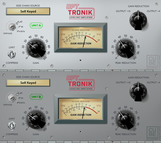

‘Ducker Mode’ ist als Option in der Kompressor-Bibliothek verfügbar. Dies ist ein spezieller Kompressormodus, der den Kanalpegel basierend auf dem Signal eines anderen Kanals (über den Side Chain Eingang) reduziert. Ducking wird häufig bei einem Hintergrundmusik-Kanal verwendet, wobei der Side Chain von einem Ansagemikrofon gespeist wird.
DEEP Kompressoren – Optionale Add-ons, modelliert nach klassischen Hardware-Einheiten mit einzigartigen klanglichen und verhaltensbezogenen Eigenschaften.
Sobald DEEP-Kompressormodelle zu einem SQ hinzugefügt wurden, können sie anstelle des RMS/Peak-Kompressors in jedem Eingangs- oder Mix-Kanal verwendet werden.
• Drücken Sie die ‘Library’-Taste, um die Kompressor-Bibliothek anzuzeigen.
• Verschiedene Kompressormodelle können aus der ‘Factory’-Bibliothek abgerufen werden.
Opto –
Die besten Eigenschaften verschiedener optischer Kompressoren kombiniert in einer geschmeidig klingenden Einheit.

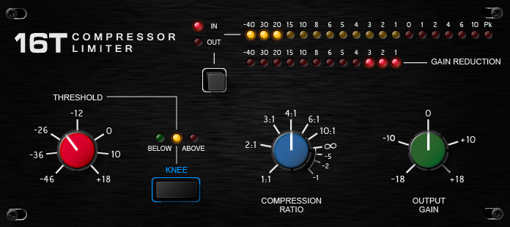

16T –
Straffer und punchiger VCA-basierter RMS-Kompressor mit natürlichem Gain-Reduktionsverhalten.
16VU –
Der klassische VCA-basierte RMS-Kompressor. Musikalisch verbessert er die tiefen Mittenfrequenzen, wenn er angesteuert wird.
Peak Limiter 76 –
Zwei Versionen des renommierten FET-Pegelbegrenzers. Eine vintage, eine moderner, beide mit All-Button-Modus.

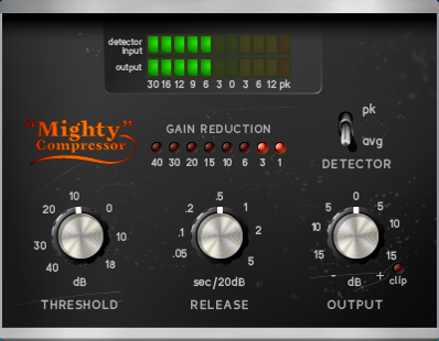

Mighty –
Transistor-Array-Kompressor mit einzigartigem Attack-Sound. Ermöglicht massive Gain-Reduktion bei geringer Verzerrung.
OptTronik –
Zwei Versionen des legendären elektro-optischen Pegelbegrenzers. Sanfte und musikalische Kompression.

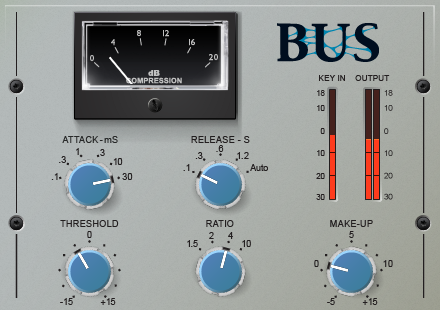

Bus –
Der bekannteste VCA-Kompressor für klangliche Kohäsion von Mixen und Programmmaterial.
