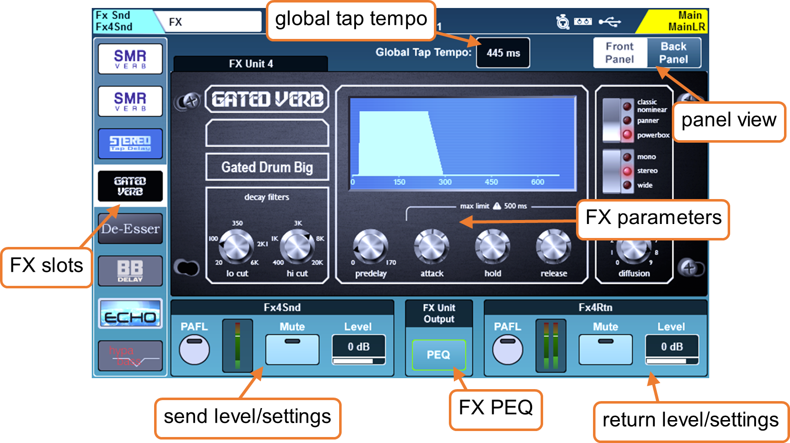

FX-Einheiten können entweder vom FX-Bildschirm oder vom Verarbeitung-Bildschirm aus gesteuert werden, wenn ein FX-Send- oder Return-Kanal ausgewählt ist.
ⓘ Um immer die relevante FX-Einheit beim Anzeigen des FX-Bildschirms anzuzeigen, aktivieren Sie die Option „FX Screen Follow Sel“ in den Oberflächen-Einstellungen.
Laden von Einheiten und Presets
Durch Drücken der Taste „FX“ auf dem Bildschirm wird die Vorder- und Rückseite der aktuell ausgewählten FX-Engine angezeigt, mit anderen geladenen FX-Einheiten und allen freien Slots auf der linken Seite des Bildschirms.
• Wählen Sie den Slot, den Sie verwenden möchten.
• Drücken Sie die Taste „Library“ auf der Oberfläche, um die FX-Bibliothek zu öffnen.
• Wählen Sie einen FX-Typ und dann ein „Factory“-Preset. Verschiedene Presets verwenden unterschiedliche FX-Typen, um also einen anderen FX-Typ zu laden, rufen Sie ein Preset auf, das diesen verwendet.
• Berühren Sie die Schaltfläche „Recall“, um das Preset und den FX-Typ abzurufen.
ⓘ Benutzer-Presets können im Abschnitt „User“ der FX-Bibliothek gespeichert und abgerufen werden.
ⓘ Standardmäßig sind die ersten vier FX-Engine-Slots mit nützlichen FX-Presets belegt, aber alle 8 Slots sind frei zuweisbar.

Jeder FX-Typ hat eine unterschiedliche Parametergruppe, aber alle funktionieren auf die gleiche Weise.
• Berühren Sie beliebige Tasten, um zwischen Modi oder Zuständen zu wechseln.
• Berühren Sie Parametersteuerungen oder Werte und verwenden Sie den Touchscreen-Drehregler zur Anpassung.

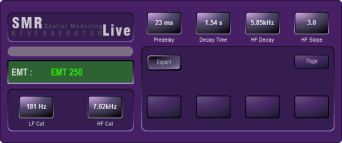

Der SMR FX-Typ ist ein Sonderfall – es gibt 4 verschiedene Halleffekte (Reverb-Algorithmen), und durch Drücken der „Expert“-Taste erhalten Sie Zugang zu viel detaillierteren Steuerungen zur Feineinstellung jedes einzelnen. In diesem Modus blättern Sie mit der „Page“-Taste durch alle verfügbaren Parameter-Einstellungen.

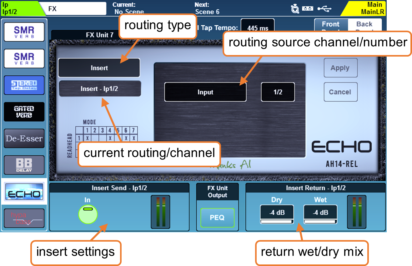

Für jegliche Routing-Anpassung drücken Sie zuerst die Taste „Back Panel“ oben rechts im FX-Bildschirm.
1) Stellen Sie den Routing-Typ auf „Mix -> Return“ ein.
2) Berühren Sie den Routing-Quellenwert, um eine Quelle auszuwählen.
Quellen = FX Send, Gruppe, Aux, Main, Matrix, Ip Direct Out
3) Berühren Sie den Kanalwert und passen Sie ihn mit dem Touchscreen-Drehregler an.
4) Berühren Sie die Schaltfläche „Apply“, um die Änderungen zu übernehmen.
Inserts – Sie können FX-Engines in einzelne Kanäle oder Mixes einschleifen (insertieren). Dies richtet automatisch den Insert-Punkt des Kanals ein und verwendet ihn.
1) Stellen Sie den Routing-Typ auf „Insert“ ein.
Quellen = Eingang, Gruppe, Aux, Main, Matrix
ⓘ Typischerweise werden Signalprozessoren wie Multiband-Kompressoren und De-Esser auf diese Weise als Inserts verwendet.
FX Pegel und PEQ
Mix->Return –
Wenn als „Mix -> Return“ geroutet, werden die PAFL-, Stummschaltungs- und Pegel-Einstellungen für den aktuell ausgewählten FX-Engine-Slot unten im Bildschirm sowohl für den FX-Send als auch den FX-Return angezeigt.
• Berühren Sie Tasten, um Kanäle zu PAFL oder stummzuschalten.
• Berühren Sie Werte und passen Sie sie mit dem Touchscreen-Drehregler an.
Inserts –
Wenn eine FX-Engine als Insert verwendet wird, werden die Insert-„In“-Taste und die Rücklauf-Werte für das Wet/Dry-Mischverhältnis angezeigt.
• Berühren Sie die „In“-Taste, um das Insert ein- oder auszuschalten.
• Berühren Sie entweder Wet- oder Dry-Werte, um die Mischung des trockenen (unverarbeiteten) Signals mit dem nassen (verarbeiteten) Signal anzupassen.
Trockener/Nasser Einzelpegel = -∞ bis 0 dB
PEQ –
Drücken Sie die PEQ-Taste unten in der Bildschirmmitte, um den PEQ anzuzeigen und anzupassen, der den Ausgang des FX beeinflusst. Dies funktioniert genau wie bei jedem Kanalverarbeitungs-PEQ.
ⓘ Alle Pegel- und PEQ-Einstellungen, die auf dem FX-Bildschirm zur besseren Übersicht angezeigt werden, sind auch an anderen Stellen im Mixer steuerbar. Der PEQ ist zum Beispiel derselbe PEQ, der beim Auswählen der FX-Return-Kanäle im Verarbeitungsbildschirm zugänglich ist.

Spatial Modelling Reverb (SMR)
4 vollständig konfigurierbare komplexe räumliche Modelle: Classic, Hall, Room und EMT.

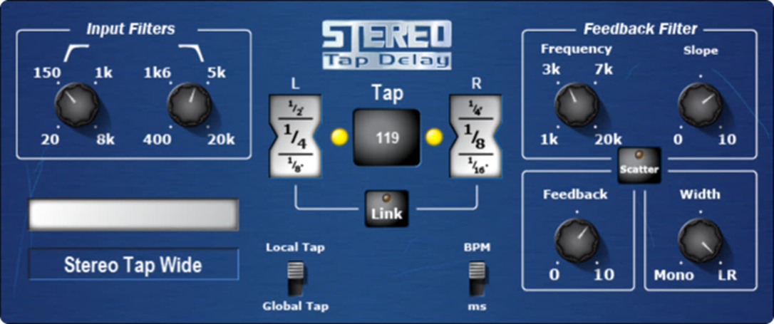

Stereo Tap Delay
Sauberes digitales Delay mit Link, Filtern, Tap-Tempo (global oder lokal) und Anzeigeoptionen für BPM oder ms.

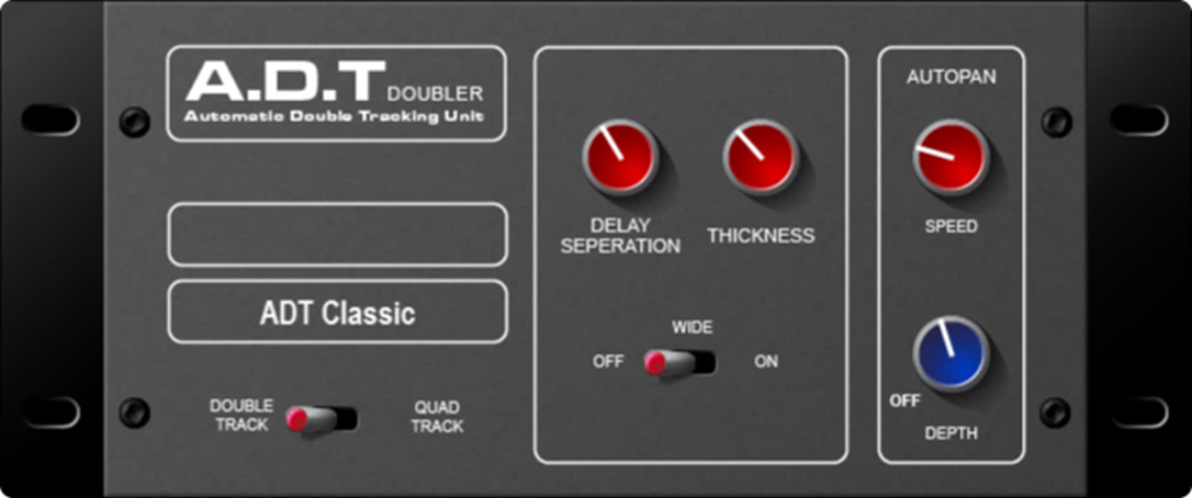

ADT Doubler
Automatische Doppelspur-Einheit mit Doppel- und Quad-Modus, Separation, Fülle und Autopan-Steuerung.

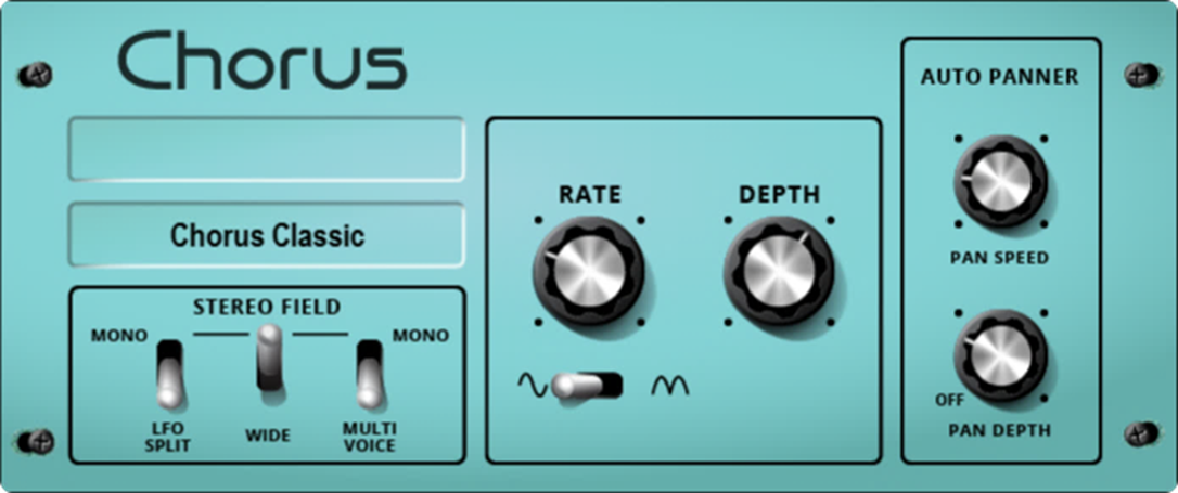

Chorus
Vielseitige Chorus-Einheit mit 3 Stereo-Feld-Optionen, Rate, Depth und LFO-Steuerung sowie Autopan-Option.

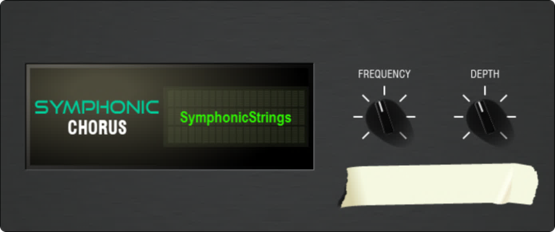

Symphonic Chorus
Eine getreue Nachbildung des klassischen Chorus-Effekts der 80er mit 2 sehr einfachen Bedienelementen.

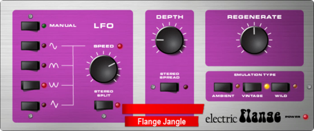

Flanger
3 klassische Flanger-Effekte in einer Einheit: „Ambient“, „Vintage“ und „Wild“ mit mehreren LFO- und Stereo-Optionen.

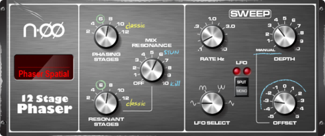

MOO 12 Stage Phaser
Exakte Nachbildung eines 12-stufigen Phasers, mit reichhaltigem, strukturiertem Phasing und vielen Steuerungsmöglichkeiten.

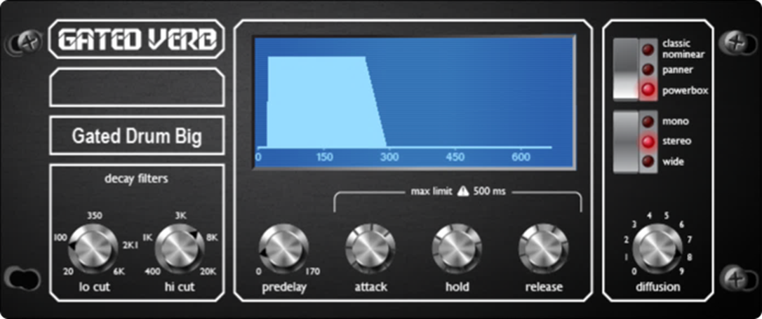

Gated Verb
Nachbildung des klassischen Gated Reverbs der 80er, mit detaillierter Steuerung und 2 zusätzlichen Varianten: „Panned“ und „Powerbox“.

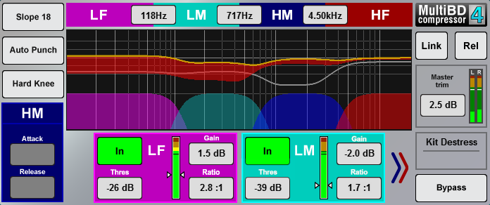

MultiBD Compressor 4
Voll ausgestatteter 4-Band-Kompressor zur dynamischen Kontrolle auf Eingangs- oder Mix-Kanälen.

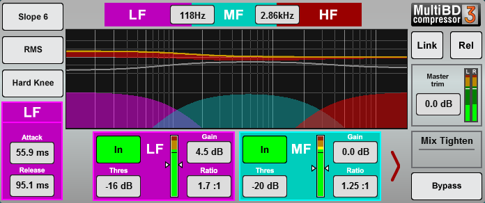

MultiBD Compressor 3
Voll ausgestatteter 3-Band-Kompressor zur dynamischen Kontrolle auf Eingangs- oder Mix-Kanälen.

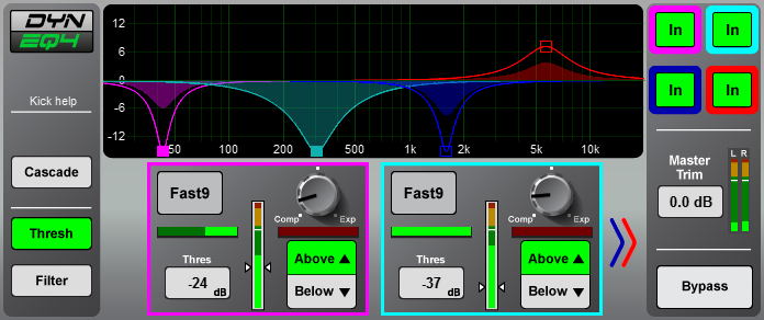

DynEQ4
4-Band-Dynamik-Equalizer, der jede Klangquelle formen und modellieren kann.

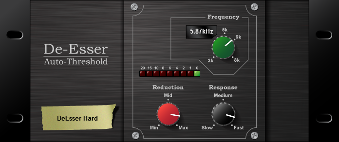

Klassische De-Esser-Funktion mit automatischem Schwellenwert für natürliche Zischlaut-Reduktion.

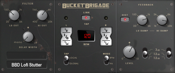

Bucket Brigade
Stereos analoges Delay-Modell mit Vintage-Bucket-Brigade-Klang.

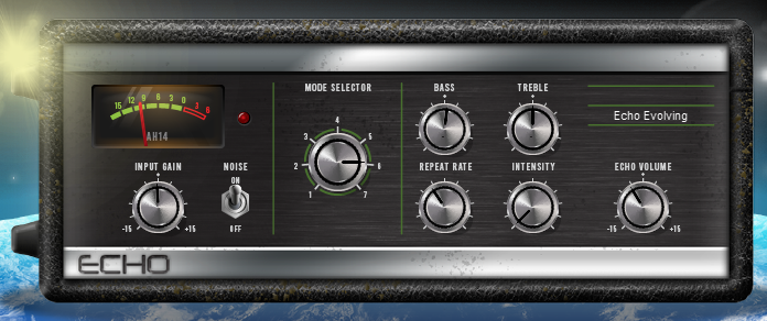

Echo
Getreue Nachbildung der klassischen Band-Echo-Einheit.

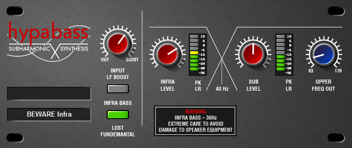

Hypabass
Sehr verzerrungsarmer Subharmonischer Synthesizer zur Erzeugung von Bassanteilen aus Quellen mit schwächerem Bassinhalt.
