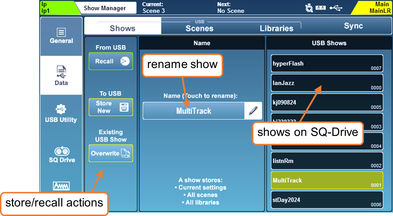

Alle Mix-Einstellungen im SQ können entweder in „Szenen“ oder „Show“-Dateien gespeichert und abgerufen werden.
Szenen sind für den Abruf während der Nutzung gedacht, während eine Show-Datei alles für eine Veranstaltung oder eine bestimmte Einrichtung enthält. Show-Dateien können auch verwendet werden, um eine Konfiguration zu sichern oder auf eine andere Einheit zu übertragen.
• Eine „Szene“ ist eine Momentaufnahme aller Mix-Einstellungen.
• Pro „Show“ stehen 300 Szenenplätze zur Verfügung.
• Zusätzlich zu allen Szenen enthält eine „Show“ alle SQ-Einstellungen (wie Chromatische Kanal-Messung und integrierte Oberflächenbeleuchtungseinstellungen).
• Das SQ kann jeweils nur eine „Show“ enthalten. Mehrere „Show“-Dateien können mit SQ-Drive und SQ-MixPad gespeichert oder abgerufen werden.
• Auf jedem externen Speichergerät können bis zu 100 „Shows“ gespeichert werden.

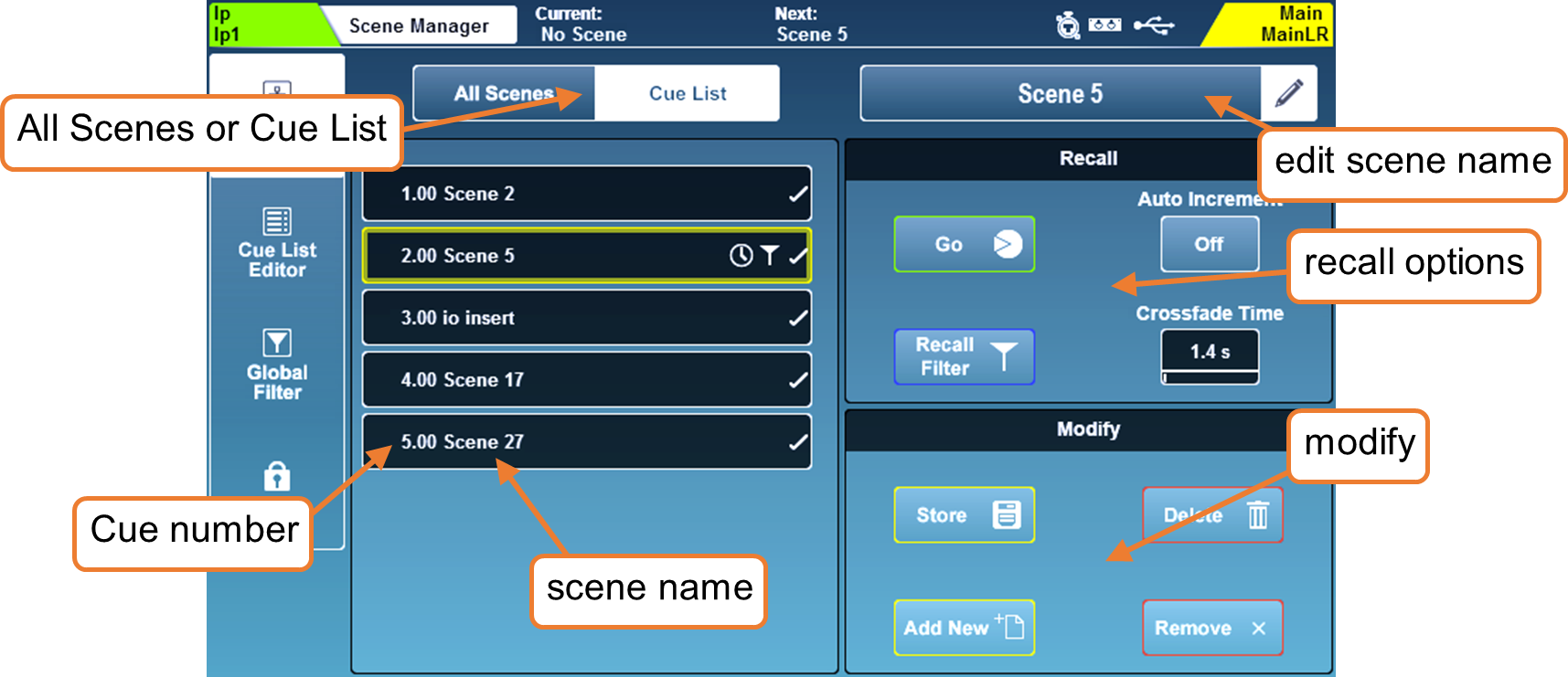

Szene-Manager
Der Szene-Manager ermöglicht es, den aktuellen Zustand des Mischpults als Szene zu speichern. Szenen können ebenfalls abgerufen, überschrieben, gelöscht oder mit szenenspezifischen Abruffiltern und Crossfades versehen werden.
Szene-Manager-Modus -
Berühren Sie die Schaltfläche „Alle Szenen“ / „Cue-Liste“ oberhalb der Szenenliste, um den Szene-Manager-„Modus“ auszuwählen. „Alle Szenen“ arbeitet direkt mit allen 300 Szenenplätzen. Die „Cue-Liste“ ist wie eine Wiedergabeliste von Cues, jeweils mit einer zugeordneten Szene, um einfaches Einfügen, Umordnen, Wiederholen und Umnummerieren zu ermöglichen.
ⓘ Der Szene-Manager-Modus ist global und beeinflusst den externen Abruf von Szenen über die SQ-MixPad-App.

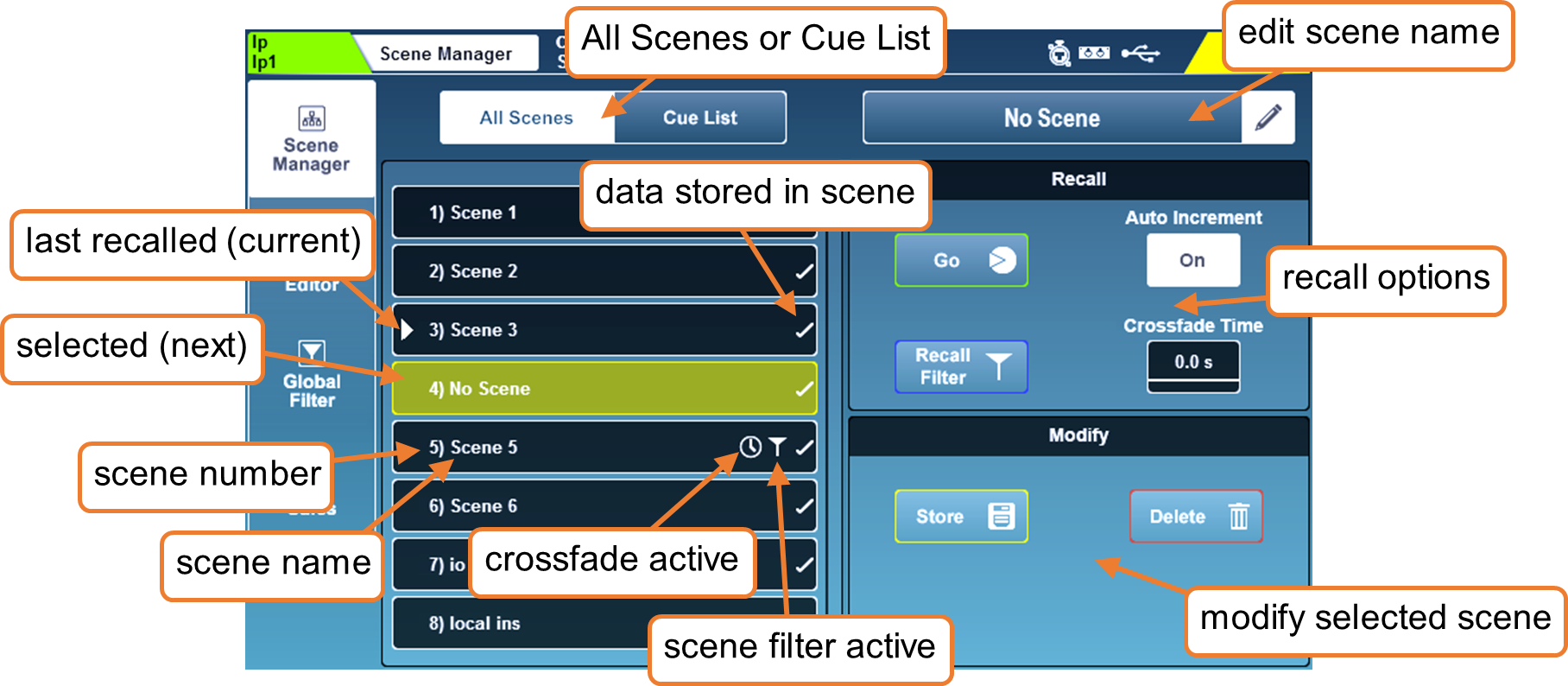

Alle Szenen-Modus -
Alle 300 Szenenplätze sind aufgelistet und nummeriert, berühren und ziehen Sie nach oben oder unten oder berühren Sie zum Auswählen und verwenden Sie den Touchscreen-Drehregler, um durch alle Plätze zu blättern.
Um den aktuellen Zustand des SQ in einem neuen Slot zu speichern:
• Berühren Sie einen freien Slot.
• Berühren Sie die Schaltfläche „Speichern“, um mit dem Namen „Szene [Slot-Nummer]“ zu speichern.
ODER
• Berühren Sie das leere Szenen-Namensfeld, um gleichzeitig beim Speichern zur Namensvergabe aufgefordert zu werden.
Um eine Szene abzurufen und den aktuellen Zustand durch den gespeicherten Zustand zu ersetzen:
• Berühren Sie eine Szene, um sie hervorzuheben, und berühren Sie dann die Schaltfläche „Go“.
Um eine Szene umzubenennen:
• Berühren Sie die Szene und dann das Bearbeitungsfeld für den Szenennamen oben auf dem Bildschirm.
Um eine Szene mit dem aktuellen Zustand des SQ zu überschreiben:
• Berühren Sie die zu überschreibende Szene und dann die Schaltfläche „Speichern“.
Um eine Szene zu löschen:
• Berühren Sie die zu löschende Szene und dann die Schaltfläche „Löschen“.
ⓘ Sie können wählen, ob Szenenoperationen bestätigt werden sollen (um versehentliches Überschreiben zu vermeiden), indem Sie die Schaltfläche „Bestätige Szene-Operationen“ in den Oberflächenpräferenzen verwenden.
Um Szenen im Modus „Alle Szenen“ schnell zu kopieren, einzufügen oder zu löschen:
• Halten Sie die „Kopieren“-Taste gedrückt und berühren Sie die zu kopierende Szene.
• Halten Sie die „Einfügen“-Taste gedrückt und berühren Sie den Szenenplatz, in den Sie einfügen möchten.
• Halten Sie die „Zurücksetzen“-Taste gedrückt und berühren Sie eine Szene, um sie zu löschen.
Cue-Liste-Modus –
Jeder Cue in der Liste hat eine zugeordnete Szene aus einer der (bis zu 300) Szenen in der aktuellen Show. Cue-Nummern werden statt der Szenen-Slotnummer angezeigt.
Um den aktuellen Zustand des SQ in den nächsten leeren Szenenplatz zu speichern und einen neuen Cue für diese Szene nach dem aktuell ausgewählten Cue hinzuzufügen/einzufügen:
• Berühren Sie die Schaltfläche „Neu hinzufügen“, um mit dem Namen „Szene [Slot-Nummer]“ zu speichern.
Um einen Cue/Szene abzurufen und den aktuellen Zustand durch den gespeicherten Zustand zu ersetzen:
• Berühren Sie einen Cue/Szene, um ihn hervorzuheben, und berühren Sie dann die Schaltfläche „Go“.
Um eine Szene umzubenennen (beachten Sie, dass hier die Szene und nicht der Cue umbenannt wird):
• Berühren Sie den Cue/die Szene und dann das Bearbeitungsfeld für den Szenennamen oben auf dem Bildschirm.
Um einen Cue aus der Cue-Liste ohne Löschen der zugehörigen Szene zu entfernen:
• Berühren Sie die Schaltfläche „Entfernen“.
• Berühren Sie den Cue/die Szene, die überschrieben werden soll, und dann die Schaltfläche „Speichern“.
Um eine Szene vollständig zu löschen (aus der Cue-Liste und dem SQ):
Szene-Crossfades –
Eine Crossfade-Zeit kann jeder Szene einzeln zugewiesen und in dieser Szene gespeichert werden.
Dies ermöglicht einen sanften Übergang der Send-Pegel und des Pannings/der Balance zwischen ihrem vorherigen Zustand und dem Zustand in der Szene (mit angewendetem Crossfade), die abgerufen wird.
• Wählen Sie die Szene, auf die der Crossfade angewendet werden soll, dann wählen Sie den Wert „Crossfade-Zeit“ und verwenden Sie den Touchscreen-Drehregler zur Anpassung.
Crossfade-Zeit = 0 bis 20 Sekunden
Beachten Sie, dass der Crossfade nur die Audiobearbeitung betrifft. Die tatsächlichen Fader-Positionen und Werte auf dem Bildschirm zeigen sofort an, wo sie am Ende der Crossfade-Zeit beim Abruf stehen werden.
Automatische Inkrementierung –
Mit eingeschalteter automatischer Inkrementierung wählt das Drücken der „Go“-Taste auf dem Szene-Manager-Bildschirm automatisch den nächsten belegten Szenenplatz in der Liste „Alle Szenen“ oder die nächste Szene in der Cue-Liste aus. Das bedeutet, dass die „Go“-Taste wiederholt gedrückt werden kann, um die Szenen nacheinander durchzugehen.
ⓘ Die Einstellung „Automatische Inkrementierung“ auf diesem Bildschirm beeinflusst nicht die SoftKey-Option „Szene Recall Go“, die eine separate Auto-Inkrement-Option besitzt.

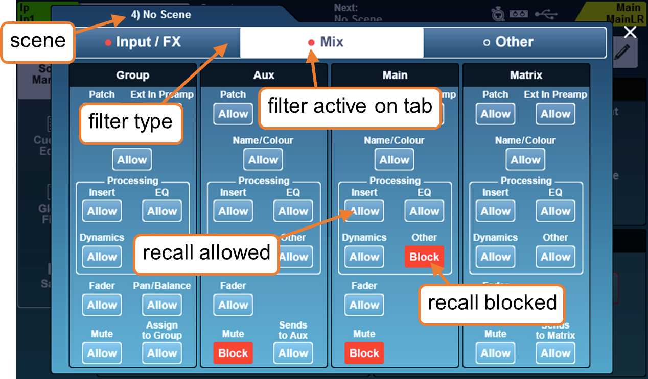

Szene-Filter –
Beim Speichern einer Szene werden alle Mix-Einstellungen gesichert. Es ist jedoch möglich, mithilfe einer Kombination aus Szenenabruf-Filtern und globalen Filtern zu steuern, was abgerufen wird.
ⓘ Siehe Globale Filter für Informationen darüber, was jeder Filter zulässt oder blockiert.
Um auszuwählen, welche Filter pro Szene erlaubt oder blockiert sind:
• Berühren Sie eine Szene oder einen Cue, um ihn hervorzuheben, und berühren Sie dann die Schaltfläche „Abruffilter“.
• Im Pop-up gibt es drei Registerkarten „Input/FX“, „Mix“ und „Andere“ mit allen verfügbaren Filtern.
• Berühren Sie eine Filter-Schaltfläche, um zwischen „Erlauben“ und „Blockieren“ umzuschalten.
• Blockierte Parameter werden beim Abrufen der Szene nicht beeinflusst.
ⓘ Die Tasten Kopieren/Einfügen/Zurücksetzen können auch mit der Schaltfläche „Abruffilter“ im Modus „Alle Szenen“ verwendet werden.
ⓘ Globale Abruffilter haben Vorrang vor Szene-Abruffiltern.

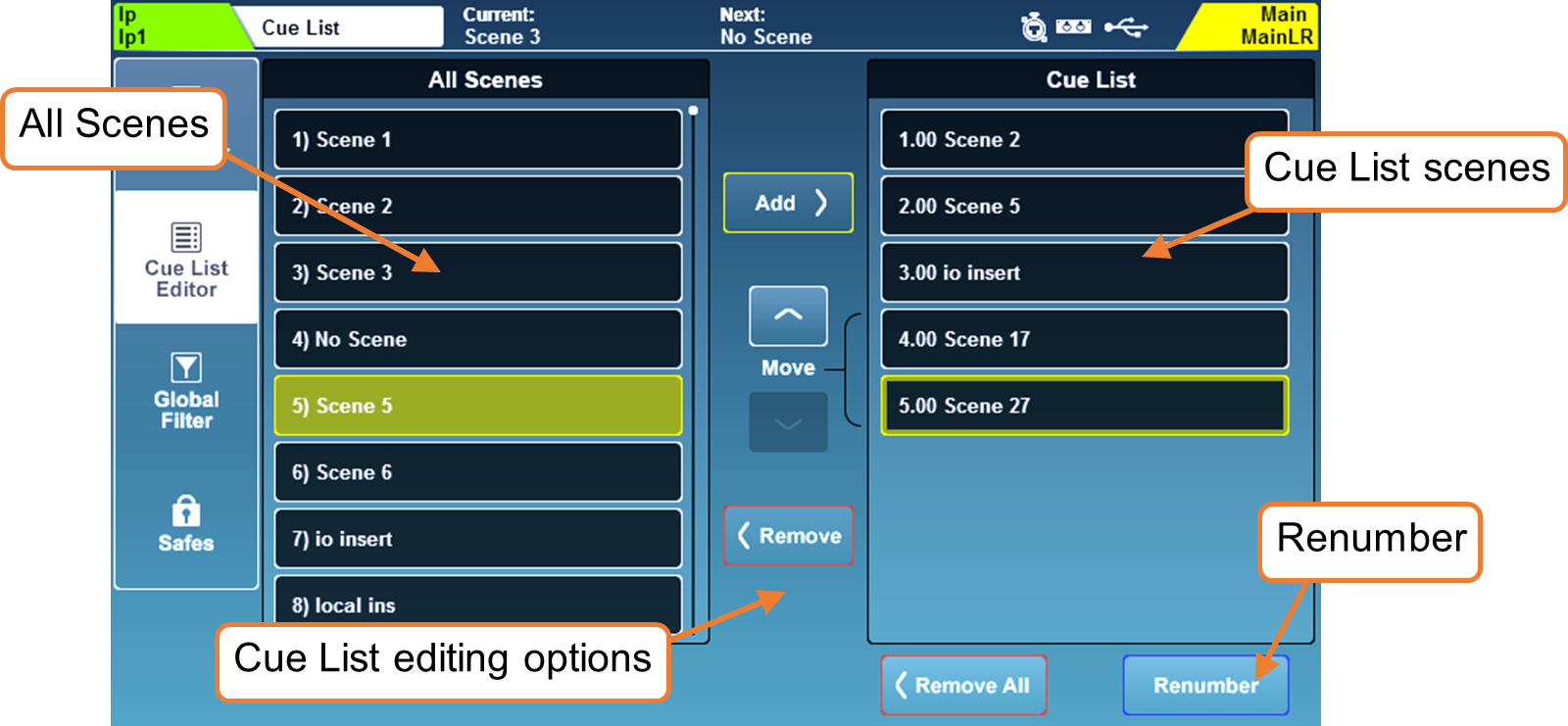

Cue-Liste Editor
Der Cue-Liste Editor ermöglicht das Hinzufügen, Einfügen und Entfernen von Cues in der Cue-Liste auf dieselbe Weise wie im Cue-Listen-Modus im Szene-Manager-Bildschirm. Zusätzlich ist es möglich, die Cue-Liste vollständig zu löschen sowie umzustrukturieren und umzunummerieren.
Um einen neuen Cue für eine Szene in die Cue-Liste hinzuzufügen/einzufügen:
• Berühren Sie eine gespeicherte Szene in der Liste „Alle Szenen“ links.
• Berühren Sie einen Cue in der Cue-Liste rechts.
• Berühren Sie „Hinzufügen“, um einen Cue für die ausgewählte Szene nach dem ausgewählten Cue hinzuzufügen.
ⓘ Beim Einfügen eines neuen Cues wird dieser automatisch basierend auf seiner Position in der Cue-Liste nummeriert.
Um Szenen aus der Cue-Liste zu entfernen (dies löscht Szenen nicht aus dem SQ, sondern entfernt nur den Cue aus der Cue-Liste):
• Berühren Sie den zu entfernenden Cue.
• Berühren Sie die Schaltfläche „Entfernen“, um ihn zu entfernen.
ODER
• Berühren Sie die Schaltfläche „Alle entfernen“, um die Cue-Liste vollständig zu löschen.

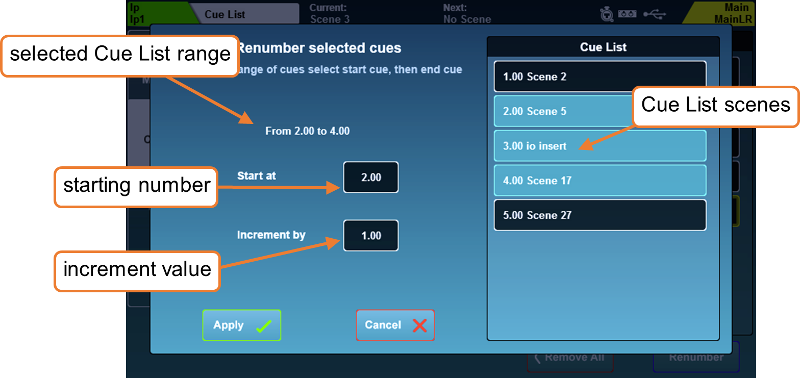

Nummerierung und Umnummerierung der Cue-Liste –
Die Cue-Liste ist auf zwei Dezimalstellen nummeriert, sodass Szenen, die zwischen zwei vorhandenen Szenen in der Cue-Liste eingefügt werden, automatisch eine Nummer zwischen den beiden erhalten, ohne die bestehende Nummerierung zu ändern.
Dies ist für Systeme und Setups mit externem Triggering über MIDI-Show-Control gedacht, um zu verhindern, dass diese Trigger geändert werden müssen, wenn zusätzliche Szenen eingefügt werden.
Es ist jedoch jederzeit möglich, die Cue-Liste neu zu nummerieren, indem Sie die Schaltfläche „Umnummerieren“ berühren, um das Umnummerierungs-Popup anzuzeigen.
Um einen Bereich von Cues in der Cue-Liste umzunummerieren:
• Berühren Sie den ersten Cue im Bereich, den Sie umnummerieren möchten.
• Berühren Sie den letzten Cue im Bereich, den Sie umnummerieren möchten.
• Berühren Sie den Wert „Start bei“ und verwenden Sie den Touchscreen-Drehregler, um die Nummer für den ersten Cue im Bereich auszuwählen.
• Berühren Sie den Wert „Inkrementieren um“ und verwenden Sie den Touchscreen-Drehregler, um festzulegen, um wie viel die Nummer für jeden aufeinanderfolgenden Cue erhöht wird.
• Berühren Sie die Schaltfläche „Anwenden“.
ⓘ Das Einstellen von „unmöglichen“ Werten, die mit bestehenden Cues kollidieren oder sich überlappen, führt dazu, dass die Schaltfläche „Anwenden“ ausgegraut wird.
ⓘ Das Einstellen eines „Start bei“-Werts, der höher als der letzte Cue ist, ist möglich, verschiebt jedoch den Bereich der Cues ans Ende der Cue-Liste, um sicherzustellen, dass alle Cues in numerischer Reihenfolge bleiben.
ⓘ Das Einstellen von Werten, die den gesamten Bereich zwischen zwei bestehenden Cues platzieren, ist möglich und verschiebt den Bereich an diese Position, um sicherzustellen, dass alle Cues in numerischer Reihenfolge bleiben.

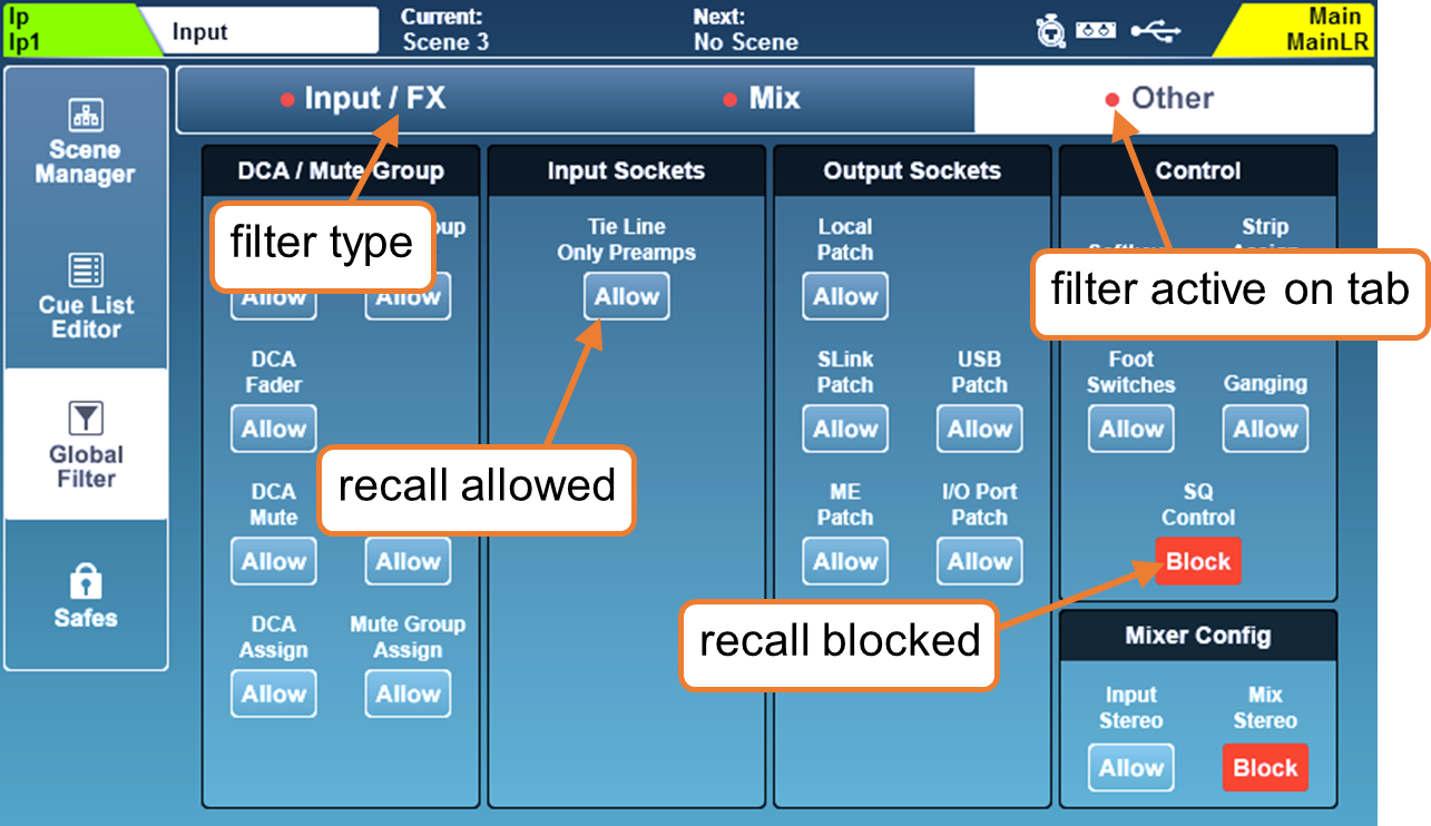

Globale Filter
Globale Szenenfilter sind immer aktiv und beeinflussen, welche Einstellungen beim Abrufen einer Szene geändert werden. Sie haben auch Vorrang vor aktiven Szenenfiltern.
• Blockierte Parameter werden beim Abrufen von Szenen nicht beeinflusst.
ⓘ Es ist üblich, „SoftKeys“, „SoftRotaries“, „Fußschalter“ und „SQ-Control“ zu blockieren, damit sie auch beim Abrufen von Szenen weiterhin gleich funktionieren.
ⓘ Änderungen an Talkback- und PAFL-Ext-In-Patching sowie Vorverstärkereinstellungen sind immer blockiert, da dies Show-Ebene-Parameter sind.
ⓘ Alle Ausgangsbuchsenfilter beeinflussen auch Buchseneinstellungen, z. B. die AES-Samplerate-Einstellung.
Input/FX-Filter –
| Eingänge | |
| Filter | Beinhaltet |
| Patch | Quellen- und Direkt-Ausgangs-Patching der Eingangskanäle |
| Vorverstärker | Vorverstärker-Einstellungen der Eingangskanäle (ausgenommen DEEP-Vorverstärkermodelle) |
| Name/Farbe | Alle Eingangskanalnamen und Farben |
| Verarbeitung/Insert | Alle Insert-Patching und Einstellungen der Eingangskanäle |
| Verarbeitung/EQ | Alle Eingangs-Kanal-HPF- und PEQ-Einstellungen |
| Verarbeitung/Dynamik | Alle Eingangs-Kanal-Gate- und Kompressor-Einstellungen |
| Verarbeitung/Andere | Alle Eingangs-Kanal-Trim-, DEEP-Vorverstärker-, Stereo-Image- und Kanal-Delay-Einstellungen |
| Fader | Alle Fader-Positionen der Eingangskanäle und Zuweisungen zum Main LR Mix |
| Pan/Balance | Alle Pan- und Balance-Einstellungen der Eingangskanäle zum Main LR Mix |
| Mute | Alle Stummschaltungen der Eingangskanäle |
| AMM | Alle AMM-Zuweisungen und Einstellungen |
| FX | |
| Patch | Alle FX-Eingangs-Patching (Mix->Return oder Insert) und Ausgangs-Patching |
| Name/Farbe | Alle FX-Send- und Return-Kanalnamen und Farben |
| Parameter | Alle FX-Parameter und Wet/Dry-Mix-Einstellungen |
| Fader | Alle Fader-Positionen der FX-Send- und Return-Kanäle |
| Return-Balance | Alle Balance-Positionen der FX-Return-Kanäle |
| Mute | Alle Stummschaltungen der FX-Send- und Return-Kanäle |
| Sends zu FX | Alle Send-Pegel und Zuweisungen zu FX-Bussen |
Mix-Filter –
| Gruppe | |
| Patch | Mix Ext In Quelle plus Ausgangs-Patching der Gruppenkanäle |
| Ext In Vorverstärker | Vorverstärker-Einstellungen der Gruppen Mix Ext In |
| Name/Farbe | Alle Gruppenkanalnamen und Farben |
| Verarbeitung/Insert | Alle Insert-Patching und Einstellungen der Gruppenkanäle |
| Verarbeitung/EQ | Alle Gruppenkanal-GEQ- und PEQ-Einstellungen |
| Verarbeitung/Dynamik | Alle Gruppenkanal-Kompressor-Einstellungen |
| Verarbeitung/Andere | Alle Gruppenkanal-Delay-Einstellungen |
| Fader | Master-Fader-Positionen und Ausgangsbalance der Gruppenkanäle |
| Pan/Balance | Master-Pan- und Balance-Positionen für alle Gruppenkanäle |

Andere Filter –
| DCA/Mute-Gruppe | |
| DCA Name/Farbe | Alle DCA-Namen und Farben |
| Mute-Gruppen-Name | Alle Mute-Gruppennamen |
| DCA Fader | Alle DCA-Faderwerte |
| DCA Mute | Alle DCA-Stummschaltungen |
| Mute-Gruppen-Mute | Alle Stummschaltungen der Mute-Gruppen |
| DCA-Zuweisung | Alle DCA-Mitgliedszuweisungen |
| Mute-Gruppen-Zuweisung | Alle Mute-Gruppen-Zuweisungen |
| Eingangs-Buchsen | |
| Nur Tie-Line-Vorverstärker | Vorverstärker-Parameter für verbundene Buchsen, die keinem Kanal zugewiesen sind |
| Ausgangs-Buchsen | |
| Lokales Patch | Alle Patchings zu lokalen Ausgangsbuchsen (XLR, TRS und AES) |
| SLink-Patch | Alle Patchings zum SLink-Port |
| USB-Patch | Alle Patchings zu USB (SQ-Drive und USB-B) |
| ME-Patch | Alle Patchings zum ME-System (SLink oder I/O-Port) |
| I/O-Port-Patch | Alle Patchings zum I/O-Port |
| Steuerung | |
| SoftKeys | Alle SoftKey-Zuweisungen |
| Strip-Zuweisung | Kanalstreifen-Layout |
| Soft Rotaries | Alle Soft Rotary-Zuweisungen |
| Fußschalter | Fußschalter-Zuweisungen |
| Ganging | Alle Ganging-Zuweisungen und verknüpfte Parameter |
| SQ-Control | SQ-Control-Layout |
| Mixer-Konfiguration | |
| Eingang Stereo | Mono/Stereo-Zustand von ungeraden/geraden Eingangskanalpaaren |
| Mix Stereo | Mono/Stereo-Zustand von Gruppen-, Aux- und Matrix-Kanälen |

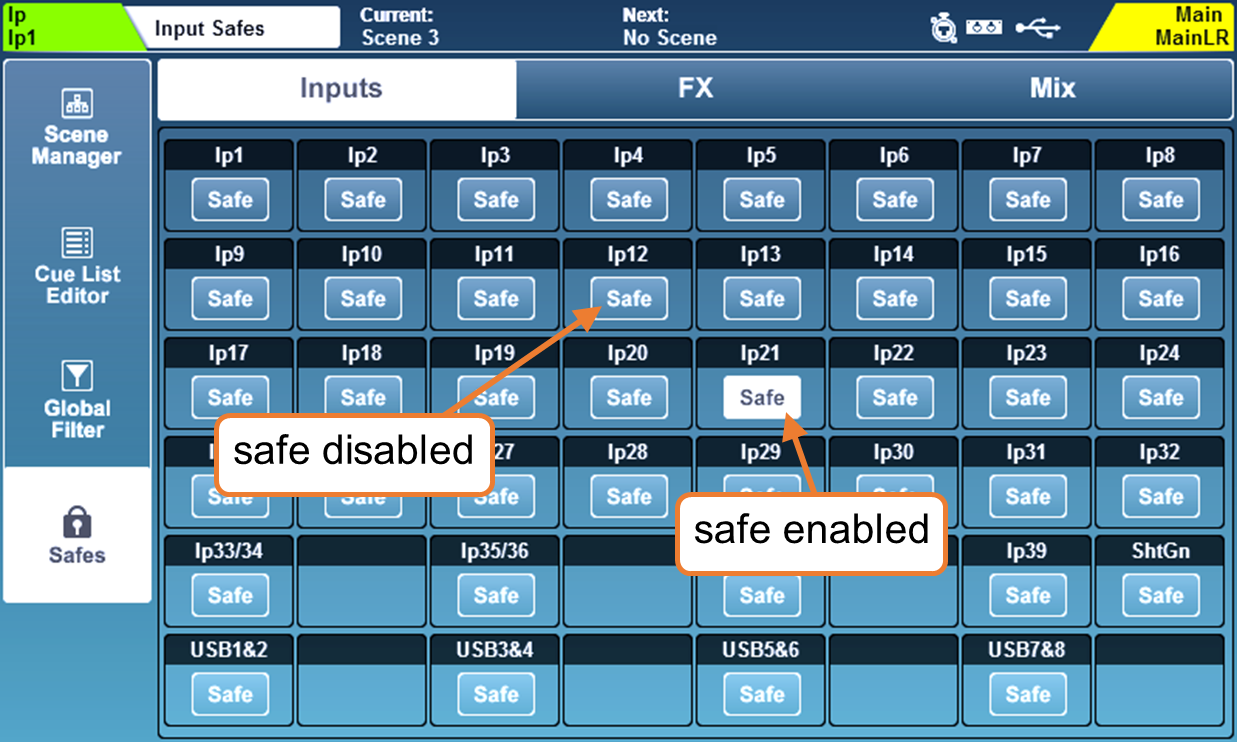

Safes
„Safes“ blockieren jegliche Änderungen an einem Kanal beim Abrufen einer Szene.
• Berühren Sie die Register „Eingang“, „FX“ oder „Mix“, um alle Kanal-Safes anzuzeigen.
• Berühren Sie eine „Safe“-Taste, um den Kanal zu sichern (die Taste wird weiß).

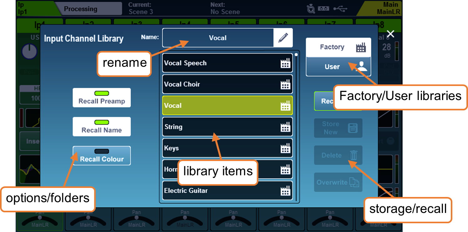

Bibliotheken
Werkstattbibliotheken und Benutzerbibliotheken sind für viele Funktionen und Verarbeitungen im SQ verfügbar und können durch Drücken der dedizierten Bibliothekstaste in bestimmten Bildschirmen aufgerufen werden.
ⓘ Die „Bibliothek“-Taste leuchtet auf, wenn für den aktuell angezeigten Bildschirm eine Bibliothek verfügbar ist.
Werkstattbibliotheken bieten Presets und werden auch zum Abrufen verschiedener FX-Einheiten oder DEEP-Plug-ins verwendet. Sie sind im Firmware festgelegt und können nicht bearbeitet oder überschrieben werden.
Um aus der Bibliothek abzurufen:
• Gehen Sie zu dem Bildschirm, für den Sie Parameter abrufen möchten.
• Drücken Sie die „Bibliothek“-Taste.
• Wählen Sie den Werkstatt- oder Benutzerbibliothekseintrag aus, den Sie abrufen möchten.
• Berühren Sie die Schaltfläche „Abrufen“.
Um einen Bibliothekseintrag zu speichern oder zu überschreiben:
• Gehen Sie zu dem Bildschirm, für den Sie Parameter mit den gewünschten Einstellungen speichern möchten.
• Wählen Sie die Benutzerbibliothek oben rechts auf dem Bildschirm aus.
• Berühren Sie die Schaltfläche „Neu speichern“, um einen neuen Bibliothekseintrag zu speichern.
ODER
• Wählen Sie einen Bibliothekseintrag aus und berühren Sie die Schaltfläche „Überschreiben“.
Um einen Bibliothekseintrag zu löschen:
• Wählen Sie den zu löschenden Bibliothekseintrag aus.
• Berühren Sie die Schaltfläche „Löschen“ und bestätigen Sie, um den Eintrag zu löschen.

USB-Shows –
Um eine Show auf einem USB-Gerät zu speichern:
• Berühren Sie die Schaltfläche „Neu speichern“ – Sie werden aufgefordert, der Show einen Namen zu geben.
Um eine Show abzurufen:
• Berühren Sie eine Show, um sie hervorzuheben (verwenden Sie den Touchscreen-Drehregler, um die Auswahl zu ändern oder durch alle Shows zu blättern), und berühren Sie dann die Schaltfläche „Abrufen“.
• Berühren Sie eine Show und dann das Feld „Name“ in der Bildschirmmitte.
Um eine Szene zu überschreiben:
• Berühren Sie die zu überschreibende Szene und dann die Schaltfläche „Überschreiben“.
ⓘ Das Speichern oder Abrufen von Shows ist nicht möglich, wenn SQ-Drive für Aufnahme oder Wiedergabe verwendet wird.
ⓘ Das Speichern oder Abrufen von Shows unterbricht den USB-B-Audiostream.

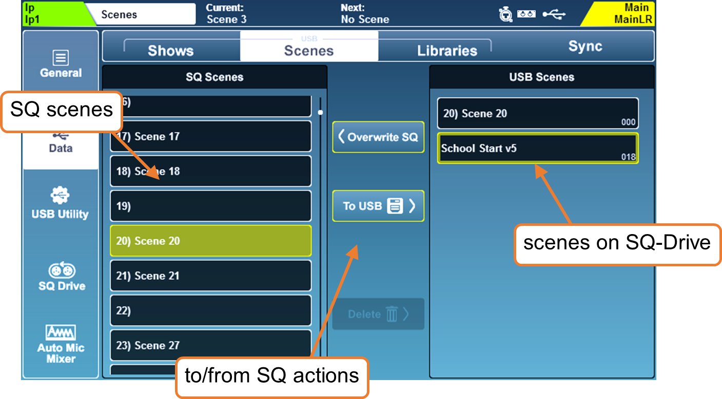

USB-Szenen –
Um eine einzelne Szene auf einem USB-Gerät zu speichern:
• Berühren Sie die Szene, die Sie in der Liste „SQ-Szenen“ links speichern möchten.
• Berühren Sie die Schaltfläche „Zu USB“.
Um eine Szene von USB auf das SQ zu übertragen:
• Berühren Sie die Szene, die Sie in der Liste „USB-Szenen“ rechts übertragen möchten.
• Berühren Sie einen leeren Slot in der Liste „SQ-Szenen“ links.
• Berühren Sie die Schaltfläche „Zu SQ“, um zu übertragen.
• Berühren Sie die zu überschreibende Szene in der Liste „SQ-Szenen“ links.
• Berühren Sie die Schaltfläche „Überschreibe SQ“, um zu übertragen und die SQ-Szene zu überschreiben.
Um eine Szene von USB zu löschen:
• Berühren Sie die zu löschende Szene in der Liste „USB-Szenen“ rechts.
• Berühren Sie die Schaltfläche „Löschen“ und bestätigen Sie die Aktion im Pop-up.

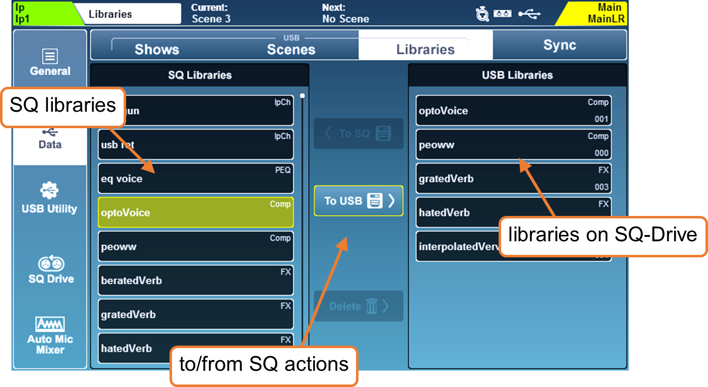

USB-Bibliotheken –
Um einen einzelnen Bibliothekseintrag auf einem USB-Gerät zu speichern:
• Berühren Sie den Bibliothekseintrag, den Sie in der Liste „SQ-Bibliotheken“ links speichern möchten.
ⓘ Alle Benutzerbibliotheken in der aktuellen Show werden angezeigt.
Um einen Bibliothekseintrag von USB auf das SQ zu übertragen:
• Berühren Sie die Bibliothek, die Sie in der Liste „USB-Bibliotheken“ rechts übertragen möchten.
Um einen Bibliothekseintrag zu überschreiben:
• Berühren Sie den Bibliothekseintrag, den Sie in der Liste „USB-Bibliotheken“ rechts übertragen möchten.
• Berühren Sie den zu überschreibenden Bibliothekseintrag in der Liste „SQ-Bibliotheken“ links.
• Berühren Sie die Schaltfläche „Überschreibe SQ“, um zu übertragen und den SQ-Bibliothekseintrag zu überschreiben.
Um einen Bibliothekseintrag von USB zu löschen:
• Berühren Sie den zu löschenden Bibliothekseintrag in der Liste „USB-Bibliotheken“ rechts.

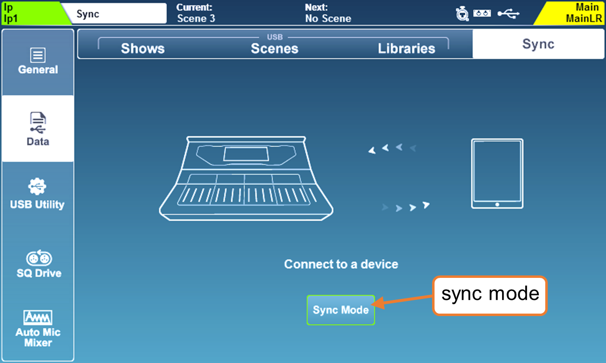

Synchronisation –
Um Daten mit der SQ-MixPad-App zu senden oder zu empfangen, muss sich das SQ-Pult im Synchronisationsmodus befinden. Dies verhindert versehentliches Überschreiben der aktuellen Daten entweder auf dem SQ-Pult oder auf dem SQ-MixPad.
Um den Synchronisationsmodus zu aktivieren, gehen Sie zum „Utility“-Bildschirm, berühren Sie „Daten“ und dann „Sync“.
Berühren Sie die Schaltfläche „Sync-Modus“ und bestätigen Sie im Pop-up, dass Sie die Auswirkungen des Synchronisationsmodus verstanden haben, um fortzufahren.
Im Synchronisationsmodus wird das Senden und Empfangen von Daten durch SQ-MixPad gesteuert.
ⓘ Benutzerberechtigungen für den aktuellen Benutzer sowohl auf dem Pult als auch auf SQ-MixPad müssen „Sync Push“ und/oder „Sync Pull“ erlauben, um eine Show zu übertragen.
ⓘ Weitere Informationen zur Datenübertragung zu und von MixPad finden Sie in der Hilfe zu SQ-MixPad.
ⓘ Das Starten des Synchronisationsmodus trennt alle Geräte außer dem verbundenen, da die gesamte Netzwerkbandbreite ohne Unterbrechung benötigt wird.
