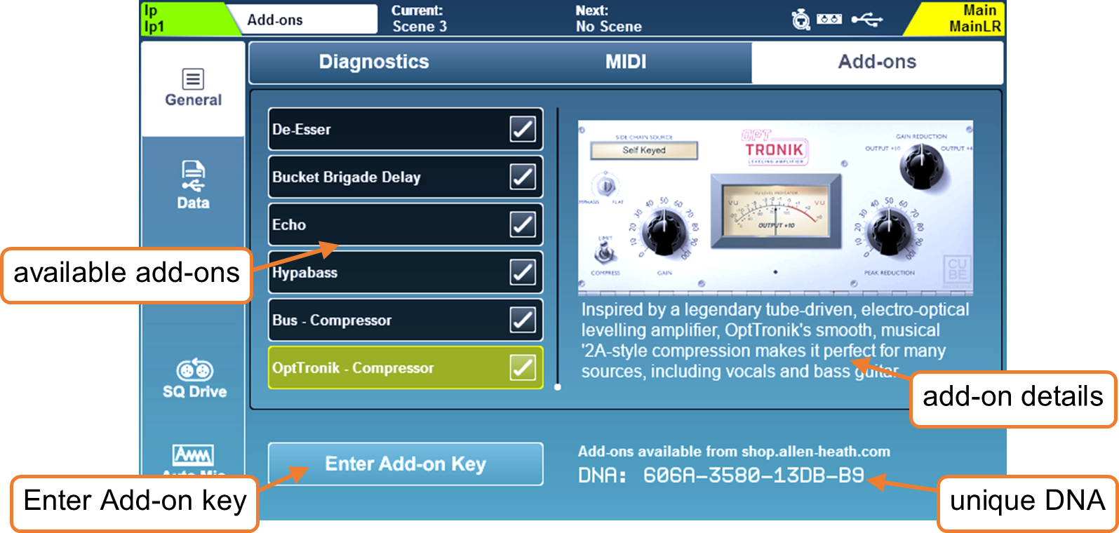

Optionale Add-Ons für das SQ sind zum Kauf erhältlich und ermöglichen die Anpassung jeder Einheit durch die Hinzufügung spezieller Verarbeitung und DEEP-Modelle.
ⓘ Um sicherzustellen, dass die neuesten Einheiten und Modelle verfügbar sind, installieren Sie die neueste Firmware-Version.
Drücken Sie die Taste „Utility“ auf dem Bildschirm, tippen Sie dann auf den Reiter „General“ gefolgt vom Reiter „Add-ons“.
ⓘ Verfügbare Add-Ons für das SQ werden links angezeigt, tippen Sie darauf, um weitere Informationen anzuzeigen, und verwenden Sie den Touchscreen-Drehregler zum Scrollen.
ⓘ Für detailliertere Informationen und Audio-Beispiele der Add-Ons besuchen Sie https://shop.allen-heath.com/
https://shop.allen-heath.com/, um Add-Ons zu kaufen und dann einen einzigartigen Schlüssel zu generieren.
• Tippen Sie auf „Enter Add-on Key“, geben Sie den 16-stelligen Schlüssel aus dem Shop ein und tippen Sie auf „OK“, um zu aktivieren.
Schlüssel sind einzigartig für jede SQ-Einheit und müssen nur einmal eingegeben werden. Sie müssen nicht erneut eingegeben werden, wenn die Firmware aktualisiert oder das System zurückgesetzt wird.
