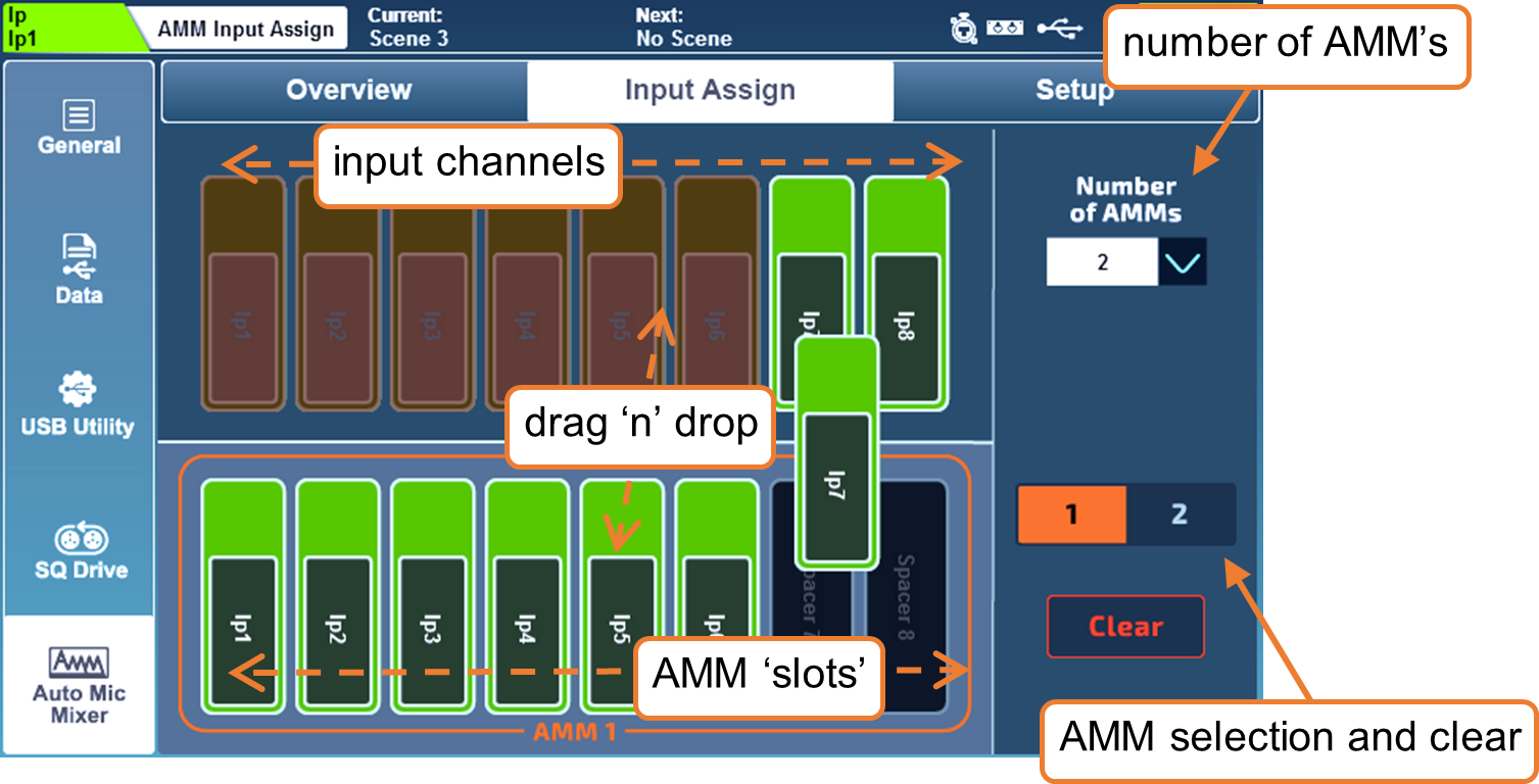

AMM Eingangszuweisung
Jeder Eingangskanal kann einem AMM zugewiesen werden. Da das AMM direkt im Kanal eingebettet ist (post-Delay/pre-Fader), kann PFL durch die Pegeländerungen beeinflusst werden. Daher empfehlen wir, die Kanäle vor der Hinzufügung zu einem AMM einzurichten.
Um Eingangskanäle zuzuweisen, drücken Sie die „Utility“-Bildschirmtaste, tippen Sie dann auf den Tab „AMM“ gefolgt vom Tab „Eingangszuweisung“.
Der obere Bereich des Bildschirms zeigt die verfügbaren Eingangskanäle, unten befinden sich die verfügbaren AMM-Slots.
Wählen Sie entweder „2“ (2 x 24 Kanäle) oder „1“ (1 x 48 Kanäle) AMM aus dem Dropdown „Anzahl der AMMs“.
Kanäle zuweisen/entfernen –
• Wenn Sie 2 AMM verwenden, nutzen Sie die AMM-Auswahltasten, um anzuzeigen, welches AMM angezeigt werden soll.
• Tippen und ziehen Sie nach links oder rechts, um alle Eingangskanäle und AMM-Slots anzuzeigen.
• Tippen und ziehen Sie Eingangskanäle von oben zu den AMM-Slots unten, um einen Kanal zuzuweisen.
ⓘ Eingangskanäle können frei jedem AMM-Slot zugewiesen werden, sie müssen nicht sequenziell zugewiesen werden.
ⓘ Wenn Kanäle in einen Slot gezogen werden, der bereits einen Kanal zugewiesen hat, wird der zuvor zugewiesene Kanal automatisch entfernt.
• Tippen und ziehen Sie Kanäle von zugewiesenen Slots zurück nach oben, um die Zuweisung aufzuheben.
• Tippen Sie auf die Schaltfläche „Clear“, um alle Kanäle aus dem ausgewählten AMM zu löschen.

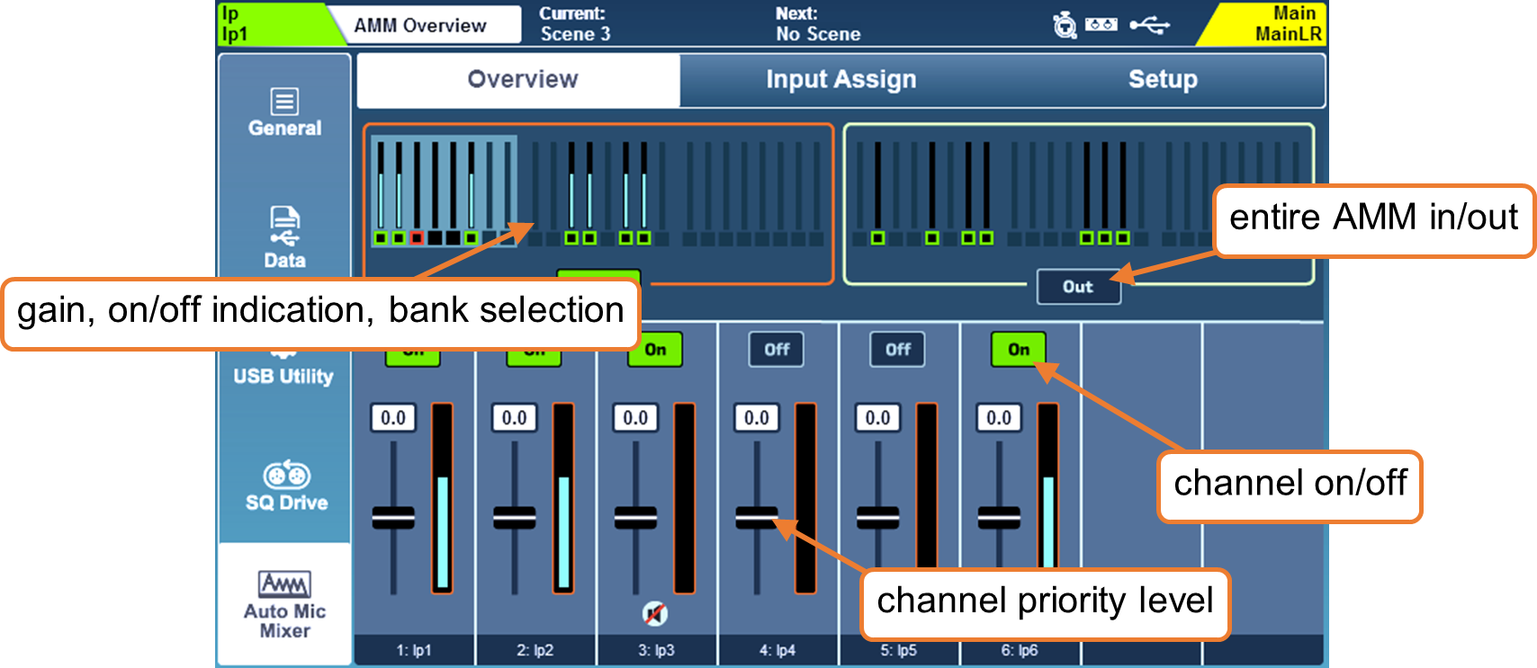

AMM Übersicht
Drücken Sie die „Utility“-Bildschirmtaste, tippen Sie dann auf den Tab „AMM“ und anschließend auf den Tab „Übersicht“.
Der obere Bereich des Bildschirms zeigt eine Übersicht aller AMM-Slots, mit der Pegelanzeige der angewendeten Verstärkung auf die Kanäle und einer Anzeige, ob die Kanäle AMM aktiviert haben.
• Tippen Sie auf eine AMM „In/Out“-Taste, um alle AMM-Kanäle ein- oder auszuschalten.
ⓘ Wenn ein Kanal AMM aktiviert hat und einem AMM zugewiesen ist, bei dem alle Kanäle eingeschaltet sind, wird dies in der Kanalübersicht auf dem „Processing“-Bildschirm angezeigt.
• Tippen Sie auf einen Block von 8 AMM-Kanälen oben, um diese im unteren Bildschirmbereich anzuzeigen.
• Tippen Sie auf die „On/Off“-Taste eines Slots, um den zugewiesenen Kanal aus dem AMM hinzuzufügen oder zu entfernen. Kanäle werden automatisch auf „On“ gesetzt, wenn sie zugewiesen werden.
• Tippen Sie auf den Fader eines Slots und passen Sie ihn mit dem Touchscreen-Drehregler an, um die Verstärkung zu erhöhen oder zu verringern und somit die Slot-Priorität in der AMM-Berechnung zu ändern.
Prioritätsstufe = -15 bis +15

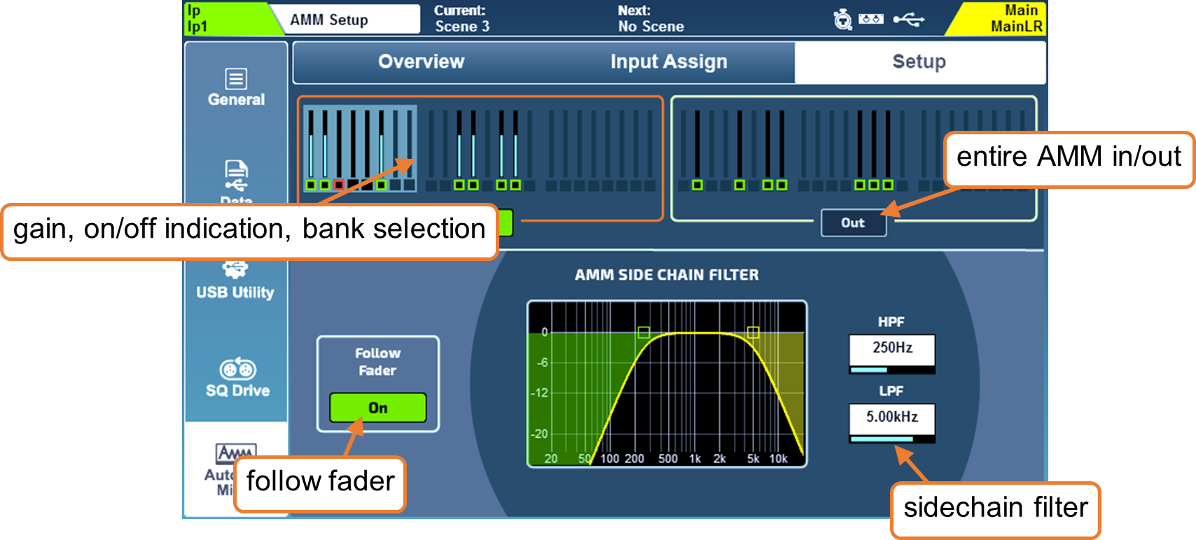

AMM Einrichtung
Drücken Sie die „Utility“-Bildschirmtaste, tippen Sie dann auf den Tab „AMM“ und anschließend auf den Tab „Setup“.
Wie im „Übersicht“-Bildschirm wird hier eine Übersicht aller AMM-Slots angezeigt, mit Pegelanzeige und Hinweis darauf, ob Kanäle AMM aktiviert haben oder nicht.
• Tippen Sie auf die globale Follow-Fader-„On“-Taste, um auszuwählen, ob der Kanalbeitrag zur Sidechain von der Faderposition des Kanals beeinflusst wird.
• Tippen Sie auf die Werte für Hochpassfilter oder Tiefpassfilter und passen Sie diese mit dem Touchscreen-Drehregler an, um unerwünschte Frequenzen aus der Sidechain herauszufiltern.
HPF = 20Hz bis 5kHz
LPF = 120Hz bis 20kHz
ⓘ Die AMM-Sidechain wird vom Kanal am post-HPF-Punkt gespeist, und die automatisierte Verstärkung wird am post-Delay-Punkt angewendet.
