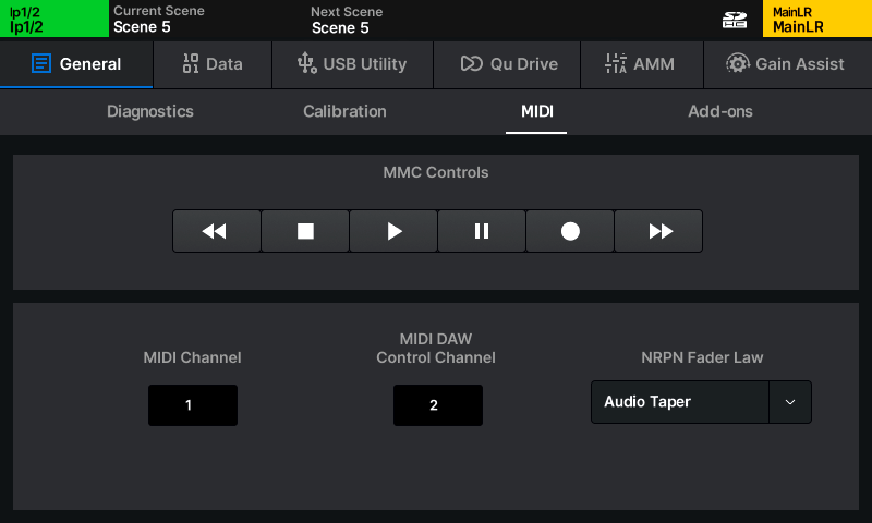

|| UTILITIES | Geral | MIDI
As configurações e controles MIDI são encontrados na tela Utility > General > MIDI.
Controles MMC – Controles padrão de transporte MIDI.
Canal MIDI – Canal MIDI do mixer Qu (para controle externo de/para o núcleo do mixer).
Canal de Controle MIDI DAW – Configurado automaticamente como Canal MIDI +1 (para faixas de canal MIDI).
Lei de Fader NRPN – Ajusta as mensagens enviadas de/para os faders de canal de áudio do Qu.
Taper de Áudio – Taper comum de resolução baixa de 7 bits para fader.
Taper Linear - Taper linear de alta resolução de 14 bits.
ⓘ O canal usado para Controle DAW (e portanto todas as faixas de fader MIDI) é sempre um a mais que o Canal MIDI que o restante do Qu está configurado. Para usar o canal MIDI 1 para o Canal de Controle DAW, configure o canal MIDI principal do Qu para 16.
ⓘ Tocar qualquer um dos Controles MMC envia mensagens padrão de transporte MMC para todos os canais. Estas também são traduzidas pelo driver de controle DAW para mensagens específicas de transporte para a emulação da superfície de controle utilizada.
ⓘ Os controles MMC também podem ser atribuídos a Teclas Soft.
