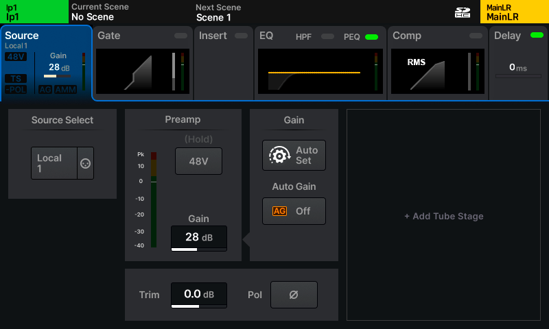

Ambas as funções estão disponíveis na tela PROCESSING > Source de um canal de entrada, quando o canal é alimentado a partir de uma tomada de pré-amplificador Local ou SLink.
|| PROCESSING | Source (Canal de Entrada)

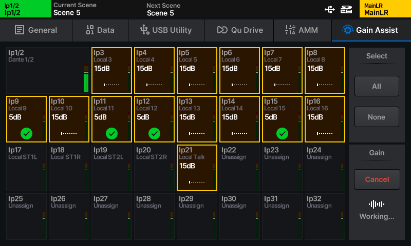

Alternativamente, essas funções podem ser acionadas em múltiplos canais ao mesmo tempo na tela UTILITY > Gain Assist.
|| UTILITY | Gain Assist
Selecionando múltiplos canais na tela Gain Assist
- Toque em qualquer canal proveniente de uma tomada Local ou SLink com pré-amplificador para alternar a seleção. Canais selecionados são destacados. Canais provenientes de tomadas de entrada sem pré-amplificador não podem ser selecionados.
- Use os botões Selecionar Todos ou Nenhum no canto superior direito para selecionar rapidamente todos os canais possíveis ou desmarcar quaisquer canais selecionados.
Processo Auto Set
- Conecte a fonte de entrada e ligue a alimentação phantom 48V ou ative qualquer Atenuação (Pad) conforme necessário.
- Gere um sinal no nível esperado, por exemplo, faça barulho em um microfone ou caixa DI.
- Pressione o botão Auto Set para iniciar o processo.
- Gain Assistant começará com o ganho do pré-amplificador ajustado para 0dB e aumentará gradualmente até que a quantidade ideal de ganho seja aplicada e o sinal de entrada fique em torno de 0dB nos medidores.
- O sucesso ou falha do processo é exibido por canal.
Auto Gain Ligado/Desligado
Isso pode ser usado independentemente do Auto Set e pode ser ligado ou desligado a qualquer momento. O Auto Gain verifica constantemente o nível do sinal de entrada em segundo plano e, se o ganho do pré-amplificador estiver muito alto (por exemplo, um instrumento ou voz fica mais alto do que durante a checagem de som), ele reduzirá automaticamente e gradualmente o ganho do pré-amplificador.

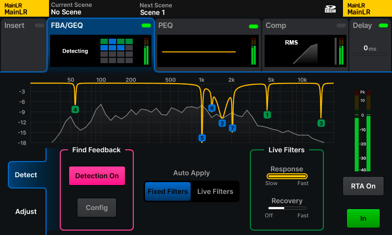

|| PROCESSING | FBA | Detect (Canal de Mix)
- Selecione o Mix para “ring out” usando uma tecla azul MIX na superfície.
- Selecione o canal de Mix em si com a tecla verde SEL na faixa principal do canal MIX.
- Navegue até a tela PROCESSING > FBA/GEQ.
- No canto inferior esquerdo da tela, selecione a aba Detect (se ainda não estiver selecionada).
- Configure Auto Apply para Filtros Fixos. Isso fará com que quaisquer frequências de feedback detectadas tenham um filtro fixo aplicado que permanecerá até ser removido manualmente.
- Ative Detection On na seção Find Feedback. Desative a qualquer momento para pausar a detecção.
- Aumente suavemente o fader do nível do Mix (o fader da faixa do canal MIX). Conforme o nível de saída aumenta, o feedback ocorrerá e o FBA poderá detectar isso e adicionar filtros fixos. Eleve o fader a um nível maior do que será usado durante o show ou evento para gerar e detectar o máximo possível de feedback potencial e permitir mudanças na mixagem (por exemplo, vocais adicionais posteriormente).
- Quando o feedback não ocorrer mais, abaixe o nível novamente.
- Com a detecção de configuração concluída, desligue a Detecção ou altere o modo de filtro para Live.
- Repita para quaisquer outras saídas conforme necessário.

- Selecione o Mix onde o feedback pode ocorrer usando uma tecla azul MIX na superfície.
- Configure Auto Apply para Filtros ao Vivo. Isso fará com que quaisquer frequências de feedback detectadas tenham um filtro ao vivo aplicado, que se recuperará com o tempo.
- Configure a Resposta para os Filtros ao Vivo. Uma resposta mais rápida fará com que os filtros sejam aplicados mais rápido, mas o FBA será mais suscetível a falsos positivos. Uma resposta mais lenta significa que o detector é menos provável de ser acionado por falsos positivos, mas demora mais para os filtros serem aplicados.
- Configure a taxa de Recuperação para todos os Filtros ao Vivo. Isso pode ser ajustado a qualquer momento para acelerar, desacelerar ou até pausar a recuperação de todos os Filtros ao Vivo. Não afeta filtros fixos.
- Repita para quaisquer outros Mixes conforme necessário.

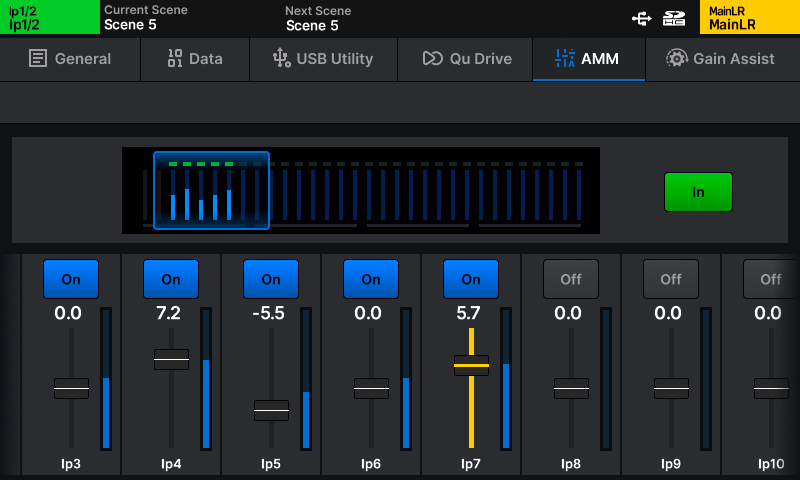

AMM (Misturador Automático de Microfone)
|| UTILITIES | AMM
Qu’s Automatic Microphone Mixer usa um algoritmo de compartilhamento de ganho, projetado para uso em aplicações de fala com múltiplos microfones, como conferências, reuniões, transmissões e podcasts. Pode ser usado em todos os canais de entrada mono do Qu.
O algoritmo AMM analisa o nível do sinal de entrada, a configuração de prioridade e o nível do fader, então adiciona ganho (nível) a qualquer canal em uso, enquanto reduz o ganho nos outros canais. Isso reduz o ruído de fundo e a chance de feedback, melhorando a inteligibilidade.
- Toque e arraste a caixa de navegação azul na visão geral no topo para visualizar e ajustar todos os canais.
In/Out – Liga ou desliga o AMM completo.
On/Off – Ativa ou desativa o AMM em cada canal individualmente.
Priority Faders – Ajusta a prioridade de cada canal no cálculo.
ⓘ Apenas canais mono serão exibidos.
