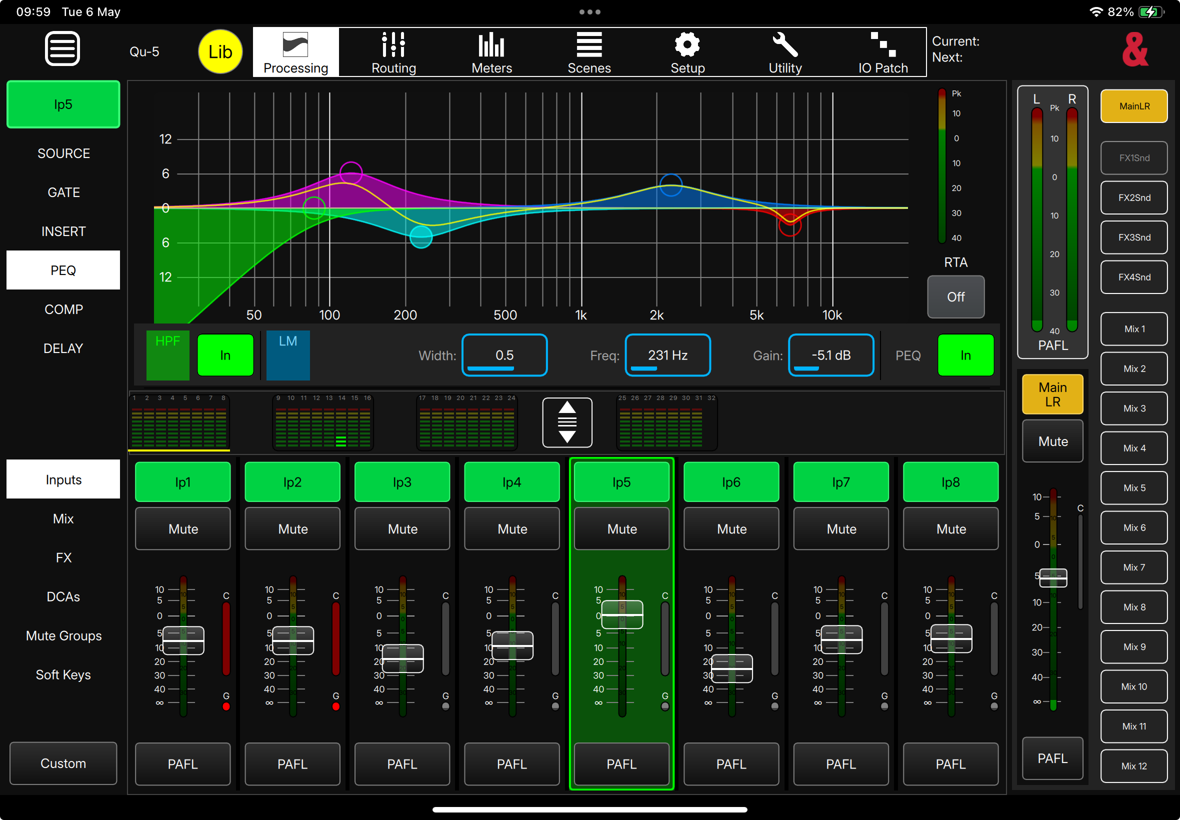

A aplicação Qu-MixPad oferece controle remoto completo do Qu através de uma rede para o engenheiro.
Qu4You é uma aplicação pessoal de monitoramento fácil de usar, que também funciona através de uma rede, e controla os níveis de envio para apenas uma das saídas.
Até 8 instâncias da aplicação podem ser conectadas a um Qu ao mesmo tempo, com até 2 delas sendo Qu-MixPad e as restantes sendo Qu4You.
Note que apenas mensagens de controle são compartilhadas através da conexão de rede entre o Qu e qualquer aplicação conectada, nenhum áudio é transmitido ou recebido.

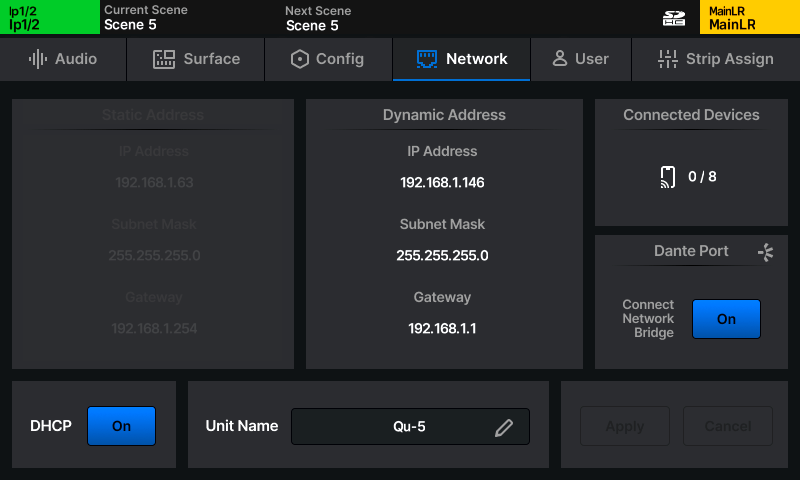

|| CONFIGURAÇÃO | Rede
- Conecte o Qu ao roteador externo ou rede como cliente, usando um cabo de rede conectado à porta de rede. Siga as instruções de qualquer roteador ou ponto de acesso como se o Qu fosse um computador (por exemplo, conecte a uma porta LAN).
- Navegue até CONFIGURAÇÃO > Rede
Configure a rede. Recomenda-se que o DHCP esteja ativado (On), para permitir a atribuição automática de endereço via DHCP sempre que possível. Definir o DHCP como desativado (Off) deve ser feito apenas quando um servidor DHCP não estiver disponível, ou para configurações onde uma equipe de TI ou de rede precise permitir o acesso.
ⓘ Quando o DHCP está ativado e nenhum endereço IP é fornecido ao Qu, ele se autoatribui um endereço. Isso é indicado por um (*) aparecendo após o endereço nas telas de configuração de rede e informações do sistema.
- Conecte um dispositivo ao mesmo roteador, ponto de acesso ou rede. Também é possível conectar um dispositivo diretamente.
