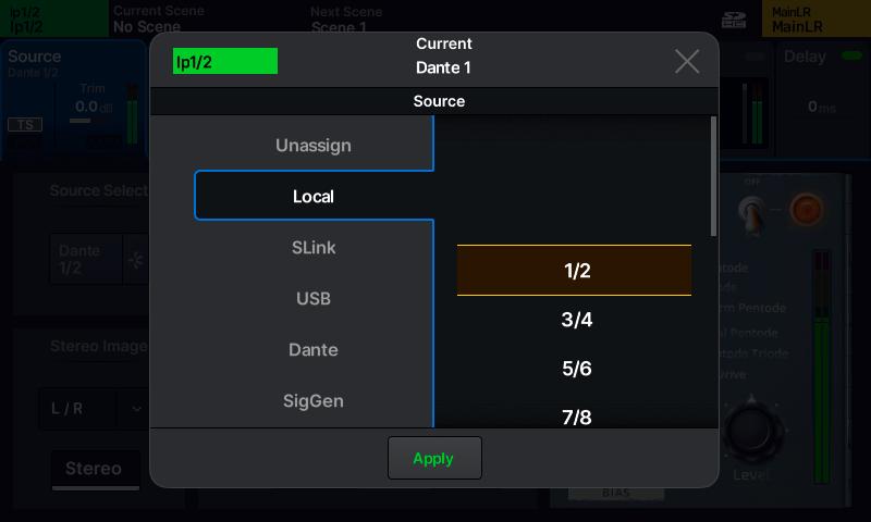

Na tela PROCESSING > Input > Source
|| PROCESSING | Source | Seleção de Fonte (pop-up)
- Toque na fonte na seção Source Select para abrir o pop-up de seleção de fonte.
- Selecione um tipo de tomada no lado esquerdo.
- Selecione um número de tomada no lado direito, toque e arraste ou use o seletor rotativo da tela sensível ao toque para percorrer todas as opções disponíveis.
- Toque no botão Apply para rotear a tomada para o canal, ou feche o pop-up para cancelar.

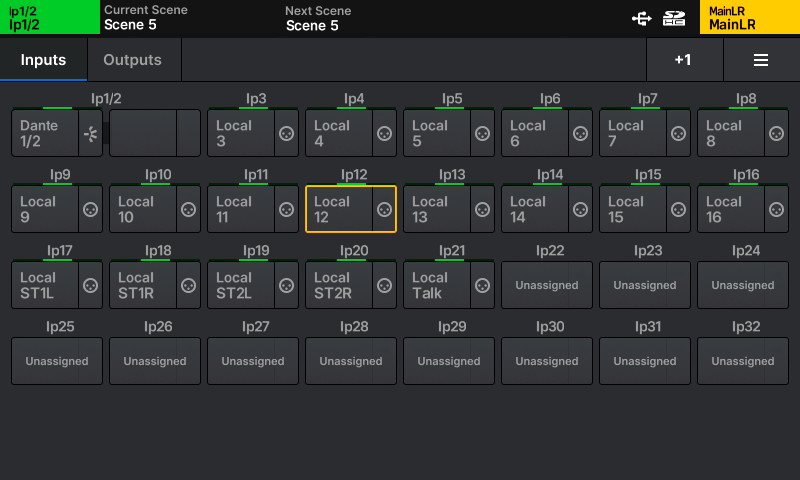

Na tela I/O > Inputs
|| I/O | Inputs
Com Inputs selecionado no topo da tela I/O, todos os 32 canais de entrada roteáveis são exibidos juntamente com a tomada da qual estão atualmente originados.
- Toque na fonte de qualquer canal de entrada para abrir o pop-up de seleção de fonte.

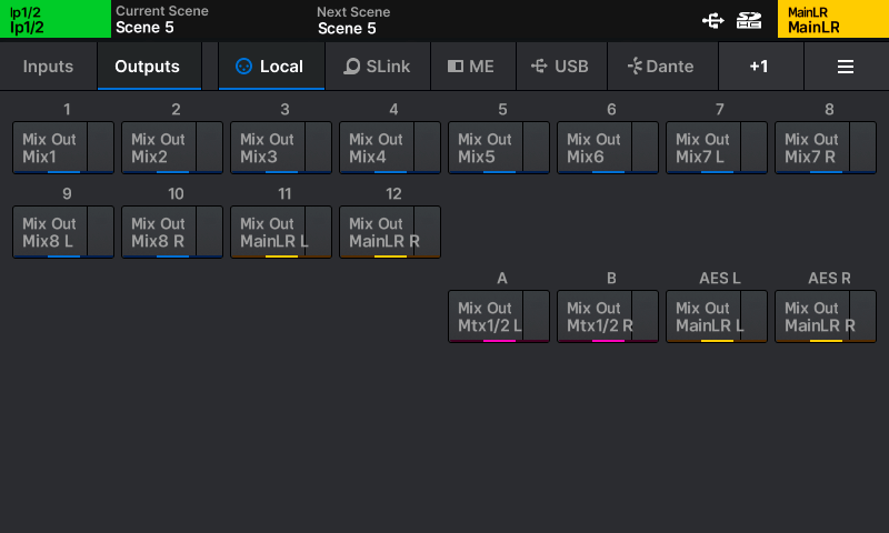

Local
|| I/O | Outputs | Local
Com Outputs selecionado no topo da tela I/O, toque em Local para ver todas as tomadas de saída Local (as tomadas analógicas na parte traseira do mixer), juntamente com o canal, mixagem ou outra saída do núcleo da qual estão atualmente originadas.
- Toque na fonte de qualquer tomada de saída para abrir o pop-up de seleção de fonte.
- Selecione um canal, mixagem ou outro tipo de saída no lado esquerdo.
- Selecione um canal, mixagem ou outra saída específica no lado direito, toque e arraste ou use o seletor rotativo da tela sensível ao toque para percorrer todas as opções disponíveis.
- Toque no botão Apply para rotear a saída do Qu para a tomada de saída, ou feche o pop-up para cancelar.

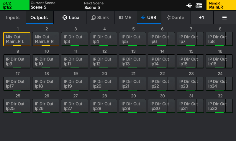

USB
|| I/O | Outputs | USB
Existem 32 tomadas de saída USB disponíveis para roteamento. Estas alimentam a conexão USB-C para um computador ou dispositivo, bem como o USB-A e o cartão SD para gravação no Qu Drive.
As tomadas de saída utilizadas dependem do destino da transmissão, juntamente com as configurações em Sincronização do Relógio de Áudio e opções de I/O Digital.
| Saída para | Modo de Fluxo USB | Taxa de Amostragem USB/SD | Tomadas de saída USB usadas |
| USB-C | Estéreo | 48kHz ou 96kHz | 1-2 |
| USB-C | Multifaixas | 48kHz ou 96kHz | 1-32 |
| USB-A | N/D | 48kHz ou 96kHz | 1-2 |
| Cartão SD | N/D | 48kHz | Até 32 (somente roteadas) |
| Cartão SD | N/D | 96kHz | Até 16 (primeiras 16 roteadas) |

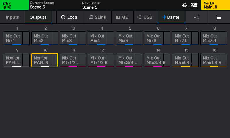

Dante Roteamento (Qu-5D, Qu-6D e Qu-7D somente)
|| I/O | Outputs | Dante
As tomadas Dante aparecem junto com outras opções de tomadas ao rotear entradas, e possuem sua própria aba de Saídas.
O roteamento é realizado da mesma forma que com qualquer outro tipo de tomada, embora seja importante notar que o roteamento é feito entre o núcleo do mixer e o módulo/porta Dante.
Roteamentos adicionais devem ser realizados entre o módulo e quaisquer outros módulos ou dispositivos Dante na rede utilizando o aplicativo Dante Controller.
Visite o site da Audinate (www.audinate.com) para saber mais sobre Dante e para baixar softwares, incluindo o Dante Controller.

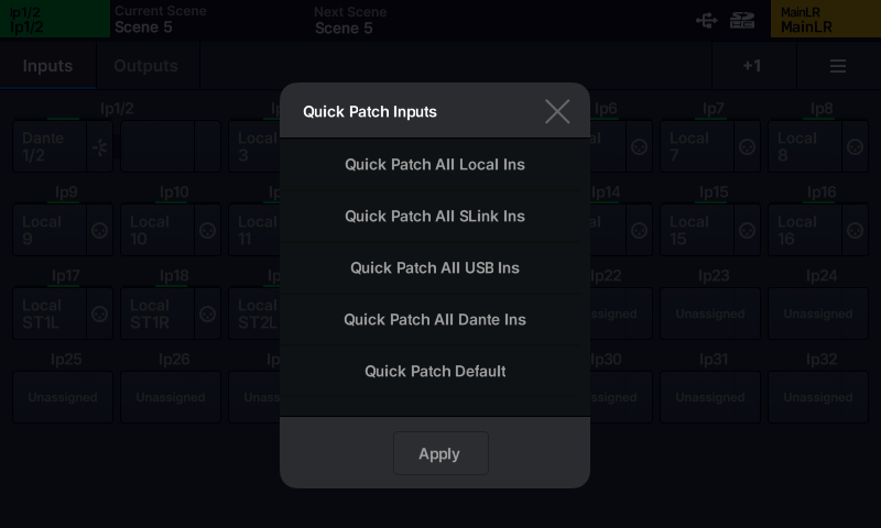

Roteamento Rápido e +1
|| I/O | Inputs | Roteamento Rápido de Entradas (pop-up)
Roteamento Rápido
O Roteamento Rápido está disponível para Entradas e Saídas e roteia rapidamente muitos ou todos os canais ou tomadas que estão sendo visualizados no momento.
- Abra o pop-up de Roteamento Rápido tocando no botão de ‘menu’ de três linhas no canto superior direito da tela.
- Selecione uma opção.
- Pressione Apply para aplicar o roteamento ou feche o pop-up para cancelar.
As entradas também possuem uma Biblioteca de Roteamento de Canais de Entrada disponível, acessada pressionando a tecla LIBRARY ao visualizar a tela I/O > Inputs. Esta pode ser usada para armazenar e recuperar todo o roteamento dos canais de entrada.
