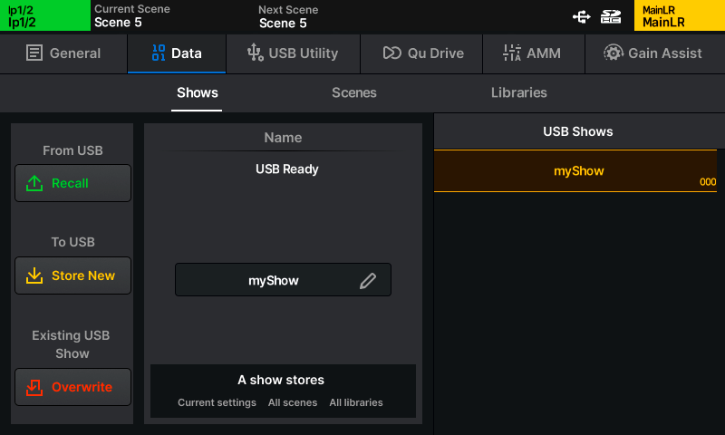

Shows
O Qu possui um Show carregado a qualquer momento.

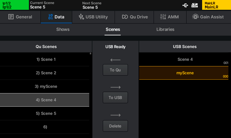

Vários Shows podem ser armazenados e recuperados usando um dispositivo de armazenamento USB-A.
Shows são usados para diferentes configurações e aplicações e, portanto, incluem mais configurações do que uma Scene, como configurações de brilho para telas e LEDs.
No entanto, Shows não incluem configurações de rede e de usuário. Estas são definidas por unidade, para que, por exemplo, as configurações de rede no mixer de um local não sejam sobrescritas quando um engenheiro visitante recuperar um Show.
Incluído em um Show:
- 300 Scenes
- 128 Bibliotecas de Usuário
- 1 Lista de Cues
- Modo de lista do Gerenciador de Scene
- Configuração de Bus
- Fonte do Relógio de Áudio
- Taxa de amostragem AES/USB/SD
- Estado da Ponte da Rede de Controle
- Configurações PAFL e Listen
- Configurações de Talkback
- Configurações do Gerador de Sinal
- Configurações globais do filtro de cena
- Proteções de canal
- Pontos de Fonte do Medidor
- Medição Cromática de Canal
- Preferências da superfície
- Canal MIDI

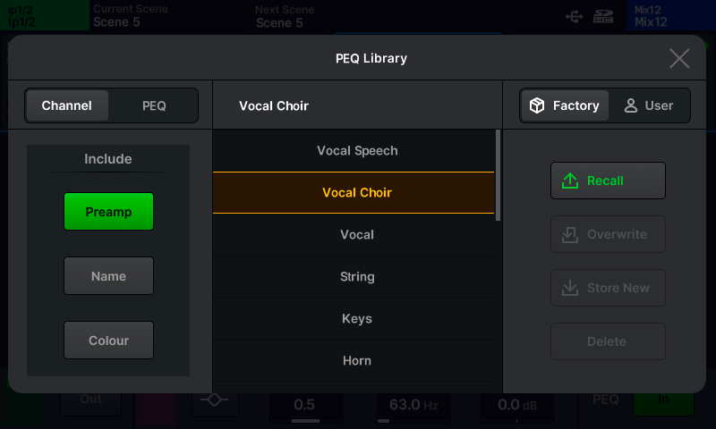

|| PROCESSAMENTO | EQ | PEQ/Biblioteca de Canal (Canal de Entrada, pop-up)
Bibliotecas estão disponíveis para todo o processamento e algumas outras funcionalidades do Qu e podem ser acessadas usando a tecla dedicada BIBLIOTECA, que se ilumina para indicar que uma biblioteca está disponível para a tela visualizada.
Bibliotecas de fábrica fornecem predefinições e também são usadas para recuperar diferentes unidades de FX ou plug-ins DEEP. Elas são fixas no firmware e não podem ser editadas ou sobrescritas. O Qu também pode armazenar até 128 itens de Biblioteca de Usuário. Todas as bibliotecas de Usuário são incluídas ao armazenar ou recuperar um Show inteiro e também podem ser armazenadas ou recuperadas individualmente usando um drive USB.
Canal/Processamento – Alternar entre a biblioteca de canal inteira e qualquer biblioteca de processamento.
De Fábrica/Usuário – Alternar entre as Bibliotecas de Fábrica e de Usuário.
Renomear (caixa de texto com ícone de lápis nas bibliotecas de Usuário) – Renomear o item atualmente selecionado.
Recuperar – Substituir as configurações atuais pelas configurações armazenadas selecionadas.
Sobrescrever – Substituir as configurações armazenadas pelas configurações atuais.
Armazenar Novo – Armazenar as configurações atuais como um novo item de biblioteca.
Excluir – Excluir o item de biblioteca armazenado selecionado.

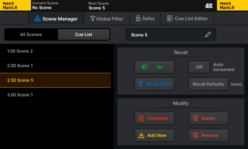

Lista de Cues
|| SCENES | Gerenciador de Scene | Lista de Cues
Cada Cue na lista tem uma cena associada de uma das (até 300) Scenes no show atual. Os números dos Cues são exibidos em vez do número do slot de cena.
Renomear (ícone de lápis na caixa de texto) – Edite o nome da Scene associada ao Cue selecionado.
Ir – Recupere o Cue selecionado, substituindo o estado atual do mixer pelo estado armazenado da Scene selecionada. Sujeito a quaisquer filtros Globais ou de Recuperação de Scene.
Incremento Automático Ligado/Desligado – Seleciona o próximo Cue após recuperar um Cue.
Filtro de Recuperação – Visualize e edite os filtros por Scene para a Scene atualmente selecionada.
Recuperar Padrões – Toque e segure para substituir o estado atual do mixer pelo estado padrão. Diferente de um reset completo de fábrica, isso não apaga nenhum dado armazenado.
Sobrescrever – Armazene o estado atual do mixer no slot de cena associado ao Cue selecionado (substituindo um estado armazenado anteriormente).
Adicionar Novo - Armazene o estado atual do Qu no próximo slot de cena vazio disponível e adicione/insira um novo cue para essa cena após o cue atualmente selecionado.
Excluir – Toque para excluir a cena selecionada.
Remover – Remova o Cue da lista, mas não exclua a Scene em si.
ⓘ Você pode escolher se deseja ou não confirmar operações de cena (e evitar sobrescritas acidentais) usando o botão Confirmar Operações de Scene encontrado nas Preferências da Superfície.
Com o Incremento Automático ativado, recuperar uma cena usando o botão Ir na tela do Gerenciador de Scene selecionará automaticamente o próximo slot de cena usado na lista Todas as Scenes ou o próximo Cue na Lista de Cues. Isso significa que o botão Ir pode ser pressionado repetidamente para avançar sequencialmente pelas cenas.
A configuração de Incremento Automático nesta tela não afeta a opção de Tecla Soft Recuperação de Scene Ir, que tem uma opção separada de Incremento Automático disponível.

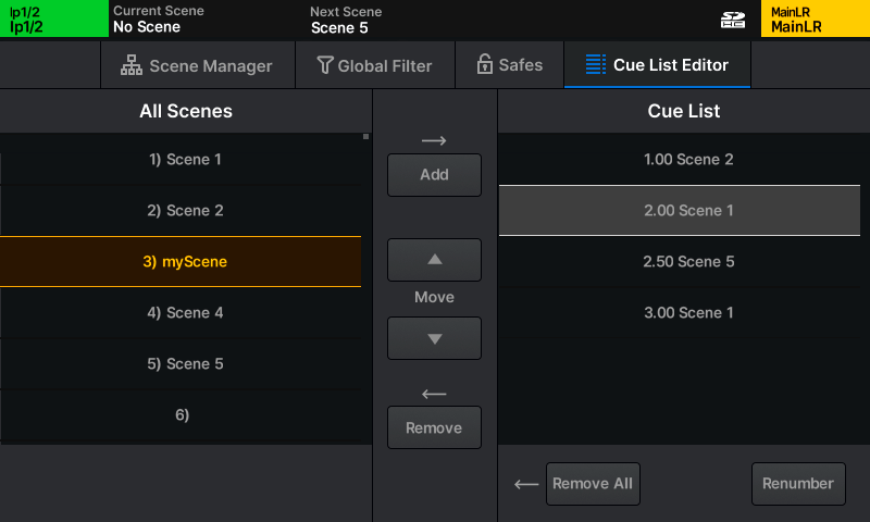

Editor da Lista de Cues
|| SCENES | Editor da Lista de Cues
O Editor da Lista de Cues permite que Cues sejam adicionados ou inseridos na Lista de Cues diretamente da lista Todas as Scenes. Além disso, é possível remover Cues ou limpar completamente a Lista de Cues, bem como reordená-la e renumerá-la.
Para adicionar/inserir um novo cue para uma cena na Lista de Cues:
- Toque em uma Scene armazenada na lista Todas as Scenes à esquerda.
- Toque em um Cue na Lista de Cues à direita.
- Toque em Adicionar para adicionar um novo Cue para a Scene selecionada após o Cue selecionado.
ⓘ Ao inserir um novo cue, ele será automaticamente numerado com base em sua posição na Lista de Cues.
Para remover cenas da Lista de Cues (isso não excluirá cenas do Qu, apenas removerá o cue para ela da Lista de Cues):
- Toque no cue a ser removido.
- Toque no botão Remover para removê-lo.
OU
- Toque no botão Remover Todos para limpar completamente a Lista de Cues.
Para mover cenas para cima ou para baixo na Lista de Cues:
- Toque em um Cue na Lista de Cues para selecioná-lo.
- Use as setas Para Cima ou Para Baixo no meio da tela para movê-lo para cima ou para baixo na Lista de Cues.
Numeração e renumeração da Lista de Cues
Os cues são numerados com duas casas decimais, permitindo que Cues inseridos entre dois Cues existentes na Lista de Cues recebam automaticamente um número entre os dois sem alterar a numeração existente.
Isso é para sistemas e configurações que usam acionamento externo via controle de show MIDI para evitar que esses acionamentos precisem ser alterados se cenas adicionais forem inseridas.
É possível renumerar as cenas da Lista de Cues a qualquer momento, tocando no botão Renumerar, que renumerará todos os Cues na lista a partir de 1,00 em incrementos de 1,00.

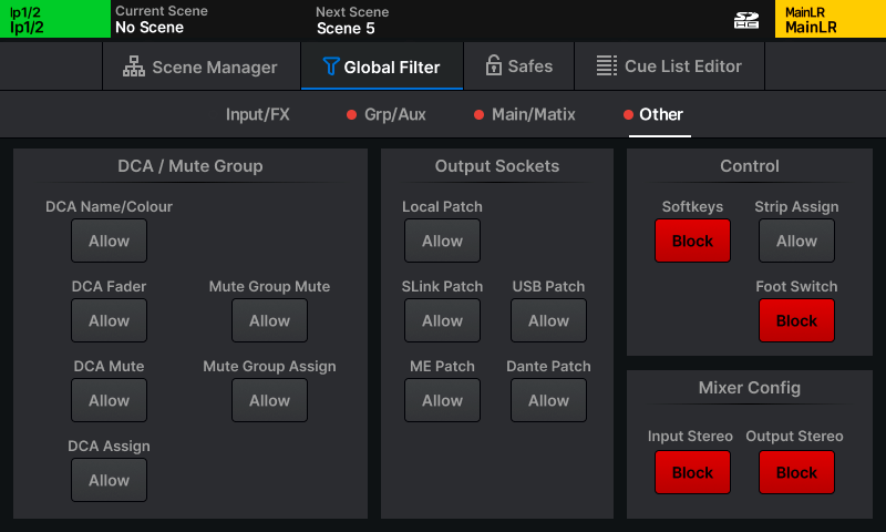

Filtros Globais/Por Scene
|| SCENES | Filtro Global
Ao armazenar uma Scene, todas as configurações de mixagem são salvas. No entanto, é possível filtrar o que é recuperado usando uma combinação de Filtros Globais e Filtros de Recuperação de Scene.
Filtros Globais estão sempre ativos e são configurados por Show na tela Scenes > Filtro Global. Eles têm precedência sobre os Filtros de Recuperação de Scene.
- Navegue por diferentes tipos de canais usando as abas perto do topo da tela.
- Toque em qualquer botão de filtro para alternar entre Permitir e Bloquear.
- Parâmetros bloqueados não serão afetados ao recuperar qualquer Scene.
Filtros de Recuperação de Scene são aplicados por Scene:
- Toque em uma Scene ou Cue para destacá-la e depois toque no botão Filtro de Recuperação.
- Permitir ou Bloquear parâmetros da mesma forma que com os Filtros Globais.
- Parâmetros bloqueados não serão afetados ao recuperar a Scene à qual os filtros foram aplicados.
ⓘ É comum bloquear Teclas Soft e Pedais de Controle, para que continuem funcionando da mesma forma sempre que Scenes forem recuperadas.
ⓘ Alterações em Talkback são sempre bloqueadas, pois são parâmetros de nível de Show.
ⓘ Todos os filtros de soquetes de saída também afetam configurações de soquete, por exemplo, configuração de taxa de amostragem AES.

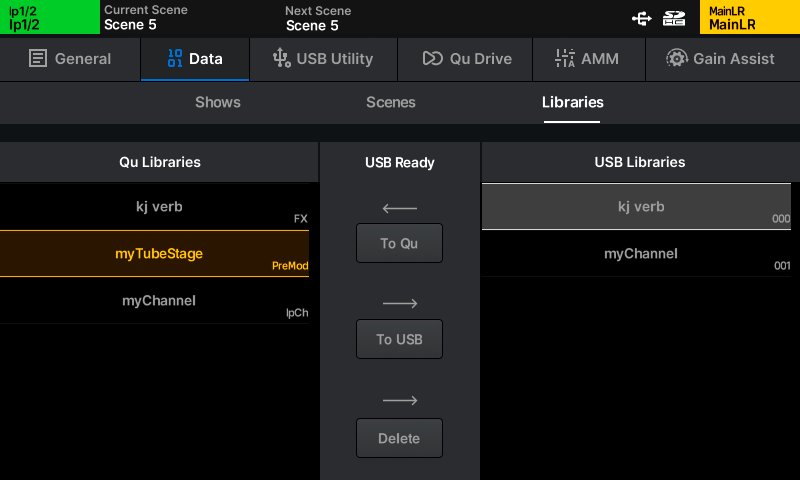

Dados USB
Todas as opções de transferência de dados estão localizadas na tela Utilitário > Dados. Elas permitem que Shows, Scenes individuais e Bibliotecas sejam armazenadas e recuperadas, e são usadas para fazer backup dos dados ou transferi-los para outro Qu.
Shows USB
|| UTILITÁRIOS | Dados | Shows
Um Show inclui o estado atual do Qu, junto com todos os estados armazenados (Scenes) e todas as Bibliotecas de Usuário armazenadas. O Qu possui um Show carregado a qualquer momento, mas pode armazenar ou recuperar Shows para/de um drive USB conectado.
ⓘ Shows são armazenados em pastas separadas dentro da pasta AH_QU\SHOWS do drive.
Recuperar – Substituir o Show atual (estado, todas as Scenes e Bibliotecas) no Qu pelo Show armazenado.
Armazenar Novo – Armazenar o Show atual do Qu como um novo Show no drive.
Sobrescrever – Armazenar o Show atual no lugar do Show selecionado no drive.
Renomear (caixa de texto com ícone de lápis) – Editar o nome do Show selecionado no drive.
ⓘ Armazenar ou recuperar shows não é possível quando a Unidade Qu está sendo usada para gravação ou reprodução.
ⓘ Armazenar ou recuperar shows interromperá o streaming de áudio via USB-C.
Scenes USB
|| UTILITÁRIOS | Dados | Scenes
Scenes do Qu lista todas as Scenes no Show atualmente carregado no Qu.
Scenes USB lista todas as Scenes armazenadas na pasta AH_QU\SCENES do drive USB conectado.
Para Qu – Copiar a Scene selecionada da lista Scenes USB para as Scenes do Mixer.
Para USB – Copiar a Scene selecionada da lista Scenes do Qu para as Scenes USB.
Excluir – Excluir a Scene selecionada na lista Scenes USB do drive.
Bibliotecas USB
|| UTILITÁRIOS | Dados | Bibliotecas
Bibliotecas do Qu lista todas as Bibliotecas no Show atualmente carregado no Qu.
Bibliotecas USB lista todas as Bibliotecas armazenadas na pasta AH_QU\LIBRARY do drive USB conectado.
Para Qu – Copiar a Biblioteca selecionada na lista Bibliotecas USB para as Bibliotecas do Mixer.
Para USB – Copiar a Biblioteca selecionada na lista Bibliotecas do Qu para as Bibliotecas USB.
Excluir – Excluir a Biblioteca selecionada na lista Bibliotecas USB do drive.
