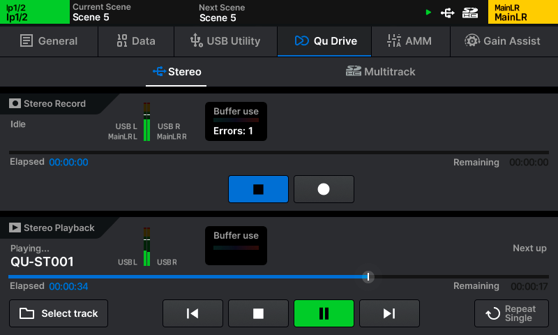

Gravação Estéreo
A seção superior da tela é para gravação em armazenamento USB-A e inclui medidores de nível para os canais que estão sendo gravados, controles de gravação e tempo decorrido/restante.
- Configure os canais a serem gravados para as saídas USB 1&2 na tela I/O.
- Pressione o botão Gravar para iniciar a gravação.
- Pressione o botão Parar para interromper a gravação.
As gravações estéreo são armazenadas na pasta AH_QU\USBREC no drive.
Reprodução Estéreo
A seção inferior da tela é para reprodução de áudio a partir do armazenamento USB-A.
O Qu pode reproduzir arquivos estéreo que foram gravados do Qu para a pasta AH_QU\USBREC no drive, ou arquivos mono/estéreo, 44.1/48/96kHz, 16/24bit *.WAV que foram copiados para a pasta AH_QU\USBPLAY.
Selecionar Faixa - Selecione a faixa a ser reproduzida das pastas de Reprodução ou Gravações.
Controle de Transporte – Use para Reproduzir/Pausar, Parar ou avançar para Anterior/Próximo. Use o marcador circular de posição de reprodução para pular para um ponto específico na faixa.
Modo de Reprodução (canto inferior direito) – As opções incluem Reproduzir Tudo (e parar), Reproduzir Único (e parar), Repetir Tudo (repetir todas as faixas) e Repetir Único (repetir uma única faixa).
ⓘ Ao usar os modos de reprodução Reproduzir Tudo ou Repetir Tudo, as faixas serão reproduzidas na ordem em que foram gravadas ou na ordem em que foram copiadas para o drive.

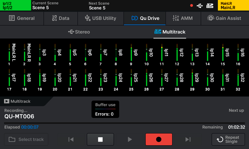

Qu Drive Gravação Multifaixa
- Configure quaisquer canais a serem gravados para as saídas USB na tela I/O. Apenas os canais configurados serão gravados.
- Defina a fonte de saída direta de entrada para escolher se o processamento do canal será gravado para quaisquer saídas diretas de entrada que foram configuradas.
As gravações multifaixa são armazenadas como pastas separadas na pasta AH_QU\USBMTK do cartão SD.
Número de canais
O número máximo de canais que podem ser gravados depende da velocidade do cartão SD e da taxa de amostragem da gravação. Para melhores resultados, use um cartão SDHC com marcações UHS-I e Classe 10.
O Qu pode gravar ou reproduzir até 16 canais a 96kHz ou até 32 canais a 48kHz.

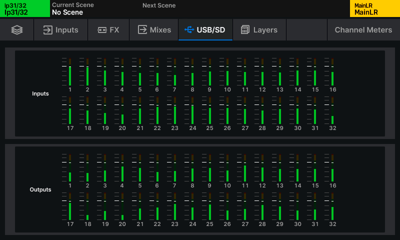

Interface de Áudio/MIDI USB-C
|| MEDIDORES | USB/SD
A interface de Áudio/MIDI USB-C do Qu é compatível com a classe e está em conformidade com os padrões USB 2.0. Recomenda-se usar um cabo USB de alta velocidade para conexão. Dependendo do ambiente em que o sistema está sendo usado, também pode ser benéfico usar um cabo que inclua um ferrite.
ⓘ Observe que nem todas as portas USB 3.0 são totalmente compatíveis com USB 2.0 – para melhores resultados, recomenda-se usar uma porta USB 2.0, quando disponível. Quando indisponível, portas USB 3.0 que utilizam drivers de controlador host xHCI devem ser evitadas, pois muitas não suportam o método de transferência isócrona usado para streaming de áudio.
Conexão a um Mac
O Qu é compatível com Core Audio, portanto nenhum driver é necessário, e ele aparecerá como um dispositivo de áudio e MIDI quando conectado.
Conexão a um PC com Windows
Visite o site da Allen & Heath (www.allen-heath.com/resources) para baixar o driver ASIO/WDM mais recente para Windows do Qu.
Siga as instruções para instalar o driver antes de conectar o Qu.
Conexão a outros dispositivos
É possível conectar o Qu como uma interface de Áudio/MIDI a qualquer dispositivo que suporte dispositivos compatíveis com classe, incluindo tablets e telefones, embora não seja possível testar e suportar oficialmente todos os dispositivos.
Modo de Stream USB
A interface USB-C pode ser alternada entre os modos de stream Estéreo e Multifaixa na tela SETUP > Audio > Sync&USB.
O modo multifaixa fornece todas as 32 entradas e 32 saídas para a conexão e é destinado para uso com um DAW ou ao usar USB para processamento de inserção.
O modo estéreo usa apenas as entradas e saídas USB 1&2 e se apresenta como um dispositivo estéreo para compatibilidade com tablets e telefones para transmissão ao vivo ou reprodução de música ambiente, ou para uma configuração simples de gravação/reprodução estéreo com um computador.
