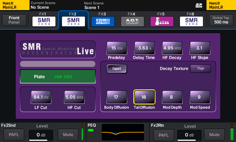

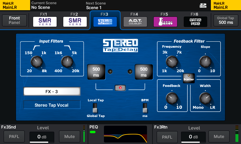

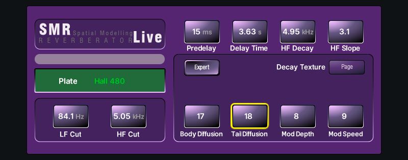

|| FX | FX2 | Painel Frontal (SMR)
Painel Frontal/Traseiro – Visualize os controles de parâmetro do painel frontal de FX, ou as opções de roteamento do painel traseiro para cada unidade de FX.
Unidade de FX – Selecione entre as 6 unidades de FX no topo da tela.
Tap Global – Defina o tempo do Tap Global de Tempo tocando na tela. Isso pode ser usado por múltiplas instâncias de delay de FX.
Controle de Parâmetro/Roteamento/PEQ de FX - A seção principal da tela inclui controles de parâmetros de FX quando o Painel Frontal está selecionado e opções de roteamento quando o Painel Traseiro está selecionado. Também pode exibir o PEQ de Retorno de FX.
- Toque em qualquer interruptor ou botão para ativar.
- Toque em qualquer outro controle para selecioná-lo e ajustar usando o rotary touchscreen.
PEQ/FX – Toque no PEQ na parte inferior da tela para exibir e ajustar o PEQ do canal de Retorno de FX. Toque na mesma área novamente para retornar aos controles de Parâmetro/Roteamento de FX.
ⓘ Este mesmo PEQ pode ser ajustado na tela PROCESSAMENTO e usando controles dedicados quando o canal de Retorno de FX está selecionado.
Controles de Envio e Retorno de FX – Estes duplicam os controles de PAFL, Mudo e Fader (Nível) encontrados nas faixas de canal de Envio e Retorno de FX.

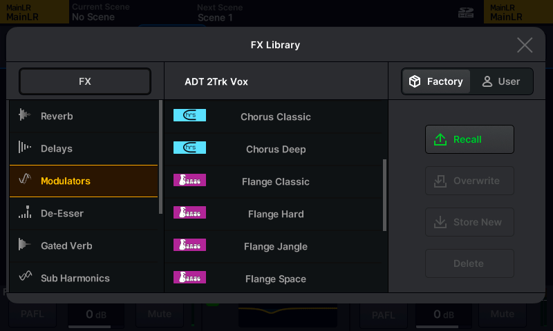

Carregando diferentes tipos de FX
|| FX | Biblioteca de FX (pop-up)
- Selecione a unidade de FX que deseja usar.
- Pressione a tecla LIBRARY na superfície para abrir o pop-up da Biblioteca de FX.
- Selecione um tipo de FX à esquerda, depois um preset Factory. Diferentes presets usam diferentes tipos de FX, então para carregar um tipo diferente de FX, recupere um preset que o utilize.
- Toque no botão Recall para recuperar o preset e o tipo de FX.
ⓘ Presets do usuário podem ser armazenados e recuperados da seção User da biblioteca de FX.
ⓘ Por padrão, os quatro primeiros slots do motor de FX foram preenchidos com presets úteis de FX, mas todos os 6 slots são livremente atribuíveis.

SMR (Reverberador de Modelagem Espacial)
4 modelos espaciais complexos totalmente configuráveis: Classic, Hall, Room e EMT.

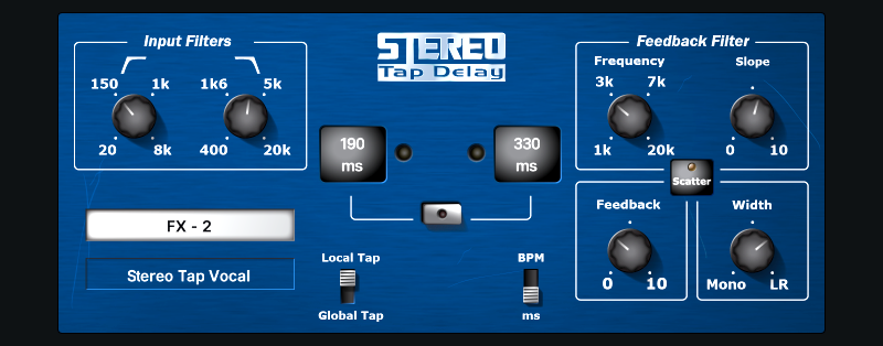

Stereo Tap Delay
Delay digital limpo com Link, Filtros, Tap Tempo (global ou local) e opções de exibição em BPM ou ms.

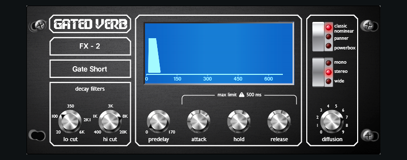

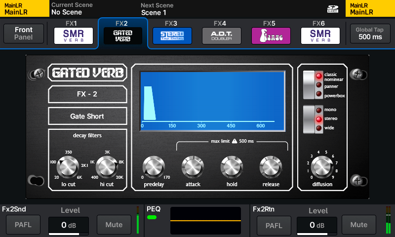

Gated Verb
Emulação do clássico reverberador gated dos anos 80, com controle aprofundado e 2 variantes extras: Panned e Powerbox.

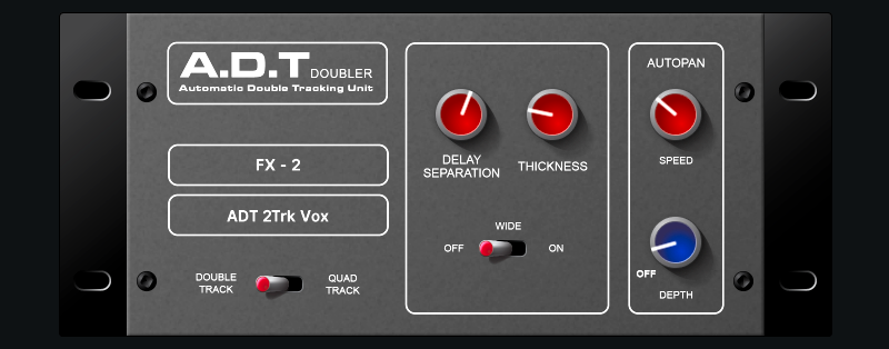

Automatic Double Tracker
Unidade de double tracking automática com modos Double Track e Quad Track junto com Separation, Thickness e Autopan.

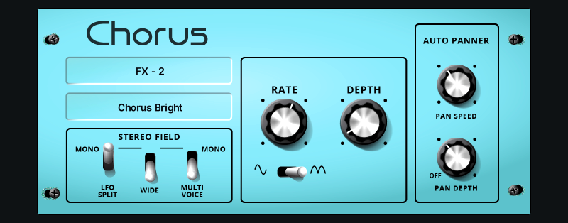

Classic Chorus (Blue)
Unidade de chorus versátil com 3 opções de Stereo Field, controle de Rate, Depth e LFO, além da opção de Auto Panner.

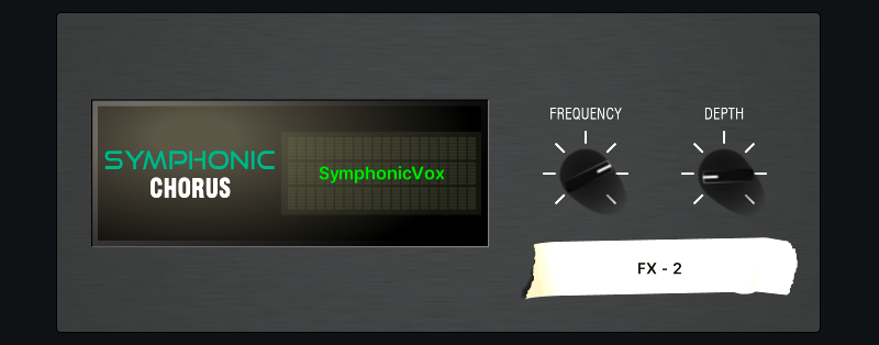

Symphonic Chorus
Uma emulação fiel do clássico efeito chorus dos anos 80 com controles simples.

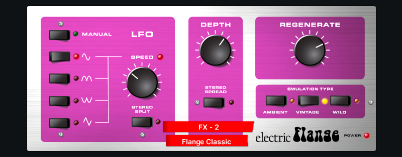

Electric Flange
3 efeitos clássicos de flanger em uma unidade: Ambient, Vintage e Wild com múltiplas opções de LFO.

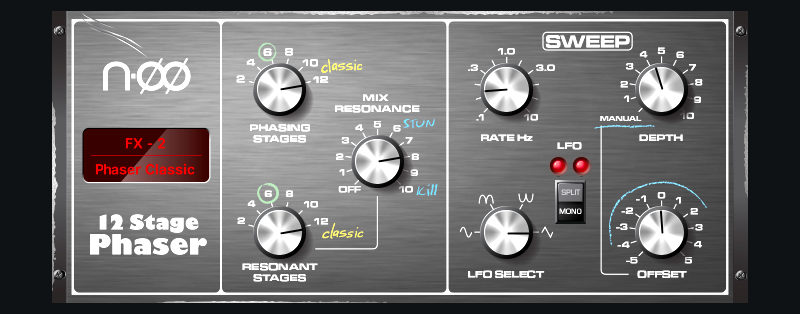

12 Stage Phaser
Emulação precisa de um phaser de 12 estágios, com phasing rico e texturizado e muito controle.

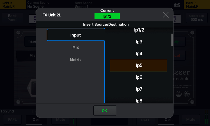

|| FX | FX2 | Painel Traseiro | Inserção de Patch (pop-up)
Qualquer unidade de FX pode ser inserida diretamente em qualquer canal de processamento de Entrada ou Mixagem.
A partir da tela de FX
- Selecione a unidade de FX para inserir
- Toque no botão Painel Frontal/Traseiro no canto superior esquerdo para mostrar o painel traseiro
- Selecione Insert como opção no canto superior esquerdo
- Selecione um canal
- Pressione Apply
A partir de um ponto de Inserção
- Navegue para a tela PROCESSAMENTO > Insert
- Selecione a unidade de FX para inserir como os valores de entrada/saída do socket
- Pressione Apply
Quando inserida, a unidade de FX não usa os canais de envio e retorno de FX e os controles disponíveis na parte inferior da tela FX mudam.
Dry/Wet – Equilibre o sinal ‘dry’ não afetado e o sinal ‘wet’ de FX no caminho do sinal.
In/Out – Ative ou desative a inserção.
